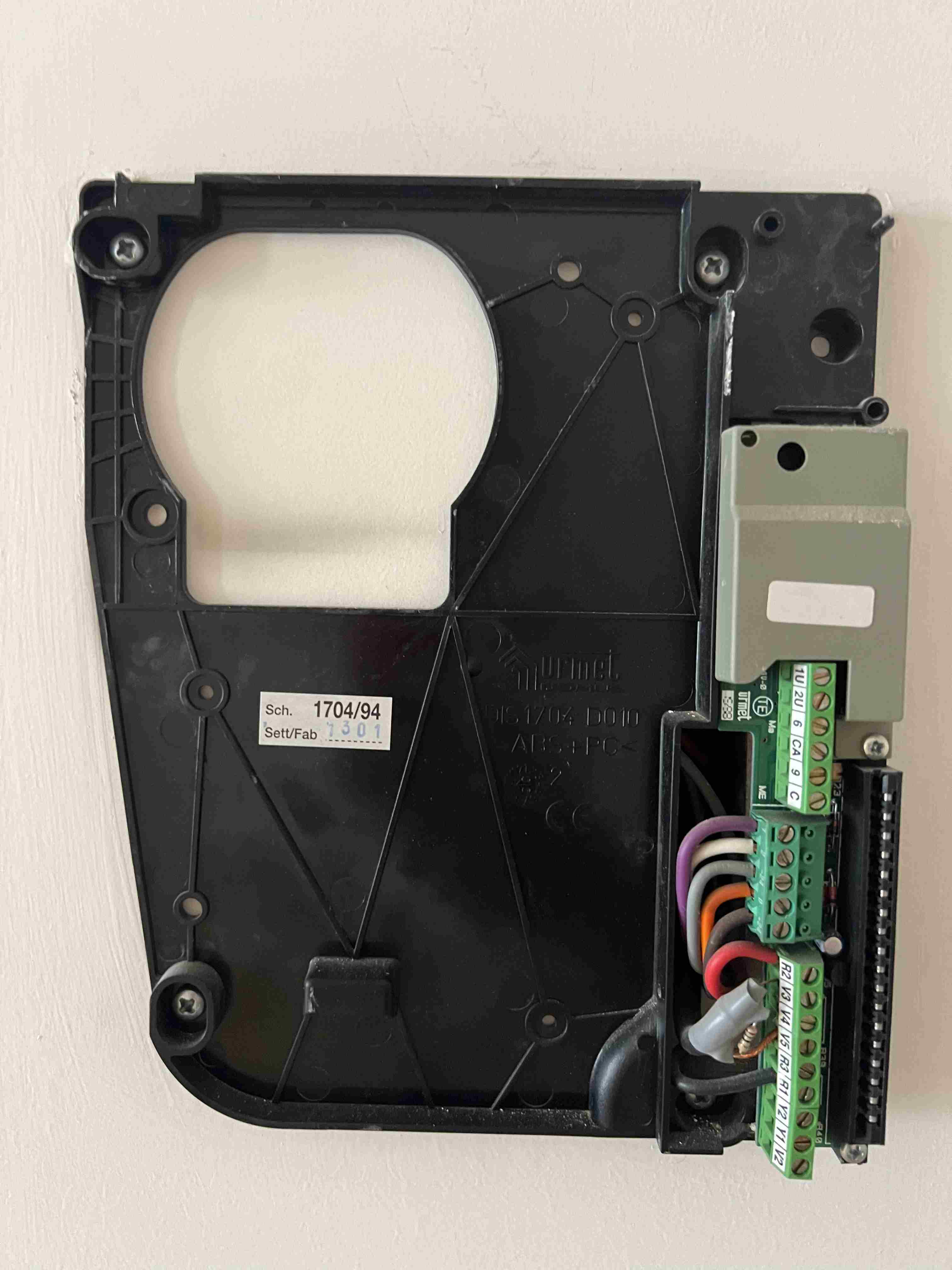

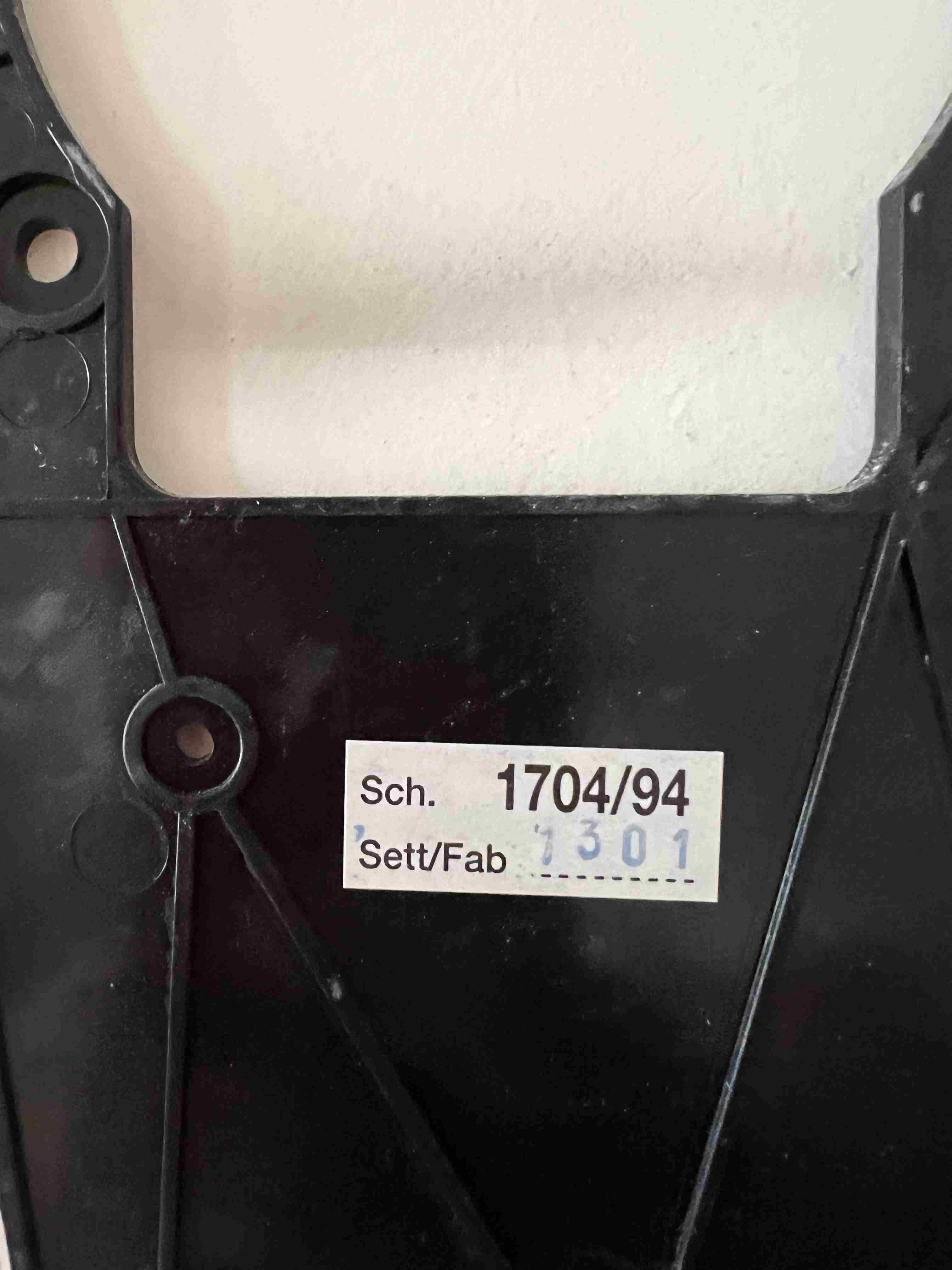

A seguito di una ristrutturazione mi piacerebbe sostituire il mio vecchio videocitofono Urmet Sentry 1704/10 con piastra 1704/94, con uno nuovo. Dovrei comprare una piastra 1740/90 o una piastra 1740/955? Ed ancora, individuata la piastra, dovrei comprare il videocitofono 1740/10 che ha uno schermo in b/n come il mio attuale, oppure potrei optare per il più attuale 1740/40 a colori? Ringrazio in anticipo chiunque riesca ad aiutarmi.96417495-7696-4244-AED0-2205FCCB7F0F.thumb.jpeg.3f0e187e789f11e9d85467a4997bc8ec.jpeg96417495-7696-4244-AED0-2205FCCB7F0F.thumb.jpeg.3f0e187e789f11e9d85467a4997bc8ec.jpeg9E3DE409-3E7D-4E9D-870B-15CAB41F61B3.thumb.jpeg.d5d46ae6990d77067e5db6e5a79bf108.jpeg
Roberto Garoscio
Tieni quello che hai, il sistema utilizzato è misto digitale 826, fuori listino da anni. Non esistono modelli intercambiabili nuovi.
Per utilizzare un nuovo monitor 1740/40 con staffa 1740/90 devi collegarti alla scheda di decodifica singola che è sulla tua piastra originale, nascondendola in qualche scatola di derivazione.
Quindi mi sembra di capire che il cambio non sia possibile. Grazie mille.
