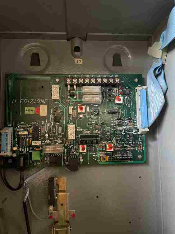

Attivazione telefono Rotor "II EDIZIONE"
Buongiorno a tutti,
qualche giorno fa ho acquistato un vecchio telefono Rotor della SIP da utilizzare come oggetto di arredamento. Dopo averlo acquistato ho provveduto ad aprirlo per effettuare una pulizia completa e con mia sorpresa all'interno non manca alcun componente. Ho quindi pensato di effettuare qualche ricerca per procedere con un eventuale attivazione e abilitazione al fine di poterlo usare come telefono fisso a casa. Da quello che ho capito è necessaria di sicuro una "suoneria aggiuntiva" da collegare sulla scheda sui punti "SI" ed "S" ma non riesco a trovare alcun riferimento alla procedura di attivazione e alla polarità del doppino telefonico, da quello che ho capito i 2 cavi del doppino andrebbero collegati ai punti "a" e "b" della scheda.
Allego una foto della scheda principale del telefono (nella speranza che si possa effettuare la conversione)
Grazie :)
  • 7 months later...
Il 18/10/2022 alle 09:37 , rdb89 ha scritto:
poterlo usare come telefono fisso a casa
Che io sappia, questi Apparecchi, per funzionare, necessitano di una Batteria interna da
6V 1,2Ah, che veniva attestata tramite un connettore verde ;
Quindi funzionavano mediante 2 Coppie (4 fili A - B e S1 - S ) ed  una particolare Scheda
in Centrale  che gestisse anche i vari Criteri e la corrente  necessaria alla ricarica  .
Un mio amico li installava, ma intorno al 2000 sono stati sostituiti con altri tipi  .
[ Mi ha detto che  ai Morsetti Da e Db si poteva collegare un Apparecchio Derivato ad uso
dei Gestori del locale o un' eventuale Soneria
(i Morsetti C1 e C2 dovrebbero servire per attivare  la Soneria a riposo ed escluderla durante
la conversazione ).
Collegando solo i fili  A e B si poteva rispondere alle telefonate in arrivo, ma erano disabilitate
ovviamente quelle in partenza .
- Presumibilmente dovrebbe funzionare così anche collegato ad una normale Linea di casa  ]
Dopo tutti questi anni non  ricorda altro .
Buon pomeriggio !
Pergius, forse non hai notato la data, sono trascorsi 7 mesi dalla richiesta.
E presumibile che rdb89 nel frattempo o ha risolto il problema, oppure ha abbandonato l'idea.
Ospite
