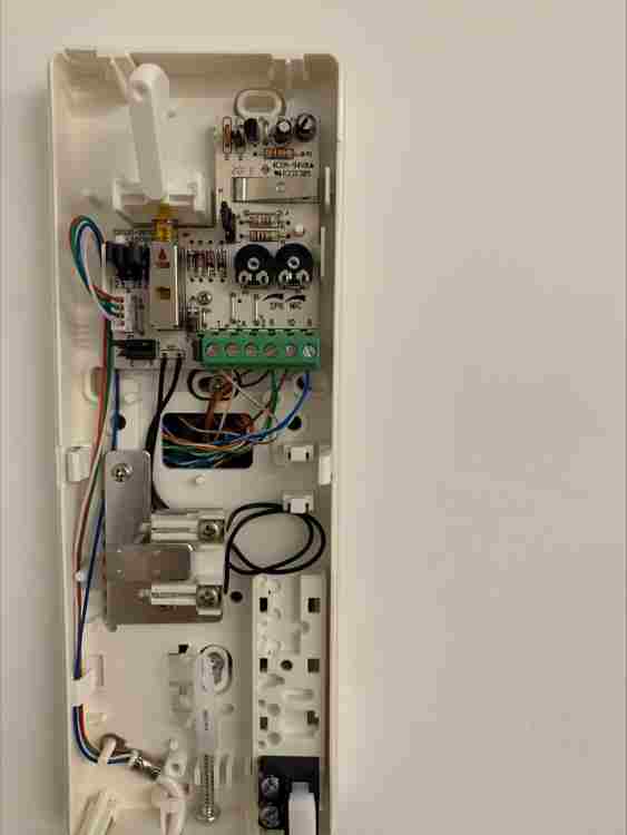

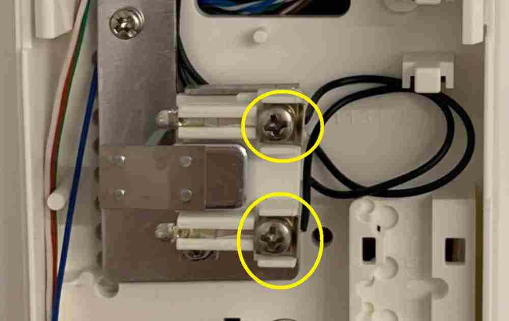

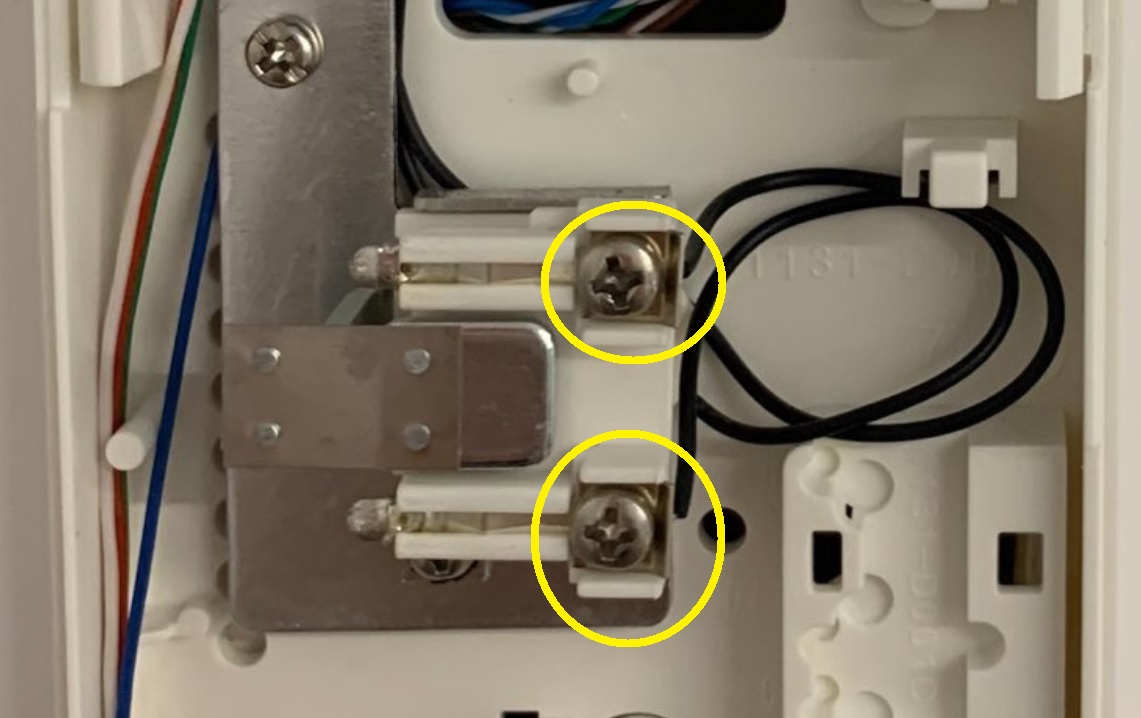

francesca_1993 Inserito: 18 ottobre 2022 Segnala Inserito: 18 ottobre 2022 Salve a tutti, è venuto l'elettricista ma non è riuscito a capire perché il citofono si sente ma non suona e mi ha detto di rivolgermi all'elettricista condominiale. Avendo poco tempo vorrei risolvere prima. Vi allego immagine0
Maurizio Colombi Inserita: 18 ottobre 2022 Segnala Inserita: 18 ottobre 2022 39 minuti fa, francesca_1993 ha scritto: è venuto l'elettricista ma non è riuscito a capire perché il citofono si sente ma non suona Omammamia!!! Bisogna valutare se si tratta di un sistema con chiamata tradizionale o con chiamata elettronica. Per fare una prova dovresti spostare il ponticello che trovi a sinistra della morsettiera (JP1), dalla posizione attuale a quella alla destra; ora abbraccia il primo ed il secondo piedino, dovrebbe abbracciare il secondo ed il terzo. Secondo me è per quello che non suona.
ROBY 73 Inserita: 18 ottobre 2022 Segnala Inserita: 18 ottobre 2022 (modificato) 8 ore fa, Maurizio Colombi ha scritto: Per fare una prova dovresti spostare il ponticello che trovi a sinistra della morsettiera (JP1), dalla posizione attuale a quella alla destra; ora abbraccia il primo ed il secondo piedino, dovrebbe abbracciare il secondo ed il terzo. Permettimi di correggerti Maurizio , il jumper da controllare / spostare per la chiamata è quello più sotto, il JPA (non il JP1) ed eventualmente va spostato da destra (R = ronzatore) a sinistra (E = Elettronica): https://www.dalessandris.it/wp-content/uploads/2021/11/Urmet-citofono-universale-113016-scheda-tecnica.pdf Modificato: 18 ottobre 2022 da ROBY 73
ROBY 73 Inserita: 18 ottobre 2022 Segnala Inserita: 18 ottobre 2022 Ciao francesca_1993, guardando meglio la foto, ma i due fili neri che escono dalla scheda, sono collegati bene sui morsetti del ronzatore? Casomai sposta anche i due fili neri da sotto il ronzatore stesso, lasciali liberi e vedi se suona.
