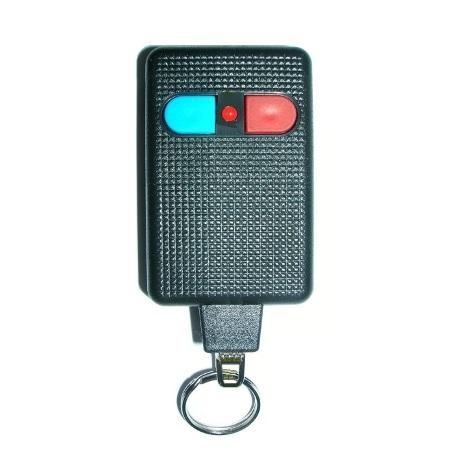

Marca telecomando introvabile
paolettienrico
Buongiorno. Ho preso in affitto un appartamento con annesso posto auto e garage. Ho due cancelli, uno per il parco auto con frequenza 305 mhz e uno per accesso al cortile dei garage con frequenza 302 mhz, comandati da due telecomandi diversi. Ho necessità di fare delle copie ma il modello di telecomando che il proprietario mi dovrà dare è introvabile, sono riuscito a recuperare delle foto da internet, sapreste dirmi che marca è?
I telecomandi esternamente sono cosi, solo che cambia il colore esterno (blu per il 302, grigio per il 305). All'interno non hanno i dip switch e hanno la scritta "Eletronica" sul guscio interno ma la marca sembra non esistere su internet. Secondo voi che marca è? Grazie
