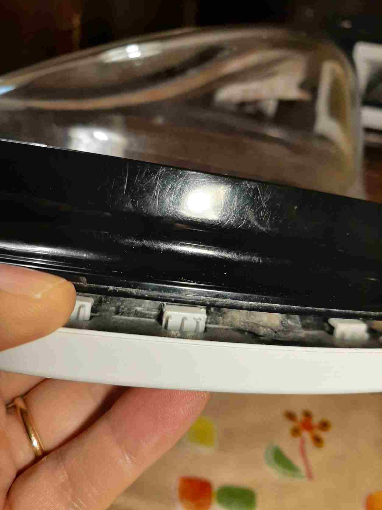

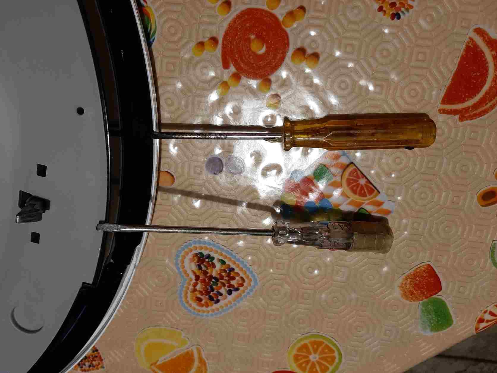

Maniglia oblo Lavatrice beko modello wtv6532xw0
Buonasera al forum
Ho una lavatrice beko che ha la maglia dell'oblo che non apre più bene, ho letto un altra discussione dove si dice di sganciare la parte interna dell'oblo perchè è inserita ad incastro ma non ho ben capito se devo inserire i cacciaviti fra la parte bianca e quella nera (dove punta il cacciavite grigio) oppure fra la nera e la grigia  (dove punta il cacciavite giallo).
Ho notato che dalla maniglia ci sono come dei gancetti bianchi......sono quelli che tengono la cornice e quindi quelli da sganciare con i cacciaviti?
