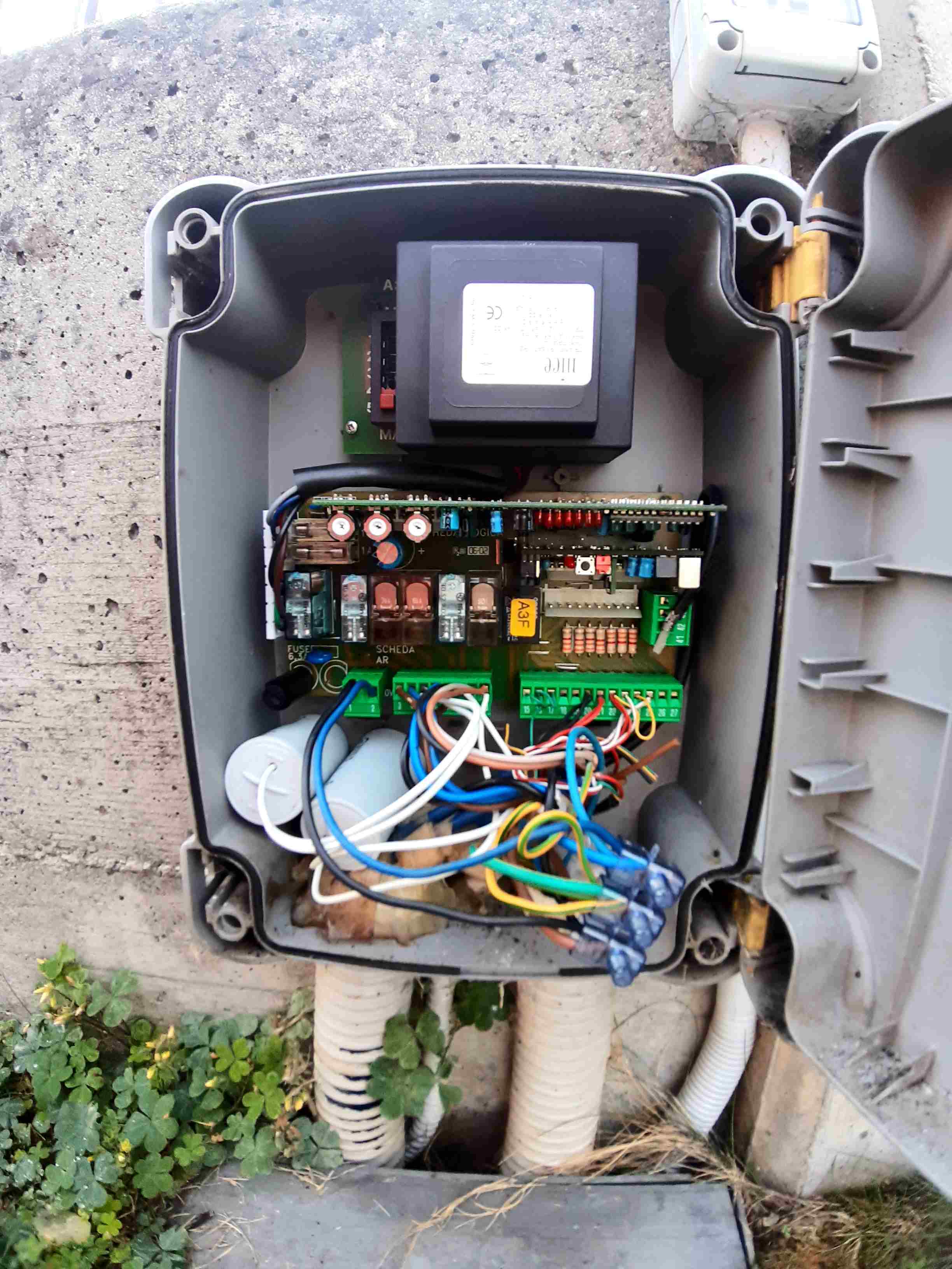

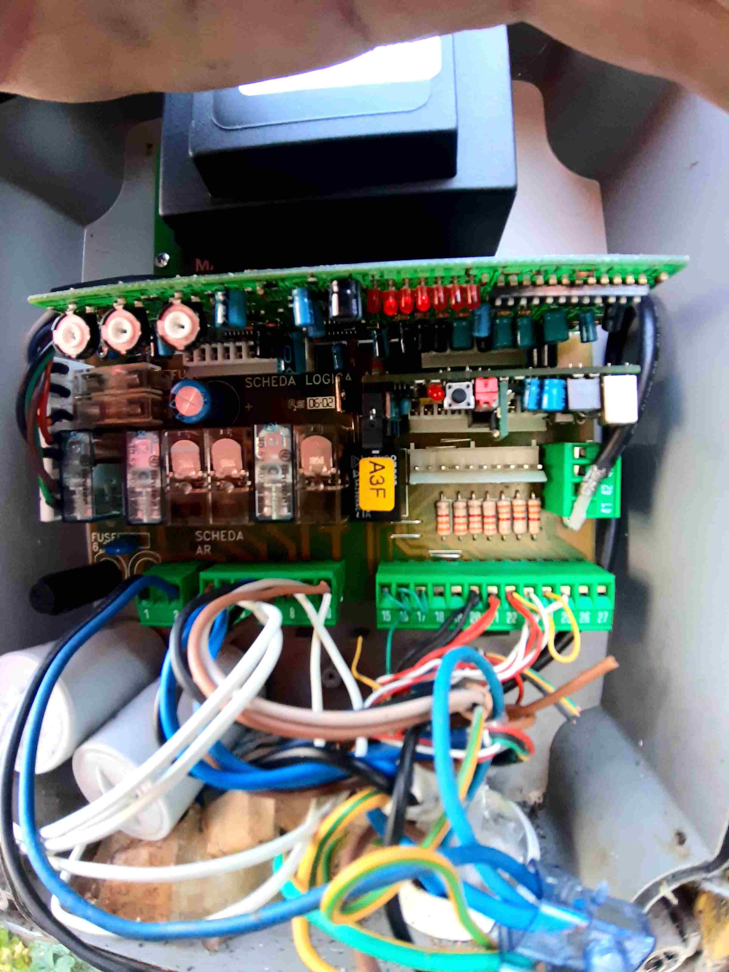

Centrale A3F NICE
Grazie a chi mi può dare un suggerimento: da qualche giorno il cancello a due battenti comandato dalla centrale A3F nice non si apre:  lampeggia in partenza si spegne e poi qualche secondo ciclo di chiusura completo. Sulla scheda il led FCA risulta spento pur essendo cortocircuitato
Ciao Guido Bar,
2 ore fa, Guido Bar ha scritto:
..........Sulla scheda il led FCA risulta spento pur essendo cortocircuitato
E già questo non è un buon segno, mi sa che dopo una trentina (presumo) d'anni sarà ora di "mandarla in pensione".
Prova a smontarla dalla scatola e vedi se magari sul retro c'è qualcosa di strano, magari posta un paio di foto che vediamo la situazione.
Quali motori sono installati?   Hai provato a collegarli direttamente senza centralina?
Si i motori funzionano regolarmente . L'unica anomalia è quel led spento di fine corsa aperto non presenti sul mio impianto. Non ci sarà modo di by passarlo?
37 minuti fa, Guido Bar ha scritto:
Si i motori funzionano regolarmente . L'unica anomalia è quel led spento di fine corsa aperto non presenti sul mio impianto. Non ci sarà modo di by passarlo?
10 ore fa, ROBY 73 ha scritto:
Ciao Guido Bar,
E già questo non è un buon segno, mi sa che dopo una trentina (presumo) d'anni sarà ora di "mandarla in pensione".
Prova a smontarla dalla scatola e vedi se magari sul retro c'è qualcosa di strano, magari posta un paio di foto che vediamo la situazione.
Quali motori sono installati?   Hai provato a collegarli direttamente senza centralina?
AM3000
14 ore fa, Guido Bar ha scritto:
L'unica anomalia è quel led spento di fine corsa aperto non presenti sul mio impianto. Non ci sarà modo di by passarlo?
In teoria da quello che hai scritto ieri è già bypassato:
Il 19/10/2022 alle 20:54 , Guido Bar ha scritto:
Sulla scheda il led FCA risulta spento pur essendo cortocircuitato
Verifica appunto che ci sia il ponte tra i morsetti 15 FCA e 16 COMUNE, vedi manuale:
http://muszaki.door-system.hu/mappak/Vezerlesek/Nice/A3F.pdf
Casomai posta un paio di foto della scheda alimentata e a riposo in modo che vediamo la situazione e come già detto:
Il 19/10/2022 alle 23:55 , ROBY 73 ha scritto:
Prova a smontarla dalla scatola e vedi se magari sul retro c'è qualcosa di strano,
13 ore fa, Guido Bar ha scritto:
AM3000
Cioè?  Che marca sono?   Ho cercato ma non ho trovato nulla, sono dei vecchi AMI della CAME o ME3000 della NICE o cos'altro?
14 ore fa, ROBY 73 ha scritto:
In teoria da quello che hai scritto ieri è già bypassato:
Verifica appunto che ci sia il ponte tra i morsetti 15 FCA e 16 COMUNE, vedi manuale:
http://muszaki.door-system.hu/mappak/Vezerlesek/Nice/A3F.pdf
Casomai posta un paio di foto della scheda alimentata e a riposo in modo che vediamo la situazione e come già detto:
Cioè?  Che marca sono?   Ho cercato ma non ho trovato nulla, sono dei vecchi AMI della CAME o ME3000 della NICE o cos'altro?
Si scusa ME3000 della Nice (Metro) domani inserisco foto
10 ore fa, Guido Bar ha scritto:
domani inserisco foto
Ok
13 ore fa, ROBY 73 ha scritto:
Ok
Ecco le foto di come si presenta la scheda
8 ore fa, Guido Bar ha scritto:
Ecco le foto di come si presenta la scheda
Hai provato a smontarla come ti ho detto?
Il 19/10/2022 alle 23:55 , ROBY 73 ha scritto:
Prova a smontarla dalla scatola e vedi se magari sul retro c'è qualcosa di strano,
Il 21/10/2022 alle 00:00 , ROBY 73 ha scritto:
...............e come già detto:
Il 19/10/2022 alle 23:55 , ROBY 73 ha scritto:
Prova a smontarla dalla scatola e vedi se magari sul retro c'è qualcosa di strano,
21 ore fa, ROBY 73 ha scritto:
Hai provato a smontarla come ti ho detto?
Grazie di tutto, ieri ho ripassato tutte le saldature a partire dal piedino FCA seguendo il percorso sulla scheda toccando con il saldatore tutti i componenti e poi rimontata. Alimentata e  subito ho visto acceso il led (FCA)prima spento provato e tutto funziona. Grazie ancora
1 ora fa, Guido Bar ha scritto:
..........provato e tutto funziona
Ottimo, meglio così
