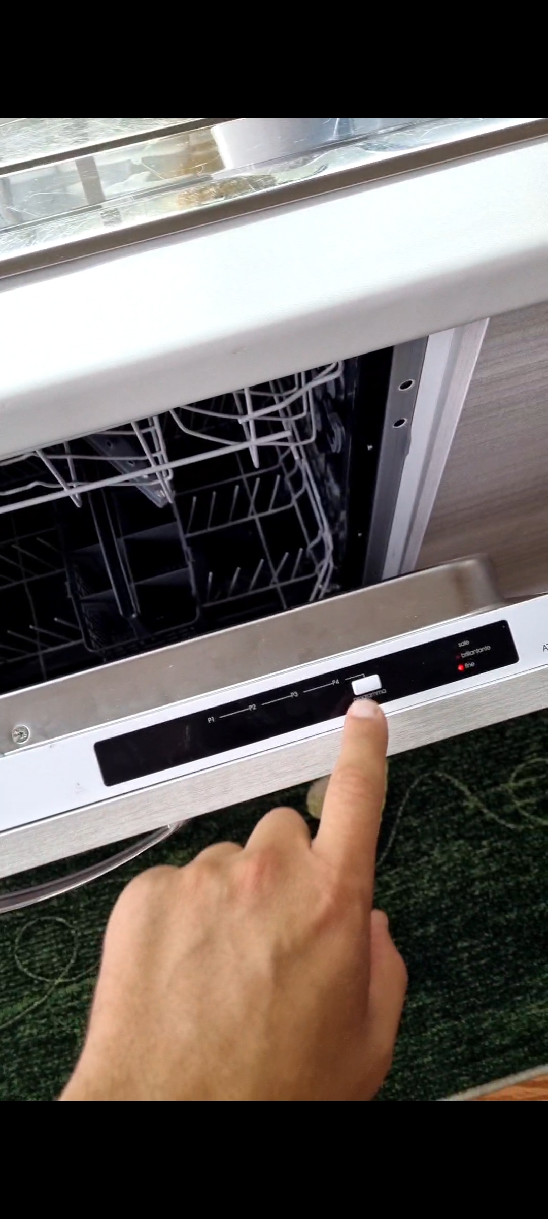

Onibur Inserito: 20 ottobre 2022 Segnala Inserito: 20 ottobre 2022 Ho una lavastoviglie atlantic atinr.d14a+ modello incasso, mi da l'errore di non selezionare i programmi, sempre con errore di un "beep". Il lavaggio andava bene, scarica l acqua normalmente. Ho chiamato il tecnico, sostituendo sia la scheda display che quella main, ma niente da fare stesso errore. Quale potrebbe essere il problema. Grazie
Stefano Dalmo Inserita: 20 ottobre 2022 Segnala Inserita: 20 ottobre 2022 29 minuti fa, Onibur ha scritto: scarica l acqua normalmente. Mi spieghi meglio quando avviene questo passaggio , visto che non riesci ad impostare il programma?
Onibur Inserita: 20 ottobre 2022 Autore Segnala Inserita: 20 ottobre 2022 Prima che uscisse questo problema, scaricava e lavava normalmente. Nel caso faccio il reset, mettendo l acqua nella lavastoviglie scarica. Non mi fa caricare il video così si capiva meglio, ma il problema è che se voglio selezionare I programmi del lavaggio non si selezionano, si sente solo il "beep" ogni qualvolta selezioni.
UABC80 Inserita: 21 ottobre 2022 Segnala Inserita: 21 ottobre 2022 Eventualmente puoi caricare il video su Youtube o qualche altro servizio di hosting. Ma il tecnico, oltre a cambiare le schede, non ha fatto qualche altro tentaativo prima e dopo la sostituzione?
Stefano Dalmo Inserita: 21 ottobre 2022 Segnala Inserita: 21 ottobre 2022 Ma quando resetti e scarica , poi si ferma dopo un minuto o giù di lì? E i led come rimangono ? A me sembra come se stesse già impostato un programma e ti impedisse di cambiarlo senza resettare , come normalmente succede su tutte .
Onibur Inserita: 21 ottobre 2022 Autore Segnala Inserita: 21 ottobre 2022 Ho caricato il video Il tecnico ha cambiato prima la scheda display, avviato il prelavaggio tutto ok, finito di nuovo errore come video. Poi ha cambiato la scheda main stessa cosa. Se resetto si accendono tutti i led, poi solo il terzo programma e poi solo il primo, chiudendo la porta parte lo scarico. Quando finisce fa dei beep continui.
Onibur Inserita: 21 ottobre 2022 Autore Segnala Inserita: 21 ottobre 2022 Una particolarità che prima succedeva adesso non poi! il problema che si vede nel video, quando abbassavo tutta la porta faceva selezionare I lavaggi oppure a volte i lavaggi si selezionavano dopo diversi tentativi. Adesso si è bloccato così è non va.
E685X Inserita: 21 ottobre 2022 Segnala Inserita: 21 ottobre 2022 Un utente aveva riprogrammato la scheda display tenendo premuto per circa 15 secondi il tasto "Selezione Programmi". Prova e facci sapere
Stefano Dalmo Inserita: 21 ottobre 2022 Segnala Inserita: 21 ottobre 2022 Ma c'è un rumore di sottofondo proveniente dalla lavastoviglie o da altra fonte?
Onibur Inserita: 21 ottobre 2022 Autore Segnala Inserita: 21 ottobre 2022 Ho caricato il video del reset. Il cestello logicamente è privo di acqua. Comunque se seleziono il testo programmi per 15 secondi non succede niente. (Anche dopo resettato) Il rumore sottofondo nel video precedente proviene da altre fonti.
UABC80 Inserita: 22 ottobre 2022 Segnala Inserita: 22 ottobre 2022 3 ore fa, Onibur ha scritto: Una particolarità che prima succedeva adesso non poi! il problema che si vede nel video, quando abbassavo tutta la porta faceva selezionare I lavaggi oppure a volte i lavaggi si selezionavano dopo diversi tentativi. Adesso si è bloccato così è non va. Che ci sia un problema al cablaggio che passa sottoporta? Magari si è lesionato qualche filo
Stefano Dalmo Inserita: 24 ottobre 2022 Segnala Inserita: 24 ottobre 2022 Oltre quello appena detto ,. Dal video sento una serie di rumori oltre il carico , come se girasse pure la pompa del lavaggio e poi ad un certo punto inizia a scaricare e dopo poco si blocca . Riprorta ad inizio di quella sequenza , però metti acqua nel pozzetto e tubo di scarico a vista e senti cosa fa . Penso che si senta se il motore manda in circolo l'acqua . Al limite bisogna tirarla fuori per vedere se carica direttamente senza fare lo scarico iniziale.
