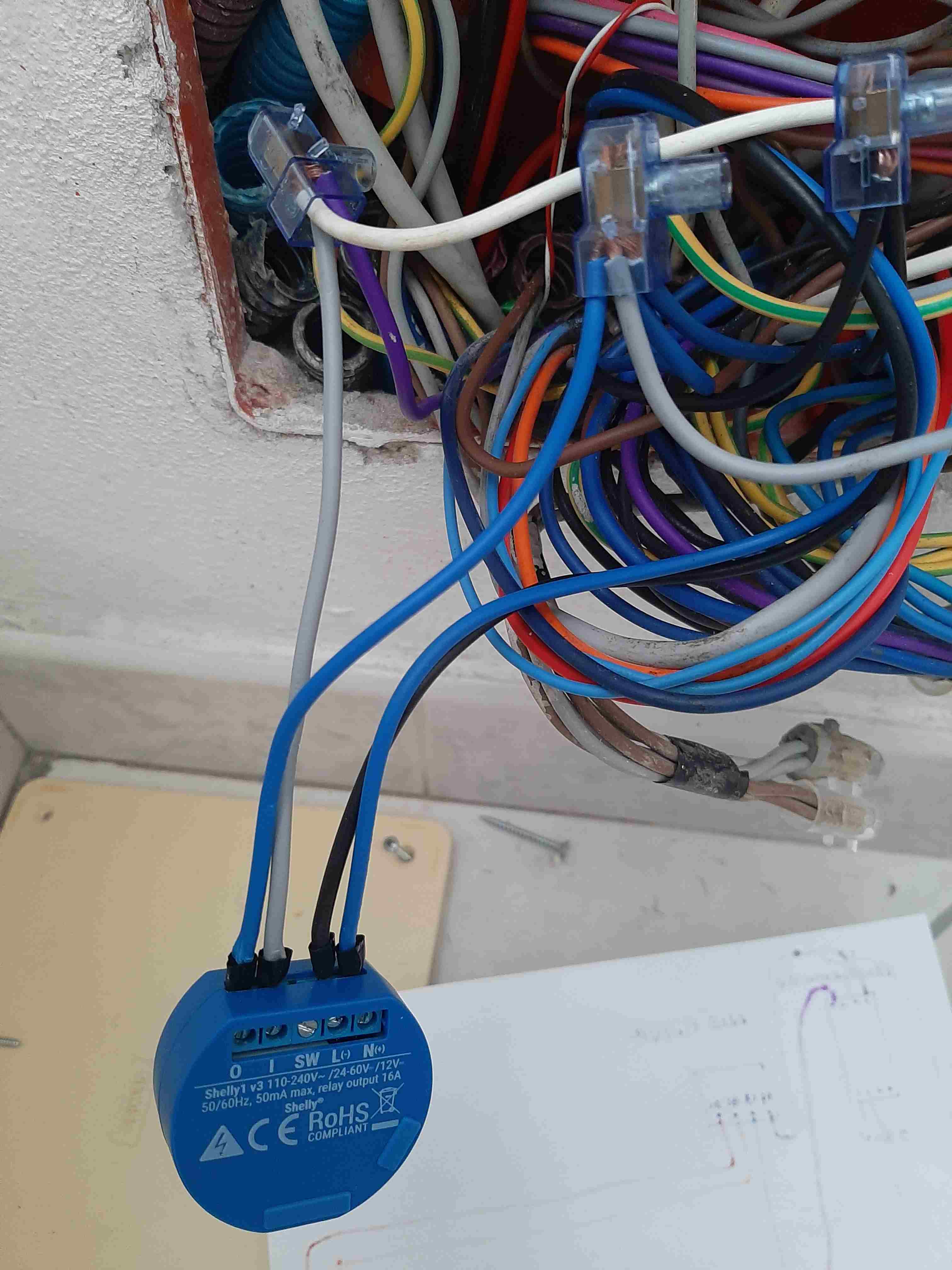

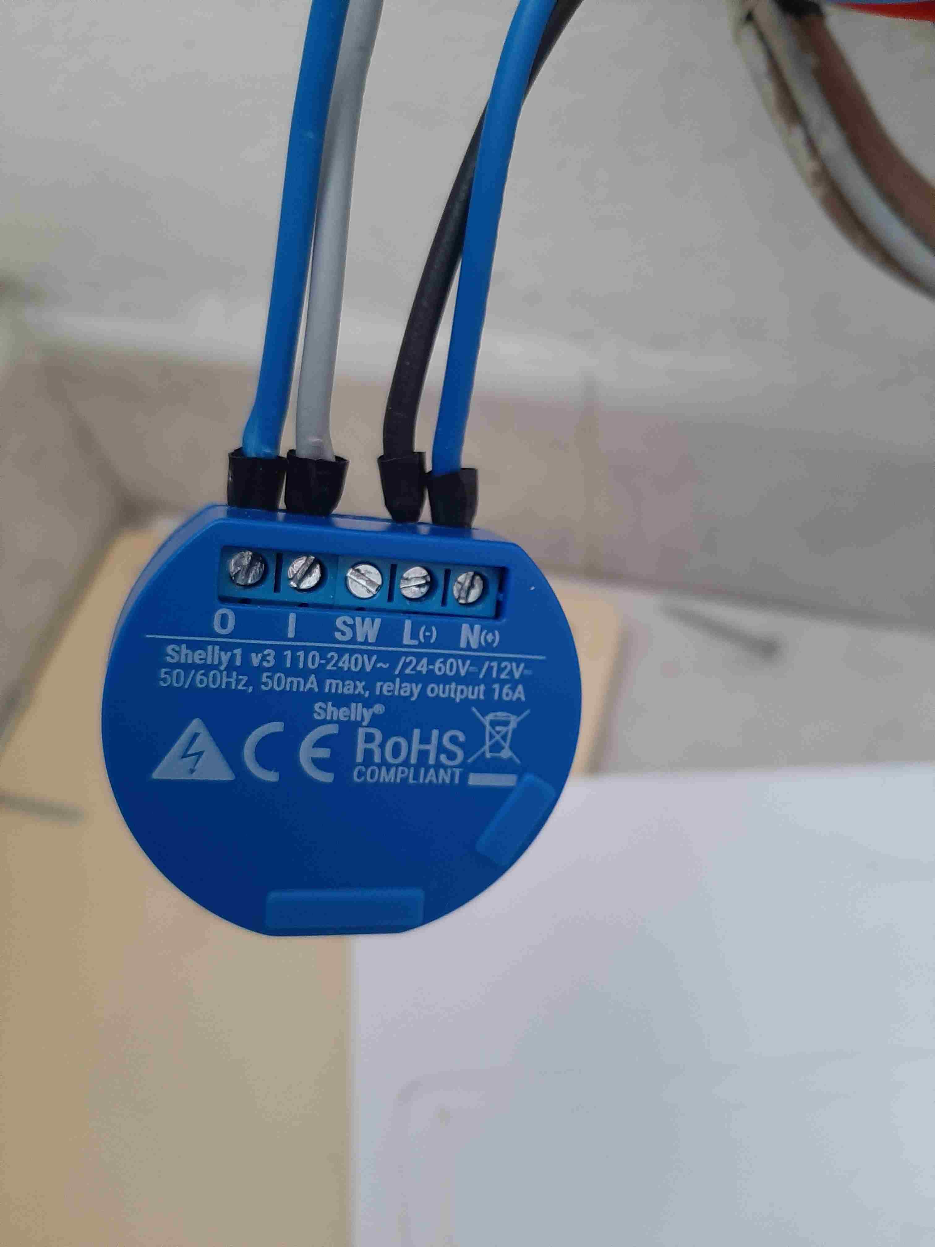

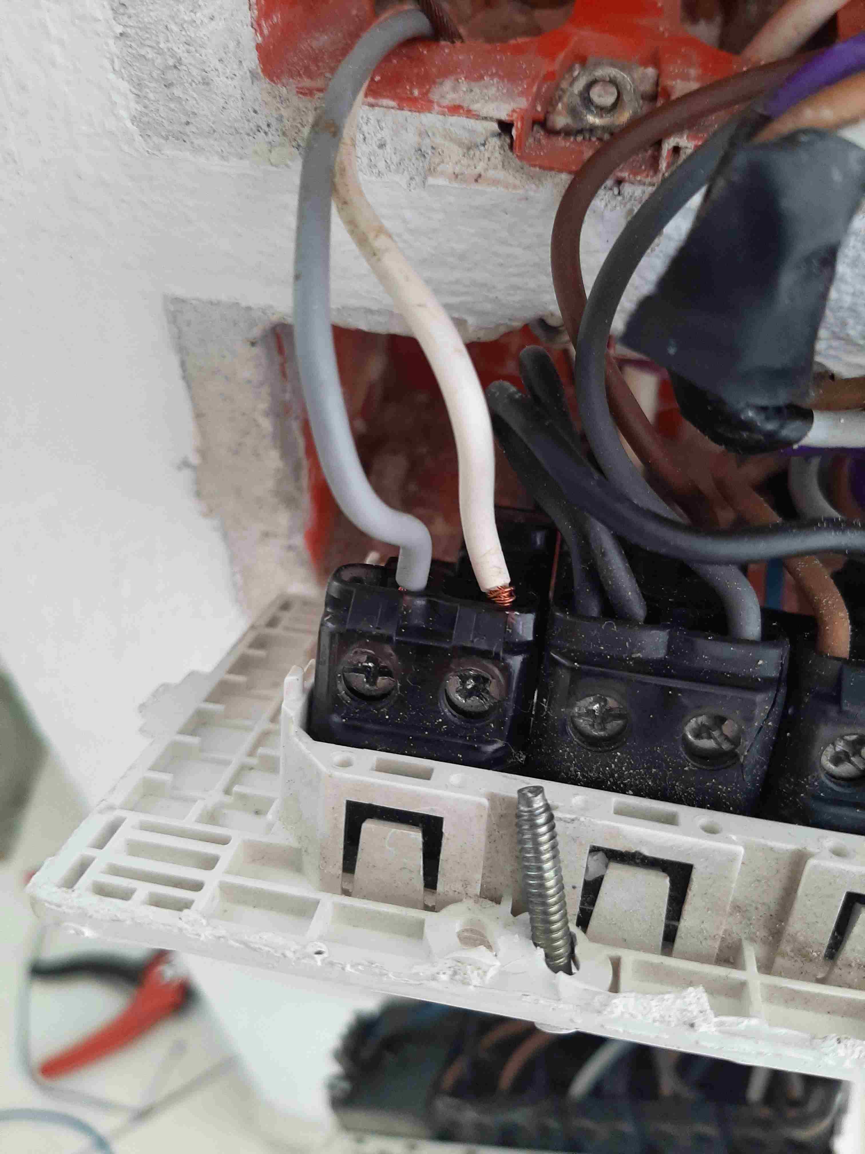

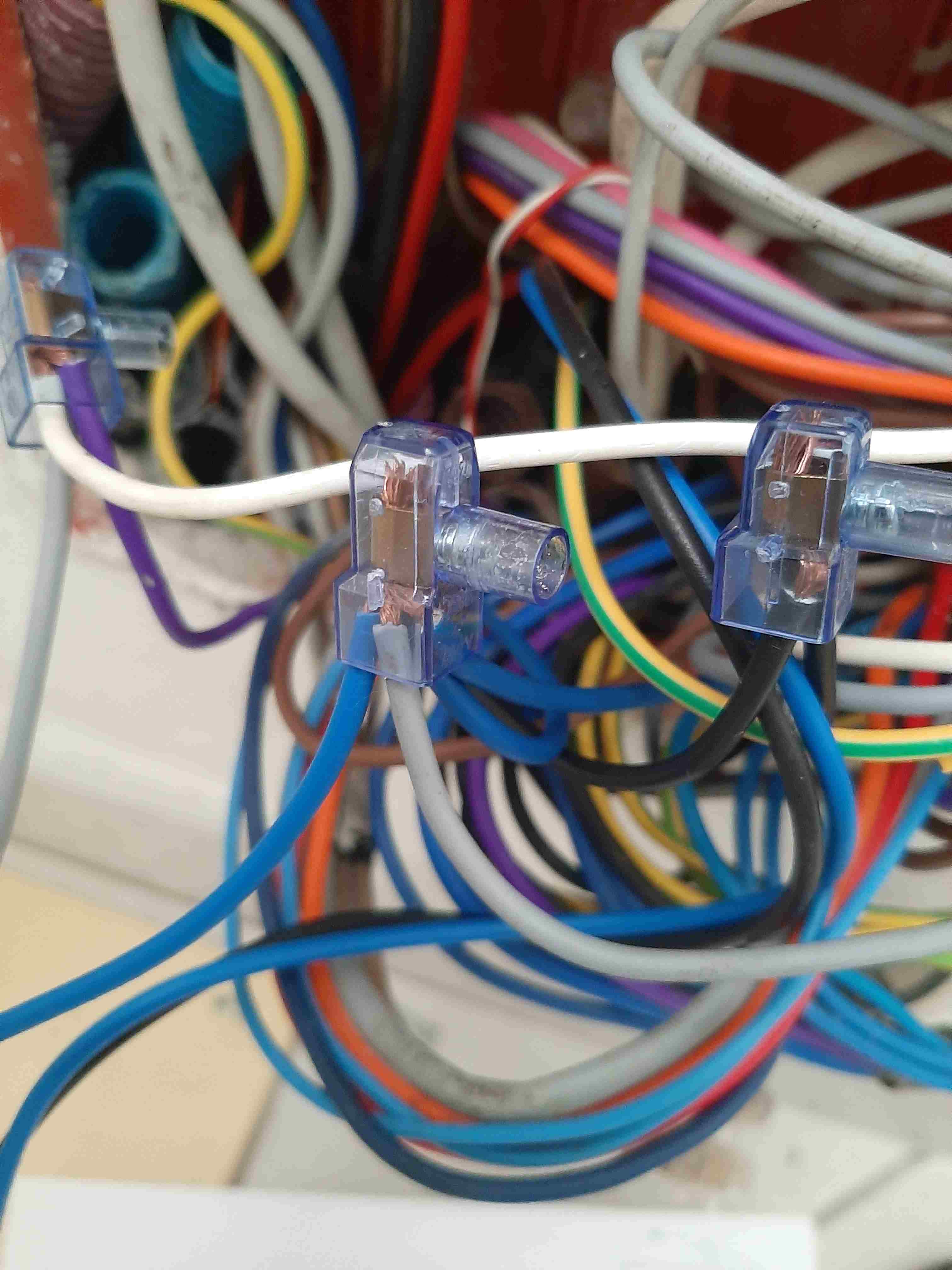

Il 23/10/2022 alle 07:00 , Ted82 ha scritto:
Grazie mille per la pazienza. Domani mi arriva il relè che mi manca e poi procedo , grazie ancora.
  • Risposte 81
  • Created
  • Ultima risposta
Top Posters In This Topic
  • Ted82
    44
  • Stefano Dalmo
    31
  • ROBY 73
    6
  • del_user_271852
    1
Il 23/10/2022 alle 07:00 , Ted82 ha scritto:
Ho eseguito i collegamenti ma i citofoni non aprono. Probabile ci sia un collegamento sbagliato con il pulsante e lo shelly , ma non trovo quale sia il problema ...
Il 23/10/2022 alle 07:00 , Ted82 ha scritto:
Un mio amico dice che nel disegno sembra più  un invertitore e dice che devo avere la foto girata del pulsante , dove si evidenziano i collegamenti con il shelly.
Non apre ne dai citofoni e ne dal pulsante e ne dallo shelly?
Se da nessuno dei tre , hai sbagliato i collegamenti .
Oppure il trasformatore non funziona .
Modificato: da Stefano Dalmo
Il 23/10/2022 alle 07:00 , Ted82 ha scritto:
Dal pulsante funziona , mentre dai citofoni no.
E quale pulsante pigi sul citofono?
Non mi dire che pigi quello del carrabile di prima  !  Che non ci appizza più niente !
Hai provato dopo che bussano ?
Il 23/10/2022 alle 07:00 , Ted82 ha scritto:
Ho provato entrambi i pulsanti del citofono.
Domani stacco i fili dal shelly e dal pulsante e riprovo.
Questa è  la parte di collegamento che mi ha messo in difficoltà .
Il 23/10/2022 alle 07:00 , Ted82 ha scritto:
Niente, non funziona ... non si capisce come diavolo vanno collegati i fili al pulsante ...
Poi nel precedente il cavo SW del shelly è  collegato al pulsante mentre nel nuovo schema non c'è.
Modificato: da Ted82
Il 23/10/2022 alle 07:00 , Ted82 ha scritto:
Ok , spero sia chiaro quanto scrivo.
Dunque
- filo blu O dal shelly che si unisce al filo grigio che va al pulsante , al un filo blu che va al cancelletto e altro filo blu che va al rele finder entrata 13.
- filo grigio I dal shelly che si unisce al  filo bianco che va al pulsante , al filo viola che va al trasformatore 12v .
Modificato: da Ted82
 i collegamenti sono quelli dello schema dobbiamo vedere solo dove ha sbagliato i collegamenti  dobbiamo iniziare da uno dei tre modi di apertura e andare ad oltranza .
Hai visto se lo shelly è impostato per la 220 ?
Lo hai associato al tuo telefono ?
Lo senti il relè fare uno scatto quando  lo azioni in wi fi ?
Il 23/10/2022 alle 07:00 , Ted82 ha scritto:
Forse mi sono perso qualcosa ... a me interessa far funzionare l'impianto con i ricevitori del citofono e con il pulsante interno.
Con il telefono non mi serve.
Il pulsante interno funziona , mentre l'apertura del cancelletto con i ricevitori non funziona.
Ho notato su altri schemi , che è  presente un filo collegato al shelly in SW. Forse manca e va collegato da qualche parte?
Ted , ma tu ci stai tu sul posto ,  ti ho già risposto che il contatto sw dello shelly serve per il pulsante , ma tu lo tieni già collegato in altro modo  , quindi quello deve rimanere libero , cosa altro ti devo dire .
 Prendi due cavetti e collega direttamente l'uscita dal  posto esterno e collegaci la serratura  ,   se non si apre devi vedere cosa impostare nel  citofono .
 Ti ho detto pure che magari per aprire dal tasto interessato  (7) magari ci deve essere prima la bussata. ,  Poi  apri , Lo hai verificato ?
Modificato: da Stefano Dalmo
1 ora fa, Ted82 ha scritto:
Con il telefono non mi serve.
E a che è servito mettere lo shelly !! Questa non l'ho capito , scusa
Il 23/10/2022 alle 07:00 , Ted82 ha scritto:
Dal citofono non ci sono impostazioni particolari , quindi non posso settare nulla.
Per quanto alla bussata, cosa sarebbe?
Il 22/10/2022 alle 19:09 , Stefano Dalmo ha scritto:
Questo che ti posto è lo schema per usare l'uscita  giusta  per collegare un pulsante esterno , ovviamente  oltre alla normale apertura tramite citofono
Ti avevo postato pure lo schema senza lo shelly
Modificato: da Stefano Dalmo
Il 23/10/2022 alle 07:00 , Ted82 ha scritto:
Aspetta , ma con questo schema mi funzionerebbe tutto ? Sia i ricevitori , sia il pulsante???
Il 22/10/2022 alle 19:09 , Stefano Dalmo ha scritto:
Ma  perché  oltre a vedere. Non  è chiaro lo scritto,!
Ma lo schema è una cosa e se non funziona perché non esce la tensione dalle uscite  gnd e lock  è un'altra .
 Pure con  il cablaggio che hai realizzato deve funzionare ,. Ma  come posso  farti capire che  se non ti accerti che dal posto esterno deve uscire la tensione   , la serratura non si aprirà mai!!!
La bussata è la chiamata al citofono ,.  Dal posto esterno ti chiamano  / bussano    e tu apri .
Ci sono citofoni che se non avviano la fonia ,tramite la bussata , non puoi aprire  il portoncino .
Ok, allora si , ho provato la bussata ma non apre comunque. Funzionato solo il pulsante.
Che significa ha funzionato solo il pulsante?   Il pulsante esterno ?
Sfiora il tasto 5 ,vedi si accende il monitor  con la visione del posto esterno?
Modificato: da Stefano Dalmo
Ma toglimi una curiosità , il relè che hai collegato sul posto esterno sotto l'uscita  della serratura è a 12 v  ?
In casa vicino alla porta ho il palsante di apertura del cancelletto , quello che ho postato, e che è  vino alla scatola di derivazione dove ho messo lo shelly.
Per quanto ai ricevitori , se tocco il pulsante di apertura , sul monitor , mi evidenzia l'immagine che mi dice che sto toccando il pulsante per l'apertura , ma non si apre ... ovviamente tocco quello giusto.
Il relè finder è  quello dello schema che mi hai mandato mentre lo shelly è  impostato su 220v.
Considerando che non ne esco più,  penso di rimettere tutto come era prima , anche se utilizzerò  l'apertura del cancello pedonale anziché quello del cancelletto.
Modificato: da Ted82
Ma ti sei accertato che sia a 12 v?il relè ?
e ti è difficile collegarci solo per prova la serratura direttamente sotto l’uscita apposita del posto esterno ?
Modificato: da Stefano Dalmo
