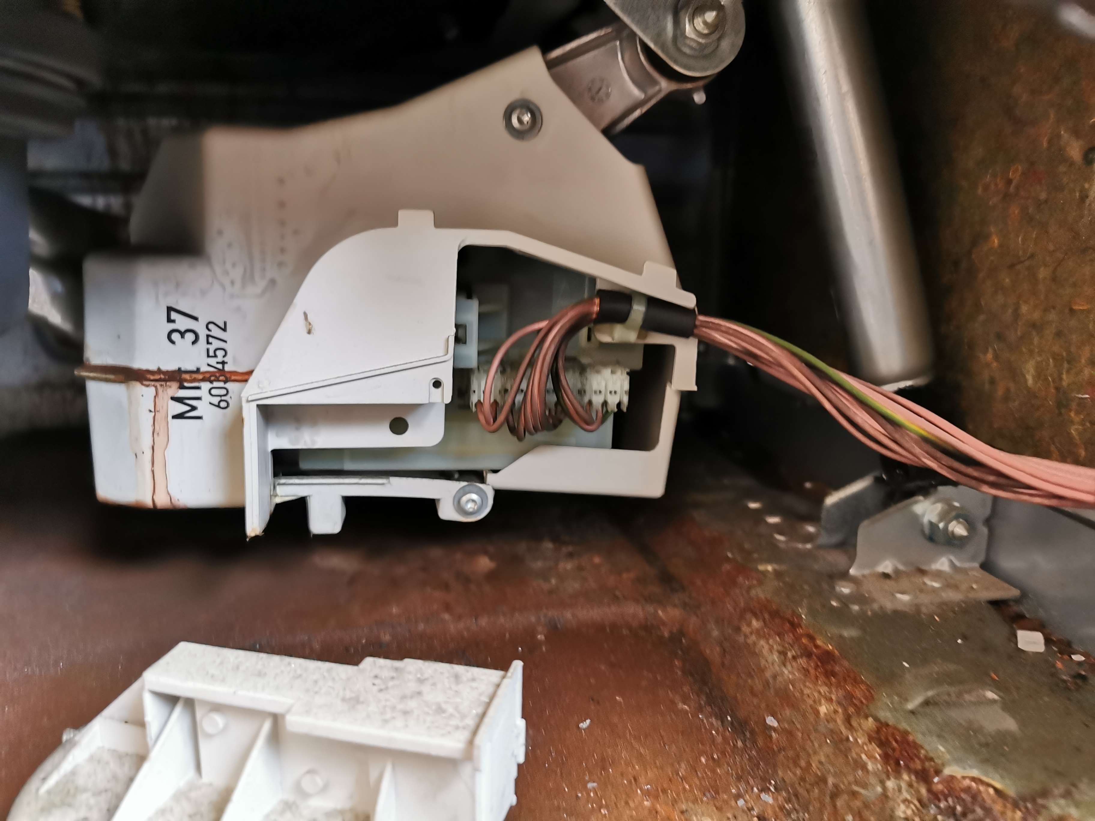

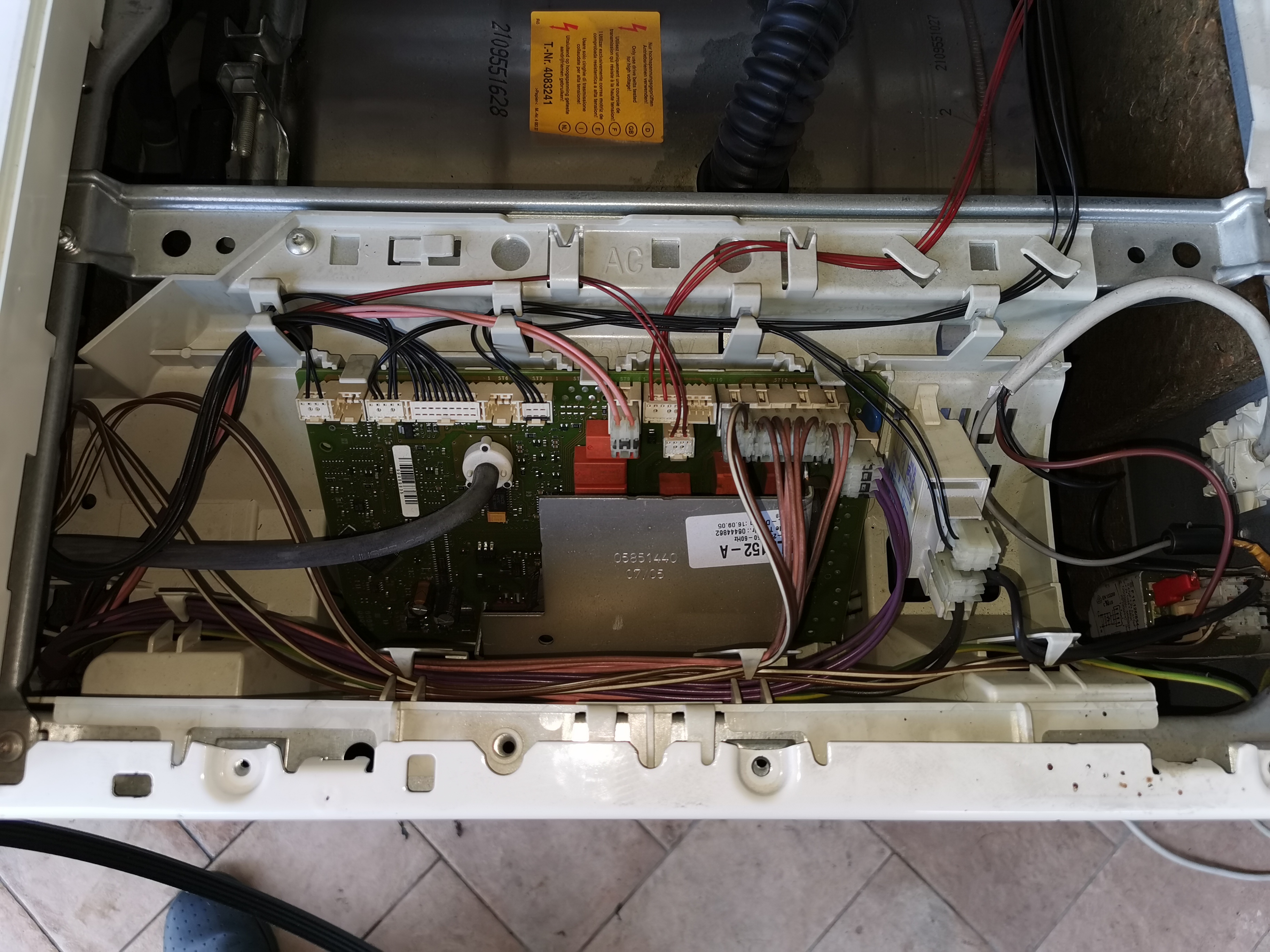

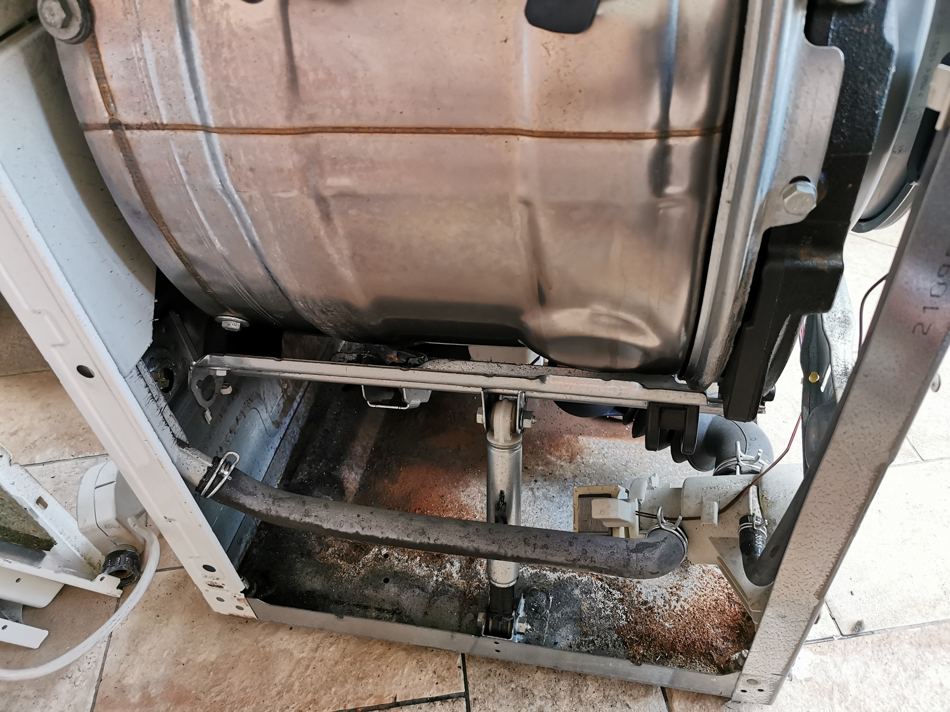

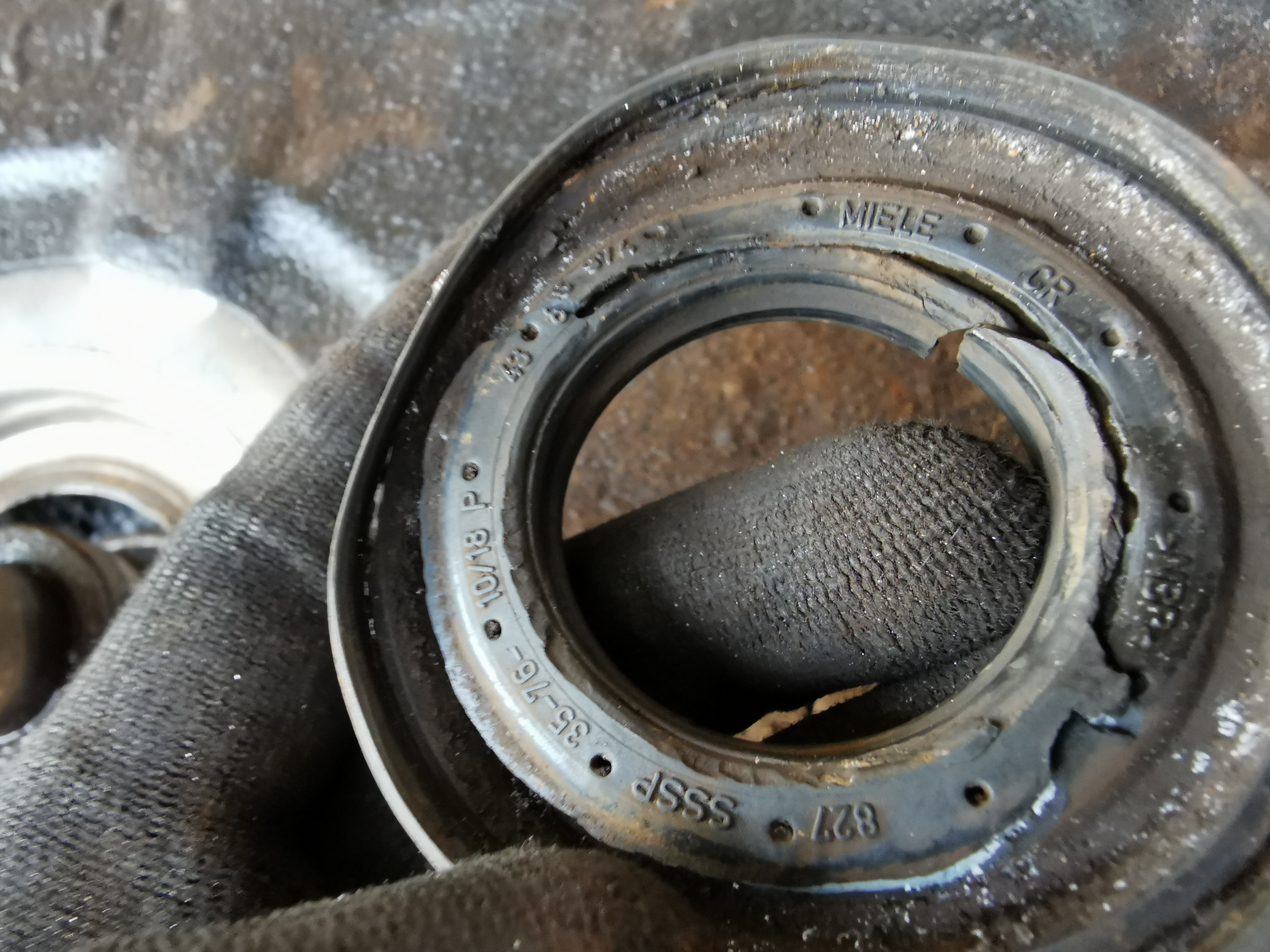

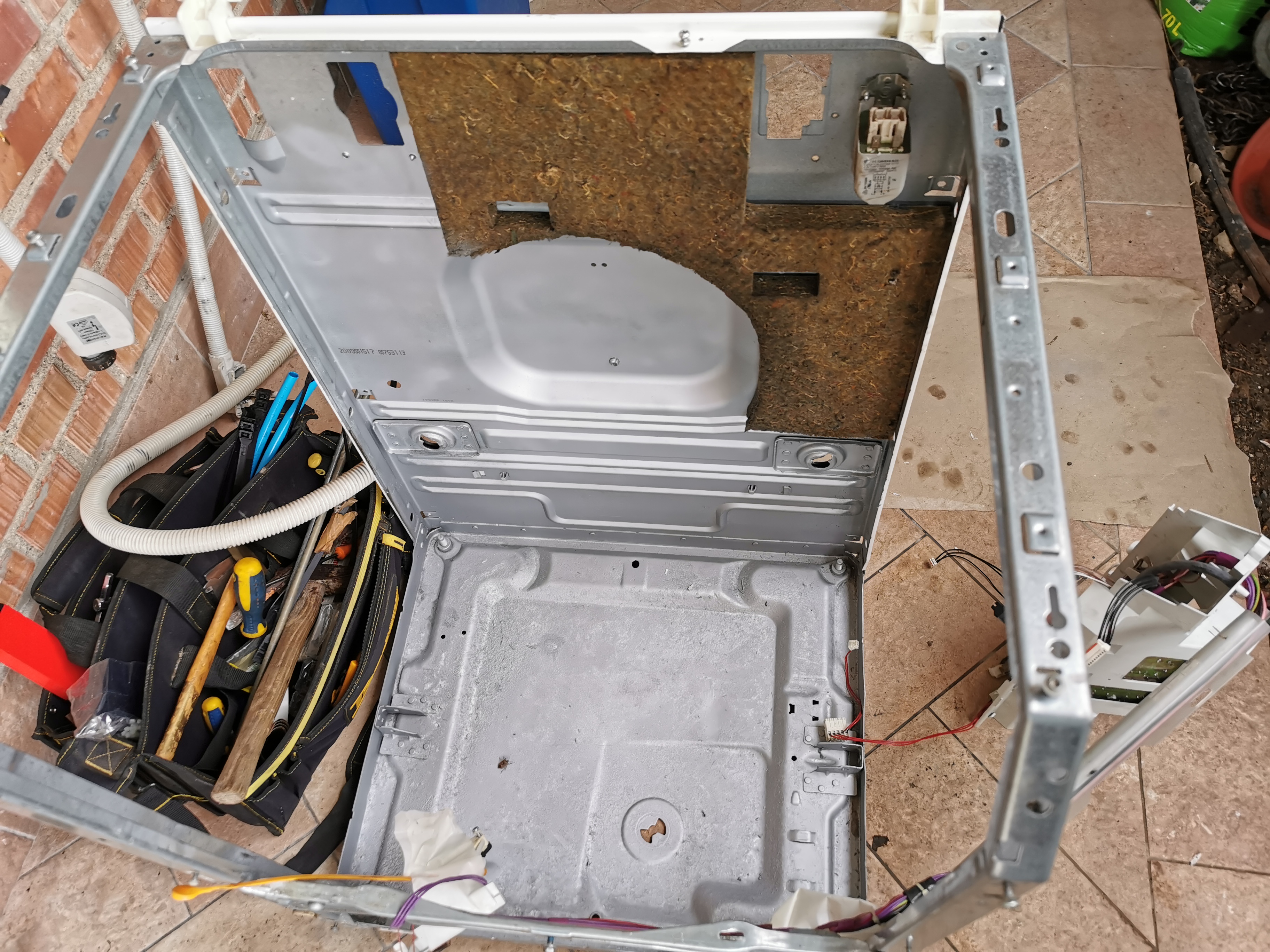

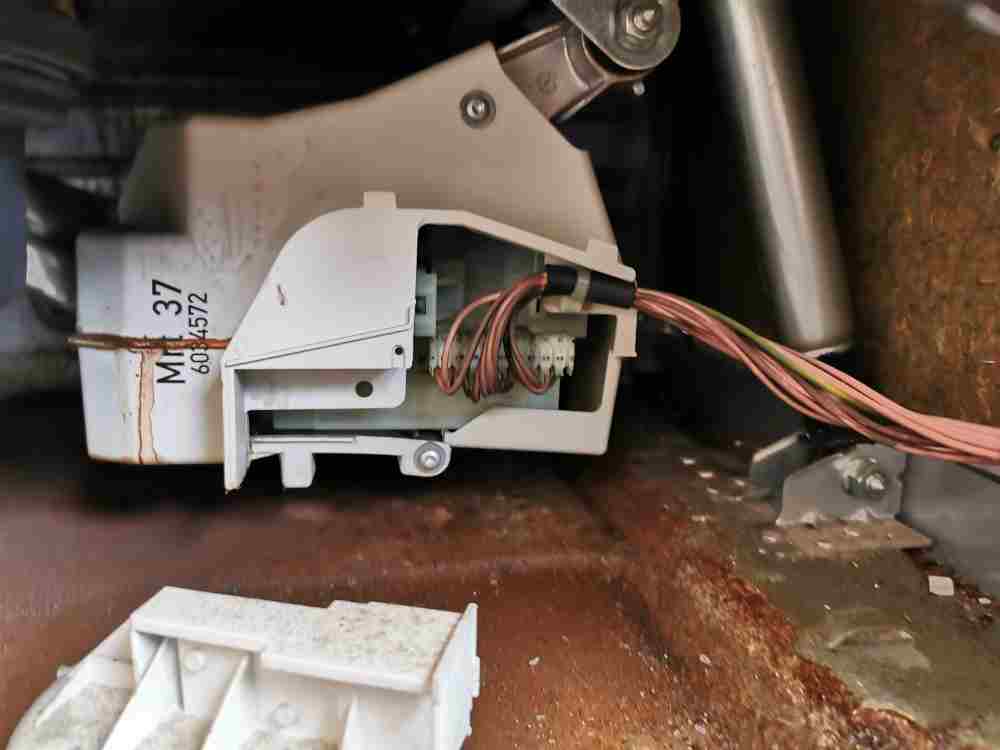

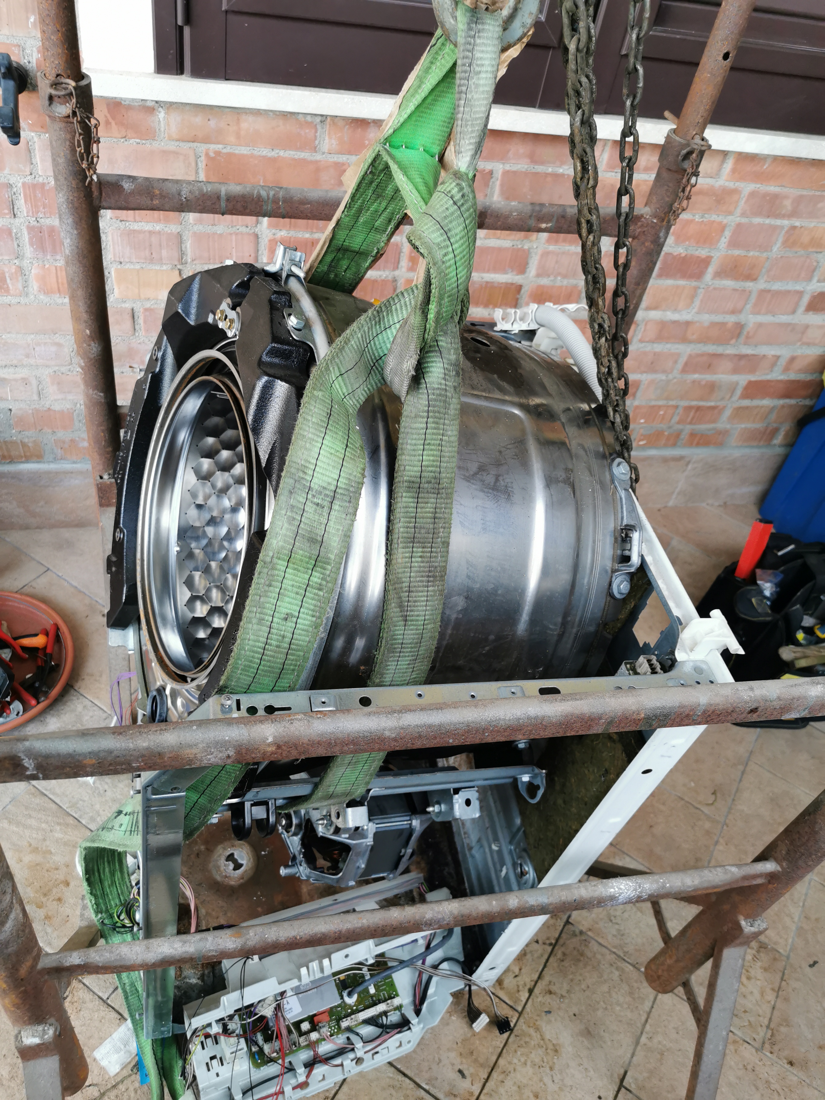

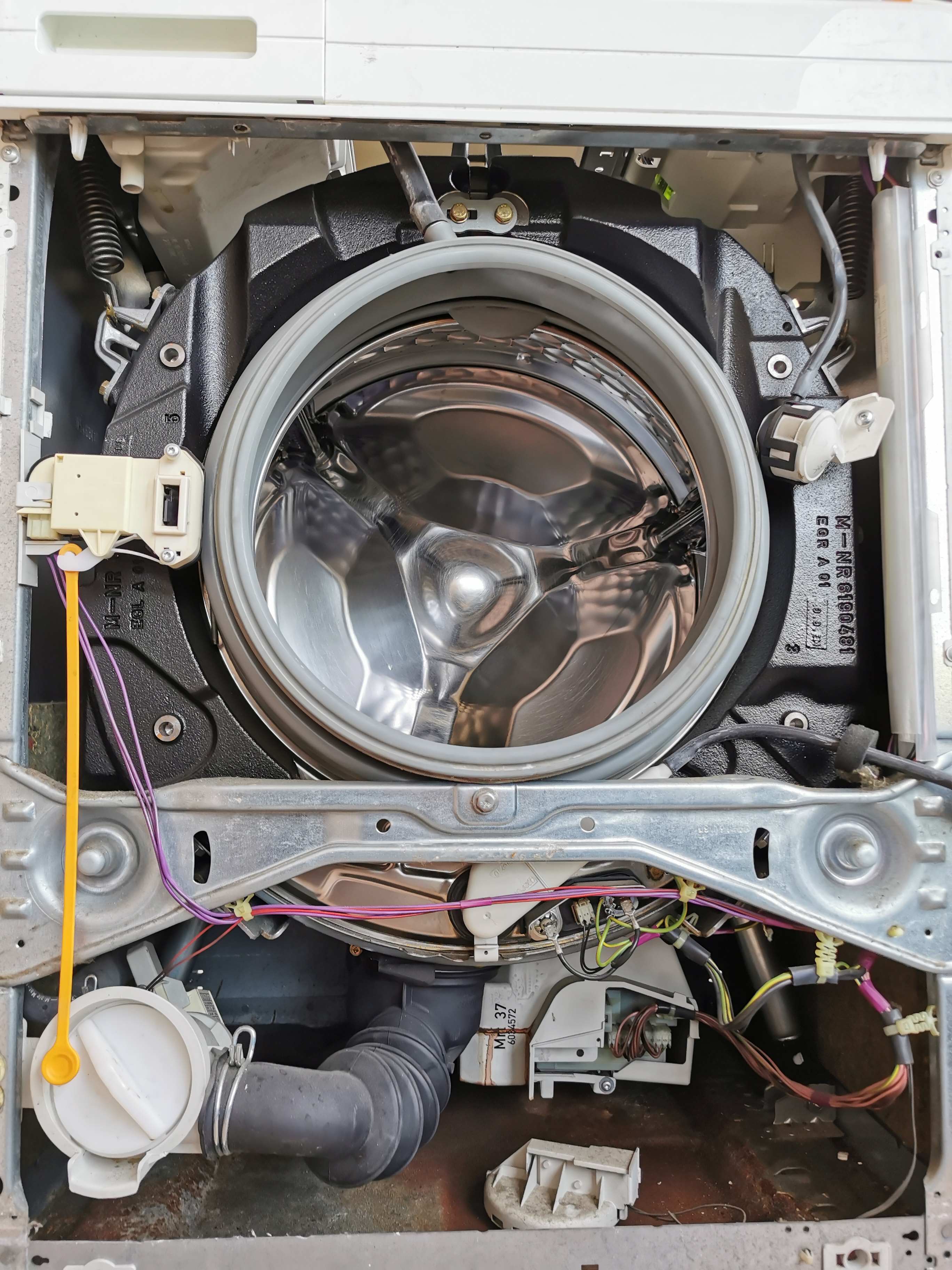

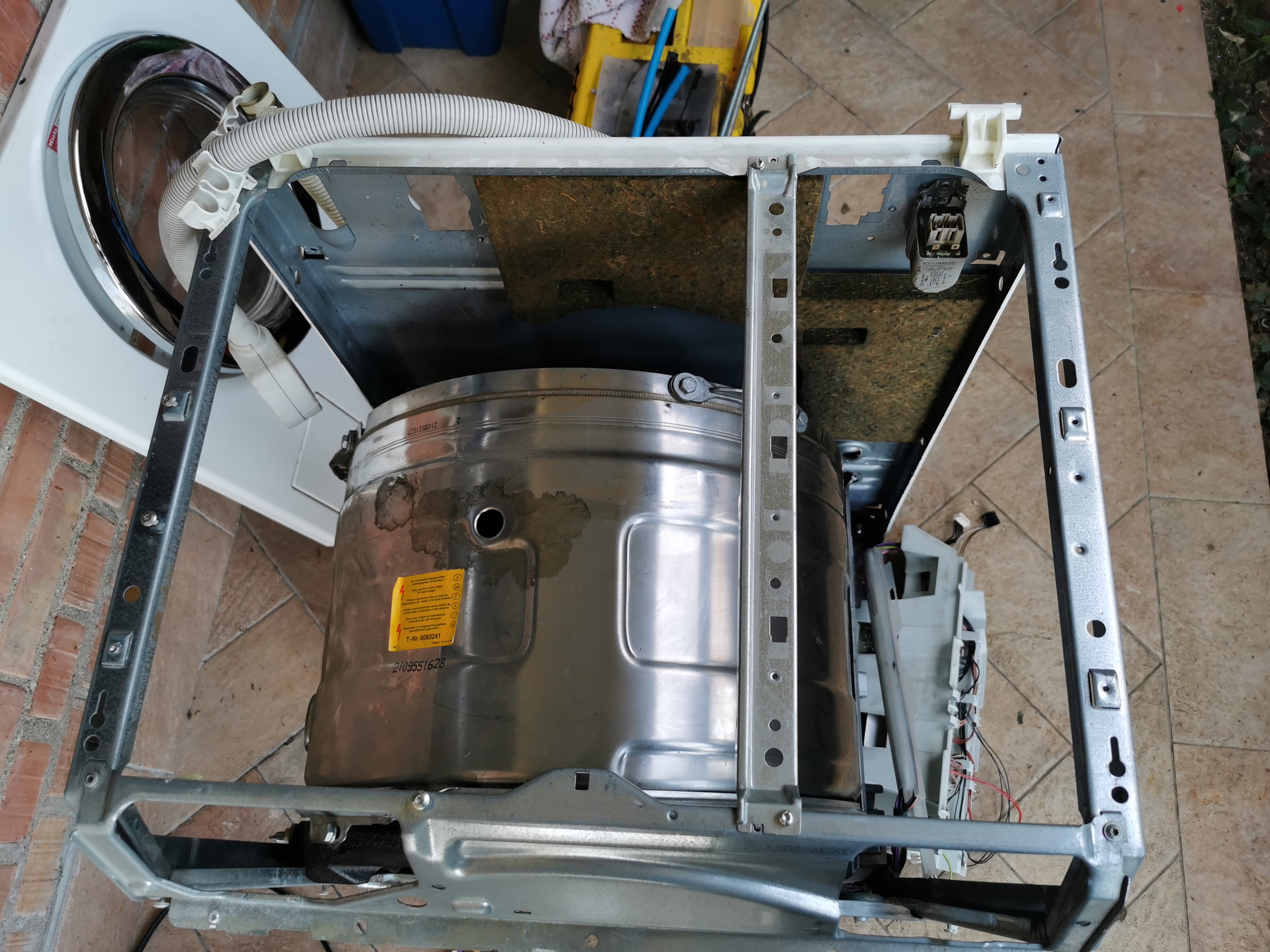

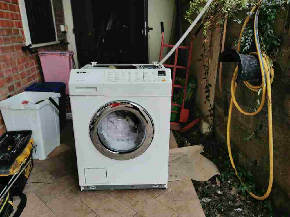

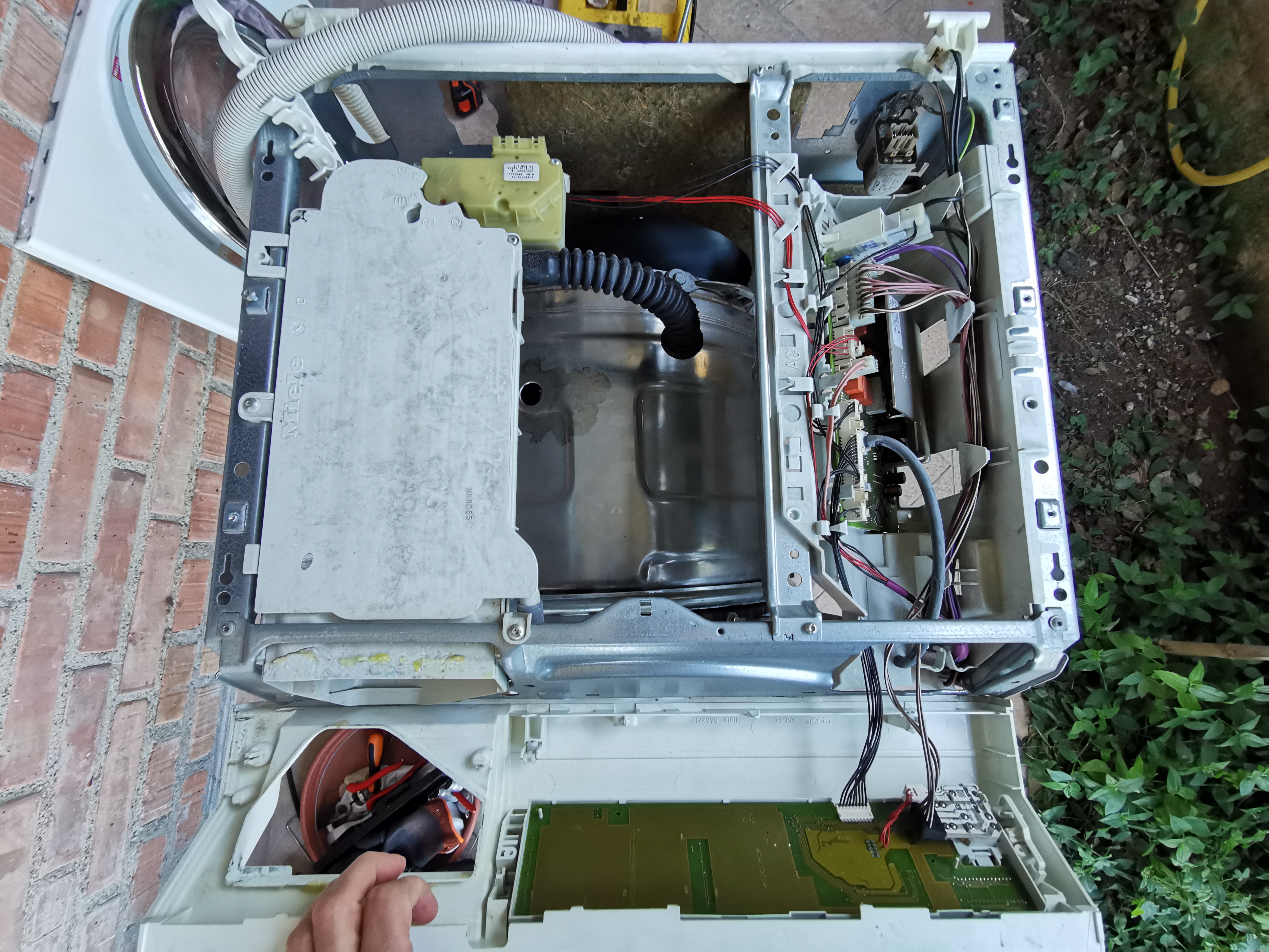

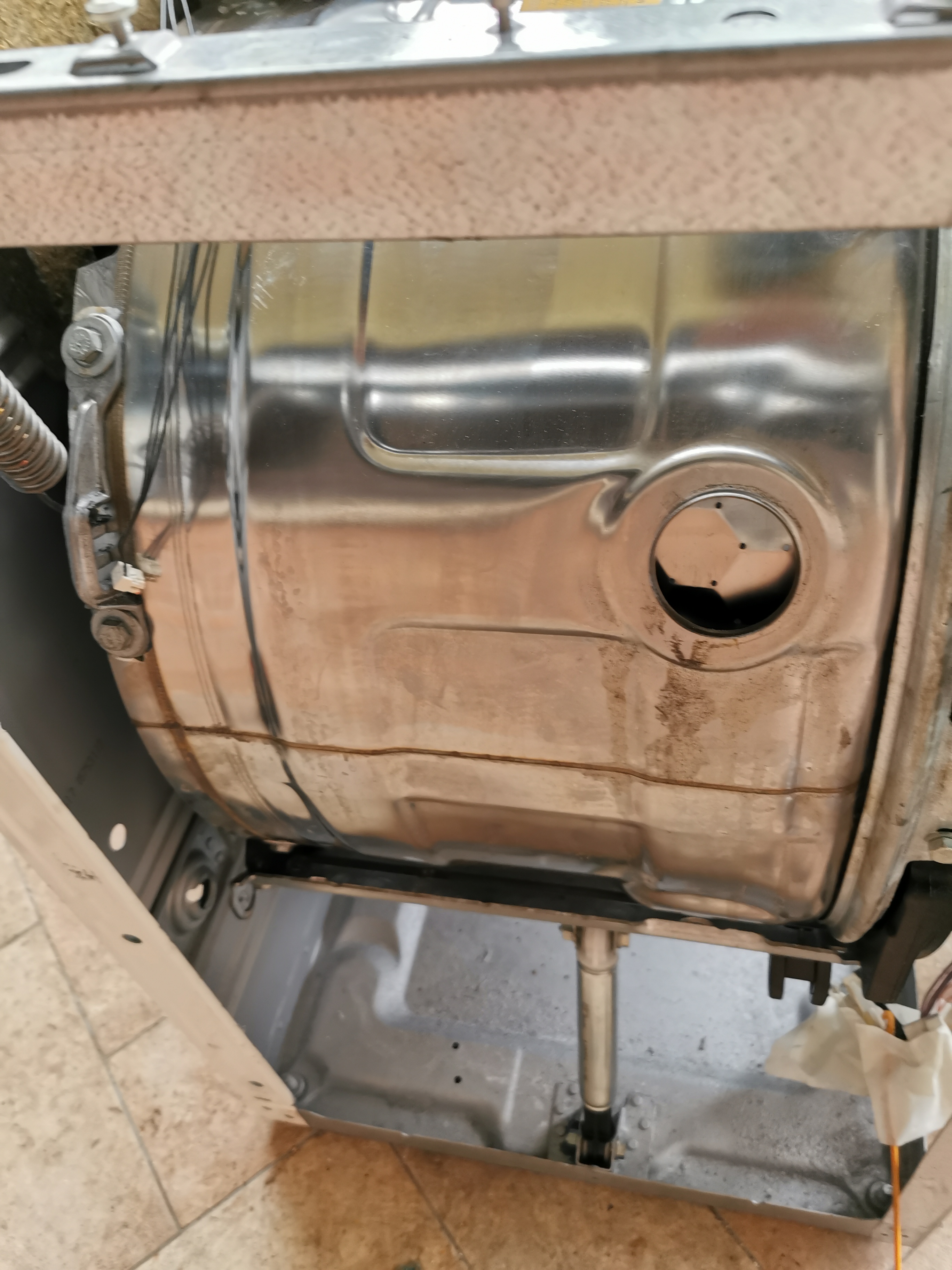

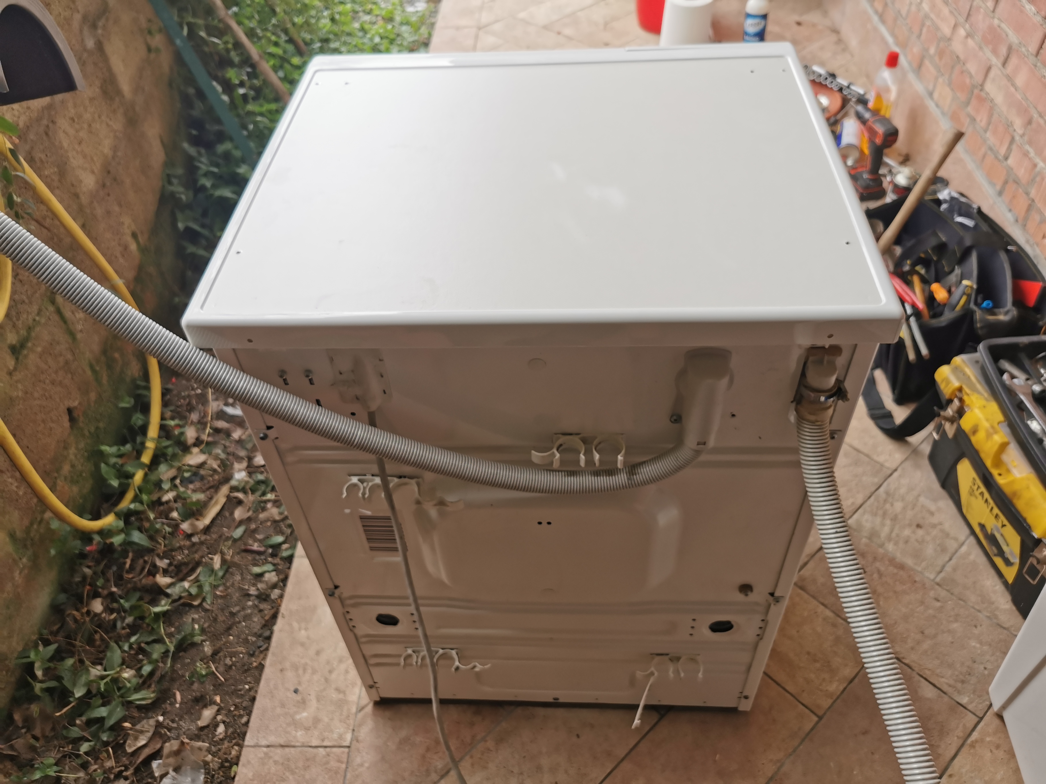

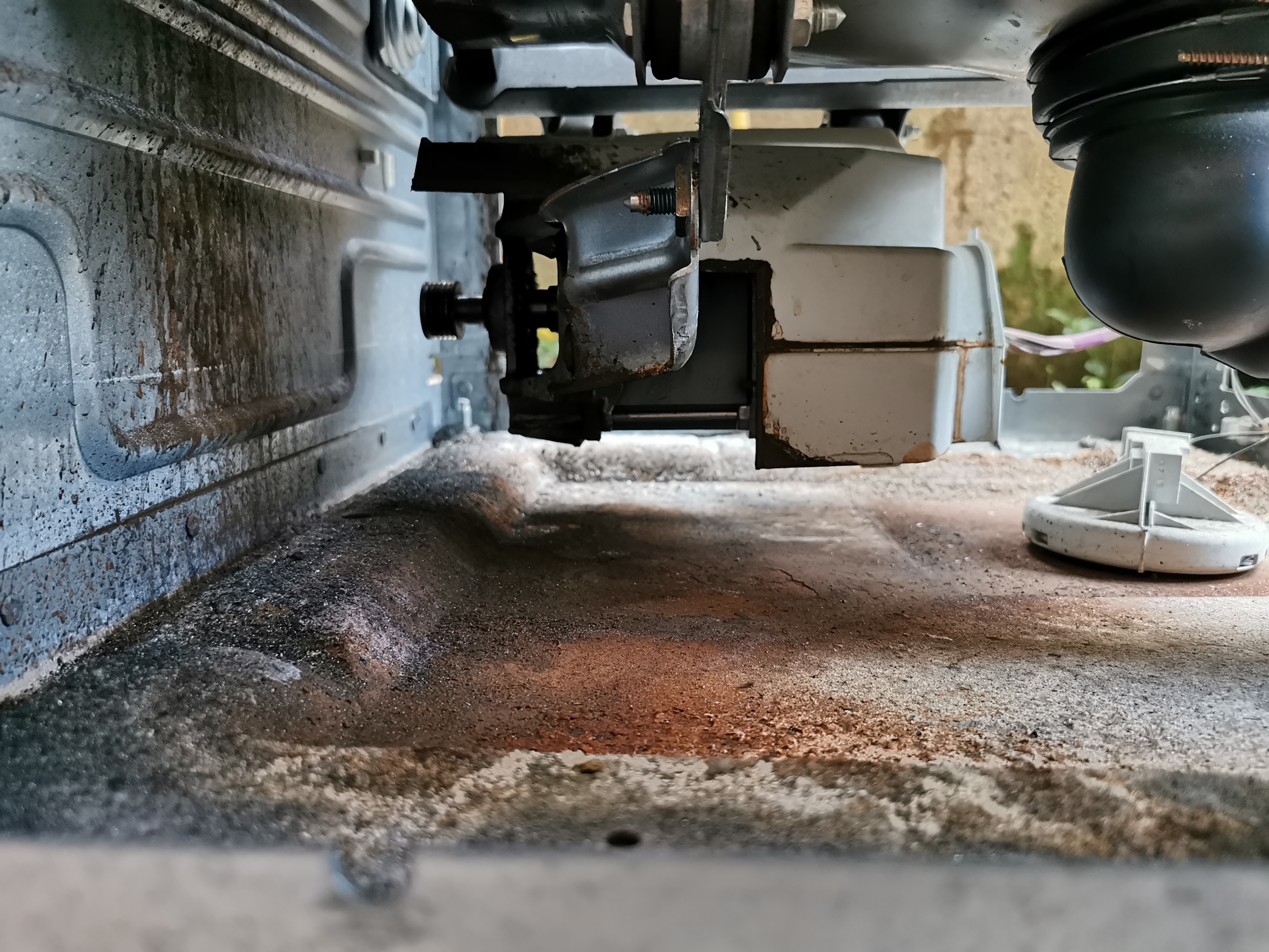

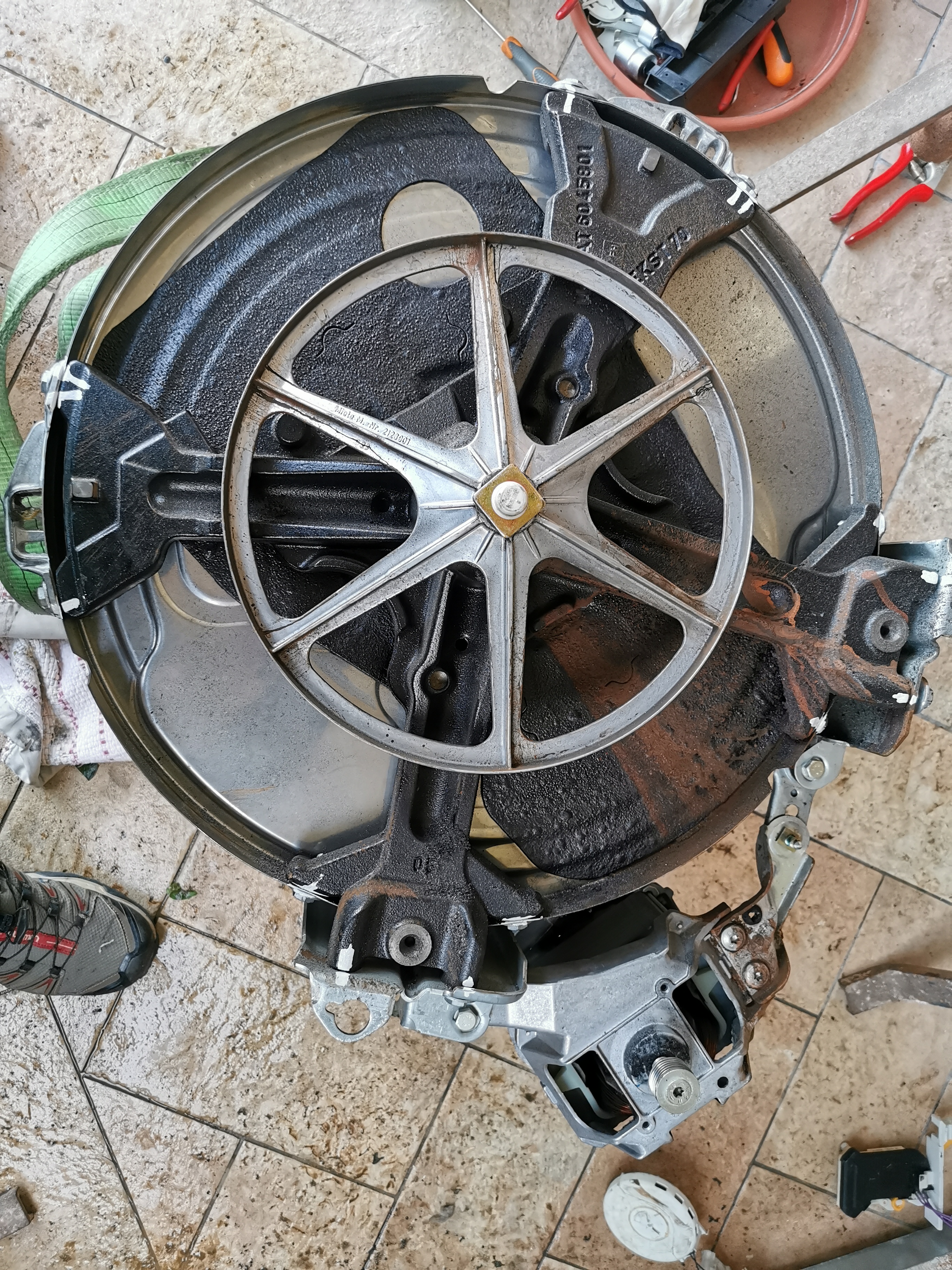

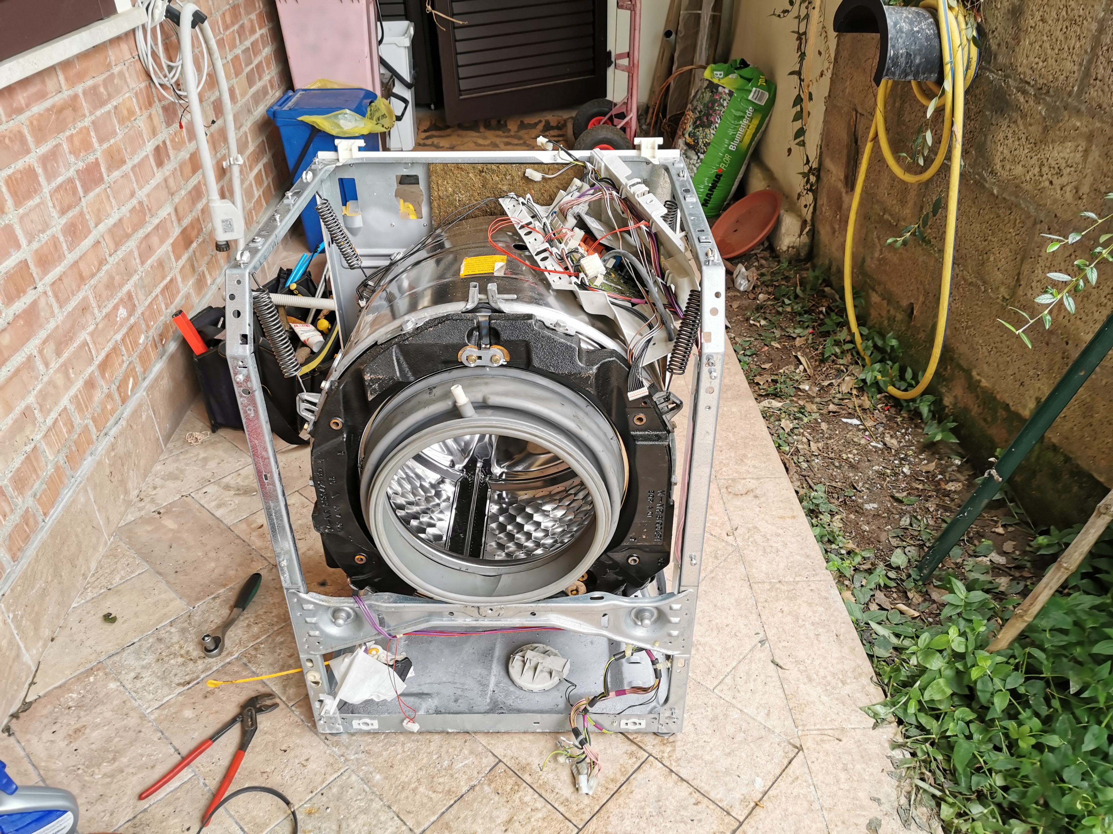

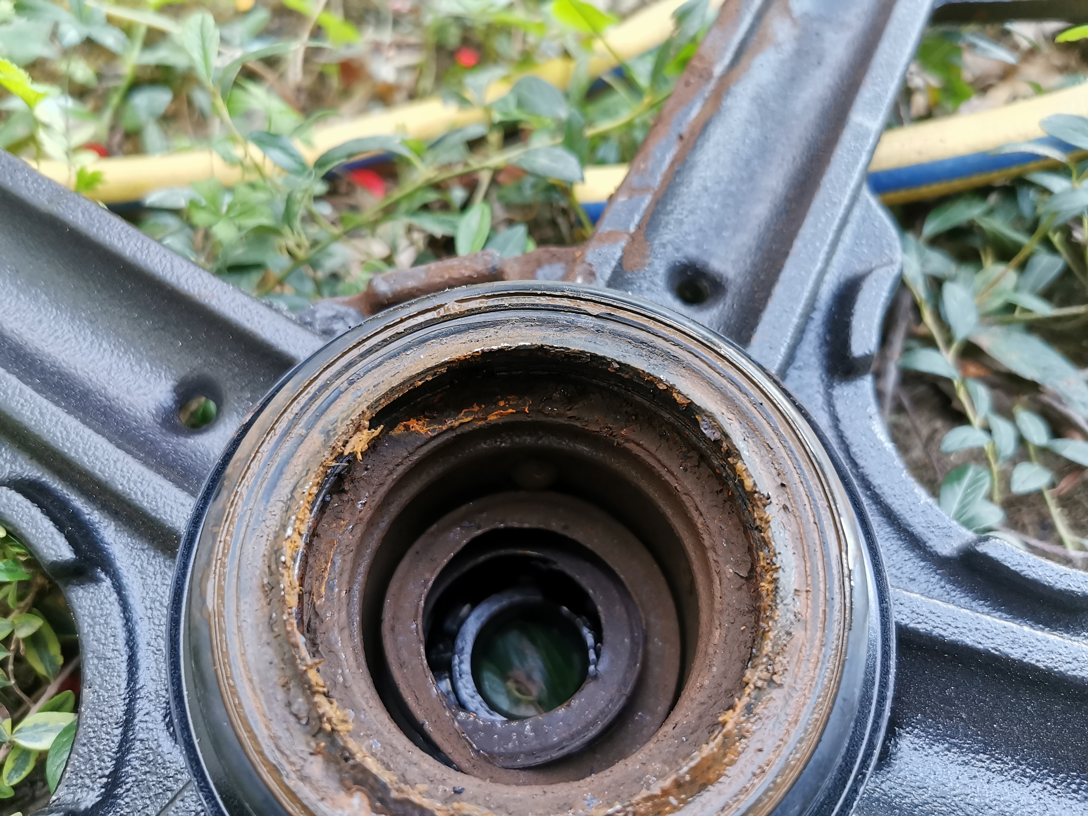

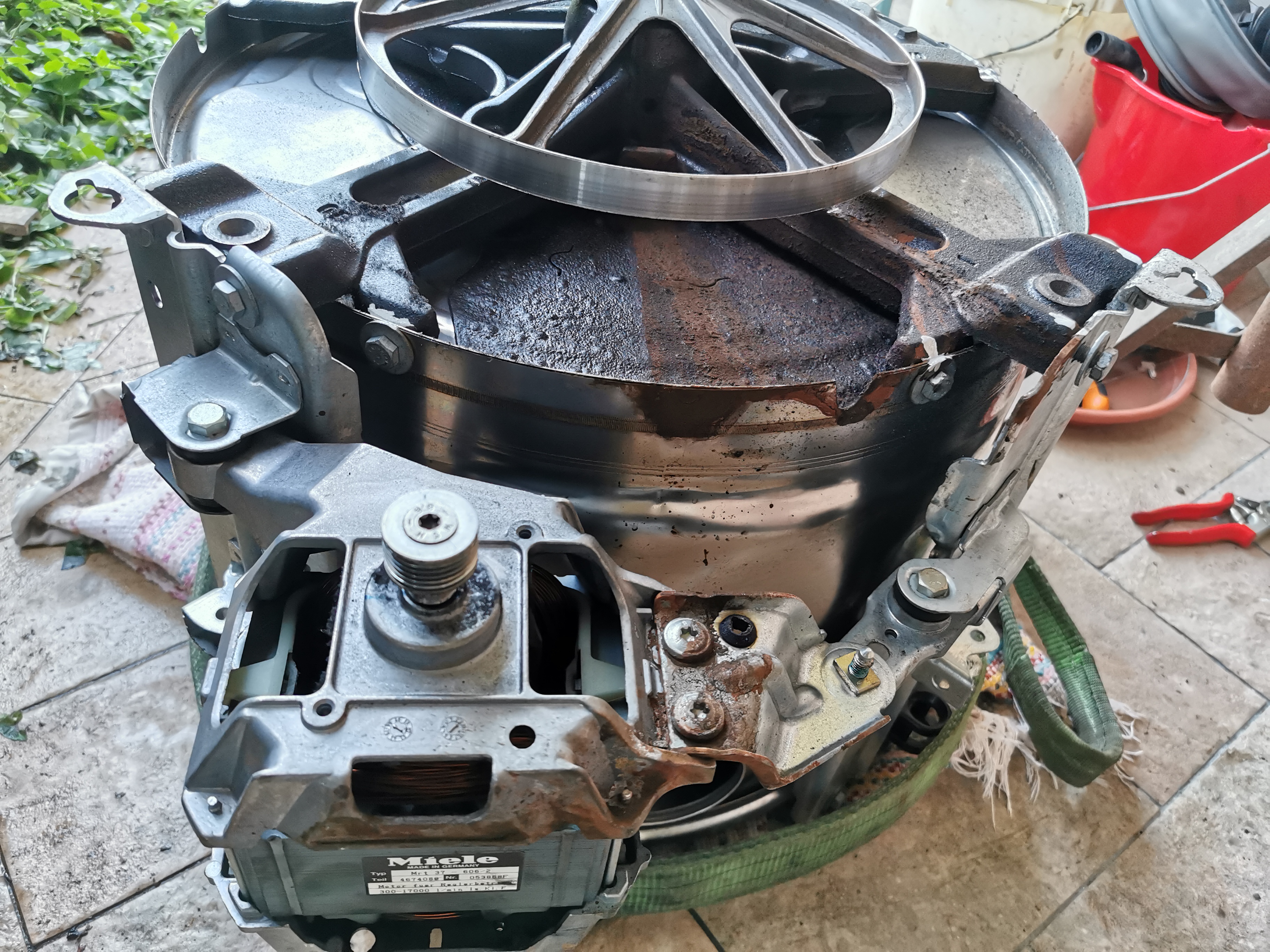

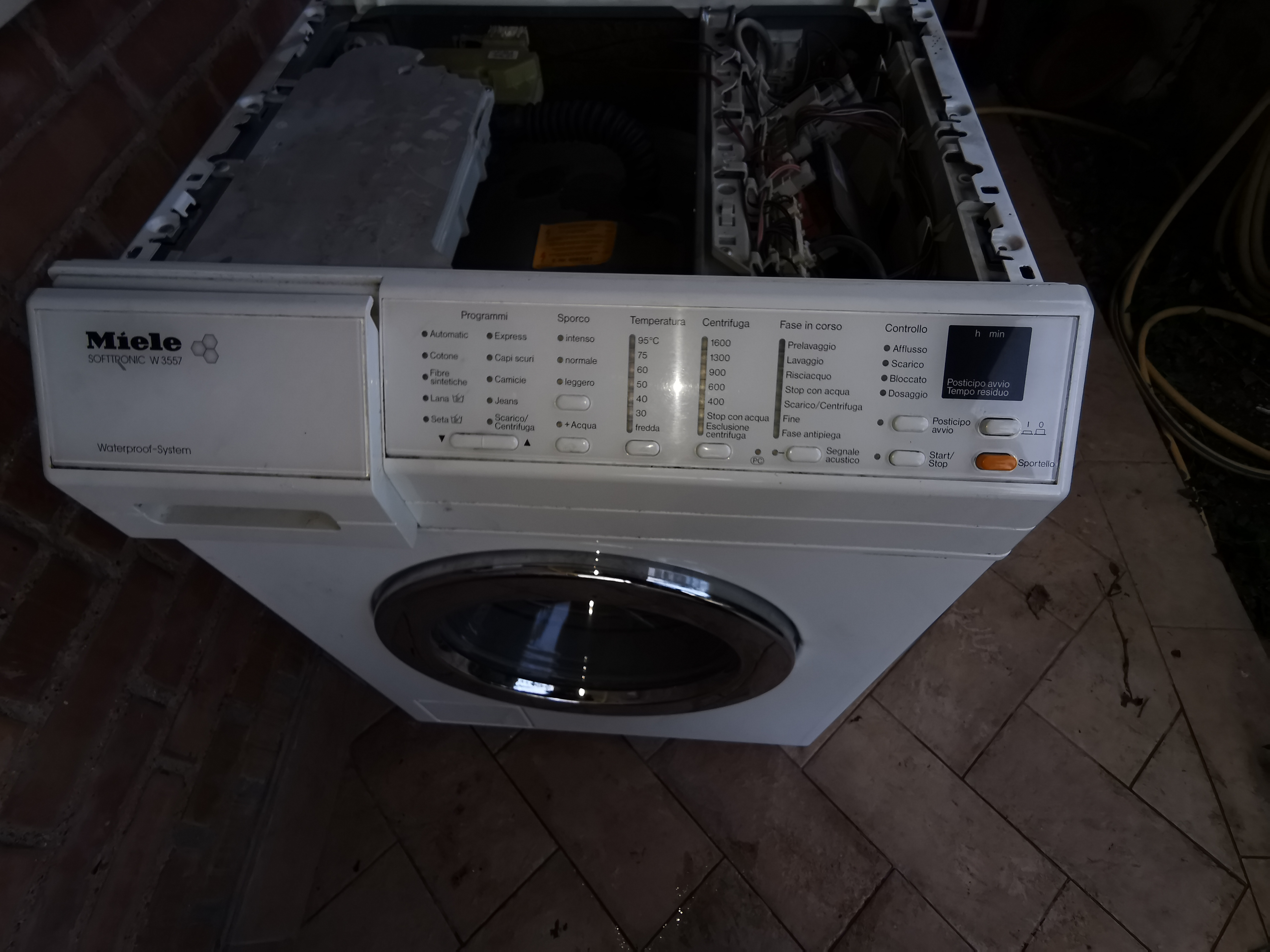

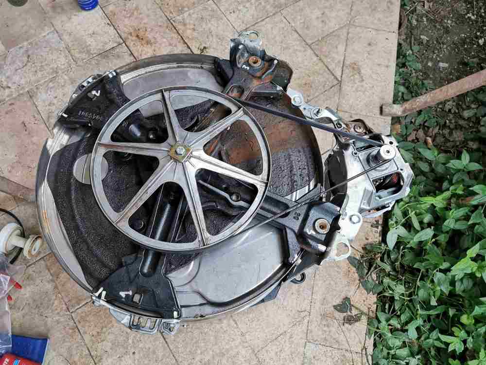

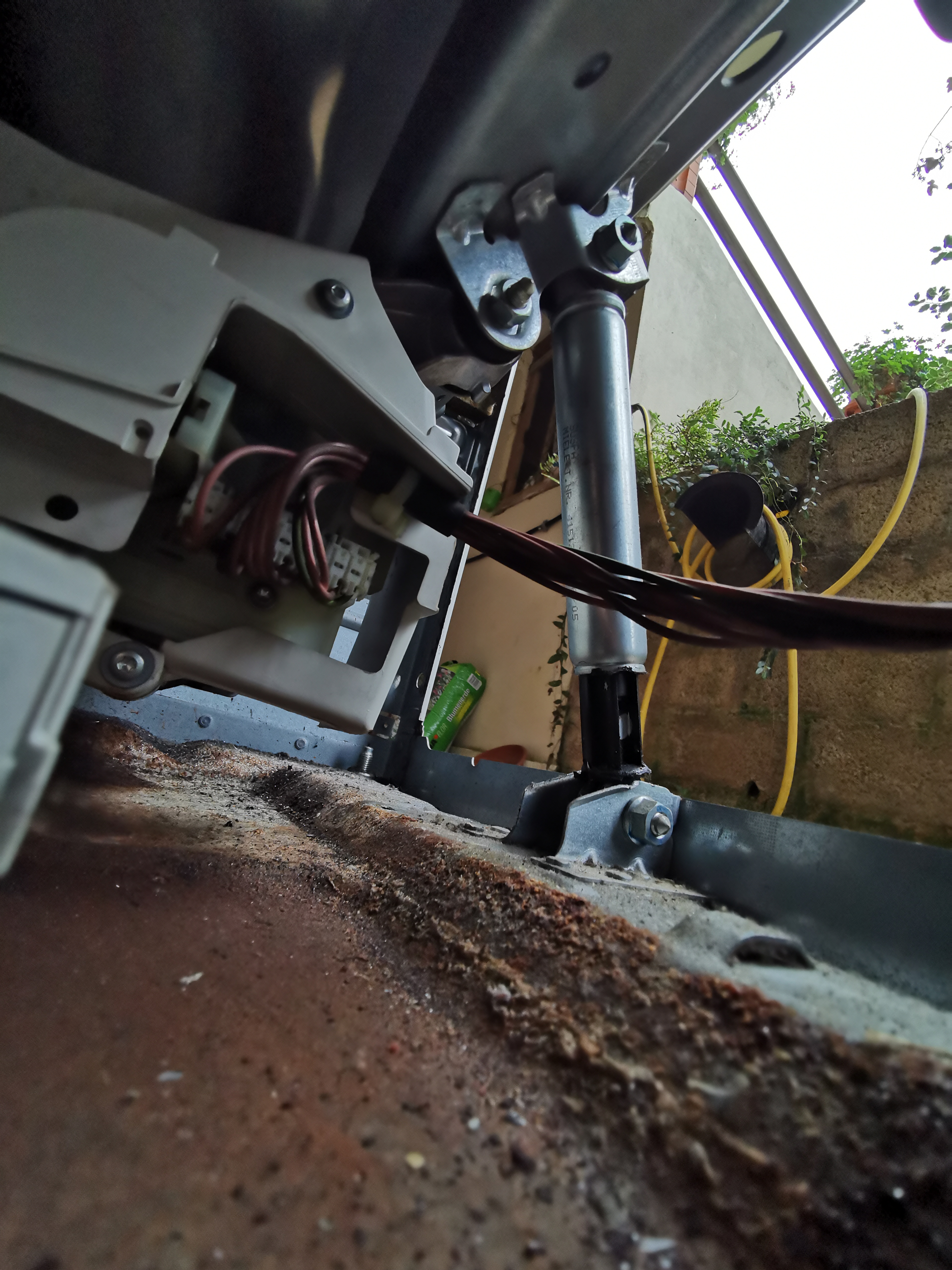

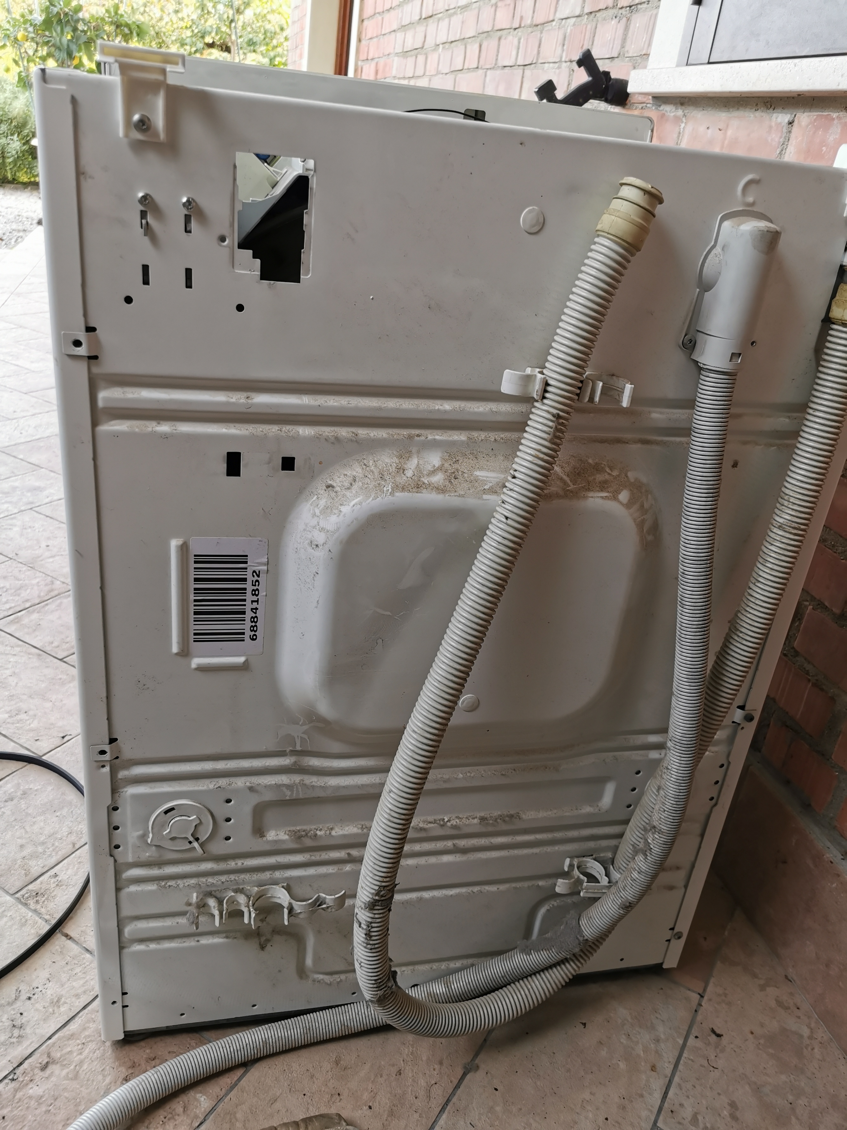

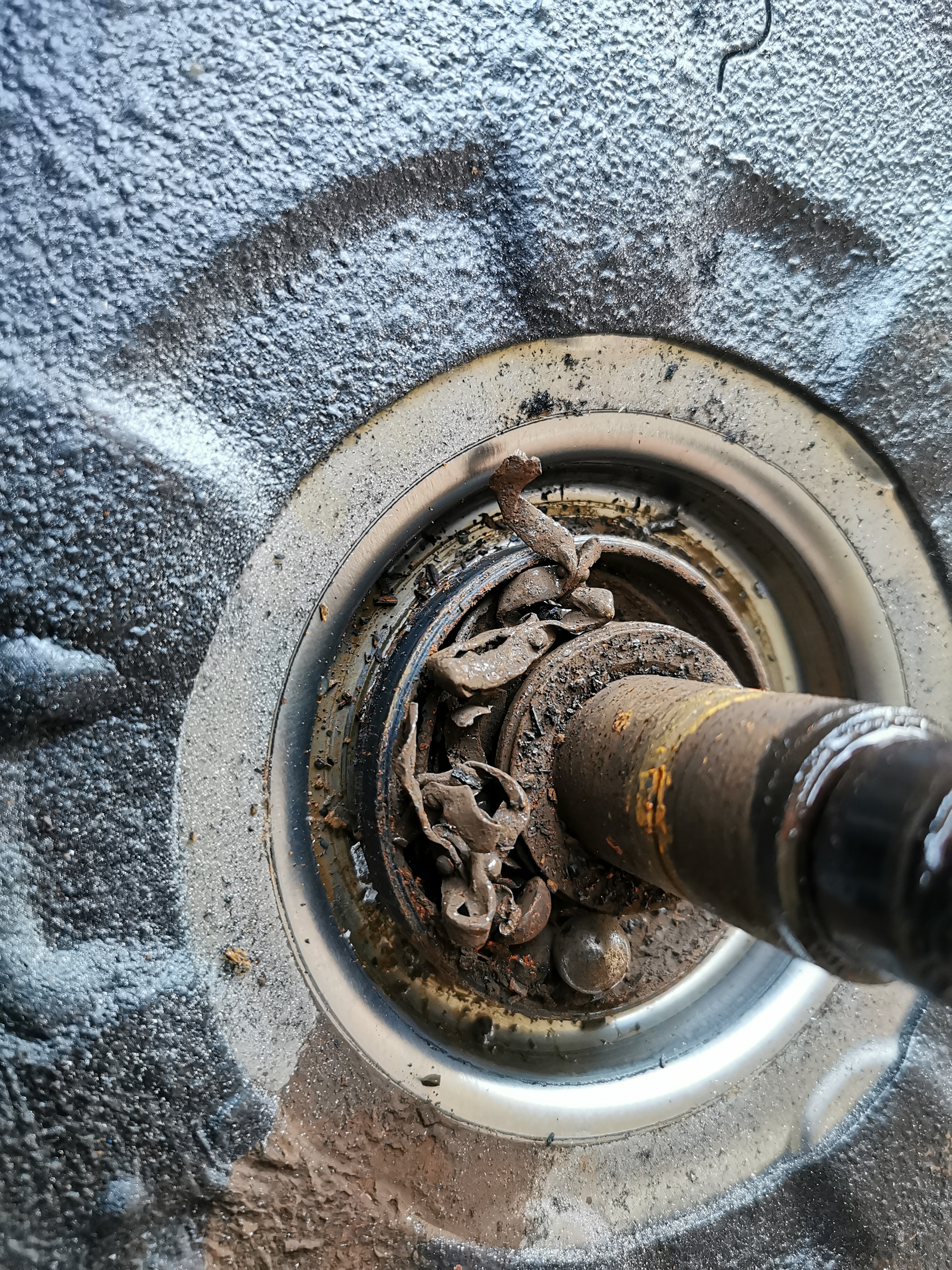

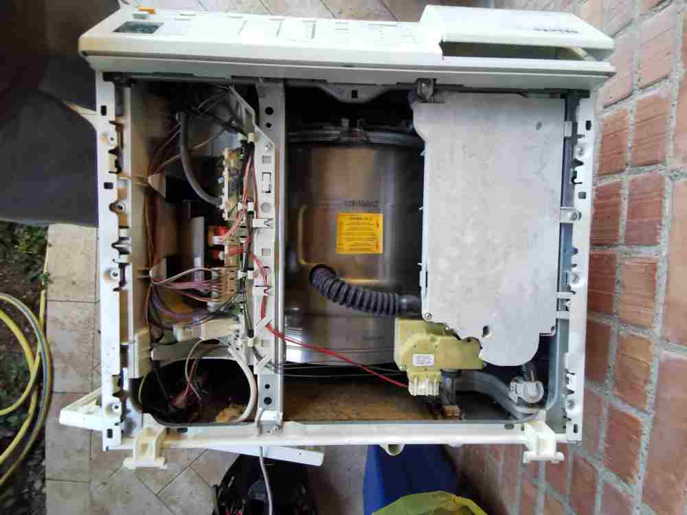

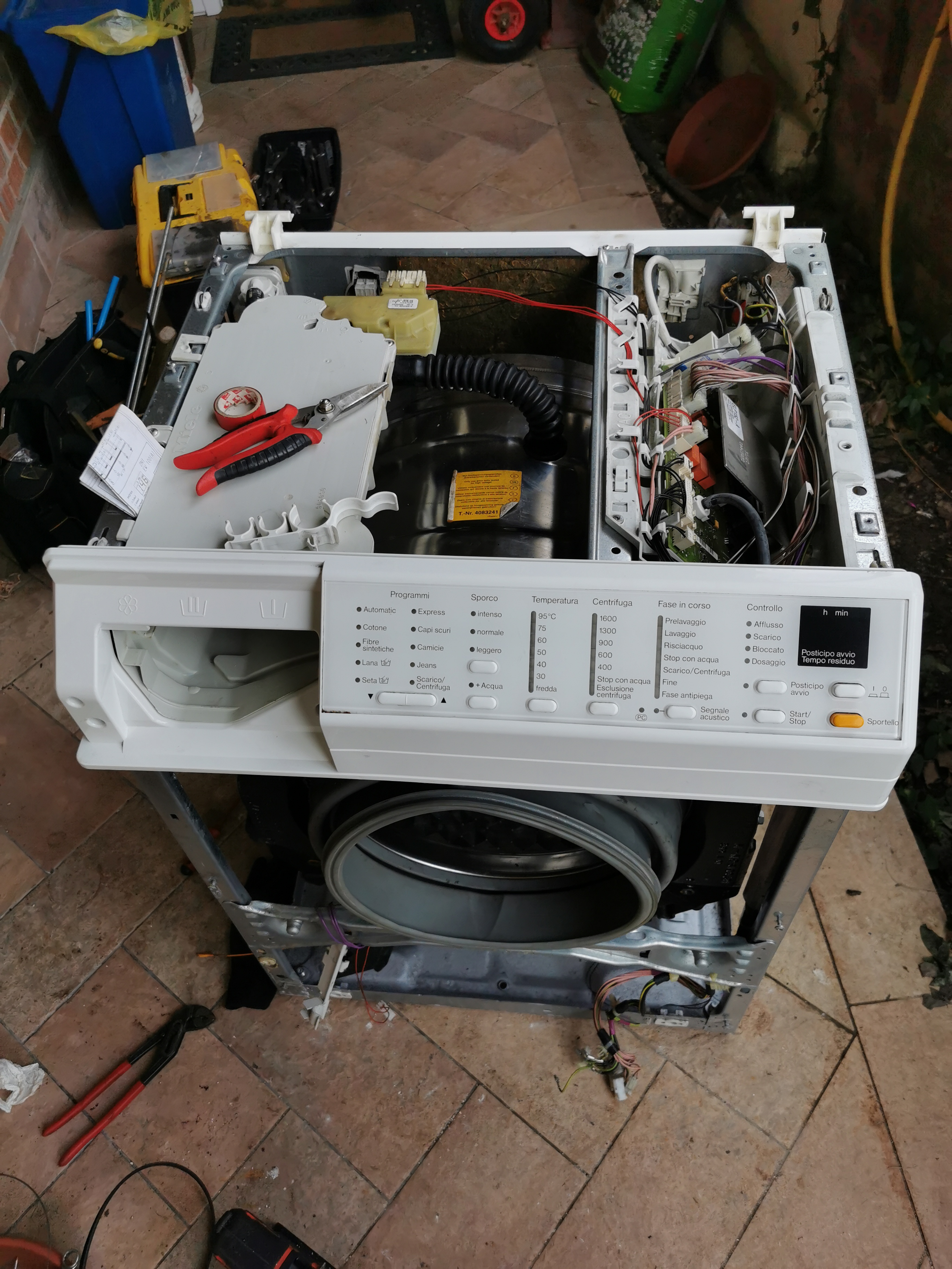

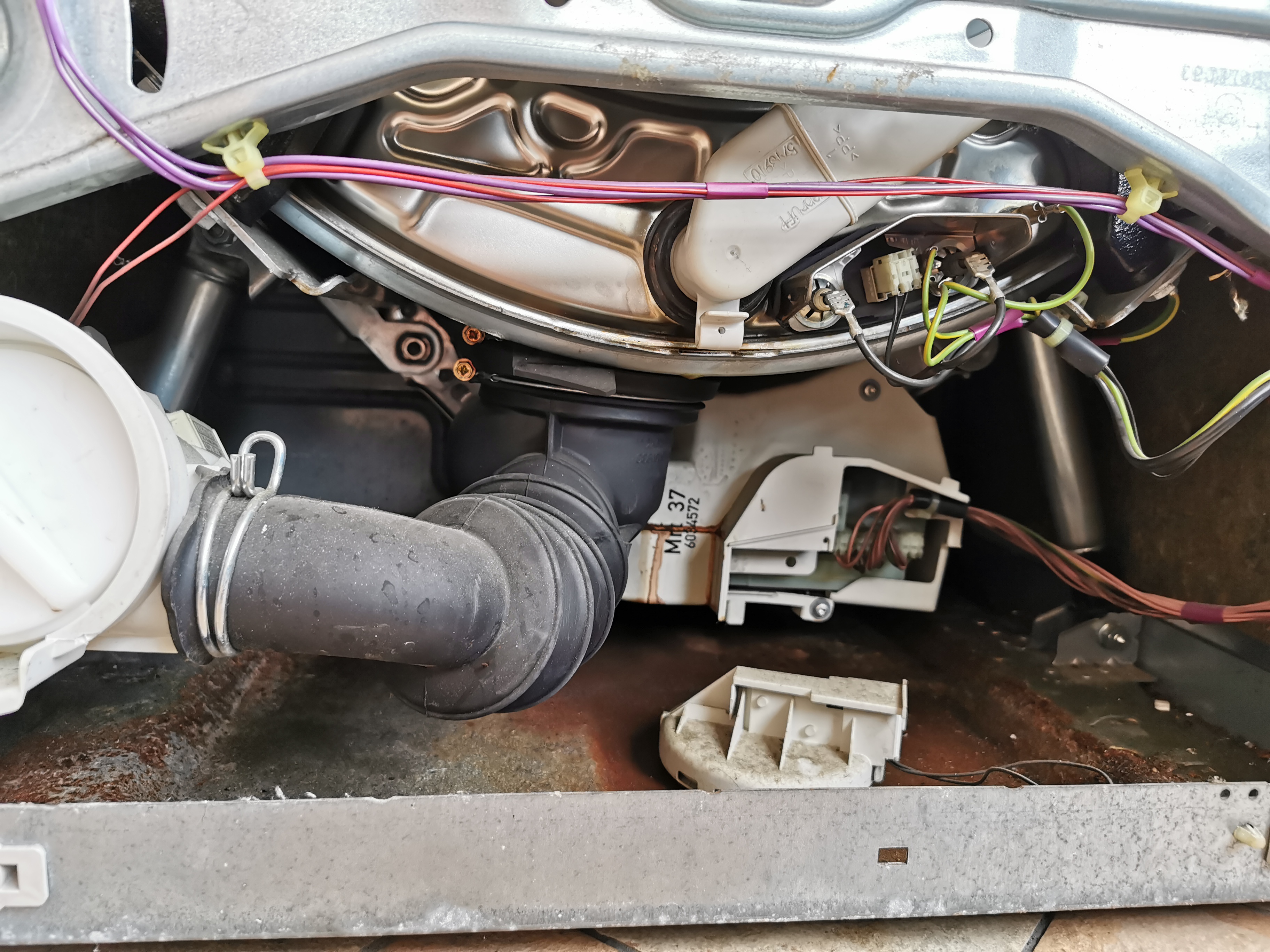

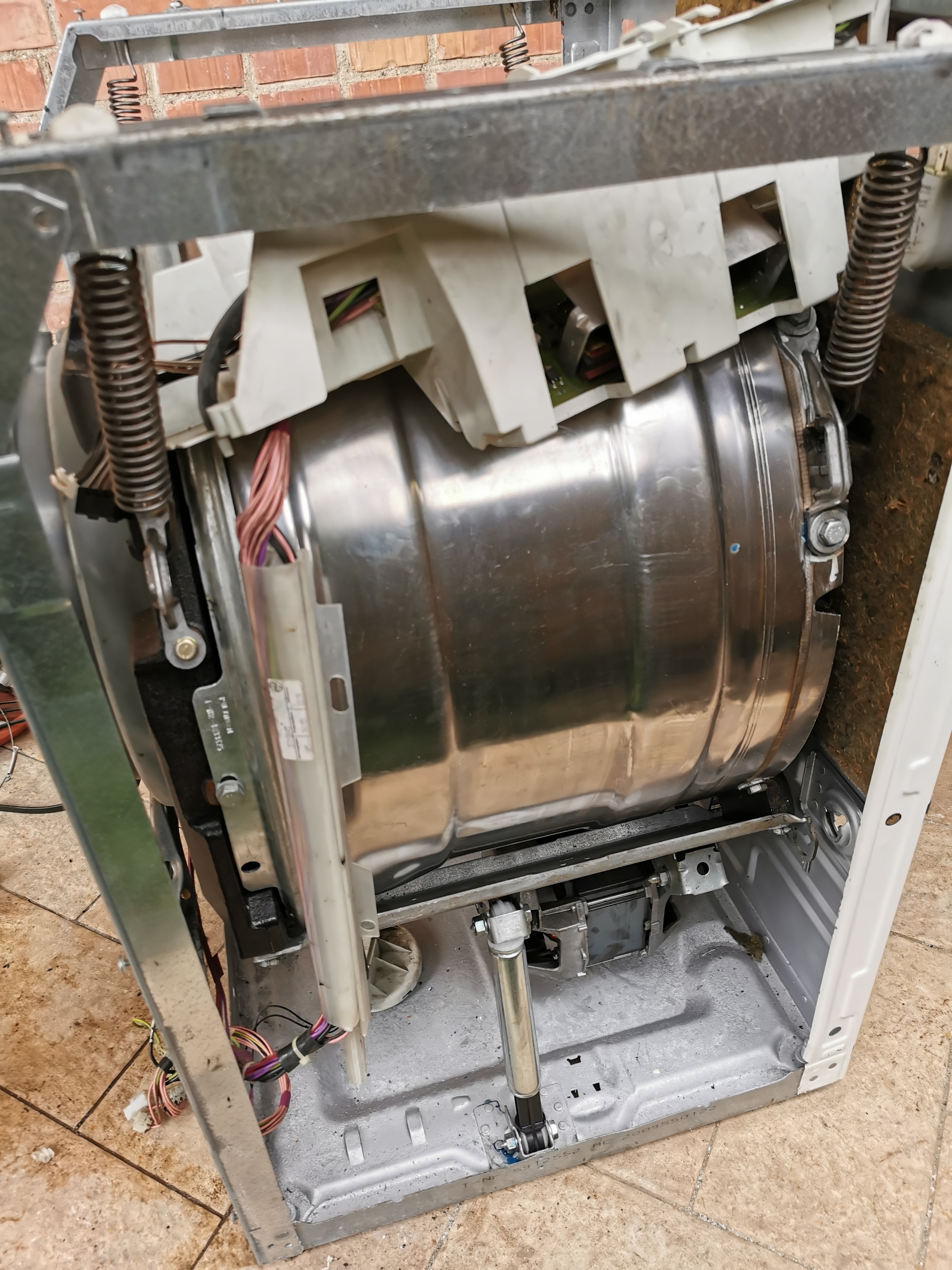

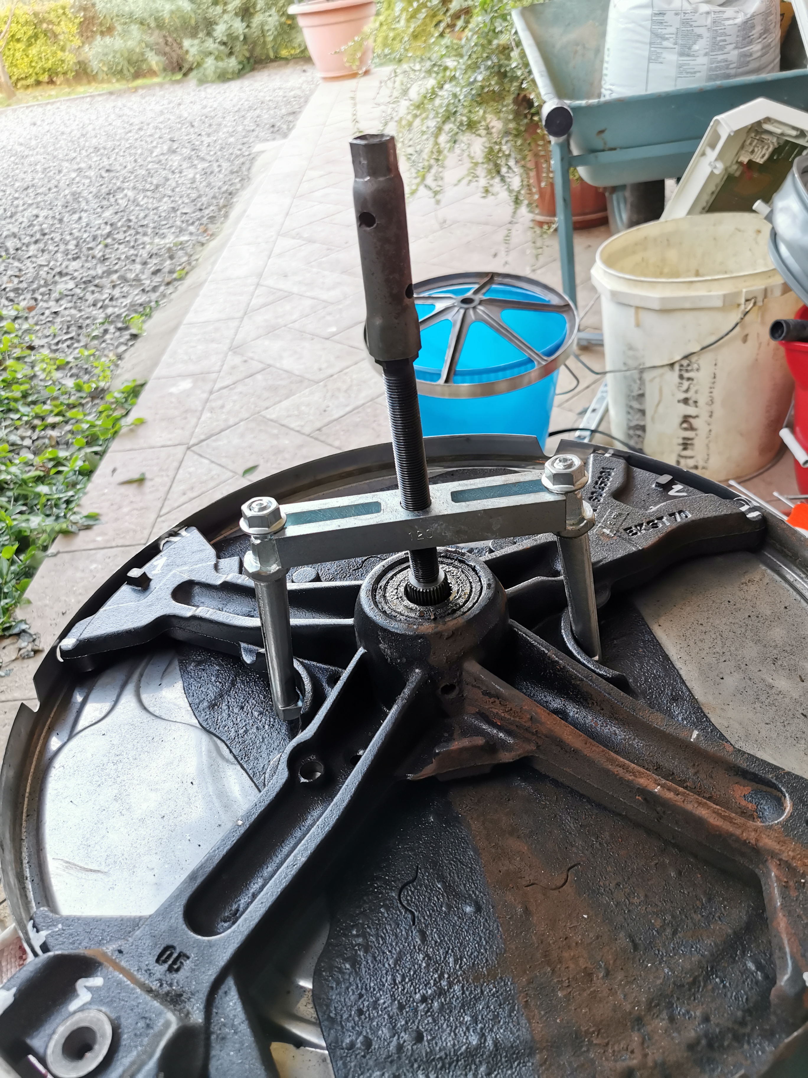

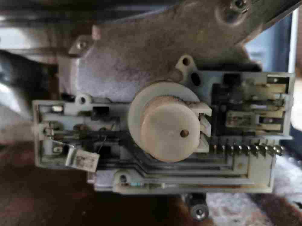

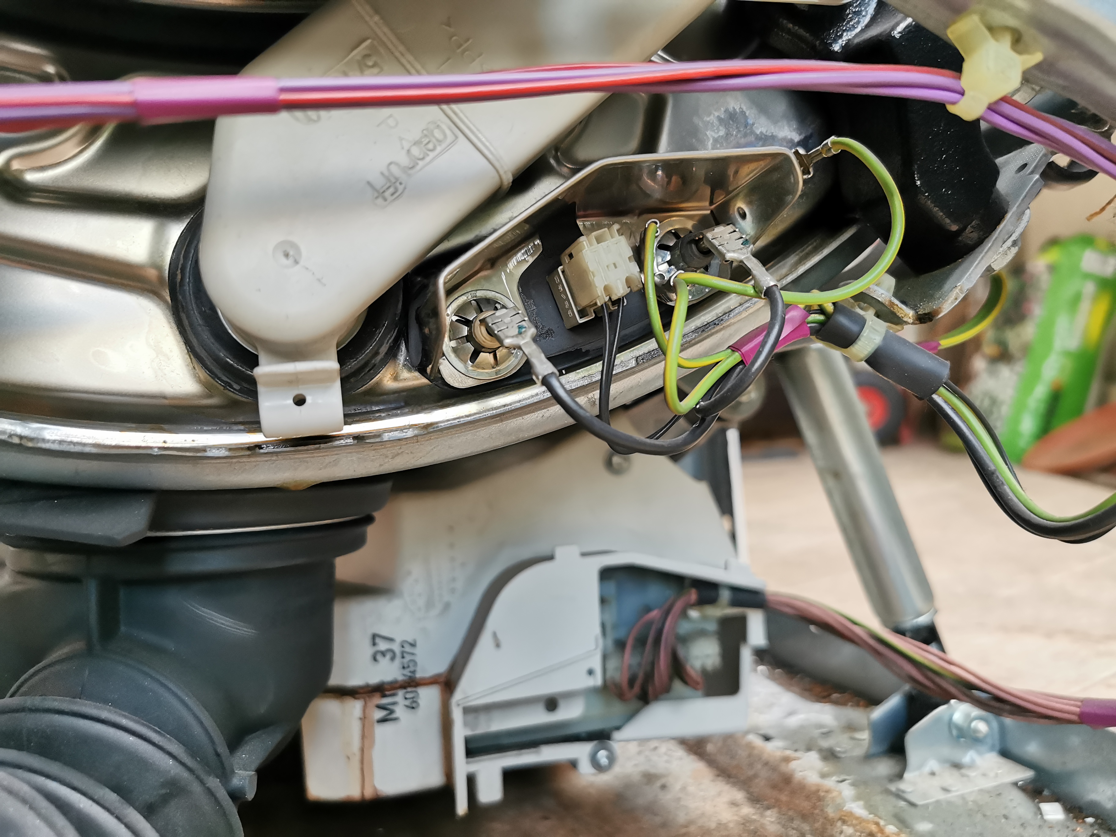

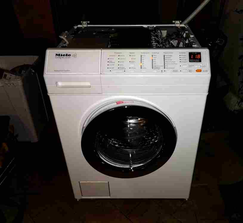

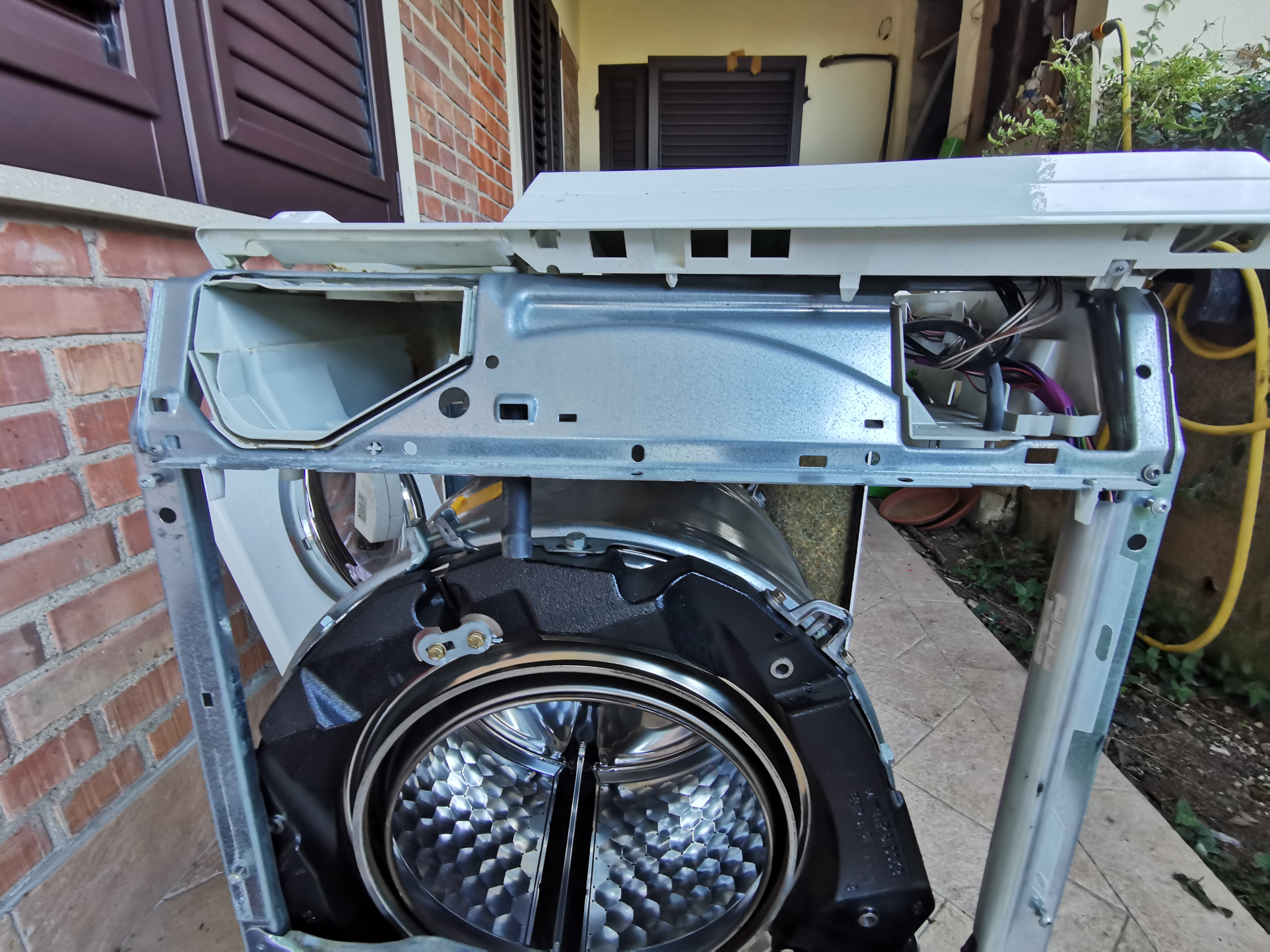

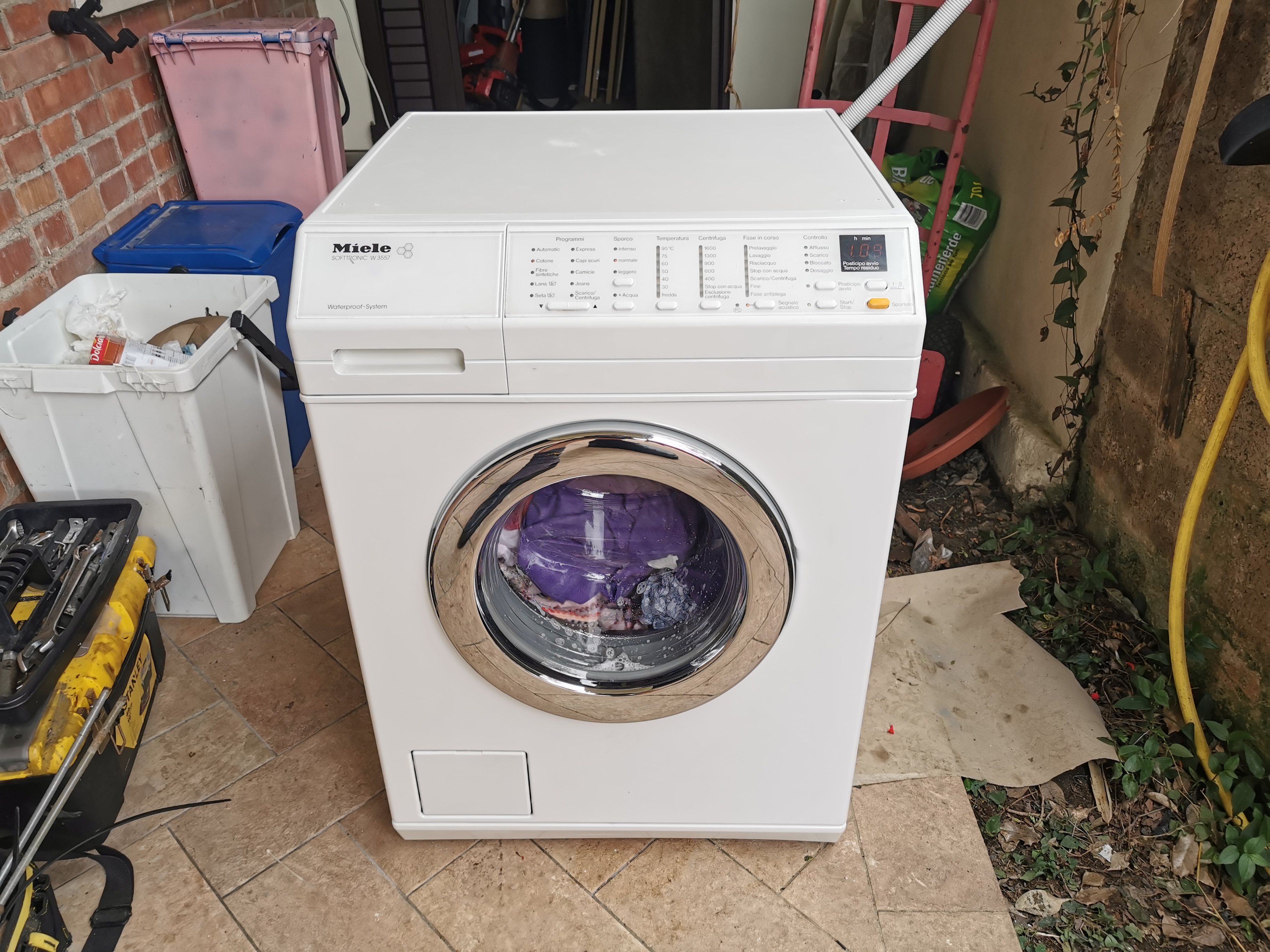

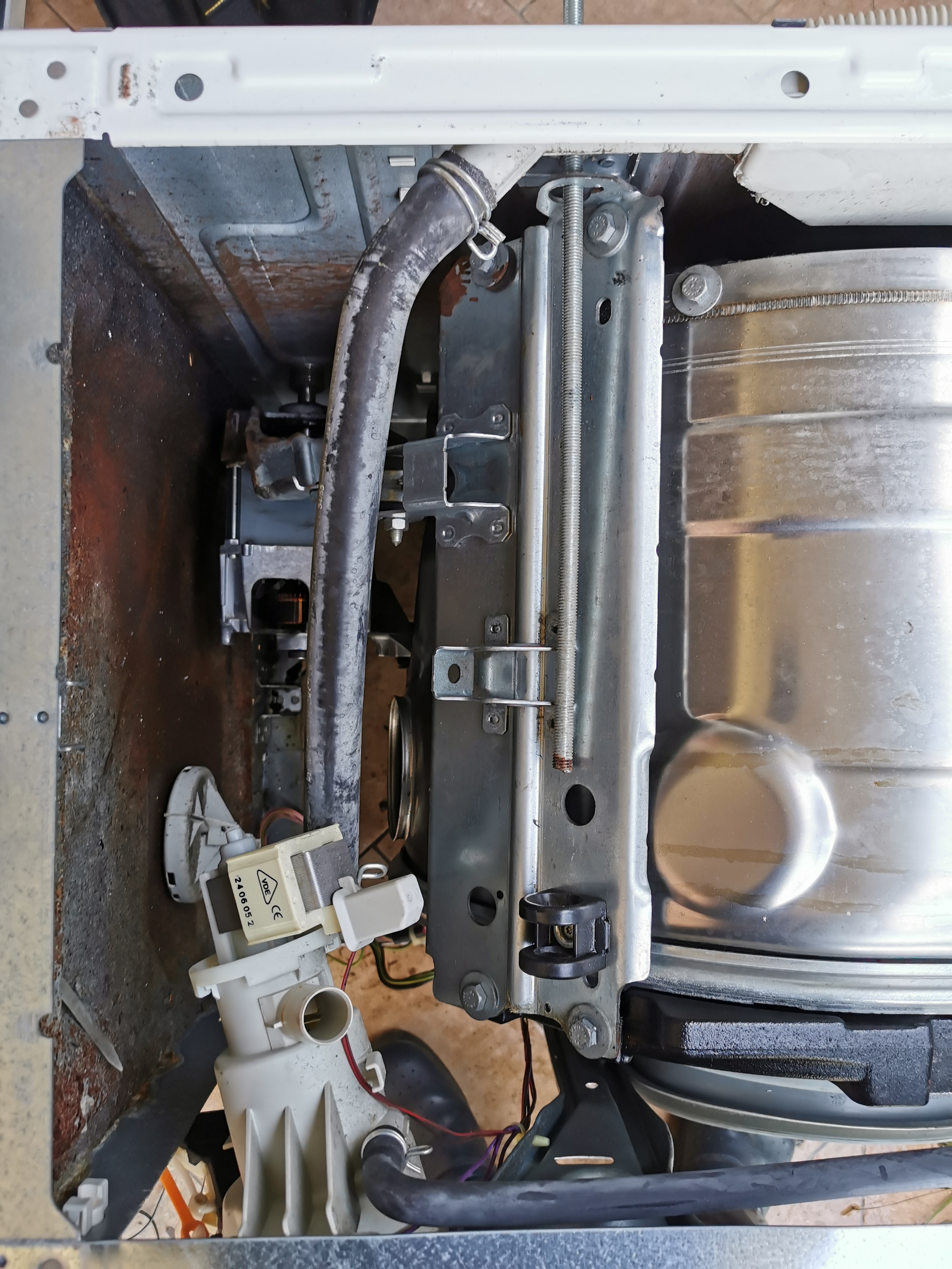

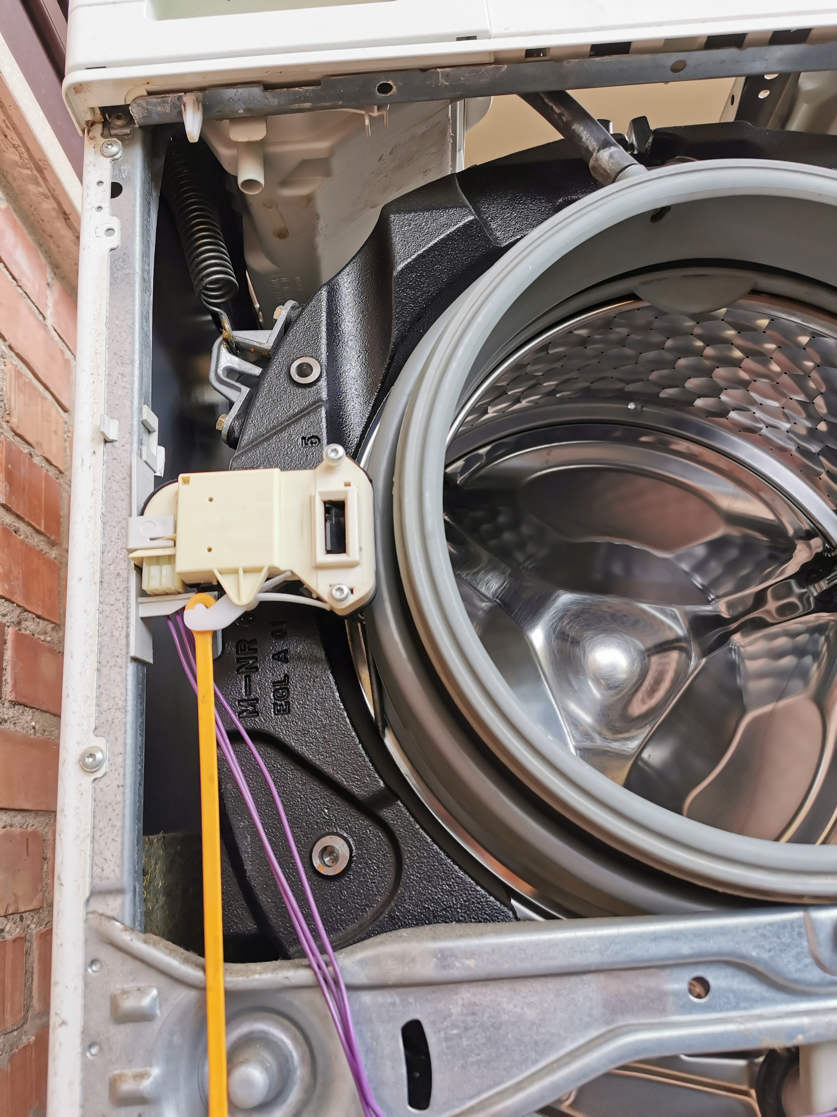

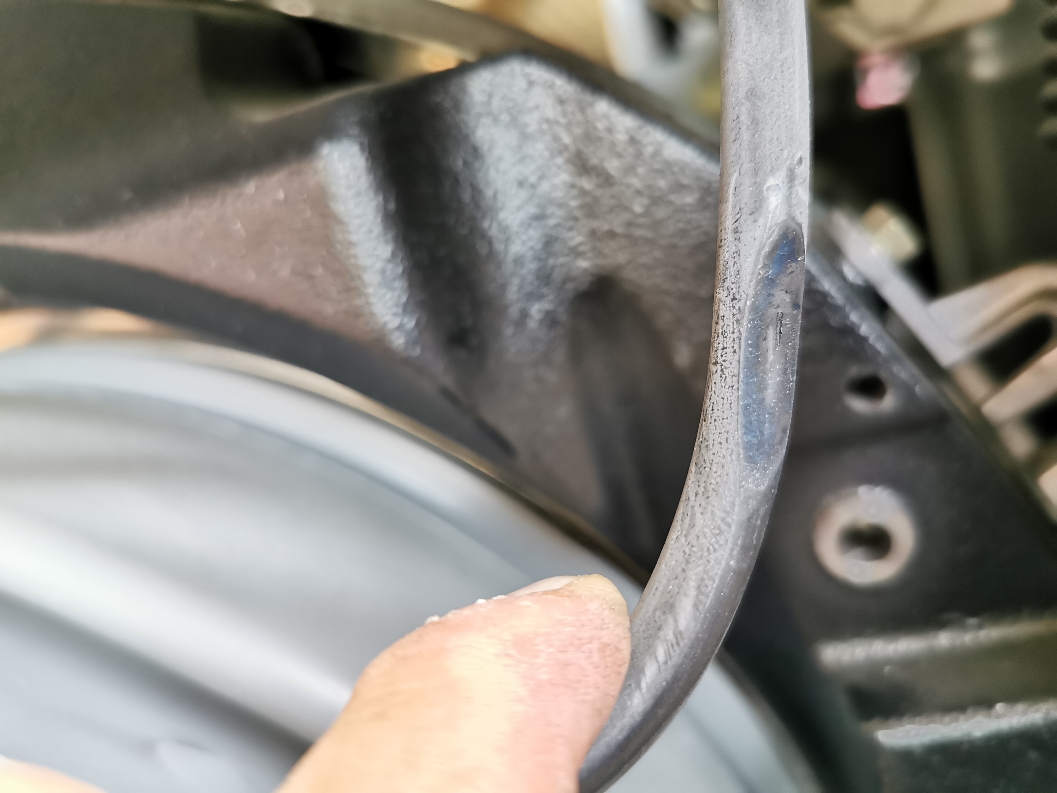

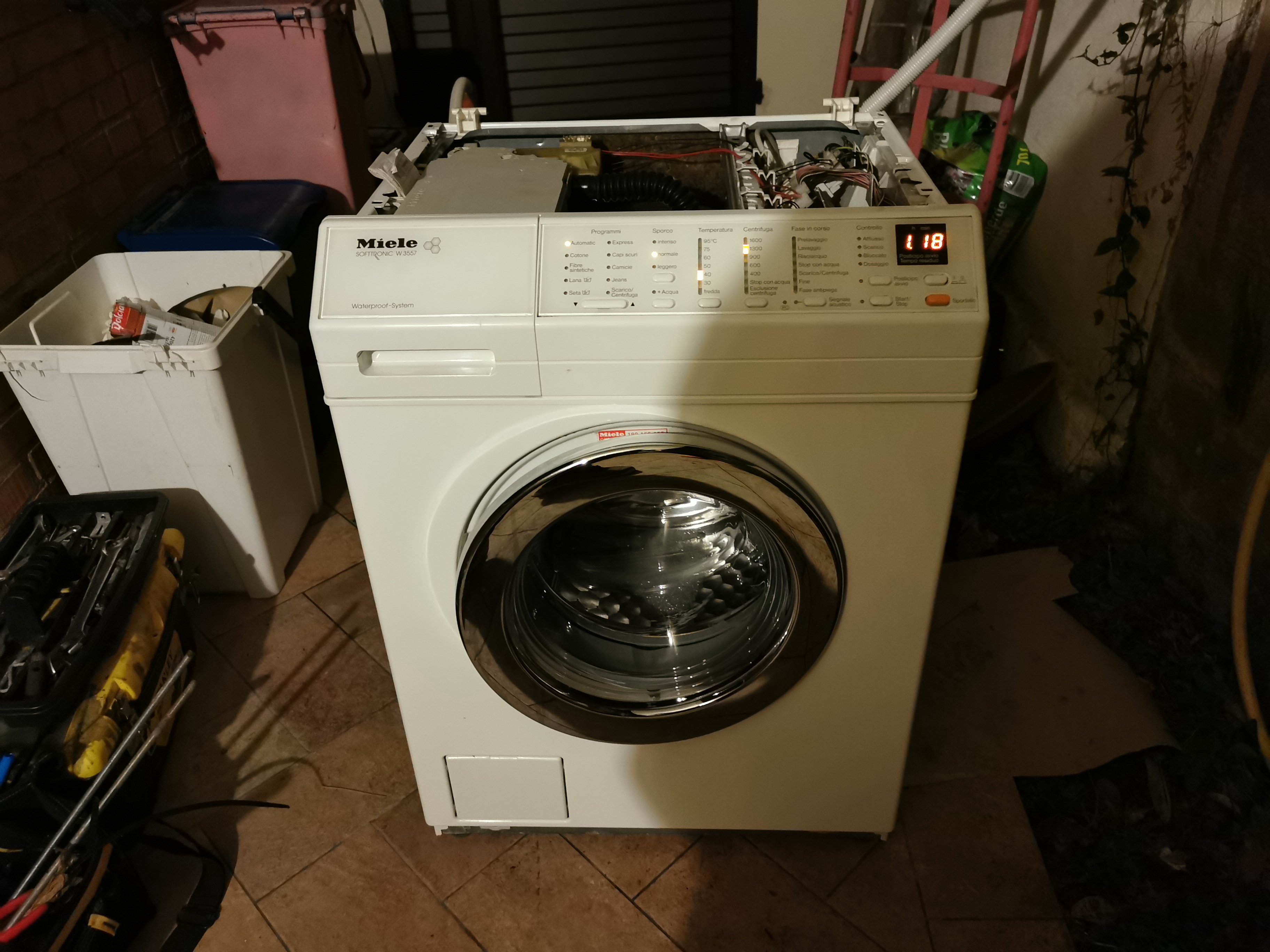

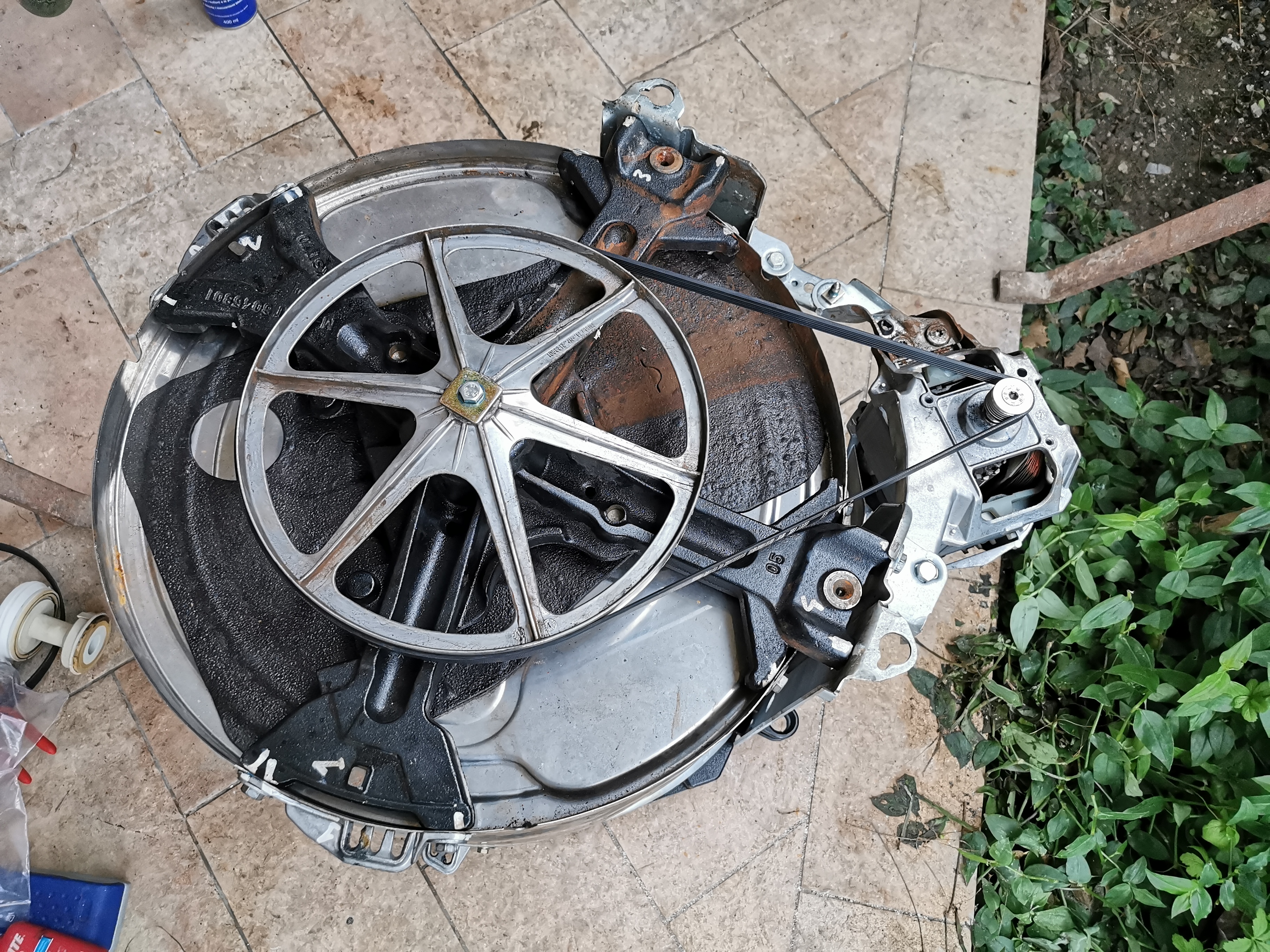

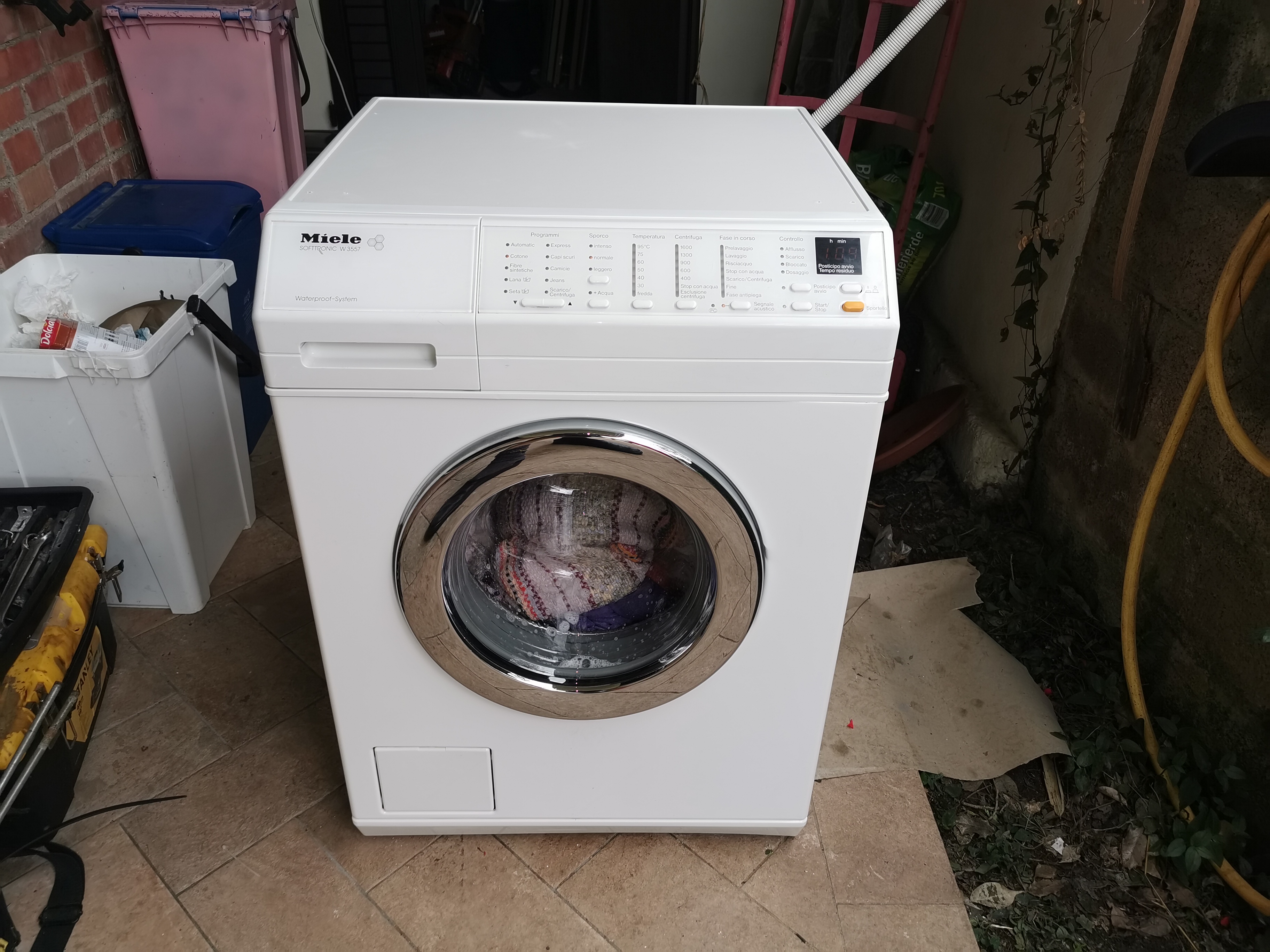

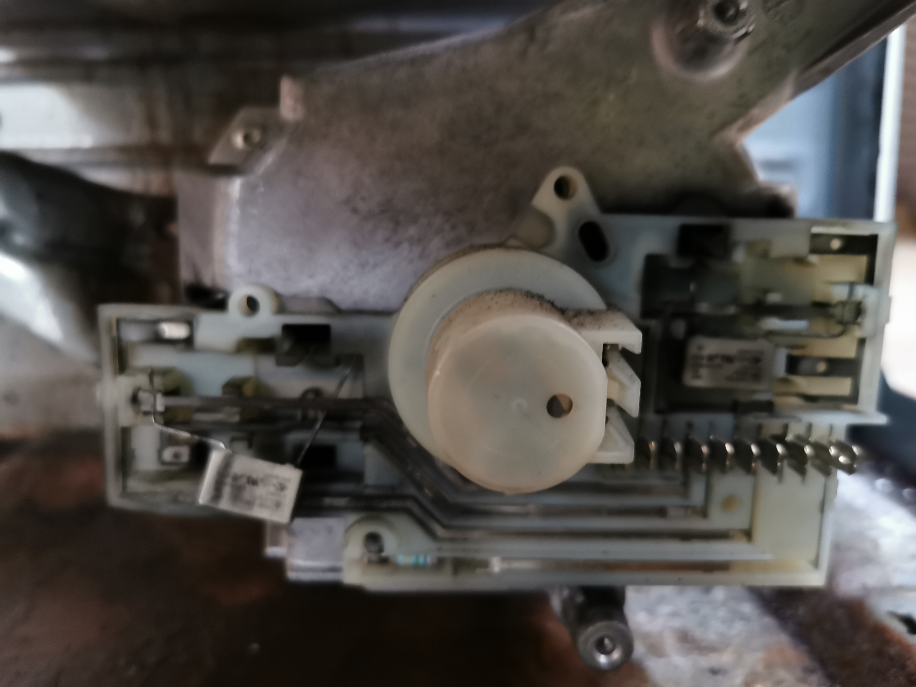

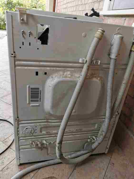

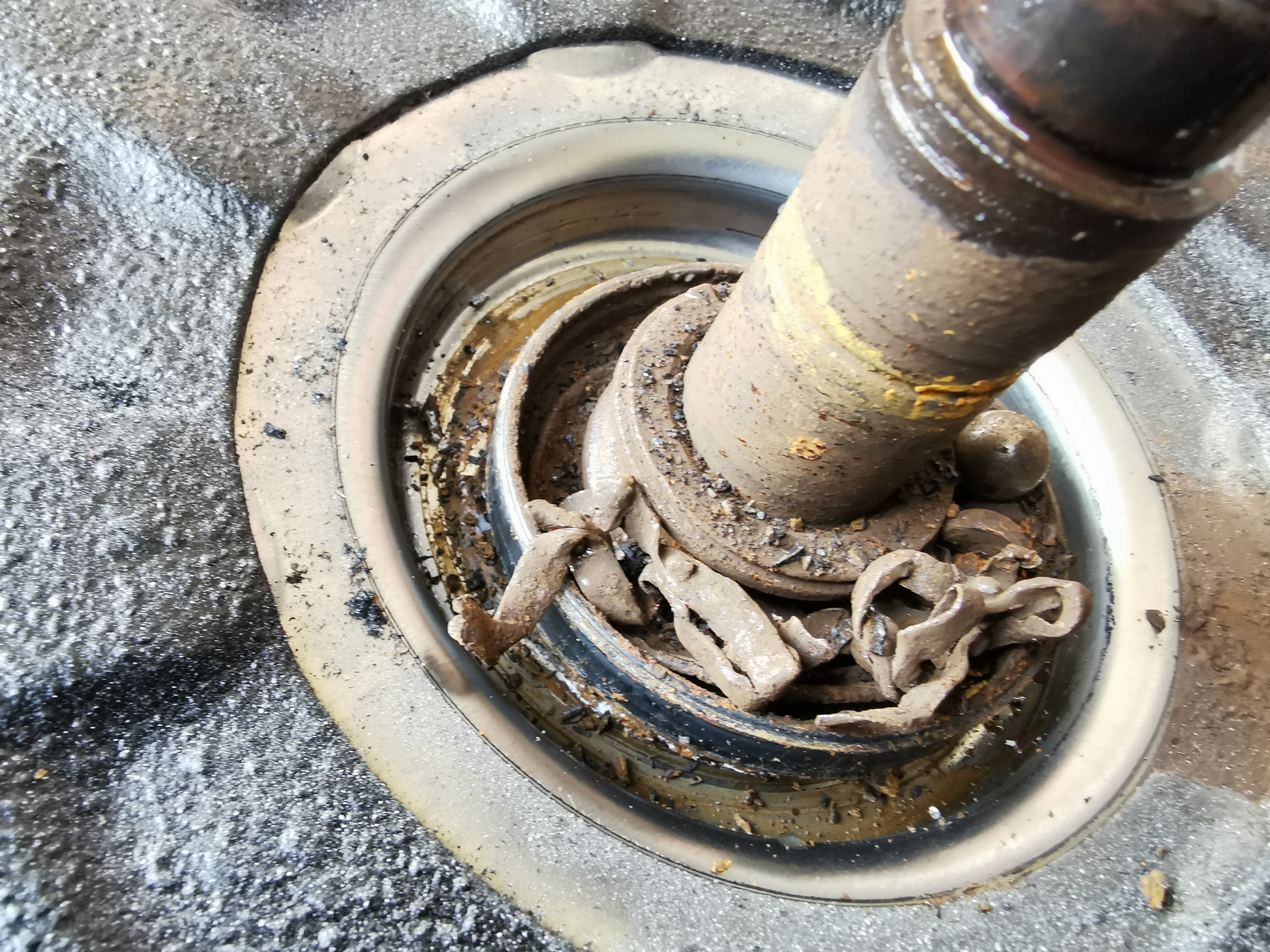

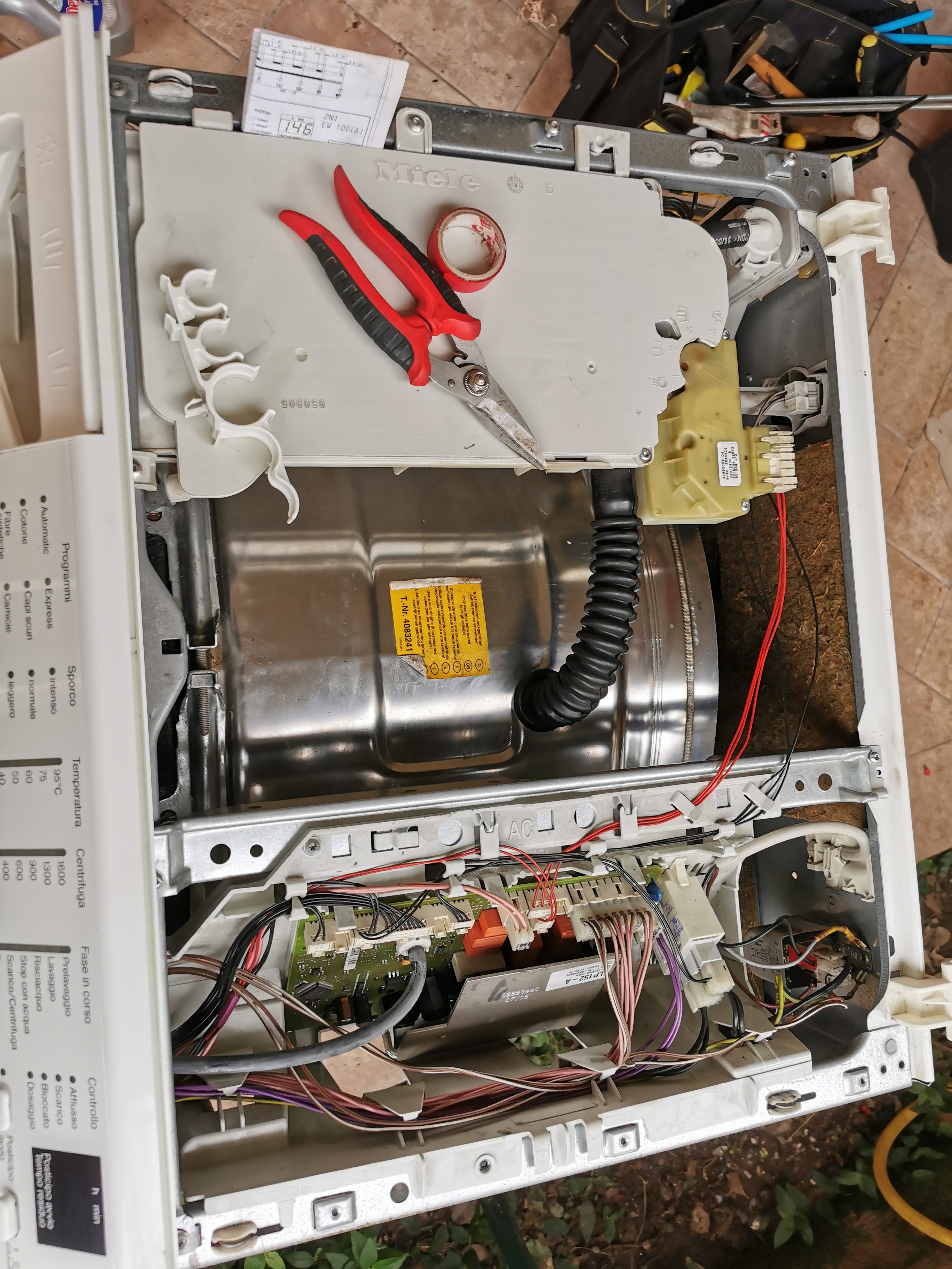

IMG_20221013_174311.thumb.jpg.71c6ed27871fed50c81759b53d280d3c.jpgBuonasera a tutti .
Rieccomi con una lavatrice recuperata dallo scarico a costo "zero".
Una miele softtronic w3557 wps , presumibilmente anno 2006/2007.
Vado al centro raccolta per buttare della roba vecchia di soffitta , e l'occhio mi cade sul cassone elettrodomestici ...
era lì poggiata benino benino , una lavatrice Miele , mi fermo torcia a led che tengo sempre in auto, rapida occhiata ....
sensazione di una macchina tenuta incassata, ottime condizioni fianchi frontale, solo sporca, apro l'oblò con la linguetta di emergenza e il cestello , ecco gira male.... molto, oscilla , cuscinetti .... e poi crociera ... ? parte elettrica? e cosa poi?
La lascio lì, vado, ma in testa il tarlo c'è , e quel senso che non è un oggetto da discarica sale in me.
Ci torno il giorno dopo e me la carico, al massimo la riporto mi dico.
A casa, apro sopra e faccio un cavo per alimentazione , lo avevano tagliato netto, spina e tac si accende, provo un programma e pare che la logica inizia ma niente più , flebile ronzio , motore ...
cinghia ko?
Da lì la apro e disassemblo tutta , lavato pulito pezzo pezzo, cambio cuscinetti, para acqua, cinghia, ammortizzatori, 1 tubetto del pressostato ,
zinco spray chassis ,
tappato un forellino su un manicotto.
Spesa finale 63 €.
E la Miele adesso va come un orologio, scommessa vinta, grazie anche aglu utili consigli e al supporto di "Ciccio 27" 😉.
A seguito alcune foto a , beneficio di tutti .
Nota: i tecnici chiedono parecchio per un cambio cuscinetti Miele, ma effettivamente c'è una mole di lavoro per togliere fuori la vasca dalla macchina .
Per cui tempo e soldi.
Nota 2 : la politica Miele è estremamente "oscurantista" e protettiva, chiusa, ricambi originali non disponibili (compatibili si trovicchia) , nessun esploso o disegno o manuale di servizio.
Anzi, se in pvt qualcuno ha procedure per accesso a service menù... magari mi tolgo lo sfizio di vedere.
Nota 3 : sono macchine costruite con criterio e ridondanza , il trattamento che hanno riservato alla lavatrice che ho recuperato , difficilmente un altra lo avrebbe sopportato fino a quel punto, si è arresa perché è saltata fuori la cinghia.IMG_20221011_183029.thumb.jpg.8dfdb1b561f28122df98d45ebe32559d.jpg
https://postimg.cc/gallery/sGDht7PIMG_20221012_114912.thumb.jpg.52f015cb438496a4c9a0dfcfdd10b849.jpgIMG_20221012_114944.thumb.jpg.8a6f594e416c8d1dcf6be196f7804142.jpgIMG_20221012_141013.thumb.jpg.136191ef46ccda3a0d0977c24cea82b1.jpgIMG_20221012_114912.thumb.jpg.52f015cb438496a4c9a0dfcfdd10b849.jpgIMG_20221013_174311.thumb.jpg.71c6ed27871fed50c81759b53d280d3c.jpgIMG_20221013_174311.thumb.jpg.71c6ed27871fed50c81759b53d280d3c.jpgIMG_20221013_174311.thumb.jpg.71c6ed27871fed50c81759b53d280d3c.jpgIMG_20221012_143717.thumb.jpg.2415f5e11e077e2fad8ee6fa11371aa5.jpgIMG_20221012_144102.thumb.jpg.1b9b6f92640fe50ff1fca4e6d14a824e.jpgIMG_20221012_144115.thumb.jpg.e435bd9b262fc58dda804a1868083cc4.jpgIMG_20221012_144105.thumb.jpg.f9a747ebcab22a73f042582d04988326.jpgIMG_20221012_144148.thumb.jpg.79fa6e99a9ba415b825cc70210075ef4.jpgIMG_20221012_174004.thumb.jpg.1cbca989413c9029d7bbcc47c7ce0d01.jpgIMG_20221013_174402.thumb.jpg.35641d969284bb24b3a8475235692ebd.jpgIMG_20221013_174427.thumb.jpg.89d2e638c533727998ec22f01037cd9c.jpgIMG_20221013_180526.thumb.jpg.2abf8e4cdc3bf385f4eea5e88aabdb8c.jpgIMG_20221014_124240.thumb.jpg.d1fe368df42b2d5f8586703bba9d39fb.jpgIMG_20221017_162750.thumb.jpg.d9357542b53c6421d5aa12206e7808b7.jpgIMG_20221017_162802.thumb.jpg.77b5a70d3a121c23ed7101adcd7ce911.jpgIMG_20221018_152005.thumb.jpg.5c4a114d34a4f6dfd8e39b14639cebba.jpgIMG_20221018_154454.thumb.jpg.1c999bd9714efa98c07b502b6ea3e30c.jpgIMG_20221018_161322.thumb.jpg.659da410ad605f3eaab3ac94aca7cb60.jpgIMG_20221018_161331.thumb.jpg.082933da6b1134c2040cf4f2d0ef8372.jpgIMG_20221018_172113.thumb.jpg.fb101c9c7c45ae139f81991466ed097f.jpgIMG_20221018_172524.thumb.jpg.0370f8a6d76c489638b7a007813de06b.jpgIMG_20221018_172533.thumb.jpg.bbf94a9df4bb534a5f39de5cdbb4c5b8.jpgIMG_20221018_172839.thumb.jpg.727c79461ba6949a0bdb968ec6c74752.jpgIMG_20221018_173652.thumb.jpg.300b8bdd97f4e4e8f22862d37510014f.jpgIMG_20221020_151531.thumb.jpg.a1b86012808af0eb3468246f6bb7e8f4.jpgIMG_20221020_180019.thumb.jpg.e75c2c1f47d64f4eaa115ba3c6a5c2da.jpgIMG_20221021_123909.thumb.jpg.04639ea35e86f7884d1383974b0aeaef.jpgIMG_20221021_165603.thumb.jpg.b2db15add229b22f9b6169f87179609c.jpgIMG_20221021_123921.thumb.jpg.2cb35231187975f8999a28d62044135b.jpgIMG_20221021_123915.thumb.jpg.c947b442c4e62cf1ec10bbd5209d3cd3.jpgIMG_20221021_210739.thumb.jpg.230f0fa482bfe08137670221d2ed0934.jpgIMG_20221021_165609.thumb.jpg.bb04ba56794e93b64675fcce7e671c5c.jpgIMG_20221021_210744_edit_130411228798850.thumb.jpg.51f9b6c754ca30e90e11065ed3f7260a.jpgIMG_20221022_091901.thumb.jpg.d510a5a6501abed945a202c1133b8e66.jpgIMG_20221022_105617.thumb.jpg.673626c28591c5aaecf700302b320a9c.jpgIMG_20221022_105624.thumb.jpg.8e19ab3858f632196145b727533db223.jpgIMG_20221022_105853.thumb.jpg.d01e893e0895fe8ad06d347c2b225885.jpg
Modificato: da Faca
Immagini da inserire
Ottimo lavoro come sempre
Ricordo ancora come avevi riportato in vita la Asko
Complimenti!!
Una domanda... Ma su quelle è per forza necessario svascare?
Non c'è abbastanza spazio per estrarre da dietro la crociera del cestello?
Altra domanda... La crociera interna di alluminio non era da sostituire?
Modificato: da puma87
2 ore fa, bakasana ha scritto:
COMPLIMENTI
Una delle migliori Miele di gamma alta
Grazie per i complimenti , ma li prendo volentieri perché mi sono impegnato parecchio , ci tenevo a rimetterla in pista.
Citi che è una delle migliori Miele alta gamma, hai qualche altro dettaglio o curiosità al riguardo?
Non si trova un piffero anche sul web.
Grazie ,
D.
51 minuti fa, borgo77 ha scritto:
Ottimo lavoro come sempre
Ricordo ancora come avevi riportato in vita la Asko
Grazie, e complimenti a te per la buona memoria .
Sí , anche la Asko,😅
dove alla fine ho dovuto cambiare anche il cestello per la crociera interna che era spezzata (sono solidali )pompa , serratura portello.
La Miele ha richiesto più lavoro di smontaggio componentistica , di contro una spesa inferiore perché me la sono cavata con pezzi "comuni".
Modificato: da Faca
Bravissimo! 😃
Invidio la tua pazienza e lo spazio che hai a disposizione e che io non ho più...
Ancora complimenti! 😄 👍
24 minuti fa, puma87 ha scritto:
Complimenti!!
Una domanda... Ma su quelle è per forza necessario svascare?
Non c'è abbastanza spazio per estrarre da dietro la crociera del cestello?
Altra domanda... La crociera interna di alluminio non era da sostituire?
Su questa Miele, è giocoforza tirare fuori la vasca dallo Chassis , e l'unica via , anche spigolosa è dall'alto.
Ma non è obbligatorio aprire la vasca.
Io avevo un paranco a catena, cinghia, e delle caprette in solido metallo (pesa eh...) e sono stato agevolato , sia nello sfilare e rimettere la vasca nel telaio macchina.
Altrimenti va sdraiata su un lato e fatta scivolare fuori la vasca.
La crociera , alluminio confermo, alla visione presenta iniziali lievi segni di corrosione, ma è sdoganabile.
Ha fatto lo stress test a sopportare quel cestello che ruotava e batteva ovunque con i cuscinetti sbriciolati e ammortizzatori inesistenti, credo come collaudo sia sufficiente .😄
Grazie,
D.
6 minuti fa, UABC80 ha scritto:
Bravissimo! 😃
Invidio la tua pazienza e lo spazio che hai a disposizione e che io non ho più...
Ancora complimenti! 😄 👍
Era una sfida, la scommessa (che si perdono anche, eh.... ).
Credo lo capite se scrivete su queste pagine.😉
Grazie.
Modificato: da Faca
8 minuti fa, Faca ha scritto:
Credo lo capite se scrivete su queste pagine.😉
Hai avuto un ottimo fiuto 😉
A vedere l'interno del basamento all'inizio, ne deve essere colata di acqua...
1 ora fa, Ciccio 27 ha scritto:
A vedere l'interno del basamento all'inizio, ne deve essere colata di acqua...
L'hanno fatta marciare finché non ha tirato le cuoia, incuranti di ogni tipo di disagio e avvisaglia, pensa il rumore che può aver fatto ....
Acqua ne deve aver persa tanta, ma tanta davvero , perché il fondo era mal messo.
Alle volte la gente mi stupisce , incuria e indifferenza totale.🤷🏼‍♂️
Scusate, una domanda....
Il cestello di questo modello, da quanti litri è ?
59? (6kg ideali)
Anche le attuali sono così?
ciao
se non ricordo male dovrebbero essere 53 litri
Io ho una macchina con lo stesso cestello e si nota parecchio la differenza con la W1 XL data per 9 kg ma con cesto effettivo di 63 litri
se vai sul sito Miele puoi verificare dagli esplosi che la tua macchina ha una vasca di 52,4 litri
Grazie per l'info, vado subito a cercare questi esplosi.👍😉
Quote
hai qualche altro dettaglio o curiosità al riguardo?
c'é qualche video su You tube
