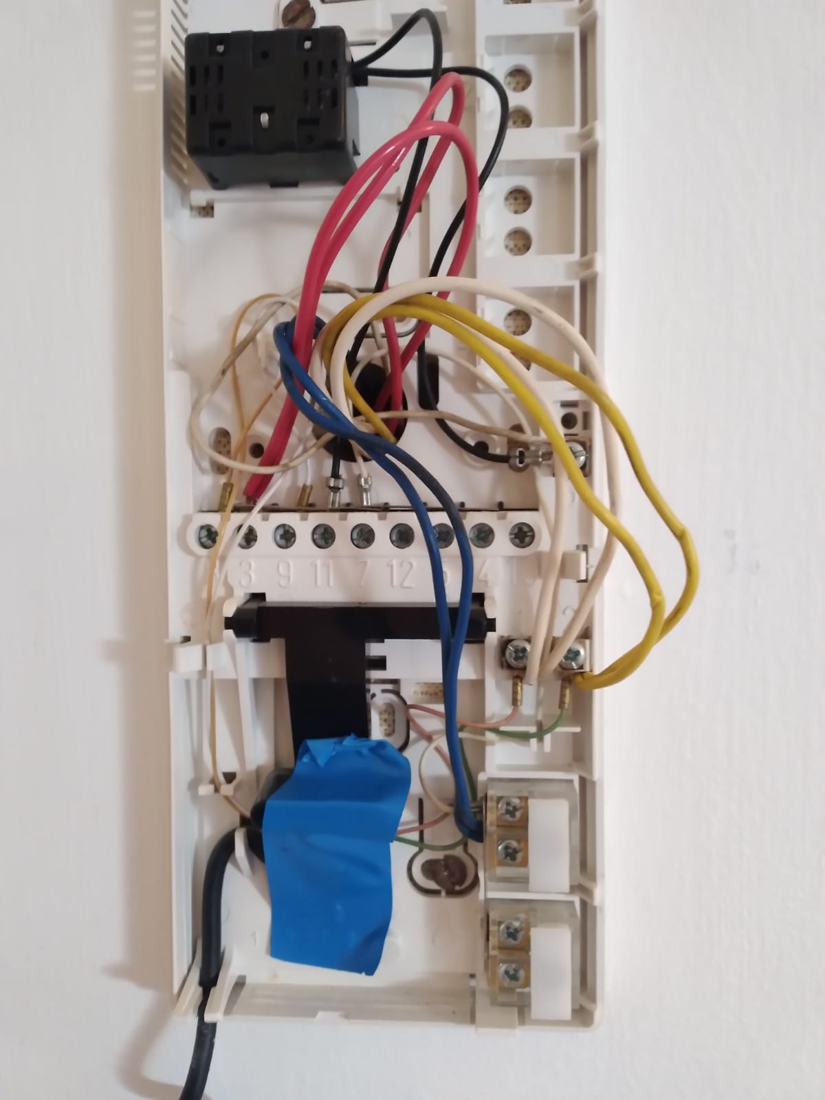

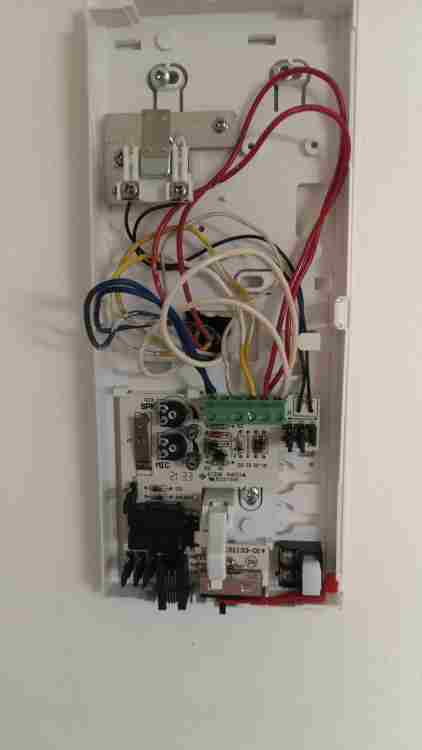

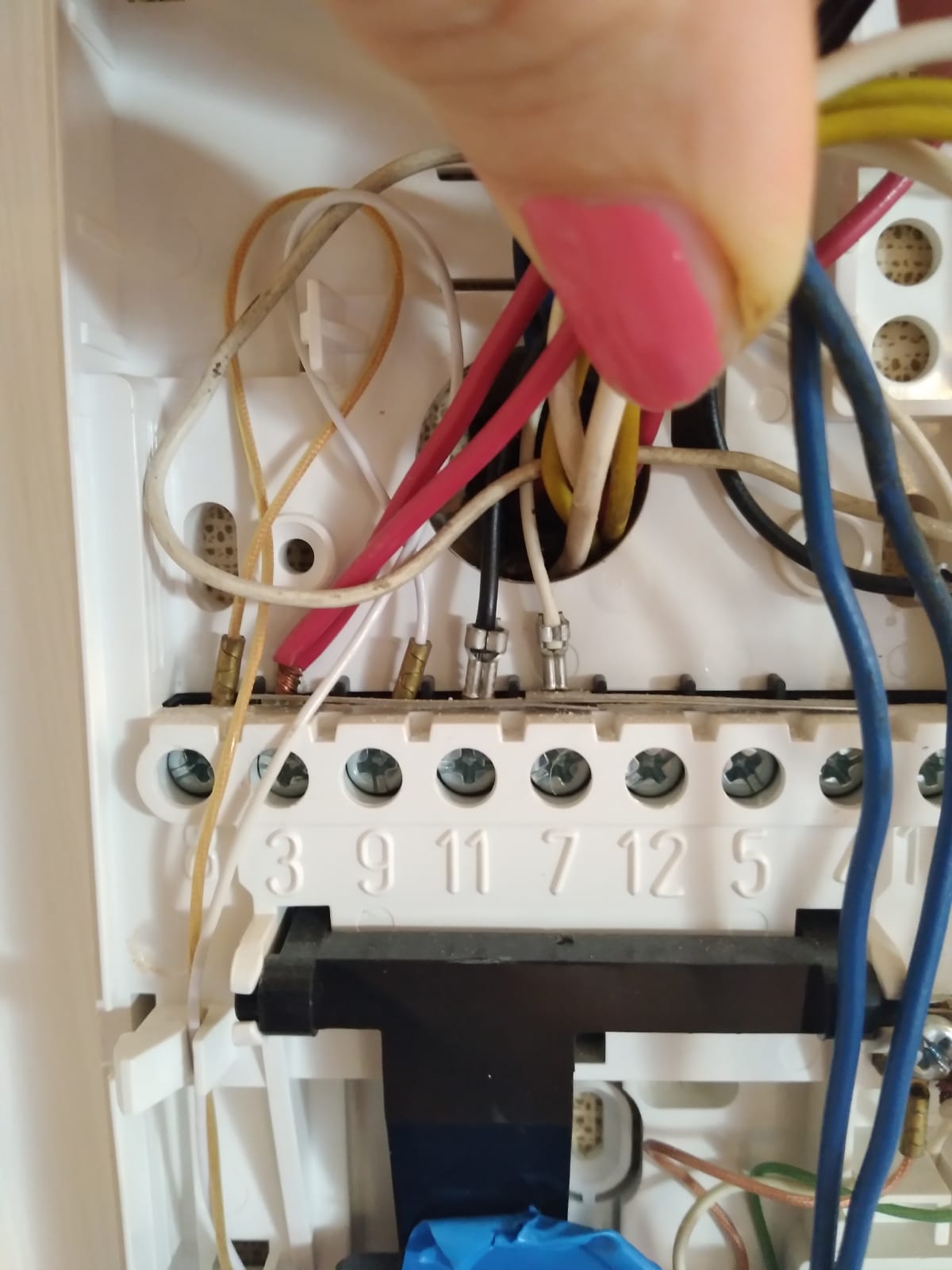

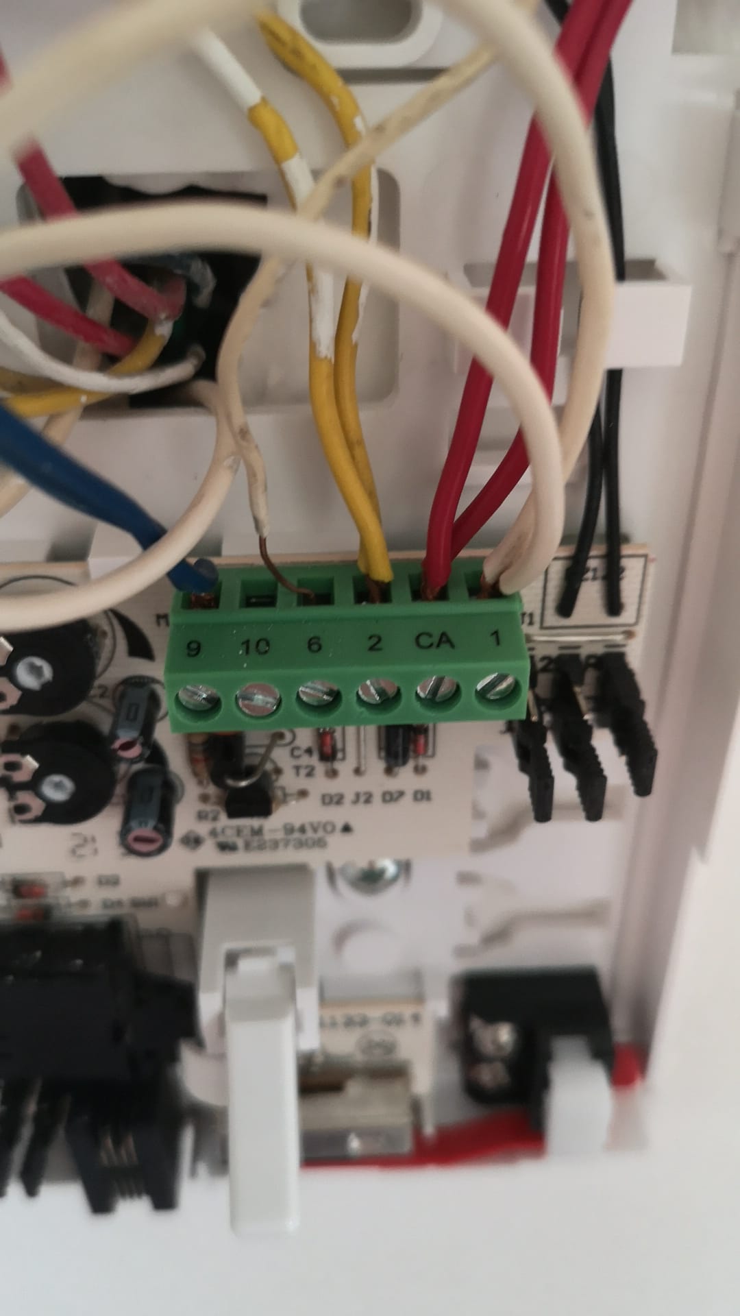

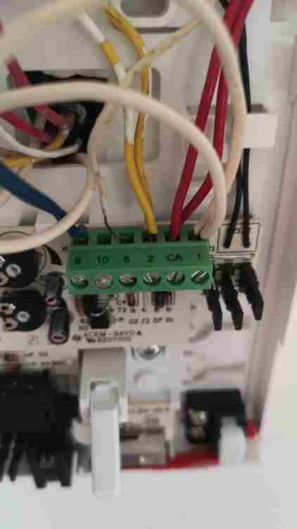

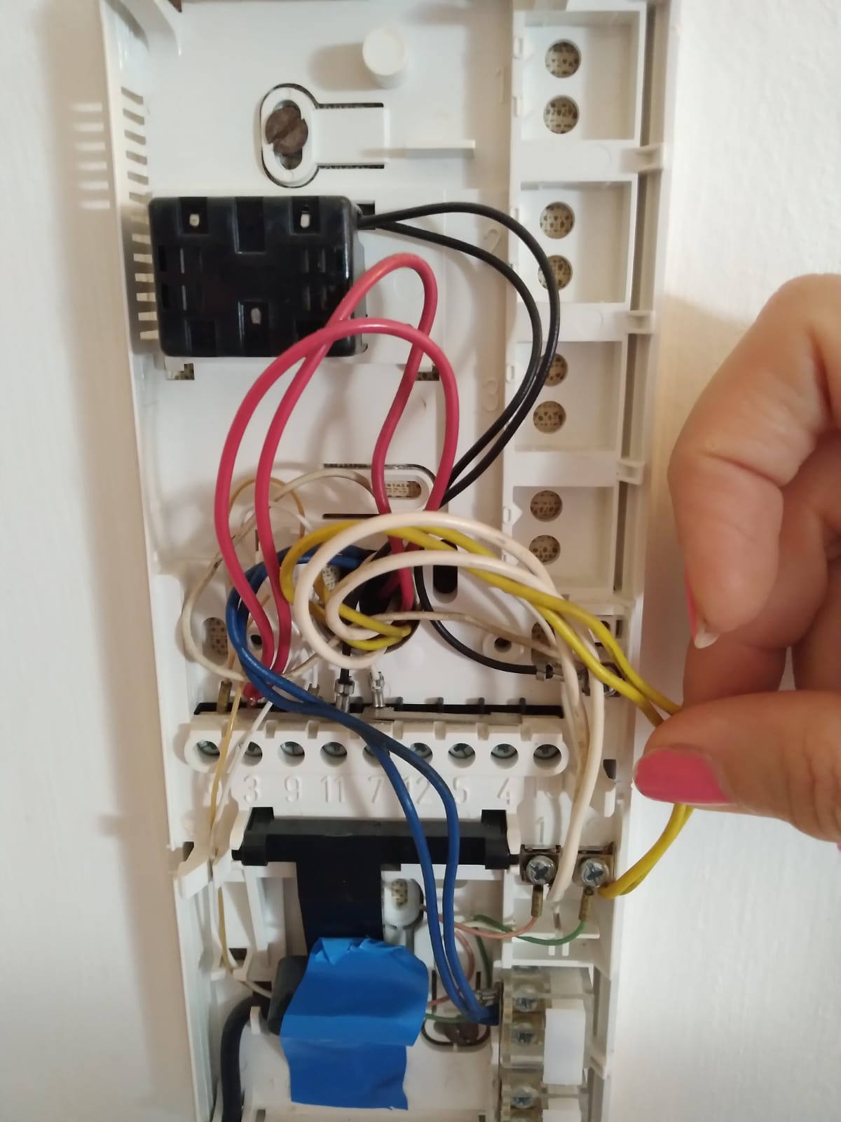

valou Inserito: 24 ottobre 2022 Segnala Inserito: 24 ottobre 2022 Buongiorno, abbiamo sostituito un cevvhio citofono Terraneo con un Urmet 1133/15 ma non ci funziona l'apri porta, il resto tutto OK. Sulla scheda dell'Urmet e' specificato di fare un ponte tra 6 e 10 se non funziona l'apriporta, abbiamo provato ma non funziona cioe' quando premo l'apriporta fa il rumore della suoneria e non apre nulla. Cosi abbiamo tolto il ponte. Allego le foto dei collegamenti del vecchio impianto e quelle che abbiamo fatto con il nuovo. Grazie di darci una mano per farlo funzionare...
Roberto Garoscio Inserita: 24 ottobre 2022 Segnala Inserita: 24 ottobre 2022 Per iniziare i due Rossi vanno sul 6 e il bianco fine su CA. Rimetti il ponte tra 6 e 10 e prova.
valou Inserita: 24 ottobre 2022 Autore Segnala Inserita: 24 ottobre 2022 Intanto grazie per avermi risposto, provero' sabato che torno nell'appartamento dove si trova questo citofono e ti faro' sapere...
ROBY 73 Inserita: 24 ottobre 2022 Segnala Inserita: 24 ottobre 2022 (modificato) Ciao valou, 10 ore fa, valou ha scritto: abbiamo sostituito un cevvhio citofono Terraneo con un Urmet 1133/15 ma non ci funziona l'apri porta, il resto tutto OK Siete sicuri che l'audio sia funzionante per bene? Mi sembra strano perché l'auricolare del BTicino è sul morsetto 2 e nell'Urmet nel morsetto 1, di conseguenza il microfono del BTicino è sul morsetto 1 e nell'Urmet nel morsetto 2, quindi i fili bianchi e gialli dovrebbero essere invertiti anche quelli. Per il resto segui le indicazioni di @Roberto Garoscio. Attenzione, inoltre, che l'impianto dovrebbe essere entra / esci da un appartamento all'altro; quindi, al momento che scolleghi i fili rossi, bianchi, gialli e blu, inibisci il funzionamento dei citofoni che seguono la colonna dopo il vostro, casomai fai il lavoro in un momento che prevedi non ci sia molto "traffico citofonico", poi vedi tu Modificato: 24 ottobre 2022 da ROBY 73
valou Inserita: 25 ottobre 2022 Autore Segnala Inserita: 25 ottobre 2022 Grazie @ROBY 73 per questo ulteriore chiarimento. A dire il vero si sente ma un po lontano, forse come dici tu si sentira' meglio 👍 Vi aggiornero' sabato...
ROBY 73 Inserita: 25 ottobre 2022 Segnala Inserita: 25 ottobre 2022 13 ore fa, valou ha scritto: A dire il vero si sente ma un po lontano,........ Eh, infatti. Attendiamo aggiornamenti allora
valou Inserita: 29 ottobre 2022 Autore Segnala Inserita: 29 ottobre 2022 @ROBY 73@Roberto Garoscio Ottimo con le vostre dritte funziona tutto perfettamente 👍 Grazie mille🙏
ROBY 73 Inserita: 29 ottobre 2022 Segnala Inserita: 29 ottobre 2022 12 ore fa, valou ha scritto: Ottimo con le vostre dritte funziona tutto perfettamente 👍 Ottimo così allora, ciao prego
