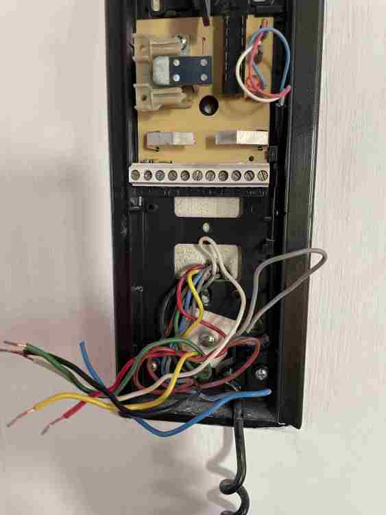

Collegamenti citofono 5 fili
Buongiorno,
avrei bisogno di ricollegare i 5 fili di un vecchio citofono bticino (credo, vedo una b stilizzata sul corpo dell’apparecchio). Potreste gentilmente darmi una mano?
I cavi sono di colore nero, giallo, rosso, verde e bianco. Lascio una foto per spiegare meglio la faccenda. Grazie mille in anticipo…
Per collegare quei fili ci vuole lo schema di tutto il cablaggio  ,  seguendo il colore dei fili  , fin da dove partono.
Quei fili così non dicono proprio niente .
Se ci sono altre cornette  in casa ,o in caso di condominio ,.  Si fa una foto dei collegamenti e si riporta sul tuo.
Hai giĂ  un account? Accedi qui.
