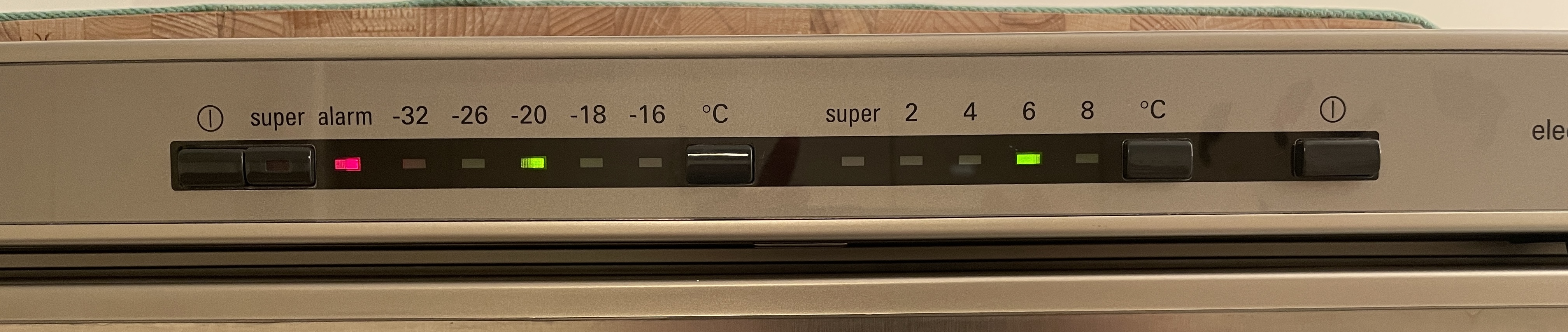

Tommy- Inserito: 27 ottobre 2022 Segnala Inserito: 27 ottobre 2022 (modificato) Buonasera a tutti, ho una problematica strana che descrivo: Frigorifero con congelatore Siemens KG36S190IE/02 che avrà più di 15 anni E' dotato di regolazione separata delle temperature e interruttori accensione separati per frigo e freezer. Se il freezer è acceso, ad un certo punto comincia a staccare e attaccare intermittentemente (intervallo 1 sec circa) tutto il frigo. Se stacco il freezer, il frigo funziona bene. Se vario la temperatura del freezer, durante il problema, tutto si sistema per un po. Poi ricomincia. Ho consultato delle assistenze ma nessuno è sembrato certo della causa. Nella foto il pannello superiore (segna alarm perchè l'ho acceso per fare la foto) Qualcuno ha idea del problema? E' il caso che cambi il frigorifero? Grazie per l'attenzione Modificato: 27 ottobre 2022 da Tommy-
Stefano Dalmo Inserita: 27 ottobre 2022 Segnala Inserita: 27 ottobre 2022 Bisogna estrarre la scheda e sostituire gli elettrolitici e nel caso ci fosse , pure il condensatore in poliestere nella zona di alimentazione.
Tommy- Inserita: 29 ottobre 2022 Autore Segnala Inserita: 29 ottobre 2022 Grazie per la risposta; immagino non valga la pena...
UABC80 Inserita: 30 ottobre 2022 Segnala Inserita: 30 ottobre 2022 5 ore fa, Tommy- ha scritto: Grazie per la risposta; immagino non valga la pena... Se sei in grado di farlo, vale sì la pena! I condensatori costano pochissimo
acc_plcf Inserita: 15 dicembre 2024 Segnala Inserita: 15 dicembre 2024 Riscontro stessa problematica.
