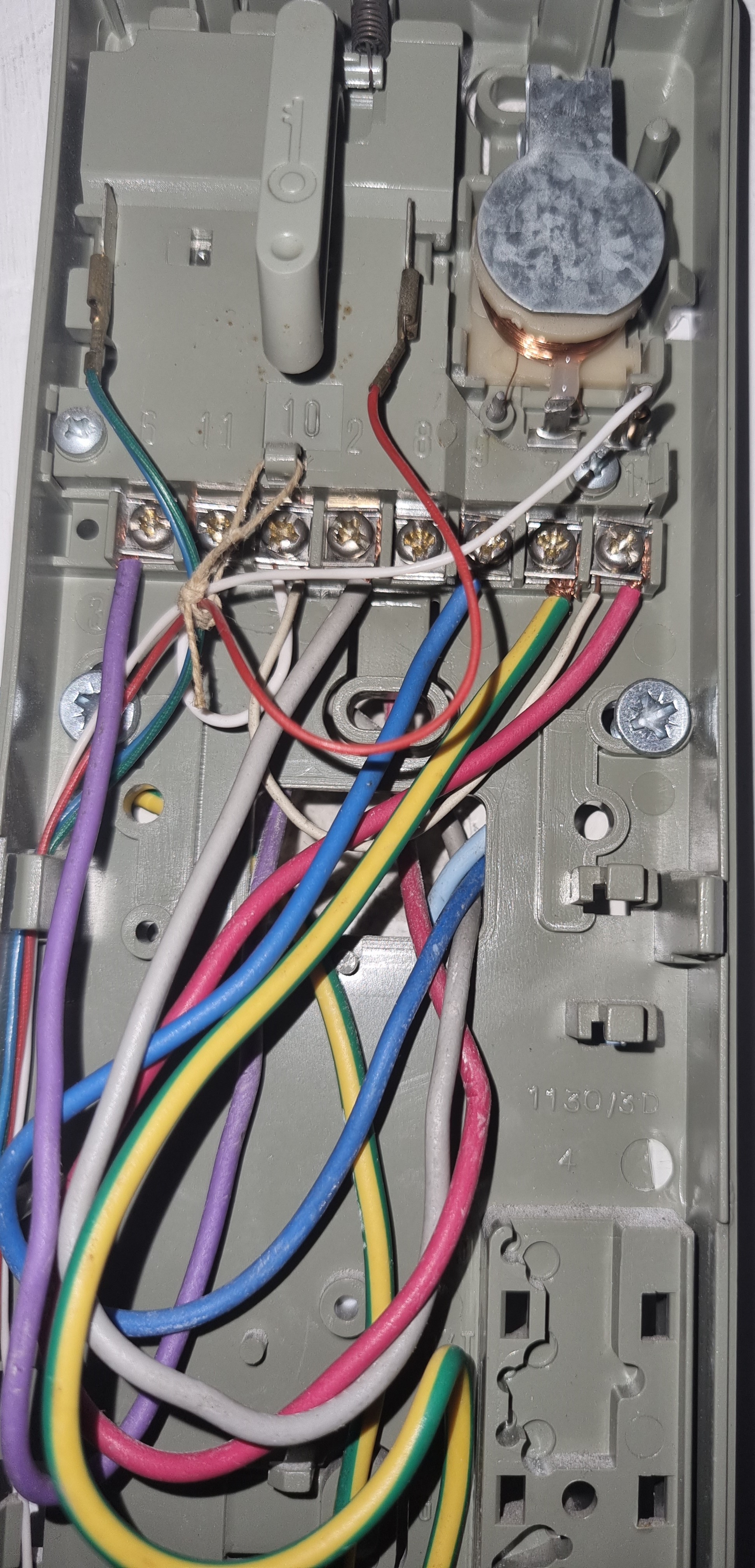

Edgardo Lenza Inserito: 28 ottobre 2022 Segnala Inserito: 28 ottobre 2022 Buongiorno, Ho cercato tra gli attuali post ma non ho trovato una situazione simile alla mia, se sbaglio chiedo scusa. Sono all'interno di un appartamento e volevo cambiare il citofono, quindi non toccare nulla dell'impianto di palazzo. Ho aperto il vecchio citofono Urmet 1130 a 5 fili, così cablato (tra parantesi quanto ho dedotto io cercando su internet): - Morsetto 1: cavo rosso (Microfono) - Morsetto 2: cavo grigio (Cassa) - Morsetto 6: cavo viola (Comune negativo) - Morsetto 7: cavo gialloverde (Chiamata) - Morsetto 9: cavo blu (Apriporta) Quindi ho collegato il nuovo Urmet 887U in questo modo: - Morsetto 1: cavo rosso - Morsetto 2: cavo grigio - Morsetto 3: cavo viola - Morsetto 6: cavo gialloverde - Morsetto 7: cavo blu Ho lasciato i ponticelli CN5 e CN6 invariati in quanto deduco che sia al caso mio: CN5: Chiamata in C.A.: quindi ponticello posizionato su C.A. CN6: Comune negativo: quindi ponticello posizionato su - Il problema che riscontro è il seguente: Citofono: intendo quello posizionato nel mio appartamento Pulsantiera: intendo tutta la parte installa a muro nel portone Sulla pulsantiera premo per suonare al mio appartamento sento come "una chiamata di ritorno sull'altoparlante della pulsantiera": il citofono in casa non suona se è "chiuso", ovvero se la cornetta è appoggiata, se la cornetta è sollevata allora sento suonare il citofono in casa (anche se non sembra una "chiamata" pulita). Se tiro su la cornetta e parlo, alla pulsantiera non si sente la mia voce. Mentre dal citofono sento chi parla alla pulsantiera. Quando premo il tasto apriporta dal citofono, sento come se il citofono suonasse ma solo in cornetta, ma di fatto al portone non arriva la corrente di apertura. Al momento ho rimesso il vecchio Urmet e tutto funziona. Qualcuno mi sa dire dove sbaglio? Ringrazio anticipatamente, Eddy
ROBY 73 Inserita: 28 ottobre 2022 Segnala Inserita: 28 ottobre 2022 Ciao Edgardo Lenza, 10 ore fa, Edgardo Lenza ha scritto: Ho aperto il vecchio citofono Urmet 1130 a 5 fili, così cablato (tra parantesi quanto ho dedotto io cercando su internet): - Morsetto 1: cavo rosso (Microfono) - Morsetto 2: cavo grigio (Cassa) In realtà il morsetto 1 è l'altoparlante ed il morsetto 2 il microfono, comunque ai fini del funzionamento non importa perché Il Vimar 887U ha lo stesso ordine. Per il resto è giusto, però devi dirci (o meglio ancora farci vedere tramite foto), sui morsetti 10 e 11 dell'Urmet cosa c'era, poi ne riparliamo
Edgardo Lenza Inserita: 11 novembre 2022 Autore Segnala Inserita: 11 novembre 2022 Buongiorno, grazie per la risposta. I morsetti 10 e 11 sono ponticellati, mentre il morsetto 10 è collegato al morsetto 1 tramite un cavetto bianco. Scusate, mi ero scordato di allegare la foto, ora la trovate in allegato. Rimango a disposizione se servisse altro. Grazie ancora! Eddy
ROBY 73 Inserita: 11 novembre 2022 Segnala Inserita: 11 novembre 2022 10 ore fa, Edgardo Lenza ha scritto: I morsetti 10 e 11 sono ponticellati, mentre il morsetto 10 è collegato al morsetto 1 tramite un cavetto bianco. Ecco appunto, è proprio quel ponte sul morsetto 10 con il n° 1 "il guaio", nel senso che nel vecchio Urmet ti impediva di aprire la porta e la chiamata se la cornetta non era agganciata. Di preciso non so come prosegua poi l'impianto, ma il Vimar 887U non è compatibile perché non puoi separare le tre funzioni; infatti, come vedi sul morsetto 6 che è il comune della fonia c'è il filo viola e sui morsetti 10-11 che sono i comuni per l'apriporta ed il ronzatore derivano appunto dal morsetto 1 che è l'altoparlante. A questo punto a te potrebbe andare meglio un Urmet 1130/16, oppure un 1133/15.
Edgardo Lenza Inserita: 16 novembre 2022 Autore Segnala Inserita: 16 novembre 2022 Buonasera Roby73, Ti ringrazio per la spiegazione. Farò notare a chi mi ha venduto il citofono la questione. Ringrazio tantissimo. Eddy.
ROBY 73 Inserita: 16 novembre 2022 Segnala Inserita: 16 novembre 2022 3 ore fa, Edgardo Lenza ha scritto: Farò notare a chi mi ha venduto il citofono la questione. Facci sapere gli sviluppi, ciao prego
