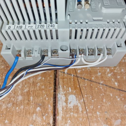

frizzo22 Inserito: 31 ottobre 2022 Segnala Inserito: 31 ottobre 2022 Buongiorno, ho montato un kit Urmet 1150/1 su un vecchio impianto Urmet. Ho lasciato il vecchio alimentatore che va bene. Funziona tutto eccetto che il suono della cornetta è un brutto ronzio. Mi chiedo se per caso non è sbagliato il collegamento del cavo blu tra l'alimentatore e la posizione CA della cornetta. Allego la foto dell'alimentatore. Grazie per chi riesce a darmi una mano.
luigi69 Inserita: 31 ottobre 2022 Segnala Inserita: 31 ottobre 2022 (modificato) solo un attimo : il 1150 è un mirò , con chiamata elettronica , è un kit tipo negozio fia da te ? il tuo vecchio alimentatore è invece predisposto solo per la chiamata tradizionale, fornendo il 12 in alternata Puoi pubblicare la foto delle istruzioni del tuo kit , dove compare il collegamento elettrico ? Modificato: 31 ottobre 2022 da luigi69 errori ortografia
