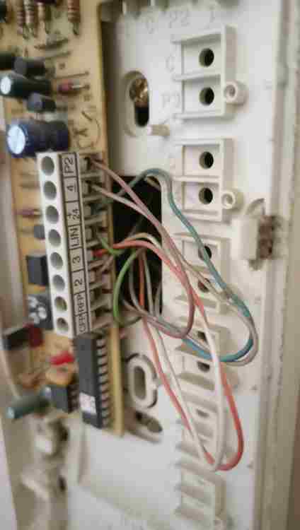

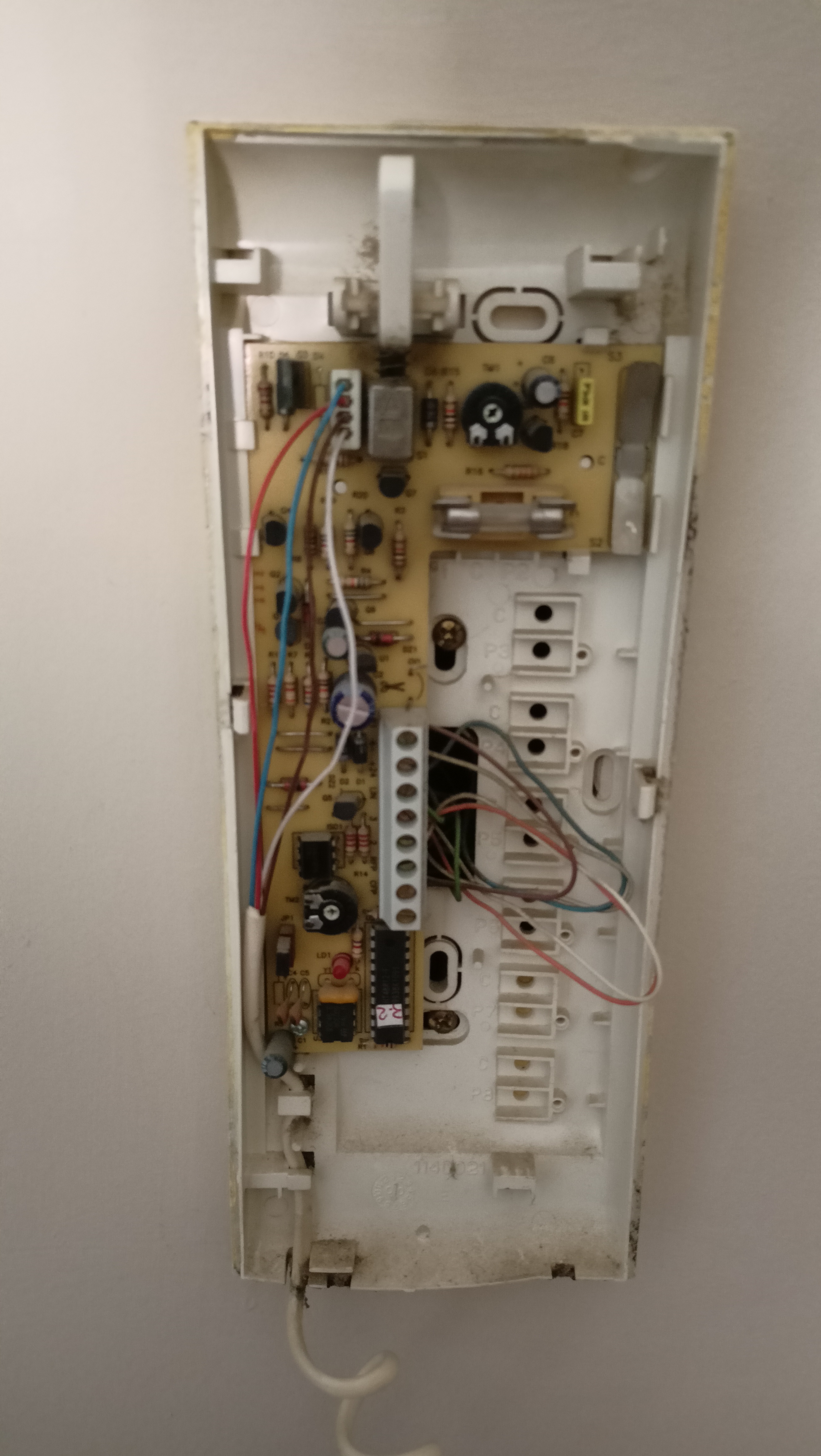

Citofono Comelit
Ciao a tutti!
Di recente ho acquistato un citofono universale (COMELIT 2703u) da sostituire con un Comelit non meglio specificato (non sono riuscito a identificarlo)
Tuttavia allego una foto della morsettiera con i "nomi" di ciascun morsetto.
Mi sapreste indicare che modello è?
Inoltre, vorrei sapere se è compatibile con il citofono che ho acquistato e il relativo schema di conversione...in quanto i morsetti indicati nello schema in dotazione non sono quelli rilevati sulla morsettiera del comelit da sostituire.
Grazie mille in anticipo!!
