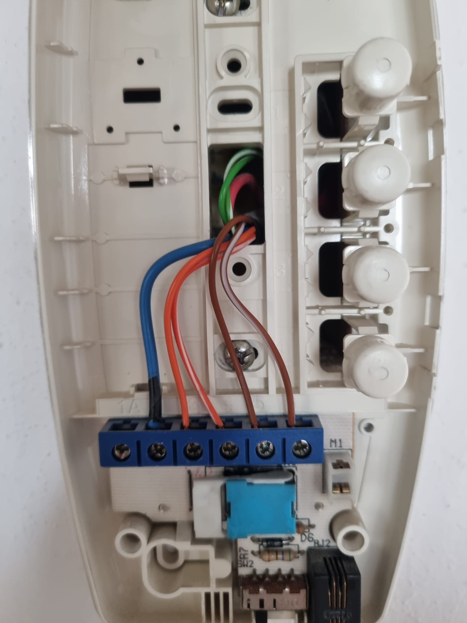

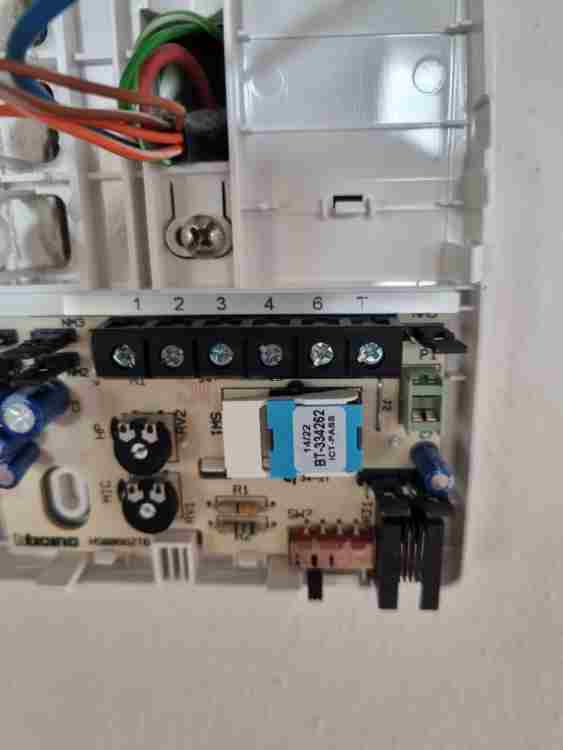

Buongiorno ho la necessità di sostituire il citofono di cui allego foto (collegato) con sistema universale sprint Bticino 334262.
Non riesco a capire se i due citofoni sono Bticino tutti e due, ma vedo che in uno c'è il morsetto n.2 e 1A, mentre nel nuovo no, e dalla scheda di istruzioni di Bticino non capisco i collegamneti.
Qualcuno ha già avuto questi problemi?
WhatsApp Image 2022-10-28 at 10.28.05.jpeg
WhatsApp Image 2022-10-28 at 10.28.05 (1).jpeg
Ciao, Sono tutti e due bticino.
Non trovi la corrispondenza perchè non sono intercambiabili.
Nel tuo caso devi usare il 334202.
Modificato: da Ghost68
