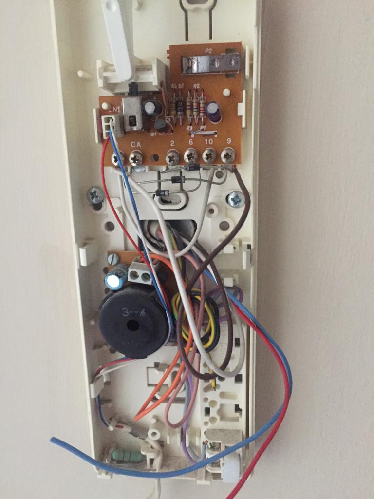

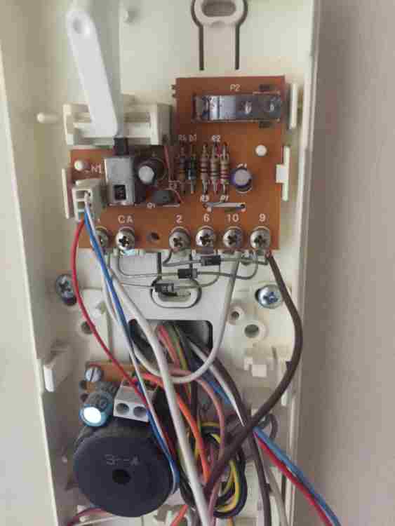

galone Inserito: 2 novembre 2022 Segnala Inserito: 2 novembre 2022 Ciao a tutti, avrei bisogno di un vostro aiuto per la sostituzione di 3 citofoni urmet 1130 anni 1994 vi allego foto con i collegamenti. Premetto che questi citofoni sono collegati in un impianto Videocitofono Urmet. Grazie
galone Inserita: 12 novembre 2022 Autore Segnala Inserita: 12 novembre 2022 Ciao sto cercando di ricostruire tutti i collegamenti. Dovrebbe essere un' impianto 2 fili dagli schemi sembra che la morsettiere del citofono 1130/16 sia speculare a quella 1130/11. Dato che è stato modificato tramite i diodi ho collegato i diodi nello stesso modo ed ho visto che non utilizza ne il ronzatore del citofono 1130/16 ma ne utilizza uno esterno come si vede. i dubbi che mi sono sorti sono i seguenti: il jumper JPA dove deve stare su R o su E nel nuovo citofono? Nel vecchio citofono c'è un ponticello tagliato, sapete dirmi cosa implica sul nuovo citofono.? Grazie Giuseppe
Roberto Garoscio Inserita: 12 novembre 2022 Segnala Inserita: 12 novembre 2022 Se tu hai preso come sostituto il 1130/16 puoi collegarlo in configurazione 1+n senza i diodi aggiunti
galone Inserita: 12 novembre 2022 Autore Segnala Inserita: 12 novembre 2022 scusami ma perchè sono stati inseriti i diodi? i diodi simulano il 4+n? Il ronzatore sul citofono 1030/16 lo stacco dato che il vecchio ha una suoneria elettronica? Giusto Grazie Roberto
Roberto Garoscio Inserita: 12 novembre 2022 Segnala Inserita: 12 novembre 2022 (modificato) Non ho mai approfondito il fatto di mettere i diodi quando più comodamente posso utilizzare la cornetta idonea all’impianto. Detto questo non vedo perché devi togliere il ronzatore quando con il jumper dedicato lo puoi escludere. Guardando le foto che hai messo noto che c’è un buzzer, quindi significa che la chiamata è elettrica e non elettronica, non conoscendo che tipo di posto esterno hai non so darti molti consigli, forse la chiamata è stata separata dalla gestione del 1+n. Modificato: 12 novembre 2022 da Roberto Garoscio
galone Inserita: 13 novembre 2022 Autore Segnala Inserita: 13 novembre 2022 Ciao Roberto questo citofono io l'ho trovato così e non so dirti che cornetta andrebbe messa, e perchè è stato modificato così. Cerco di sostituirla con una nuova perchè la sua ha le plastiche rotte. Anch' io penso sia un 1+n però allora mi chiedo perchè ha fatto tutte quelle modifiche simulando, penso , un 4+n. Ecco perchè vi chiedo delle info sul tipo di cornetta 1130/11 e se è in grado di gestire il collegamento 1+n. Grazie Roberto per l'aiuto e ti chiedo se fossi tu configureresti 1130/16 in un impianto 4+n con diodi o toglieresti tutto e faresti la configurazione 1+n? Saluti Giuseppe
Roberto Garoscio Inserita: 13 novembre 2022 Segnala Inserita: 13 novembre 2022 3 ore fa, galone ha scritto: se fossi tu configureresti 1130/16 in un impianto 4+n con diodi o toglieresti tutto e faresti la configurazione 1+n? Prima dovrei accertarmi sul tipo di impianto, poi agirei secondo esigenza. Certo non userei una configurazione 4+n modificata su un impianto 1+n puro, che senso avrebbe? Lo devo fare se non ho la cornetta 1+n disponibile o voglio utilizzare quella che ho per il 4+n. Verifica gli altri che tipo di cornetta hanno e poi trai le conclusioni del caso.
galone Inserita: 13 novembre 2022 Autore Segnala Inserita: 13 novembre 2022 Proverò ad effettuare dei controlli sulle due cornette uguali che si trovano in altri locali. Dopo questa verifica se la situazione è identica, quale configurazione mi consiglieresti tendo i diodi la 1+n o la 4+n ci potrebbero essere dei problemi? Grazie Roberto
soltec Inserita: 13 novembre 2022 Segnala Inserita: 13 novembre 2022 Il 12/11/2022 alle 08:43 , galone ha scritto: Nel vecchio citofono c'è un ponticello tagliato, sapete Quel ponticello unisce il 6 con il morsetto 10. 1130/16 non so se potrebbe che andare ma esiste 1130/11 che è uguale perché non prendi quello? Certo costano di più.
galone Inserita: 13 novembre 2022 Autore Segnala Inserita: 13 novembre 2022 Pensavo che non venissero più prodotti ed ho acquistato urmet 1130/16. Riesci ad allegarmi il link Grazie
galone Inserita: 13 novembre 2022 Autore Segnala Inserita: 13 novembre 2022 Mi scuso ma guardando in rete sembrerebbe un citofono 1131/1 e non un 1130/11? Giuseppe
soltec Inserita: 15 novembre 2022 Segnala Inserita: 15 novembre 2022 https://www.rfelettrica.com/prezzo/IT02435300591/2378818/urmet_citofono_1130_4n_tradizionale_113011.html
galone Inserita: 21 novembre 2022 Autore Segnala Inserita: 21 novembre 2022 Ciao a tutti, ho montato il citofono 1130/16 tutto ok l'unico problema è che si sente un pò basso pur regolando il trimmer dello SPK. Sapete consigliarmi come posso migliorare la situazione. Oppure potrebbe essere il parla ascolta. Grazie Giuseppe
