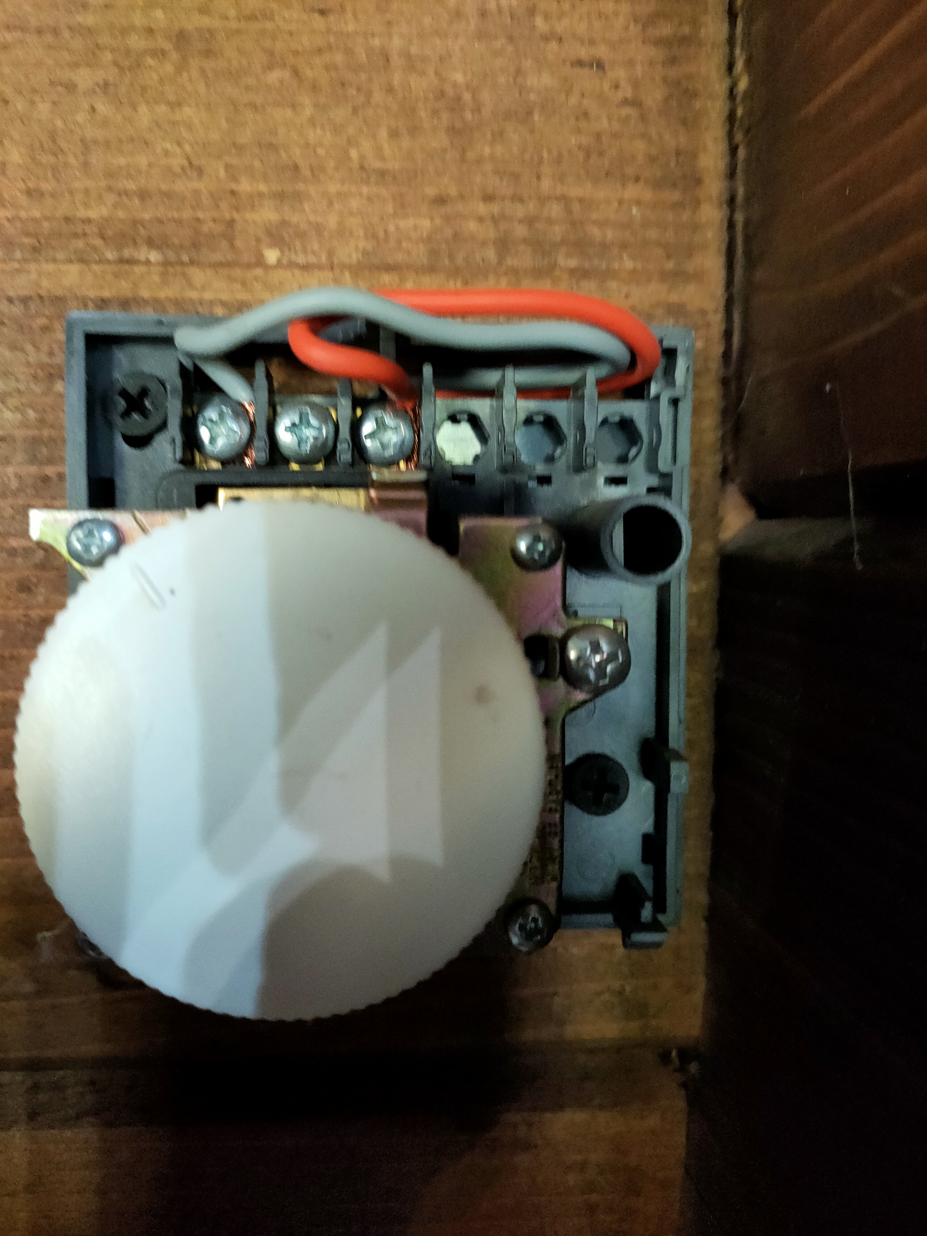

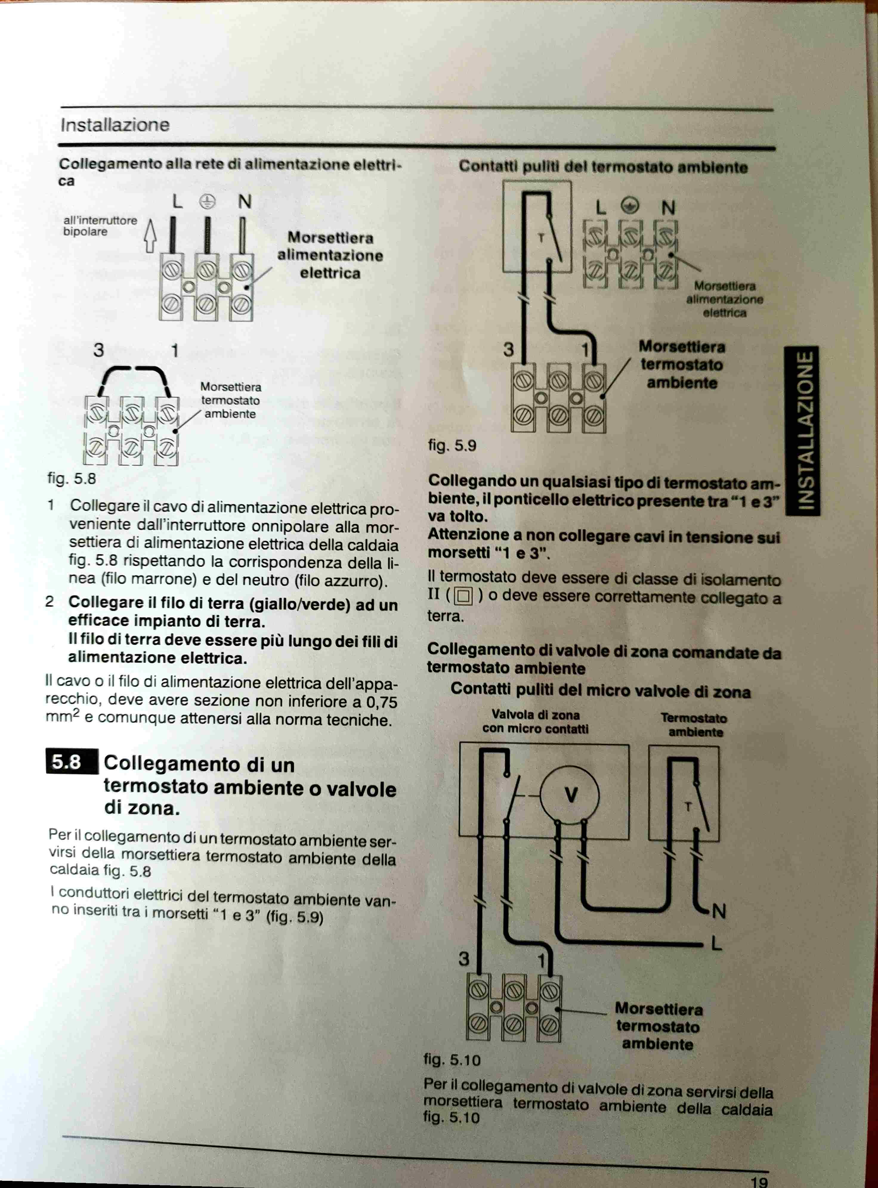

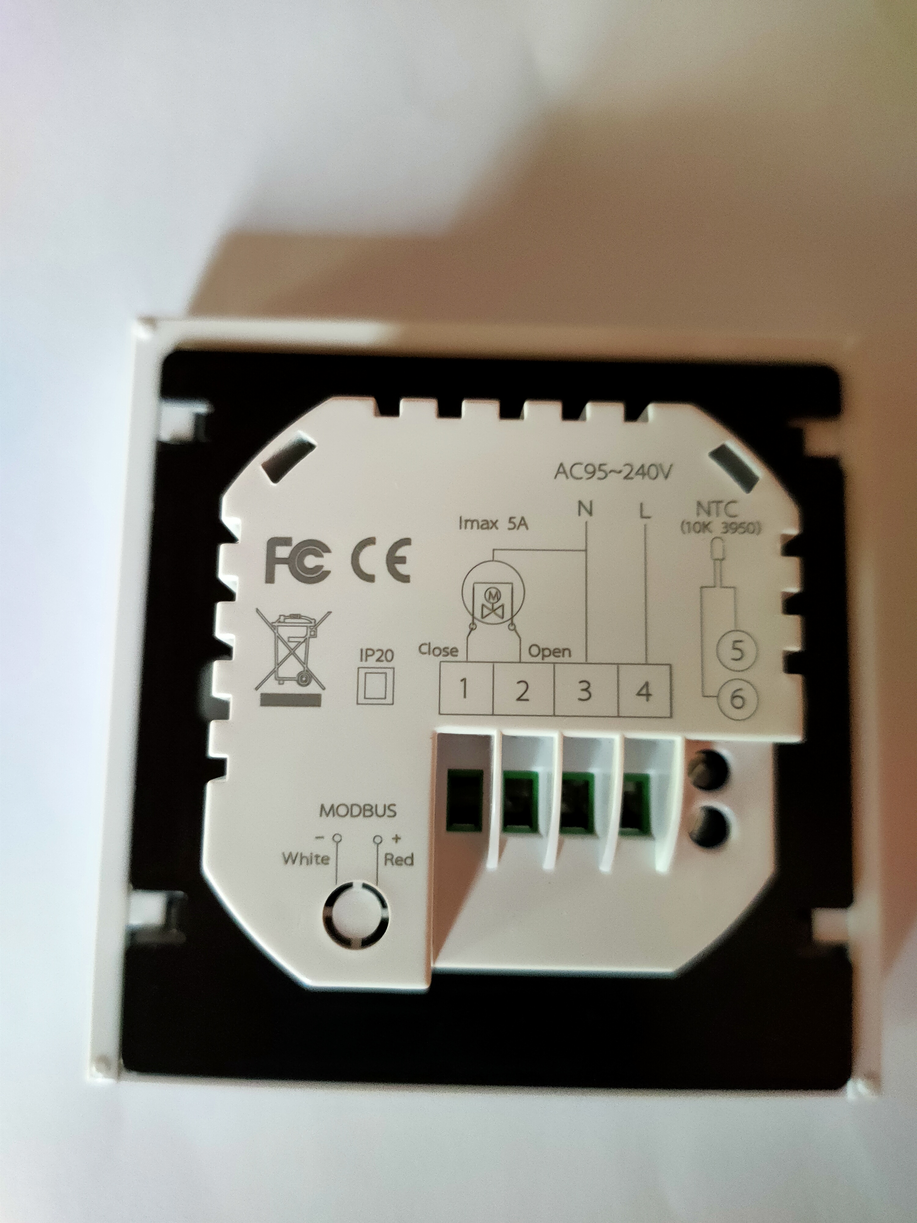

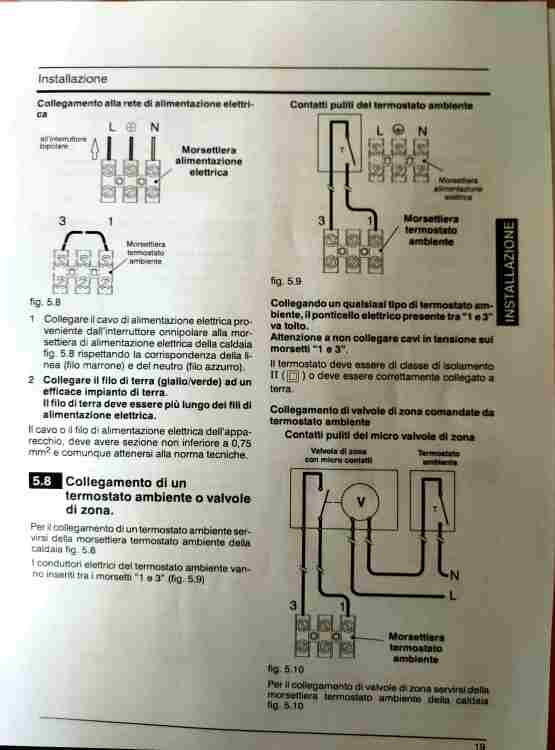

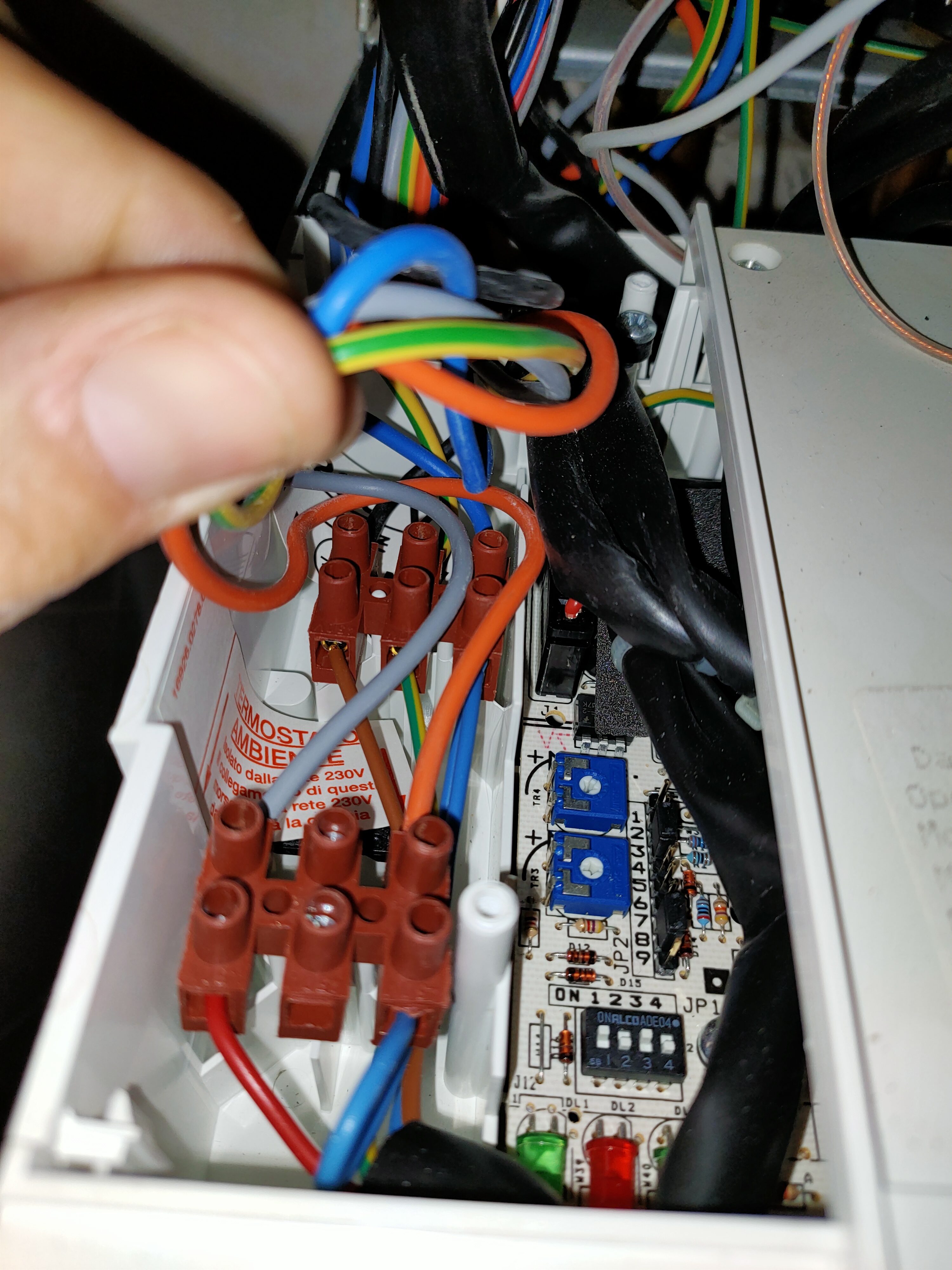

Sostituzione termostato analogico 2 fili
Ciao a tutti, ho il seguente problema:
Mi ritrovo con una caldaia Savio controllata da un vecchio termostato a rotella collegato con 2 fili alla caldaia.
Vorrei sostituirlo con un termostato "cinese" digitale Wi-fi.
Ho verificato che i fili (arancio e grigio) fossero collegati alla caldaia come da istruzioni e quindi, avendo stabilito che si tratta di un contatto pulito, ho sostituito il vecchio termostato colegando i 2 fili ai morsetti 1 e 2 del nuovo e provvedendo ad alimentare lo stesso con un fase ed un neutro presi dalla stessa alimentazione della caldaia.
Quando ho riattivato il magnetotermico è saltato tutto.
Dove ho sbagliato?
Se non sbaglio il tuo termostato non è a contatto pulito  , ha il collegamento con il neutro comune  e poi apre su un lato e chiude sull’altro .
secondo me hai inviato tensione 220 sul lato a bassa tensione della caldaia.
guarda bene le indicazioni o con tester
Hai ragione! é sicuramente così. Ero convinto di aver acquistato il modello corretto con "dry contatct", non avevo nemmeno notato lo schema ....
Speriamo che tu non abbia bruciato la scheda della caldaia..  Spesso succede pure a colleghi che non vogliono perdere tempo nel leggere un manuale.
