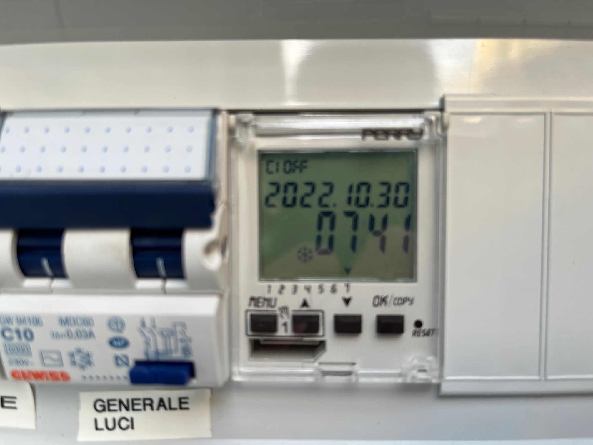

6ALE9 Inserito: 4 novembre 2022 Segnala Inserito: 4 novembre 2022 Ciao a tutti, chiedo aiuto per configurare il sensore di luminosità che accende e spegne automaticamente le luci della rampa garage del condominio dove abito. Non abbiamo il manuale di configurazione e attualmente le luci si accendono troppo presto e si spengono troppo tardi (rispetto alla quantità di luce solare). Allego un'immagine del dispositivo di controllo, sperando possa essere di aiuto. Grazie mille a tutti
ilsolitario Inserita: 4 novembre 2022 Segnala Inserita: 4 novembre 2022 (modificato) È un orologio astronomico crepuscolare Marca perry. Ti metto il link del produttore per scaricare i manuali, sperando che non ci siano troppe differenze di programmazione tra modelli https://perry.it/it/prodotti/interruttori-orari.aspx Modificato: 4 novembre 2022 da ilsolitario
6ALE9 Inserita: 4 novembre 2022 Autore Segnala Inserita: 4 novembre 2022 grazie mille per l'aiuto. Credo di aver risolto.
Maurizio Colombi Inserita: 4 novembre 2022 Segnala Inserita: 4 novembre 2022 Quello è un programmatore "astronomico", non ha regolazione della luminosità.
