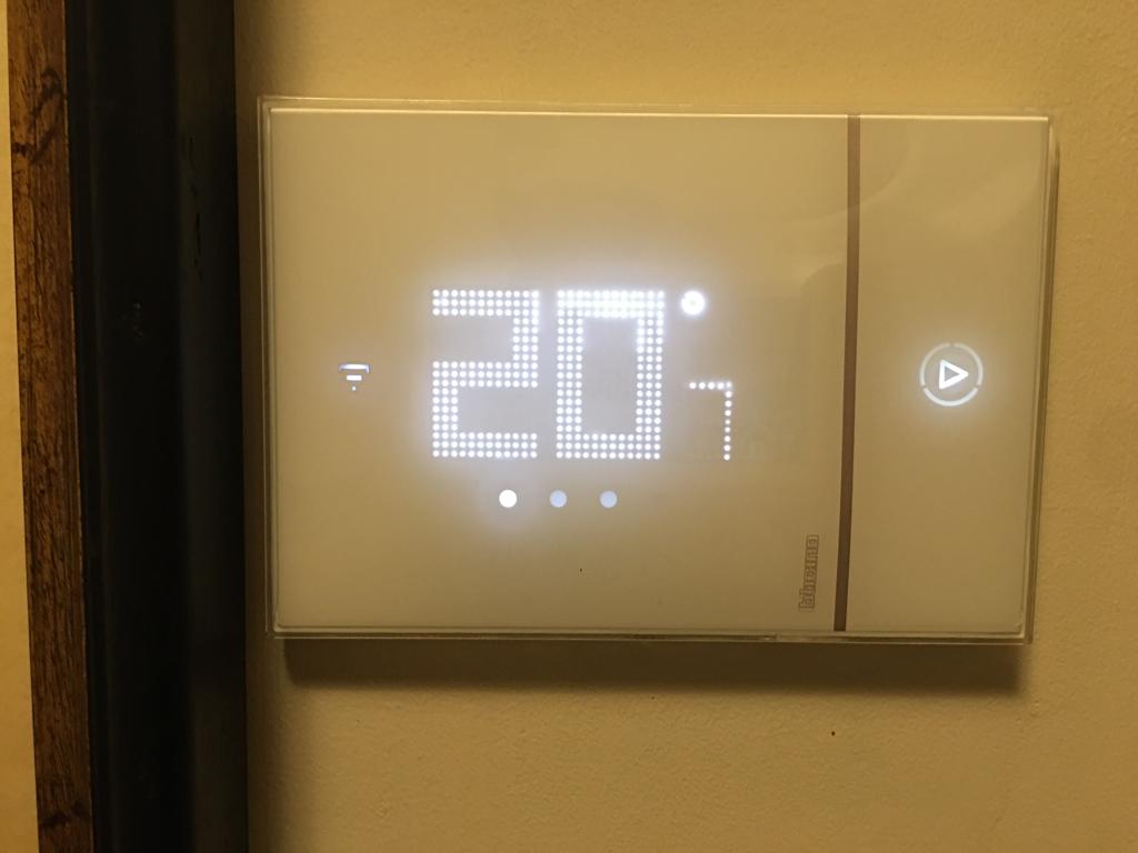

Termostato BTicino Smarther SX8000 si riavvia ed accende la caldaia da solo
Il termostato, in maniera apparentemente random, sembra riavviarsi da solo, accende la caldaia (Ariston Easy) solo per diversi minuti (senza illuminare la relativa spia della fiamma) per poi riprendere il corretto funzionamento. Staccando i cavi del contatto di attivazione, il problema sembra sparire. E' possibile che dal contatto del relè ritorni qualche disturbo (dalla caldaia)? Come è possibile intervenire per evitare questi disturbi? Grazie.
1 ora fa, Brando971 ha scritto:
E' possibile che dal contatto del relè ritorni qualche disturbo (dalla caldaia)?
E' un contatto pulito, non dovrebbe essere passibile di disturbi.
Prova a resettarlo e rifare la configurazione.
P.S. Ho spostato la discussione nel forum corretto.😉
Modificato: da Ivan Botta
