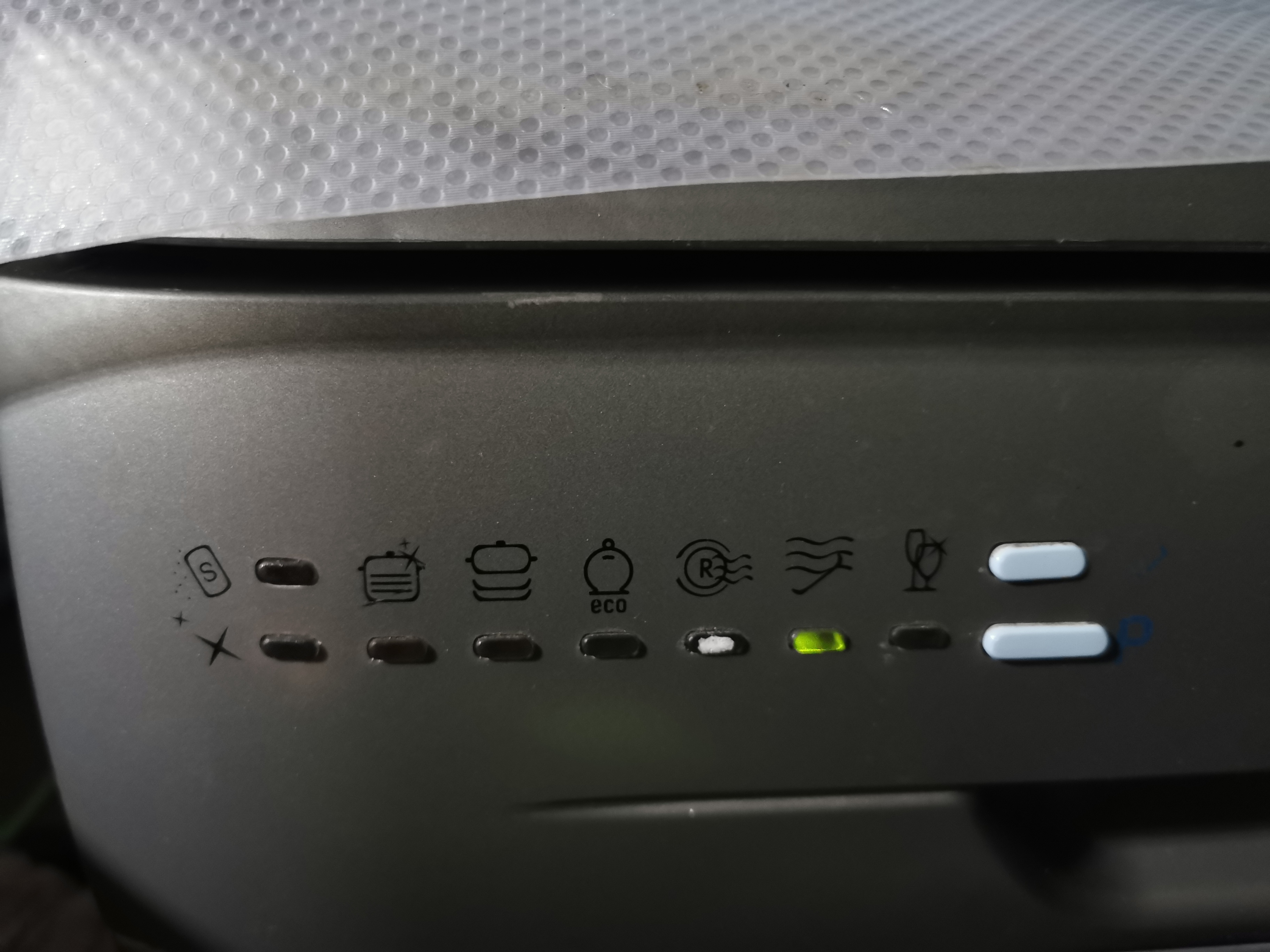

SuperSic58 Inserito: 7 novembre 2022 Segnala Inserito: 7 novembre 2022 Buonasera, da oggi la mia lavastoviglie sembra partire regolarmente dopo aver selezionato il programma, ma dopo qualche minuto inizia a lampeggiare la spia del programma "ammollo" ed entra in funzione la pompa di scarico. A qualcuno è già capitato? Grazie mille.
UABC80 Inserita: 8 novembre 2022 Segnala Inserita: 8 novembre 2022 Potrebbe essere intervenuta la protezione antiallagamento e quindi dovresti controllare se c'è presenza d'acqua nel vano sotto la vasca, dove è presente il galleggiante. Comunque posta una foto dei comandi della macchina che da lì si può capire meglio se è un codice d'errore e quale
Stefano Dalmo Inserita: 8 novembre 2022 Segnala Inserita: 8 novembre 2022 In questo frattempo che tu dici funzionare , entra in moto il motore di lavaggio o mentre sta ancora caricando va in blocco e scarica ?
SuperSic58 Inserita: 10 novembre 2022 Autore Segnala Inserita: 10 novembre 2022 Il pannello che mi avete richiesto. Dal rumore sembra che vada in moto il motore ma dopo qualche minuto si blocca ed inizia a lampeggiare la spia accesa in foto
SuperSic58 Inserita: 11 novembre 2022 Autore Segnala Inserita: 11 novembre 2022 8 ore fa, SuperSic58 ha scritto: Il pannello che mi avete richiesto. Dal rumore sembra che vada in moto il motore ma dopo qualche minuto si blocca ed inizia a lampeggiare la spia accesa in foto P. S. Ho notato che non si apre nemmeno la vaschetta del detergente
Ciccio 27 Inserita: 11 novembre 2022 Segnala Inserita: 11 novembre 2022 (modificato) Guarda in cima all'elenco delle discussioni. Modificato: 11 novembre 2022 da Ciccio 27
Stefano Dalmo Inserita: 11 novembre 2022 Segnala Inserita: 11 novembre 2022 Dovresti aprire la pannellatura di sinistra , guardare se quando inizia a girare il motore di lavaggio ,sta continuando il carico , attraverso la tasca laterale e renderti conto se il blocco con conseguente scarico è immediato ,oppure si ferma un po' prima il carico e a distanza di poco inizia lo scarico?
