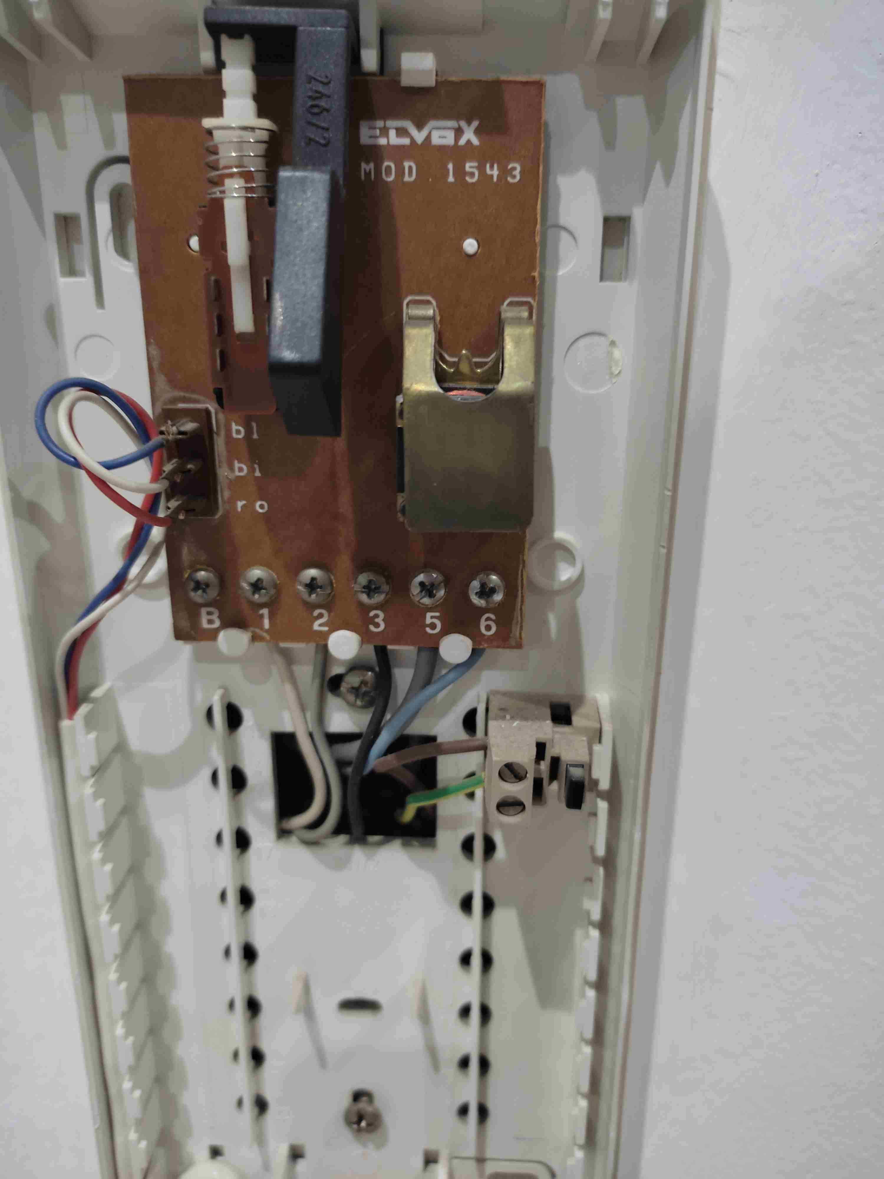

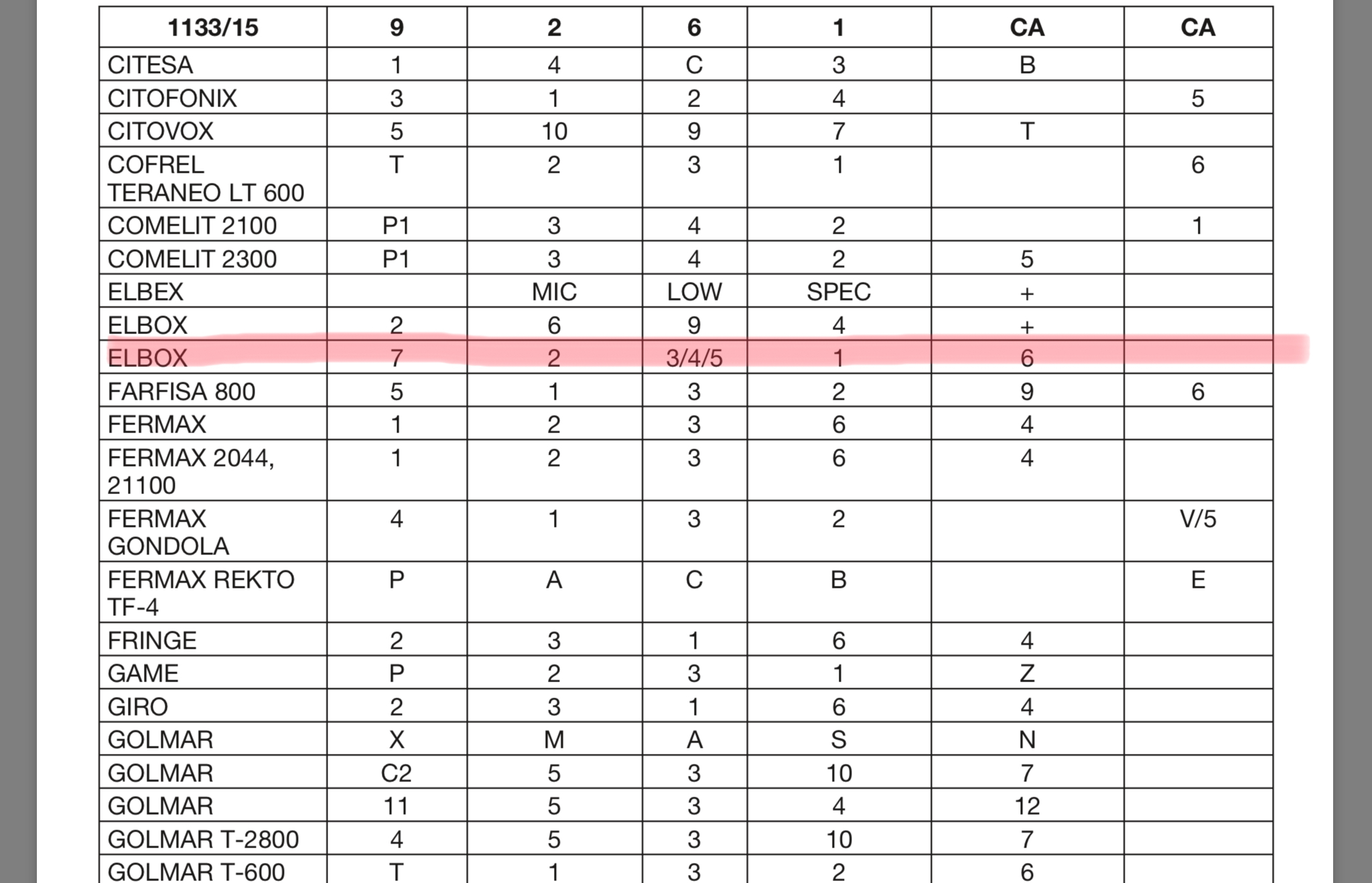

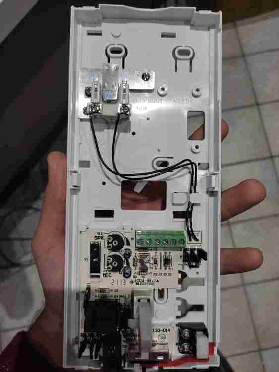

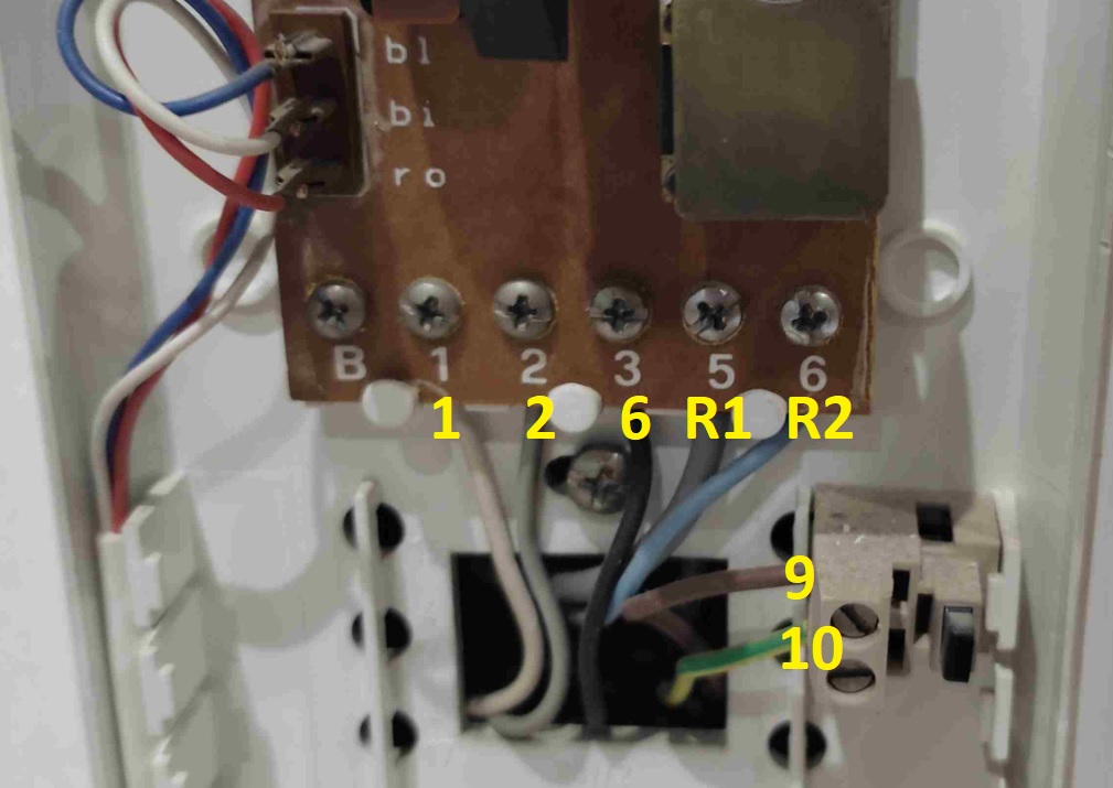

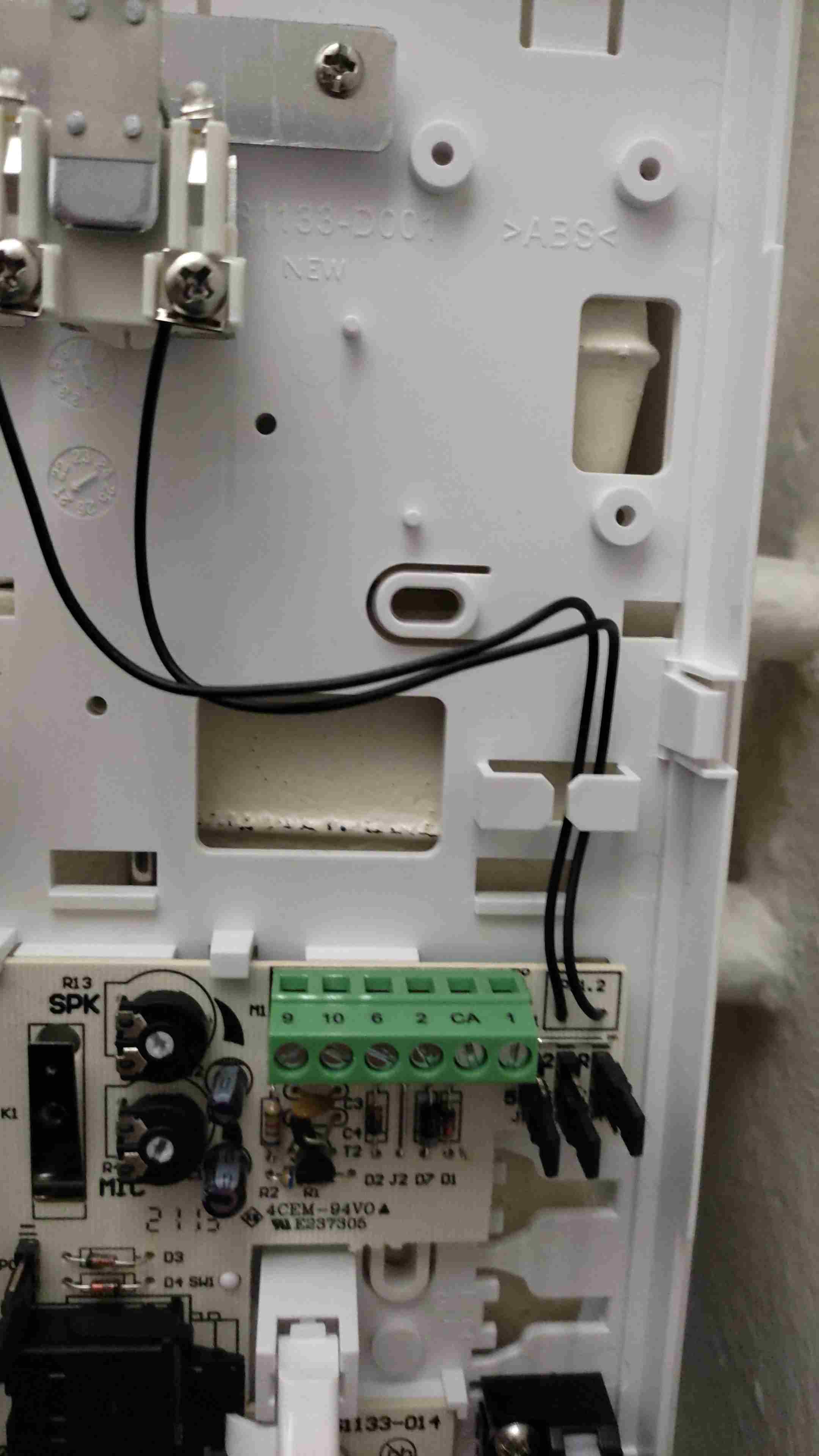

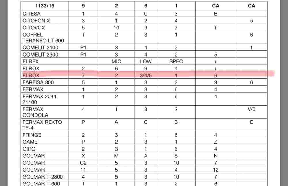

Buonasera, dovrei sostituire il vecchio citofono elvex 1543 con Urmet 1133/15.
Mi potete spiegare come collegare i cavi?
Allego le foto.
Grazie IMG_20221106_202934.thumb.jpg.f300bf32461b42d0632d343e796269af.jpgIMG-20221106-WA0035.thumb.jpeg.bde6b634f731a958db0a04b824268cde.jpeg
Roberto Garoscio
A corredo del nuovo citofono non ci sono le istruzioni con le corrispondenze dei vari morsetti?
Ciao Roberto, ho la scheda del citofono nuovo, ma non del vecchio. Quindi non saprei come passare i cavi da uno all'altro, considerato che i numeri dei morsetti sono diversi
Ciao Nick11,
4 ore fa, Nick11 ha scritto:
dovrei sostituire il vecchio citofono elvex 1543 con Urmet 1133/15.
Così:
1194315315_ConversioneElvox1543-Urmet1133-15.thumb.jpg.b876de9337da5027be68caa04016eeba.jpg
(Clicca sopra l'immagine o aprila in un'altra finestra del monitor per ingrandirla)
I fili grigio e celeste sui morsetti 5 e 6 del vecchio 1543 li devi collegare direttamente sotto ai morsetti del ronzatore del nuovo 1133/15, scollegando ed isolando però dapprima i due fili neri che sono collegati attualmente, in pratica così:
Inoltre NON fare il ponte tra i morsetti 6 e 10 come indicato nel manuale in quanto il tuo impianto potrebbe avere due alimentatori separati per fonia e apri cancello e prima di cambiarlo controlla che i ponticelli neri JP1, JP2, JP3, JP4, JP5, JPA, JPC siano tutti come indicato nel manuale per impianti 4+n con chiamata su ronzatore in Corrente Alternata (anche se dovrebbero già essere apposto di default).
Facci sapere i risultati
Buongiorno Roby, ho collegato come mi hai detto e funziona perfettamente. Grazie sei stato gentilissimo.
Roberto Garoscio
Ne caso servisse, si possono seguire i collegamenti da manuale allegato, escludendo solo se serve il ponte tra 6 e 10.
“Elbox è un evidente errore di grafica.”
Il 9/11/2022 alle 11:06 , Nick11 ha scritto:
ho collegato come mi hai detto e funziona perfettamente.
Ottimo l'importante è questo, prego di niente.
10 ore fa, Roberto Garoscio ha scritto:
“Elbox è un evidente errore di grafica.”
Decisamente sì
  • 2 years later...
Screenshot_20250714_163103_WhatsApp.thumb.jpg.fd2643cda84862e5d6f924c8aab73944.jpgScreenshot_20250714_163103_WhatsApp.thumb.jpg.fd2643cda84862e5d6f924c8aab73944.jpg
Il 08/11/2022 alle 23:39 , ROBY 73 ha scritto:
Ciao Nick11,
Così:
1194315315_ConversioneElvox1543-Urmet1133-15.thumb.jpg.b876de9337da5027be68caa04016eeba.jpg
(Clicca sopra l'immagine o aprila in un'altra finestra del monitor per ingrandirla)
I fili grigio e celeste sui morsetti 5 e 6 del vecchio 1543 li devi collegare direttamente sotto ai morsetti del ronzatore del nuovo 1133/15, scollegando ed isolando però dapprima i due fili neri che sono collegati attualmente, in pratica così:
Inoltre NON fare il ponte tra i morsetti 6 e 10 come indicato nel manuale in quanto il tuo impianto potrebbe avere due alimentatori separati per fonia e apri cancello e prima di cambiarlo controlla che i ponticelli neri JP1, JP2, JP3, JP4, JP5, JPA, JPC siano tutti come indicato nel manuale per impianti 4+n con chiamata su ronzatore in Corrente Alternata (anche se dovrebbero già essere apposto di default).
Facci sapere i risultati
Buongiorno.
Dovrei applicare allo stesso modello di citofono Elvox 1543 apriporta da remoto via internet.
Avrei bisogno di sapere quali sono i morsetti a cui collegare tale dispositivo.
Ringrazio anticipatamente
Modificato: da smart2003
Roberto Garoscio
Da regolamento non è consentito accodarsi a discussioni altrui, apri un nuovo post.
  • Roberto Garoscio locked this discussione
Ospite
