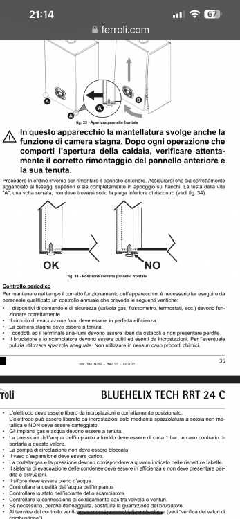

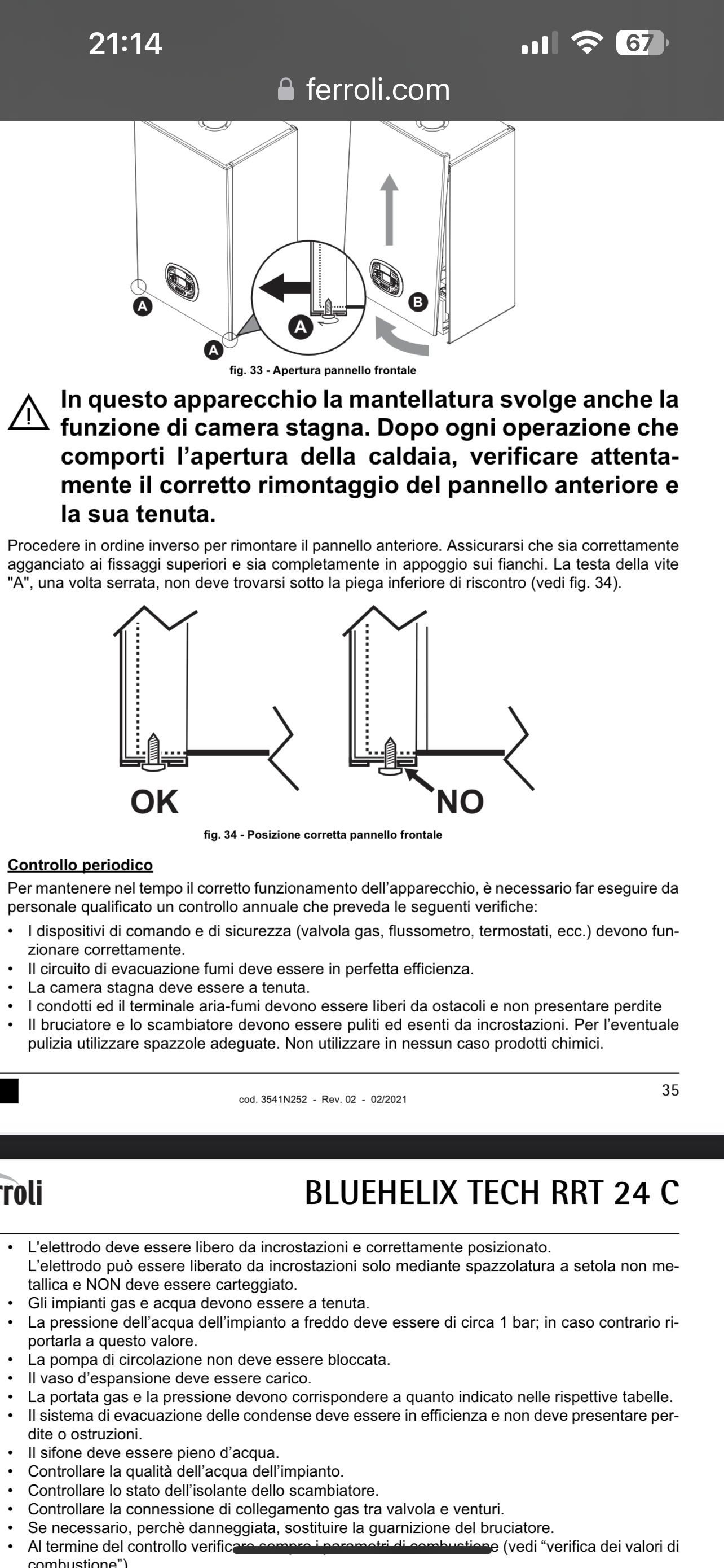

fabio75 Inserito: 8 novembre 2022 Segnala Inserito: 8 novembre 2022 Buonasera ho una domanda, avendo installato una caldaia nuova a fine 2021 sono costretto per legge ad eseguire il controllo e relativo bollino entro il 2022 o funziona tipo come le automobili che la prima revisione si esegue dopo 4 anni? grazie in anticipo Fabio
fabio75 Inserita: 8 novembre 2022 Autore Segnala Inserita: 8 novembre 2022 (modificato) PS: la caldaia è una Ferroli Bluetech RRT 24K Modificato: 8 novembre 2022 da fabio75 conteneva un link ipertestuale
Chiarella88 Inserita: 8 novembre 2022 Segnala Inserita: 8 novembre 2022 Leggi sul libretto di istruzione cosa consiglia il produttore, se c’è scritto un anno devi rispettare l’anno. controlla anche l’installatore se ti ha dato indicazioni devi seguire quelle..
fabio75 Inserita: 8 novembre 2022 Autore Segnala Inserita: 8 novembre 2022 Ciao Chiarella, il libretto di istruzioni non me lo hanno ancora dato e non so se me lo daranno ormai, mente nel libretto della caldaia l'installatore ha ovviamente scritto come da prassi "controllo raccomandato entro ottobre 2022". Ma la mia domanda era se per LEGGE esiste un iter da seguire specifico o se a decidere è un semplice installatore che pensa ai suoi interesi
Alessio Menditto Inserita: 8 novembre 2022 Segnala Inserita: 8 novembre 2022 4 minuti fa, fabio75 ha scritto: è un semplice installatore che pensa ai suoi interesi Non potrebbe essere che mentre pensa ai suoi interessi, pensa pure ai tuoi, col controllo di efficienza, di pulizia del bruciatore e di controllo che non ci siano perdite?
Chiarella88 Inserita: 8 novembre 2022 Segnala Inserita: 8 novembre 2022 (modificato) Le istruzioni si trovano online, come vedi consigliano il controllo annuale. la normativa, varia un po’ da regione a regione ma in linea di massima dice: La manutenzione deve avere la seguente scadenza: -quella che consiglia l’installatore -mancasse quella sopra, si fa riferimento alle indicazioni della casa madre. -mancasse tutto sopra si devono rispettare i 2 anni. (Alcune regioni, come la Lombardia, richiedono i 2 anni, altre controllo a 2 anni e bollino a 4) questo prevede la legge. se l’installatore dice annualità è quella la scadenza, ma non per il suo interesse, ma per il corretto funzionamento della caldaia.. Modificato: 8 novembre 2022 da Chiarella88
fabio75 Inserita: 8 novembre 2022 Autore Segnala Inserita: 8 novembre 2022 Ok ok passatemi almeno che fosse una domanda legittima 😅
fabio75 Inserita: 8 novembre 2022 Autore Segnala Inserita: 8 novembre 2022 Provvedo prenotare l'intervento. Grazie per l'interesse ciao
ilsolitario Inserita: 8 novembre 2022 Segnala Inserita: 8 novembre 2022 In Toscana il primo bollino viene fatto dal tecnico che effettua la prima accensione.. Poi dopo 4 anni e successivamente ogni 2.. Ogni bollino sono 20 euro più costo della manutenzione
fabio75 Inserita: 9 novembre 2022 Autore Segnala Inserita: 9 novembre 2022 Caspita la regione Toscana punta dritto al sodo e lo fa con cognizione di causa, invece noi nel Lazio credo che siamo nella terra di nessuno 😤
reka Inserita: 9 novembre 2022 Segnala Inserita: 9 novembre 2022 4 e poi 2 (poi ogni anno dopo il decimo) credo sia la normativa generale che era stata introdotta non molti anni fa perchè in effetti trattare una caldaia nuova come una di 30 forse era un po' troppo... però c'è la piccola postilla che è più importante quello che dice il produttore.. quindi il bollino (controllo fumi) ha una certa cadenza ma il produttore puà imporre un "tagliando" anche annuale e fanno quasi tutti così per far contenti i CAT... io ho una sime con un cat non avido e quindi lo faccio ogni due anni
Alessio Menditto Inserita: 9 novembre 2022 Segnala Inserita: 9 novembre 2022 Appena arriva The Cat sistema tutto, inutile giocare con le parole, ma lascio a lui la palla anche se Chiarella ha già detto tutto.
Chiarella88 Inserita: 9 novembre 2022 Segnala Inserita: 9 novembre 2022 Scusate ma la normativa non dice ogni 4, poi ogni 2, poi ogni anno dopo il decimo.. la normativa di riferimento DPR 74/2013 riferisce come ho scritto sopra.. al massimo le regioni possono diminuire i tempi, come ha fatto la Lombardia, ma l’iter è sempre quello indicazioni installatore-casa madre-termini di legge. può essere che l’installatore non lasci indicazioni, ma le istruzioni della casa madre si trovano online tranquillamente! poi ho clienti che vogliono la biennalità e non l’annualità ma a loro rischio e pericolo..
