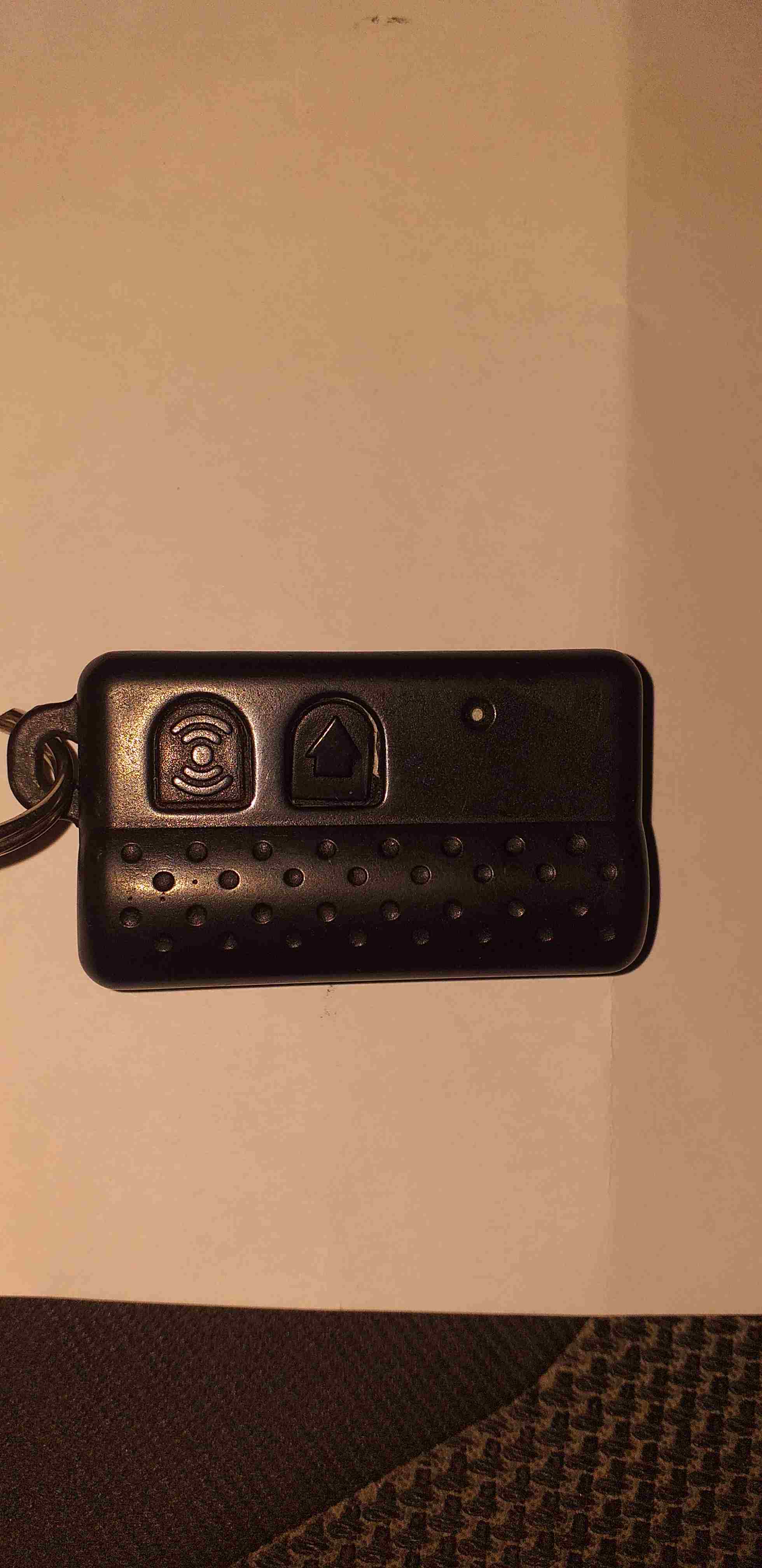

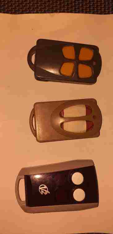

Informazioni sul tipo di telecomando
Ciao a tutti,
qualche anno fa non funzionando il telecomando per l'apertura del cancello per soli alcuni vicini è intevenuto il tecnico. Dopo la riparazione tutti i telecomandi posseduti da me e da qualche altro vicino, che avevano sempre funzionato hanno smesso di farlo, il tecnico avendo visto due componenti (mi pare si chiamino riceventi?), ha provveduto a smontarli e metterne una solo per evitare agli altri di fare nuovi telecomandi, quindi è toccato rifarci i telecomandi nuovi alla modica cifra di 37 euro cadauno.
Adesso, dato che avrei la necessità di farne altri vorrei capire che tipo di telecomando acquistare, altri miei vicini li hanno duplicati al costo di 7-8 euro per il mio mi chiedono 30-35 euro......
Vi lascio la foto, potreste dirmi le caratteristiche del telecomando che devo acquistare?
Inoltre vi allego anche le foto di tutti gli altri telecomandi, è vero che non sono compatibili per impostarli con quello funzionante?
Questo è il telecomando che uso attualmente e che dovrei duplicare:
Questi sono alcuni dei telecomandi fuori uso, uguali a quello viola e grigio ne ho diversi.
Rimango in attesa di vostre risposte, grazie tante
Modificato: da claudio2000
