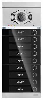

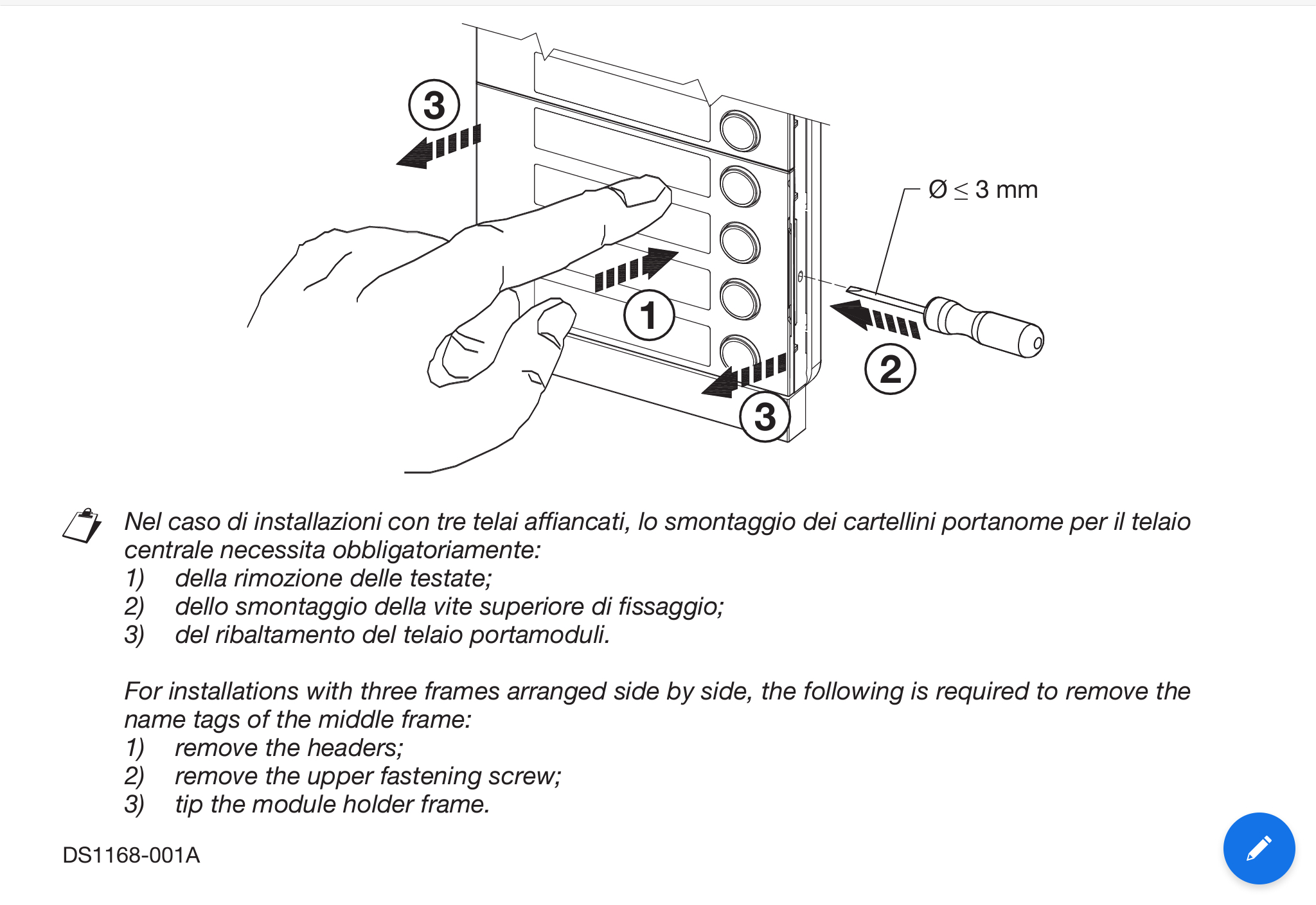

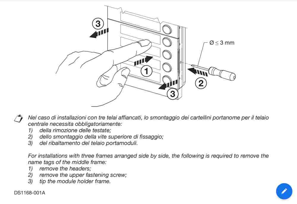

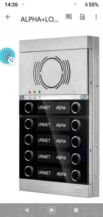

Dovrei sostituire la targhetta con il nome alla pulsantiera Alpha, ma non ho capito come togliere il modulo a 4 pulsanti. Vedo che al lato c'è un buco forse per fare leva o spingere con un cacciavite.
Qualcuno mi può illuminare come aprire e chiudere il modulo a 4 pulsanti con targhette? Graziedownload.jpg.65689b73cffa76b4c50e0222763e9fc3.jpg
Il 10/11/2022 alle 22:25 , Roberto Garoscio ha scritto:
