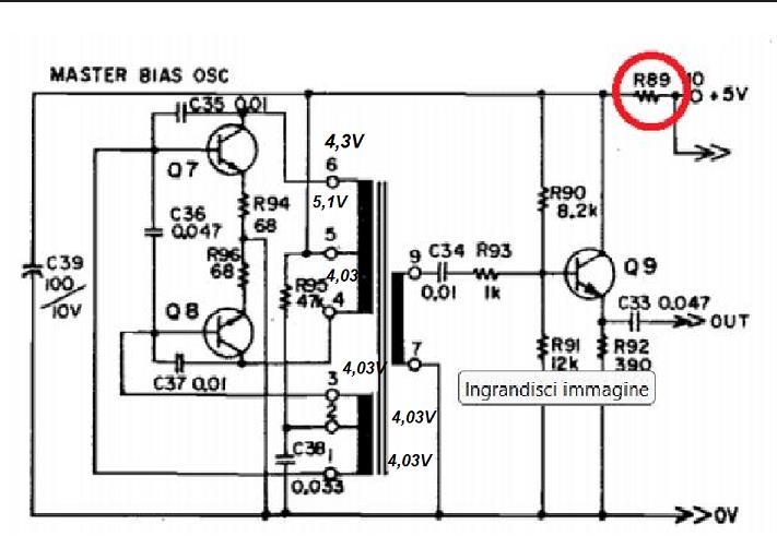

Chiarimanti lettura tensioni circuito Bias di un Rec
Buon giorno atutti voi.
Nel forum "Riparazione rado ecc.." con grandissimo contributo fattivo di Mr. Peper il quale purtroppo da più di un mese non riesco a contattare" siamo arrivati all'individuazione nel comparto Bias del motivo per cui non avveniva la di registrazione del nastro in un Teac /80 .
Siccome a distanza di un paio di settimane dalla riparazione del guasto "avvenuta con la sostituzione di Q7 e Q8 (due TR C711A)" il guasto si ripresenta, chiedo gentilmente a questo forum "Apparati, Schemi,Circuiti" se dai valori che rilevo al momento in questo circuito si possa dedurre il cattivo funzionamento di uno dei vari componenti; Cio anche per apprendere personalmente qualche nozione in piu di elettronica.
il Q9 è quello dal quale esce l'oscillazione sinusoidale  del master bias che quando funziona misuro 0.20/0.27 con sonda cercaguasti AF.
Purtroppo dal'esultanza e la fretta di richiudere la componentistica smontata non ho rilevato " ad apparato funzionante"misure di tensione sui vari pin dei TR ho solo misure in fase di cattivo funzionamento.
Letture fra Pin e massa del trasformatore circuito Bias
Tensione in ingresso sempre 5,1
Sul Pin 6 abbiamo 4,3V
Sul Pin 5 abbiamo 5,1V
Sul Pin 4 abbiamo 4,03V
Sul Pin 3 abbiamo 4,03 V
Sul Pin 2 abbiamo  4,03V
Sul Pin 1 abbiamo  4,03V
La tensione in ingresso prima della R da 10 ohm  è 5,1 V
Per Q9 Fra  B e  E 0.66  / fra B e C 1.73
Fra B e negativo  2.3 Fra B e positivo 2,72
Fra C e negativo  4,10 Fra C e positivo 0.98
FraE e negativo  1,69 Fra E e positivo 3,38
Per Q7 Fra  B e  E 0.66  / fra B e C zero
Fra B e negativo  4,03 Fra B e positivo 1,06
Fra C e negativo  4,03 Fra C e positivo  1,06
Fra E e negativo  3,25 Fra E e positivo  1,84
Per Q8 Fra  B e  E 0.66  / fra B e C zero
Fra B e negativo  4,03 Fra B e positivo 1,06
Fra C e negativo  4,03 Fra C e positivo 1,06
Fra E e negativo  3,25 Fra E e positivo 1,84
Q 7 e Q 8 che lavorano in coppia misuro gli stessi valori.
PS i Transistor sostituiti sono Q7 e Q8 quelli che lavorano in coppia, il Q9 è quello dal quale esce l'oscillazione sinusoidale  del master bias che quando funziona misuro 0.20/0.27 con sonda cercaguasti AF.
Bias con tensioni.jpg
Beonardo non c'è alcun motivo perchè tu debba aprire una nuova discussione,oltre  tutto in una sezione non corretta.
Da quello che ne so anche qualcun altro ha cerca di aiutarti ma la persona a cui tu fai riferimento si è un poco .... irritata.
Ora quella persona non può intervenire sul forum, per cause a lui imputabili, diciamo per un tempo molto, ma molto, lungo
Ospite
