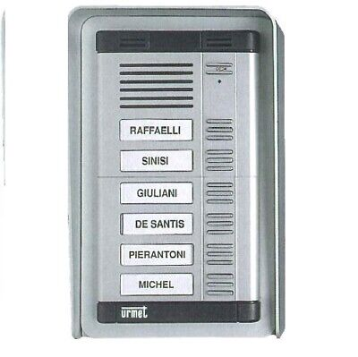

consiglio sostituzione pulsantiera URMET KOMBI
salve a tutti. un conoscente dovrebbe sostituire una pulsantiera URMET KOMBI . essendo una pulsantiera datata  non so se sia reperibile in commercio. sapete indicarmi qualche sito dove reperirla o qualcosa che si possa adattare?
Roberto Garoscio
No, non è più a catalogo, può sostituirla con il nuovo modello Sinthesy
non è che mi puoi linkare il catalogo di questo modello Sinthesy? la pulsantiera in oggetto ha sei tasti.
image.png.39965d827b819e681e7df414a1518ea0.pngimage.png.39965d827b819e681e7df414a1518ea0.png
Modificato: da sergio1289
Roberto Garoscio
Il parapioggia resta quello vecchio.
quindi in questo caso tutto l'occorrente che serve nel mio caso è quello che ha elencato Soltec giusto?
1 ora fa, Roberto Garoscio ha scritto:
Il parapioggia resta quello vecchio.
scusa ma  quel modello nella foto credo che sia sprovvisto di parapioggia.
Roberto Garoscio
Credi male, il tettuccio che si nota chiaramente sullo sfondo è il parapioggia.
giusto avevo visto male, quella foto  che ho postato  da internet è provvista di  parapioggia. ma quella da sostituire  forse perché essendo al riparo sembra che ne sia  sprovvista.
Modificato: da sergio1289
scusa Soltec su internet il modulo 1148/102 modulo pe +2 tasti non lo trovo.
mi da il 1148/22  modulo pe +2 tasti, forse questo è quello giusto? ..
Unificata la formattazione del testo.
19 minuti fa, sergio1289 ha scritto:
mi da il 1148/22  modulo pe +2 tasti, forse questo è quello giusto?
Si scusami
ok ringrazio Soltec e Roberto per l'aiuto che mi anno dato.
