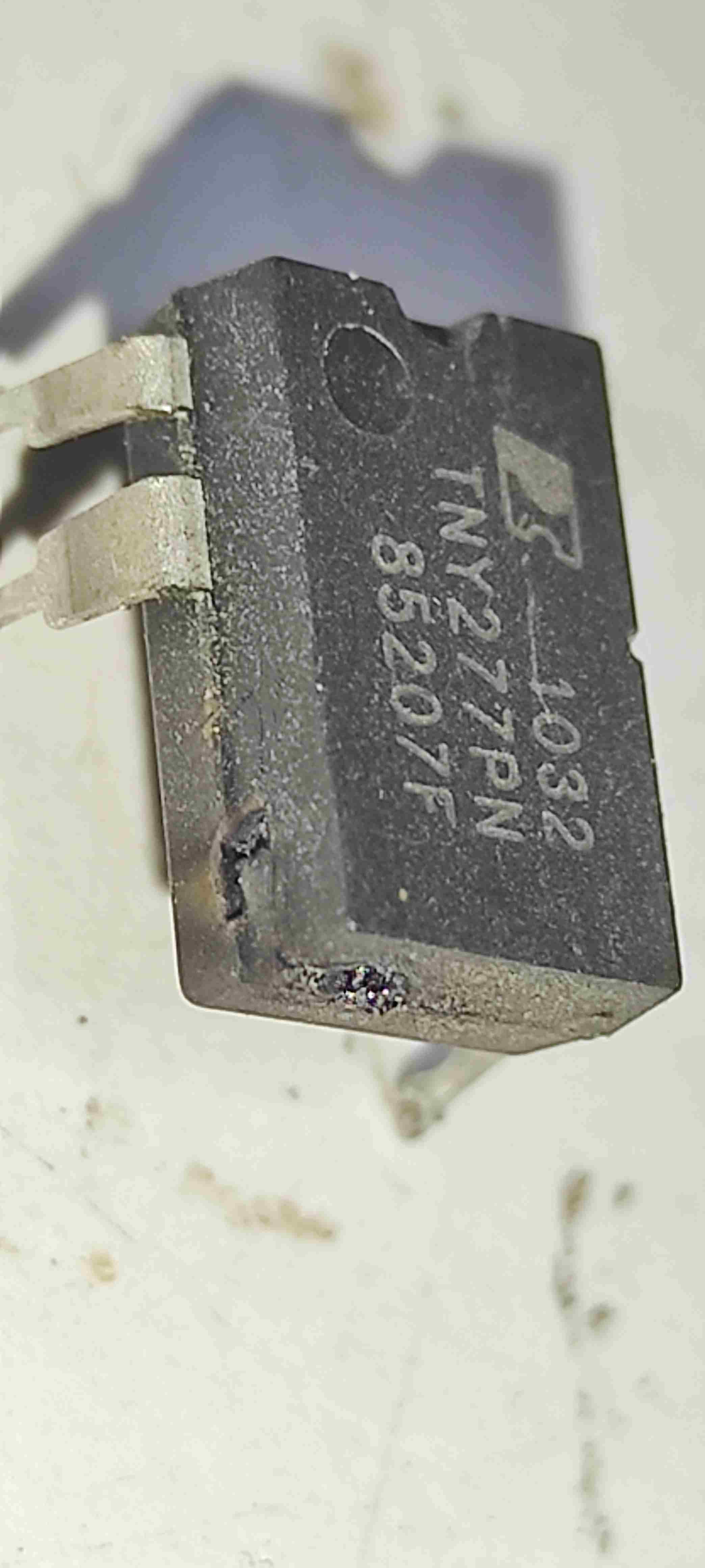

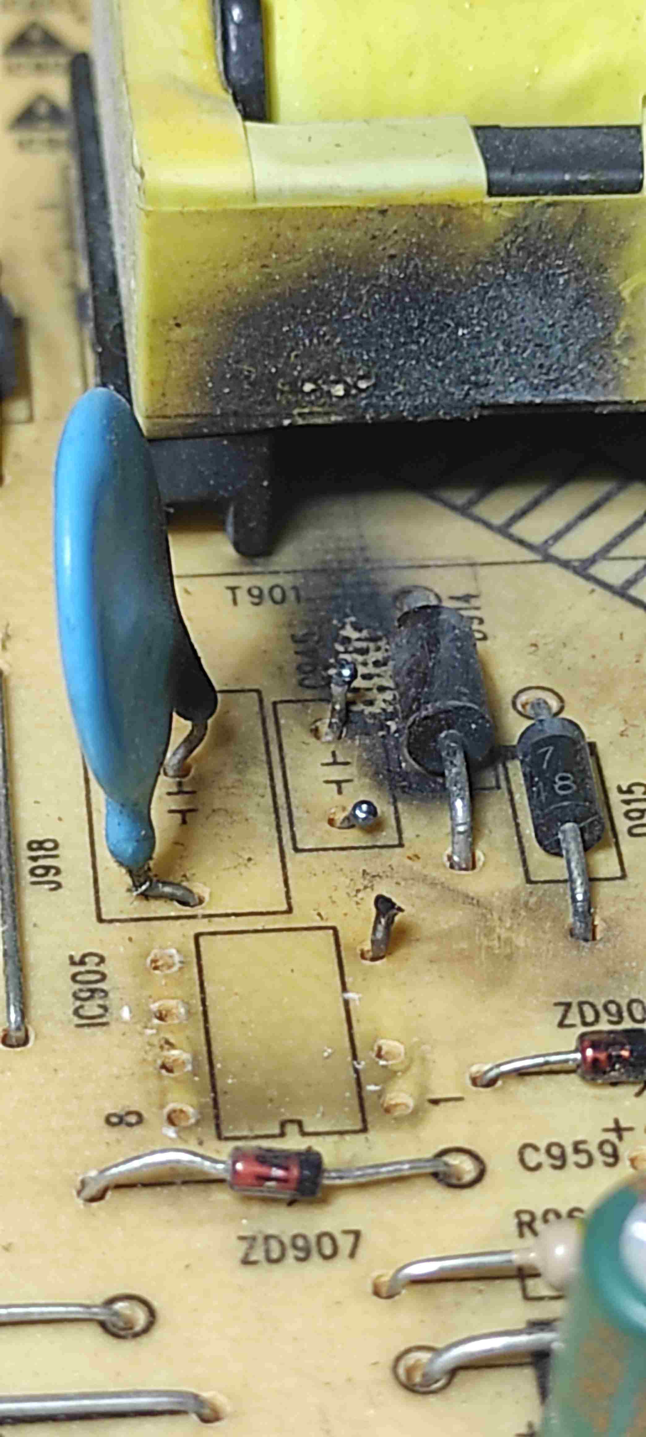

TNY277PN bruciato su scheda alim. tv 715g3812-p02-h20-003u
salve a tutti, sto riparando un tv philips32 la cui scheda di alimentazione presenta l'integrato tny277pn bruciato, inoltre nella combustione ha polverizzato anche il condensatore ceramico che si trovava al suo fianco, il c945 per cui non conosco la capacità non essendovi rimasto nulla. Il mosfet di potenza fqpf3n80c misurato non sembra in corto.
La mia domanda è:
qualcuno ha un caso simile e può darmi consigli? sto cercando uno schema elettrico della scheda ma non si trova nulla. Il condensatore ceramico c945 che specifiche ha?
Se avete consigli da darmi sulla ricerca del guasto ve ne sarei grato. grazie!
Cerca il service manual con il modello del tv o dello chassis che e' scritto sempre sull'etichetta del modello. Di solito lo schema dell'alimentatore e' dentro il service manual.
