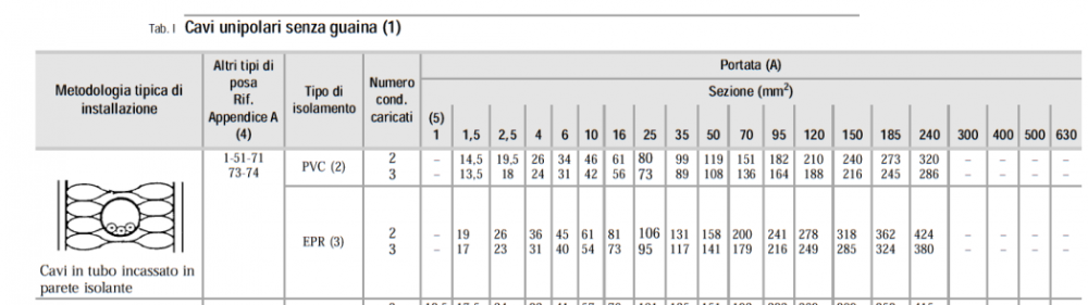

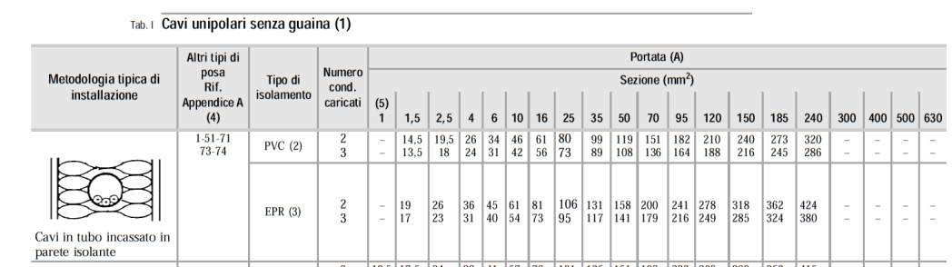

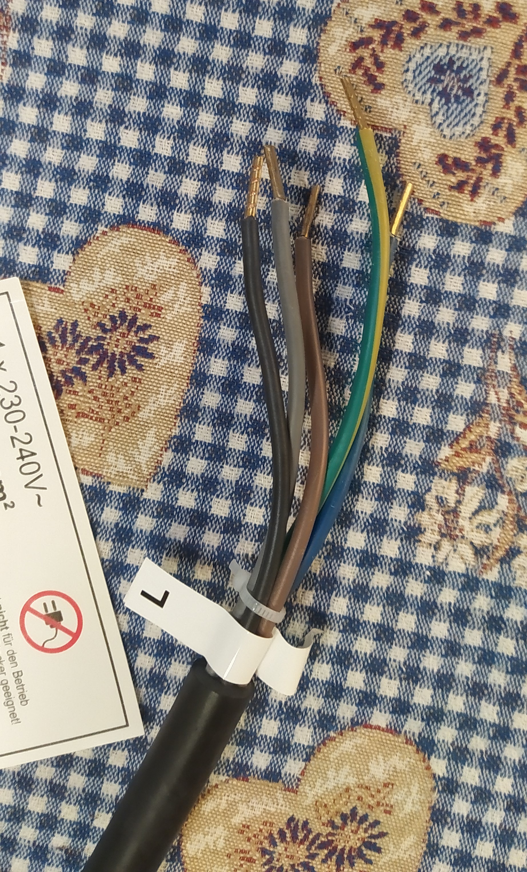

ermanno75 Inserito: 17 novembre 2022 Segnala Inserito: 17 novembre 2022 Salve volevo sapere se per installare un piano induzione in oggetto e' necessario mettere i morsetti sulla presa senza fare nessuna modifica oppure aumentare il diametro dei cavi
fisica Inserita: 17 novembre 2022 Segnala Inserita: 17 novembre 2022 ciao, i cavi nella foto sono quelli del piano cottura? Se si, il piano nasce per una predisposizione trifase come sembrerebbe, e questo da l'idea dell'importanza del carico. Conviene seguire le indicazioni del costruttore, che su questo tema saranno molto precise per evitare malfunzionamenti o rischio incendio. La valutazione della sezione va fatta assieme all'impiantista, il quale usando la CEI-UNEL 35024/1 potrà dire che sezione serve realmente. La sezione dipende dalla corrente ma anche se il cavo è libero o in condotta (anche corrugato), se da solo o assieme ad altri, ecc ecc
ermanno75 Inserita: 17 novembre 2022 Autore Segnala Inserita: 17 novembre 2022 nel manuale di istruzioni nei dati tecnici sono presenti queste voci: Potenza d'uscita9700W Tensione380-415V Possibile collegamento elettrico3x230V con sezione del cavo di 2,5mm² min. 16 A Mi consigliate di chiamare un elettricista o fare un raccordo coi morsetti come indicato?
reka Inserita: 17 novembre 2022 Segnala Inserita: 17 novembre 2022 dal poco che si vede dal foglietto si richiede di non usare la presa perchè sicuramente ha un assorbimento superiore ai 16A. se non hai la trifase ci sarà dall'altro capo una morsettiera con le indicazioni di che cavo usare e probabilmente un cavallotto da fare per collegarlo F-N
reka Inserita: 17 novembre 2022 Segnala Inserita: 17 novembre 2022 4 minuti fa, ermanno75 ha scritto: nel manuale di istruzioni nei dati tecnici sono presenti queste voci: Possibile collegamento elettrico3x230V con sezione del cavo di 2,5mm² min. 16 A Mi consigliate di chiamare un elettricista o fare un raccordo coi morsetti come indicato? se non c'è l'indicazione 2x230 è un problema
ermanno75 Inserita: 17 novembre 2022 Autore Segnala Inserita: 17 novembre 2022 da un lato dell'etichetta e' scritto: 3x230V 3N 16 Ampere L1L2L3 N da altro lato dell'etichetta e' scritto: 1x230-240V 40 ampere diametro 6mm LLL N
fisica Inserita: 17 novembre 2022 Segnala Inserita: 17 novembre 2022 3 minuti fa, ermanno75 ha scritto: da altro lato dell'etichetta e' scritto: 1x230-240V 40 ampere diametro 6mm LLL N appunto. stante la norma sarebbe meglio dimensionare a 2 x 10mmq, ma in considerazione che difficilmente tutti i fuochi andranno contemporaneamente al massimo suggeriscono i 40 ampere anzichè 43 così sono al limite con i 2x6mmq Vedi tabella
reka Inserita: 17 novembre 2022 Segnala Inserita: 17 novembre 2022 diciamo che avendo il contatore da 6kW può limitarsi al 6mmq protetto da un MT 32A e va via liscio tanto i 9kW nominali non li userebbe mai comunque. io farei il cavo diretto senza giunzioni oltretutto, da MT a morsettiera del piano (se è accessibile al montaggio/smontaggio)
fisica Inserita: 17 novembre 2022 Segnala Inserita: 17 novembre 2022 3 ore fa, reka ha scritto: io farei il cavo diretto senza giunzioni oltretutto, da MT a morsettiera del piano perfetto, ad evitare riscaldamenti e rischi
ermanno75 Inserita: 17 novembre 2022 Autore Segnala Inserita: 17 novembre 2022 e come procedo? Scusate l'ignoranza. Avete un video per indicarmi l'operativita'?
ermanno75 Inserita: 17 novembre 2022 Autore Segnala Inserita: 17 novembre 2022 l' MT e' Schneider c45. Devo cambiare i fili dell'MT? Quelli del forno? Sotto il piano c'e' una presa per il forno e una presa per il piano induzione
fisica Inserita: 18 novembre 2022 Segnala Inserita: 18 novembre 2022 C45 è il modello, ma se sotto il piano c'è una presa certamente non era pensato per un piano induzione da 40A . Magari era pensata per alimentare un piano a gas. Una schuko porta max 16A, questo lo sai certamente. L'impiantista avrà dimensionato tutto sul medesimo valore, magnetotermico, cavi, presa. In ogni caso io ti suggerisco caldamente di sentire l'impiantista, perchè chissà che giri fanno i cavi, se nei corrugati passeranno dei 6mmq dove ora forse ci sono dei 2,5mmq, se nei corrugati passano anche altri cavi o se ne esiste uno dedicato per il piano cottura, chissà se ha sezionato solo la fase, queste cose le sa lui.
ermanno75 Inserita: 18 novembre 2022 Autore Segnala Inserita: 18 novembre 2022 la casa e' stata acquistata 20 anni fa e il vecchio venditore e' morto. Chiamero' un elettricista per un sopralluogo. Grazie
reka Inserita: 18 novembre 2022 Segnala Inserita: 18 novembre 2022 se l'interruttore del quadro fa solamente il piano a induzione il lavoro è semplice ma è meglio, o almeno, deve essere fatto da personale qualificato. diciamo che se controlli cosa non va più abbassando il MT ti togli ogni dubbio che possa aver collegato anche il forno
