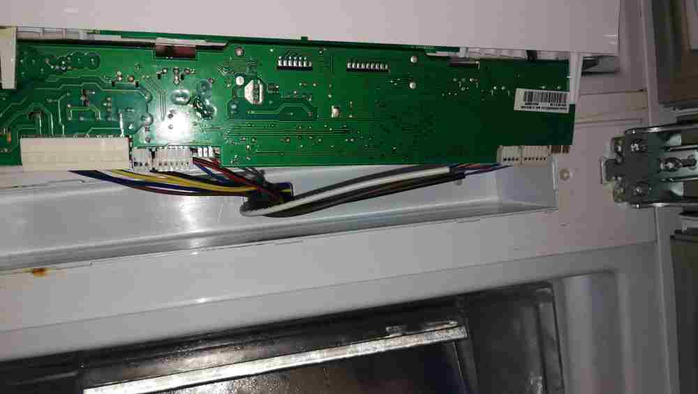

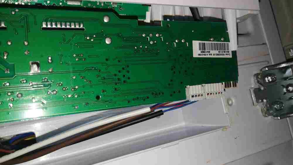

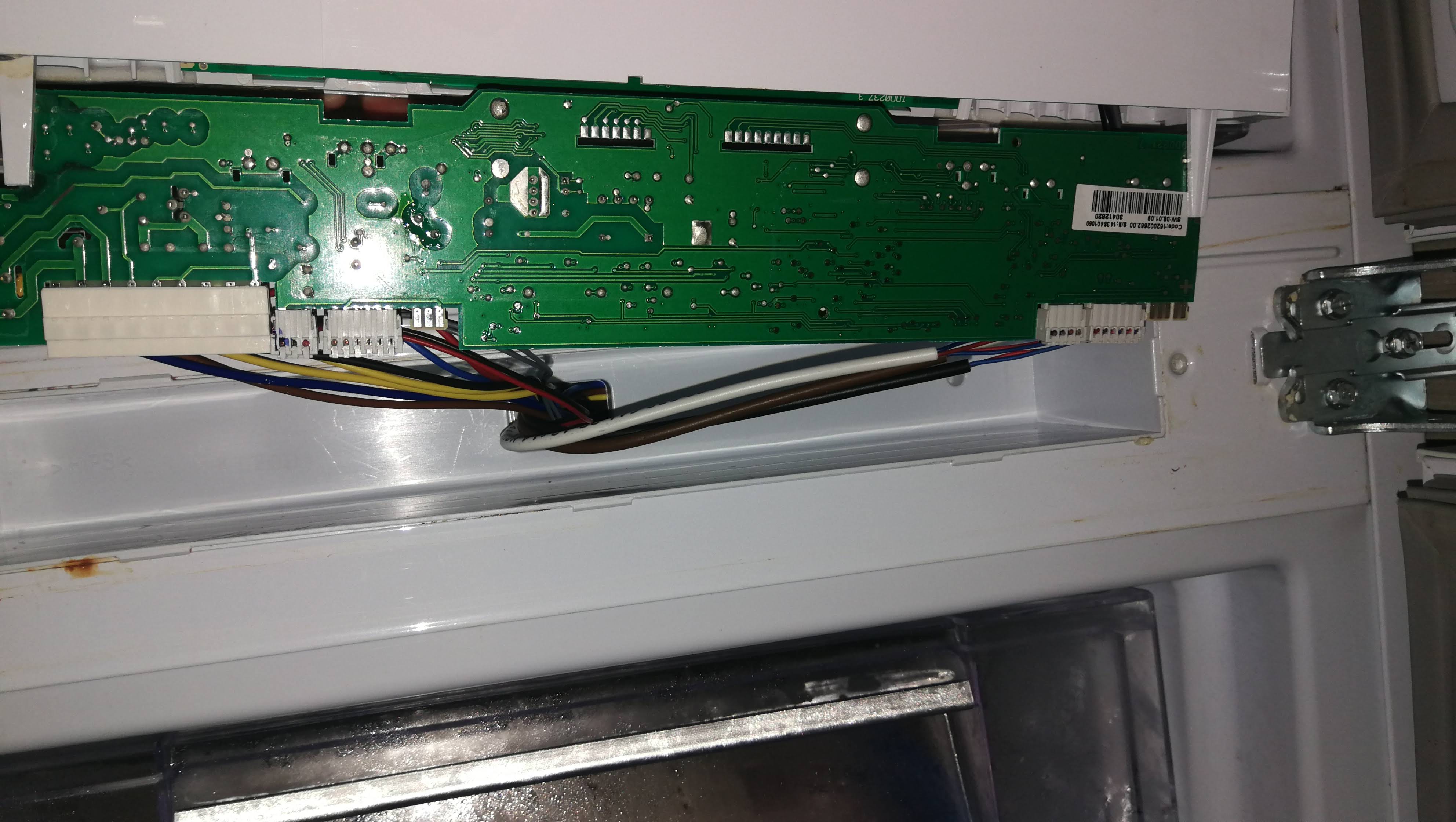

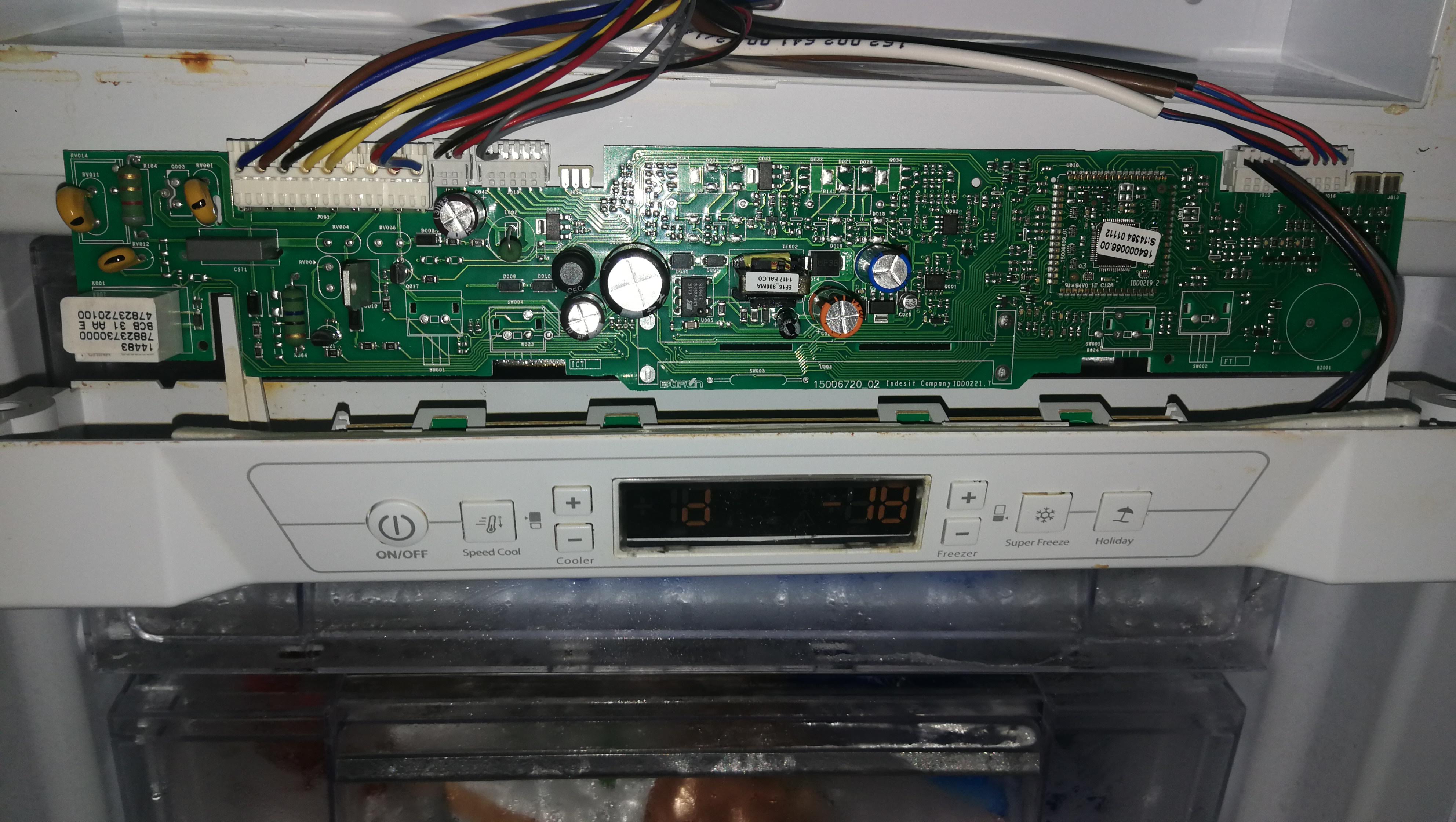

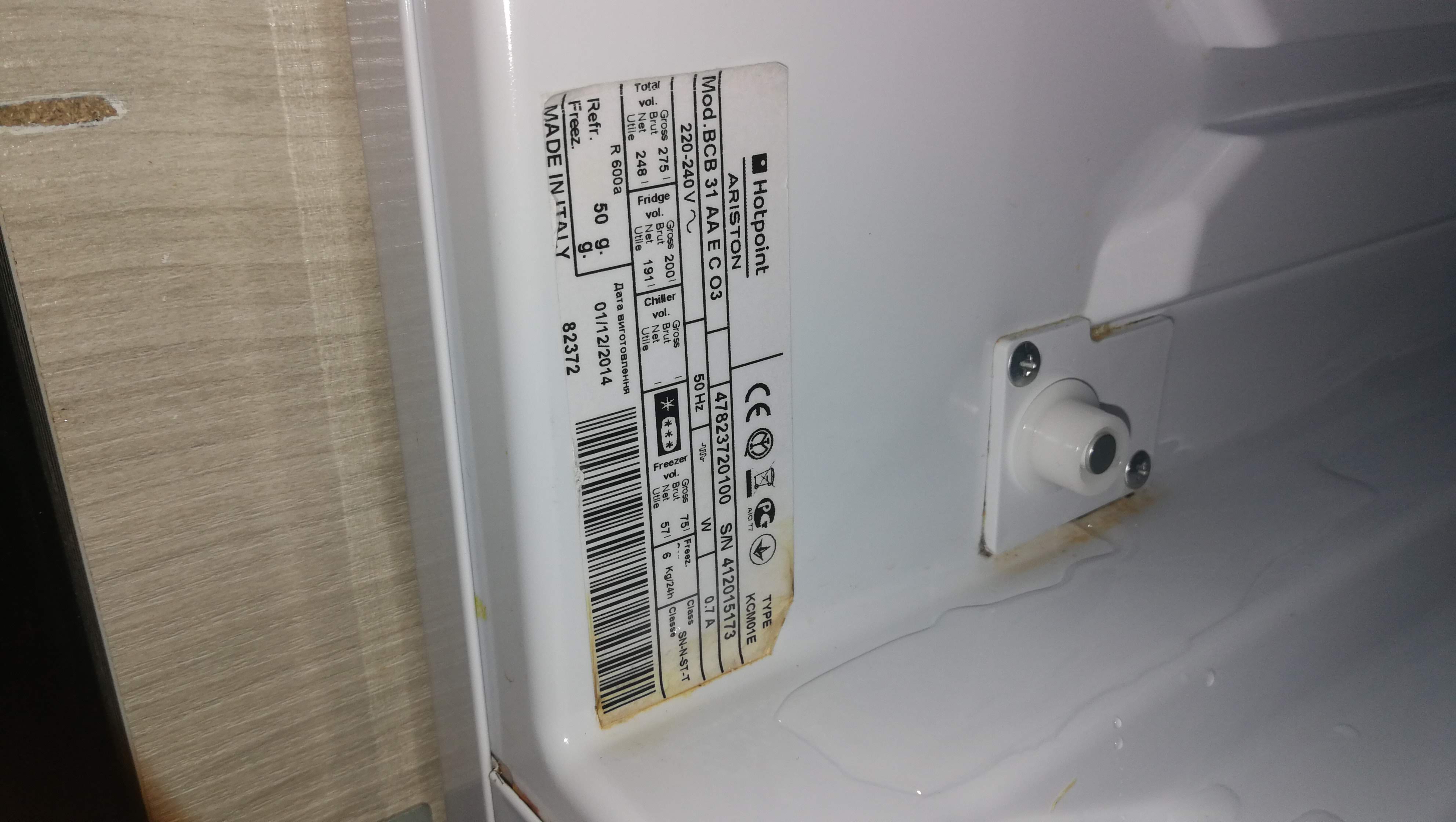

Riparazione scheda frigo Hotpoint Ariston
Salve a tutti,
da qualche mese sentivo il relè della scheda elettronica del mio frigo tichettare in amniera incontrollata, all'inizio ogni tanto tempo e poi col passare del tempo, sempre più frequentemente, a porta aperta e porta chiusa senza apparente collegamento con qualche evento particolare.
In discussioni su problemi simili, leggevo della sostituzione di relè/condensatore associato, ma non riesco a capire quale sia in questo caso.
Posto un paio di foto della scheda per meglio comprendere la situazione.
Il relè "incriminato" è quello bianco con l'etichetta con il primo numero 14483, e nello specifico è un  hf3fa 012-ztf(335)
Tra l'altro da stamattina non raffredda più ( e non ticchetta più), quindi intanto andrò a sostituire quello.
Grazie dell'aiuto
Su questa scheda se non hai un capacimetro con cui misurare i condensatori elettrolitici , staccandolo dalle piste e rimontandolo se il valore corrisponde ai dati di targa , sei costretto a sostituirli a tappeto .
il relè non ci appizza niente
  • Livio Orsini changed the title to Riparazione scheda frigo Hotpoint Ariston
al più dai una controllata alle piste e saldature della parte di potenza, quella che non hai fotografato bene, e che sembra un po' annerita
io avevo risolto il problema del tichettio su una scheda ariston leggermente diversa dalla tua sostituendo i condensatori e ripassando un po' di saldature. Dalla foto sembra che le saldature sul Q010 siano crepate, ma magari è solo un effetto della foto.
