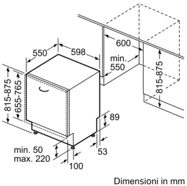

Dubbio altezza anta lavastoviglie Bosch
Ciao a tutti,
ho una cucina con gola (3 cm), zoccolo da 6 cm e anta della lavastoviglie di 81 cm. Considerando la gola l'altezza dell'anta si riduce a 78 cm.
Vorrei prendere una lavastoviglie Bosch con cerniera sliding ma l'altezza dell'anta consigliata (come da schema qui sotto) non dovrebbe eccedere i 76,5 cm se capisco bene.
Cosa potrebbero comportare questi 1,5 cm di differenza? L'anta potrebbe sbattere contro lo zoccolo? O con la lavastoviglie stessa nella parte bassa in fase di apertura e quindi non distendersi completamente?
Qualche alternativa a Bosch in caso sarebbe assolutamente gradita!
