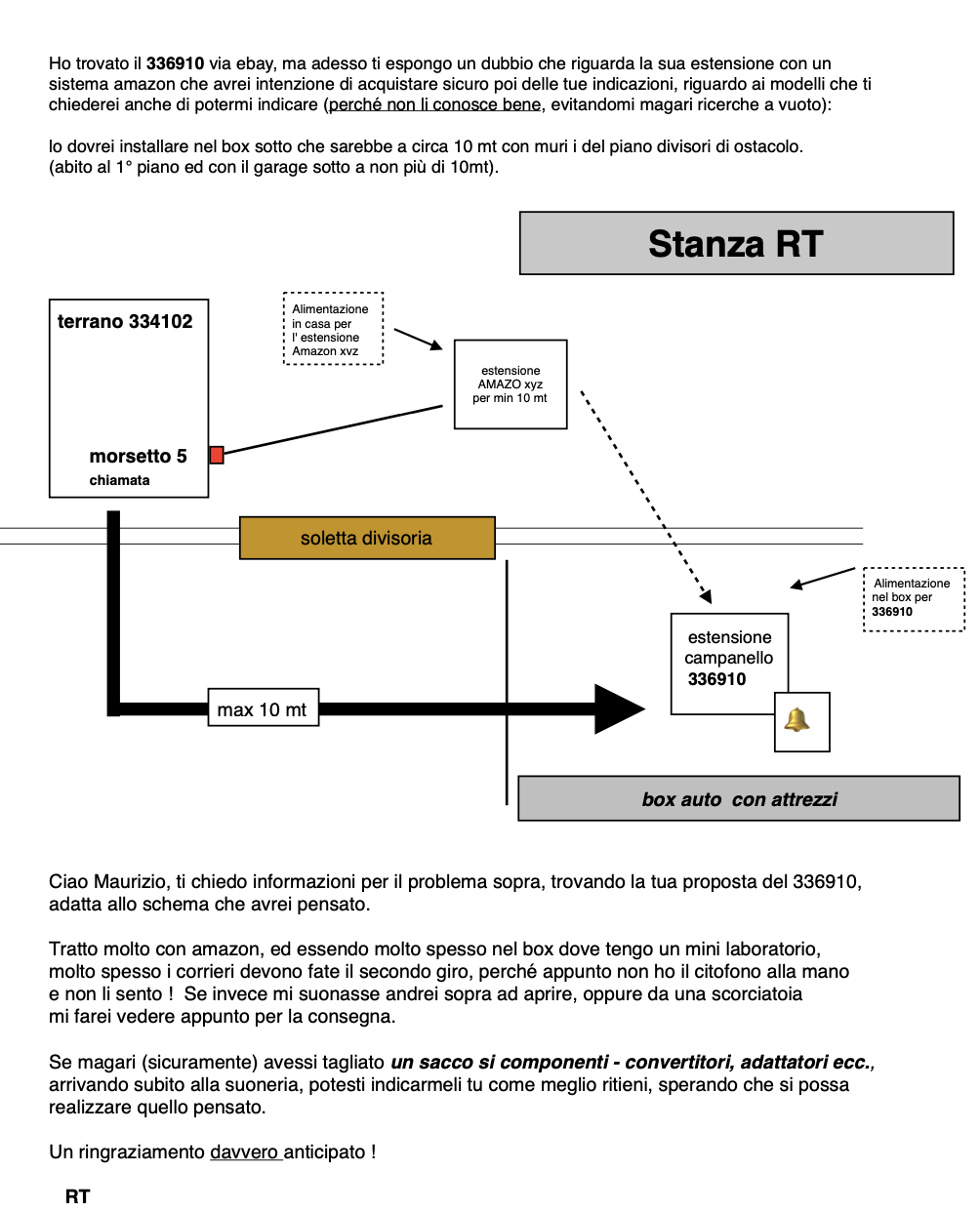

RT Roberto Inserito: 19 novembre 2022 Segnala Inserito: 19 novembre 2022 Buongiorno a tutti, ho letto diverse discussioni per fare quanto in oggetto ... Mi sapreste indicare quale discussione si addice meglio al mio caso, non sapendo quale scegliere ? Ringraziamenti anticipati RT
Domenico Maschio Inserita: 19 novembre 2022 Segnala Inserita: 19 novembre 2022 Spostata in sezione più appropriata
Maurizio Colombi Inserita: 19 novembre 2022 Segnala Inserita: 19 novembre 2022 Purtroppo la serie di prodotto 33x è stata abbandonata dalla casa madre e non più aggiornata, non esistono quindi apparecchi che rispecchiano le tue richieste. Esiste la remota possibilità di utilizzare l'accessorio 349410 che trasforma il montante analogico, digitale, videoporter in sistema BUS, ma è sconveniente ed in certe configurazioni non permette di ottenere risultati soddisfacenti. Questo accessorio costa circa 700 euro, a cui va aggiunto il costo del terminale connesso e si utilizza solamente in casi "disperati", nelle restanti circostanze si consiglia la sostituzione completa di tutto il sistema.
RT Roberto Inserita: 20 novembre 2022 Autore Segnala Inserita: 20 novembre 2022 Grazie mille Maurizio, se non si sono ottenuti risultati soddisfacenti prima, allora non potendo fare quello che cercavo, abbandono il campo col problema sempre di non sentire la chiamata quando mi devono raggiungere: il brutto mi capita soprattutto quando arrivano corrieri per delle consegne...Pazienza ... Devo abbandonare così un ambiente dove la gestione della tecnologia raggiunge altissimi livelli; non è detto che per qualche altro problema mi possa servire ancora ! Un saluto RT 🙋♂️
Maurizio Colombi Inserita: 20 novembre 2022 Segnala Inserita: 20 novembre 2022 55 minuti fa, RT Roberto ha scritto: Devo abbandonare così un ambiente dove la gestione della tecnologia raggiunge altissimi livelli; non è detto che per qualche altro problema mi possa servire ancora ! Non capisco, ma mi adeguo.
RT Roberto Inserita: 21 novembre 2022 Autore Segnala Inserita: 21 novembre 2022 Il 20/11/2022 alle 08:33 , Maurizio Colombi ha scritto: Non capisco, ma mi adeguo.
RT Roberto Inserita: 21 novembre 2022 Autore Segnala Inserita: 21 novembre 2022 Ciao Maurizio, cosa intendi ... Ho forse qualche altra possibilità che magari non ho capito bene la tua risposta ? Posso fare ancora qualcosa ? Mi faresti sapere essendo per me molto importante ?
mrgianfranco Inserita: 21 novembre 2022 Segnala Inserita: 21 novembre 2022 1 ora fa, RT Roberto ha scritto: Posso fare ancora qualcosa ? Il 19/11/2022 alle 20:49 , Maurizio Colombi ha scritto: si consiglia la sostituzione completa di tutto il sistema. Il 20/11/2022 alle 08:33 , Maurizio Colombi ha scritto: Non capisco, ma mi adeguo. :)))
RT Roberto Inserita: 3 dicembre 2022 Autore Segnala Inserita: 3 dicembre 2022 Buongiorno e grazie delle risposte; non potendo quindi cambiare il modello di citofono da 8 a 2 fili, perché modello abbandonato da bticino stessa, vi chiedo se volessi collegare un campanello wireless in modo da sentire il citofono nel laboratorio al piano terra, quale degli 8 fili dovrei usare per prelevare la chiamata e pilotare il campanello wireless ? Serve qualche altro dispositivo intermedio ? Che tipo di segnale otterrei alla chiamata: quanti volt per pilotare appunto il campanello a distanza ... ? (serve per forza un HW aggiuntivo) Ho visto su Amazon campanelli con portata anche di 400 mt e sarebbero quello che intenderei usare nel mio caso (ma non ho approfondito in che modo funziona ... ). Così vi chiedo se mi passereste qualche schema di impianto magari già realizzato per andare sul sicuro e realizzare questo mini impianto senza cambiare il citofono ? Mi accontenterei di questo che già sarebbe una buona cosa, abbandonando purtroppo l' evoluzione che l' impianto vecchio non mi consente di fare. Ringraziamenti anticipati RT 🙋♂️
Maurizio Colombi Inserita: 4 dicembre 2022 Segnala Inserita: 4 dicembre 2022 La chiamata citofonica, ormai da molti anni, è generata da un segnale elettronico che genera una "nota" nell'altoparlante della cornetta. Non è possibile gestire questo segnale in nessun modo, o meglio, qualcuno in gamba a smanettare con l'elettronica sarebbe in grado di farlo riuscendo a trasformare un debole segnale elettronico modulato in un segnale forte ed in grado di alimentare uno scambio elettrico. In tantissimi ci hanno provato, quasi nessuno ci è riuscito. Se ti interessa solo un segnale di chiamata e solo quello, esiste l'articolo 336910 che ripete la chiamata citofonica collegandosi all'apparecchio citofonico.
RT Roberto Inserita: 25 novembre 2024 Autore Segnala Inserita: 25 novembre 2024 Grazie Maurizio, rileggo in ritardo perchè ai tempi avevo abbandonato la problematica, ma che adesso che mi ricompare, vedo la tua risposta che penso di mettere in pratica ... Se avessi problemi mi risentirai ...
RT Roberto Inserita: 25 novembre 2024 Autore Segnala Inserita: 25 novembre 2024 eccomi con il primo dubbio in allegato ... Ciao e grazie !
max.bocca Inserita: 26 novembre 2024 Segnala Inserita: 26 novembre 2024 La 336910 è una suoneria addizionale . Se sul pivot hai un uscita per suoneria esterna (che non ricordo), da questa ricavi un contatto pulito e a questo punto comandi il campanello wireless, in laboratorio avrai la suoneria con integrato il ricevitore.
Maurizio Colombi Inserita: 26 novembre 2024 Segnala Inserita: 26 novembre 2024 Il 04/12/2022 alle 08:36 , Maurizio Colombi ha scritto: La chiamata citofonica, ormai da molti anni, è generata da un segnale elettronico che genera una "nota" nell'altoparlante della cornetta. Non è possibile gestire questo segnale in nessun modo, o meglio, qualcuno in gamba a smanettare con l'elettronica sarebbe in grado di farlo riuscendo a trasformare un debole segnale elettronico modulato in un segnale forte ed in grado di alimentare uno scambio elettrico. In tantissimi ci hanno provato, quasi nessuno ci è riuscito. Se ti interessa solo un segnale di chiamata e solo quello, esiste l'articolo 336910 che ripete la chiamata citofonica collegandosi all'apparecchio citofonico. Ripeto, non ci sono alternative, non ci sono in commercio prodotti magici, in due anni non è cambiato niente.
