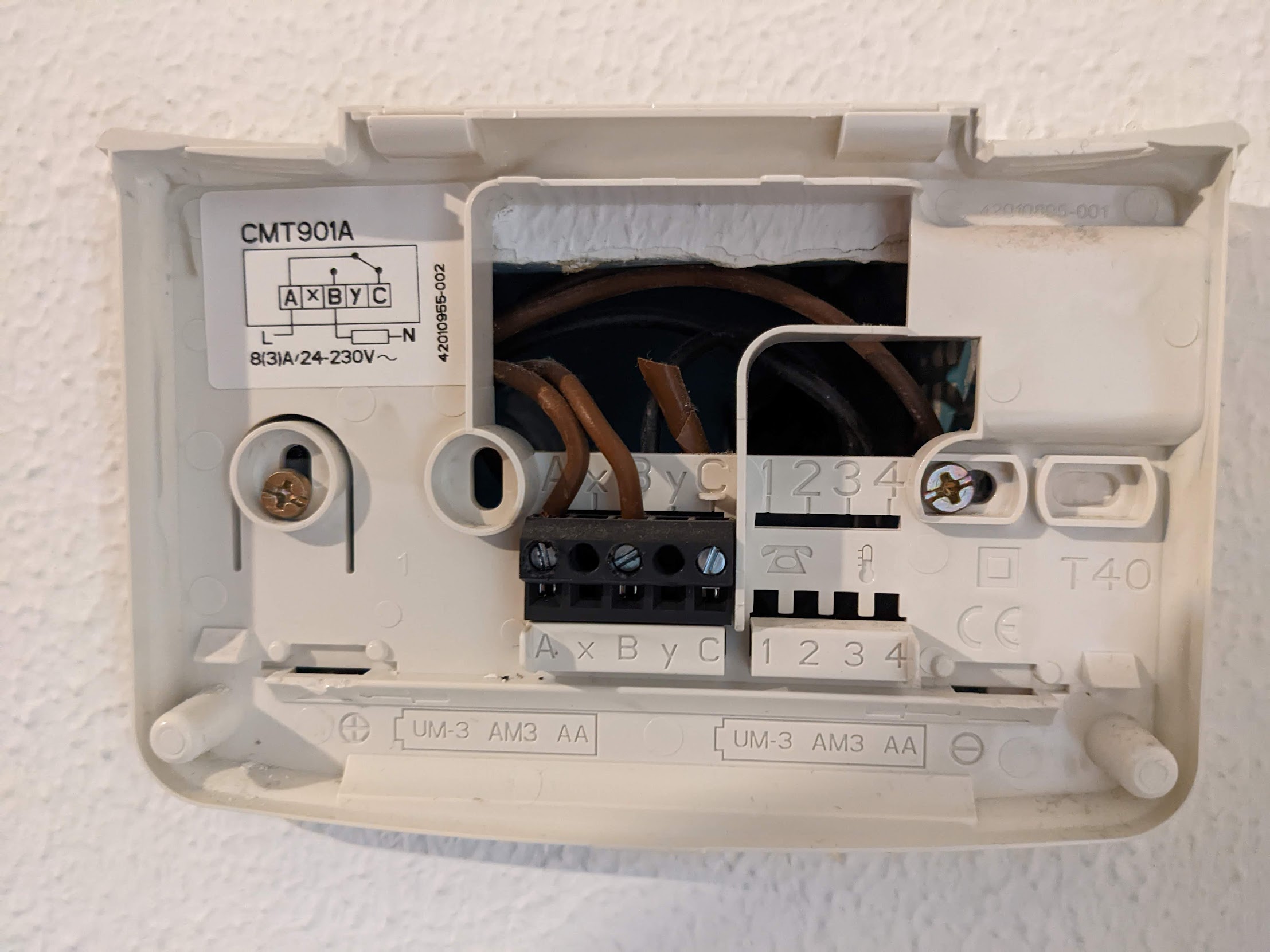

Isntallazione termostato Nest E, da Honeywell com901
nome_utente_pippo
Buongiorno a tutti,
ho comprato il Nest Thermostat E (https://store.google.com/product/nest_thermostat_e?gclid=Cj0KCQiAveebBhD_ARIsAFaAvrE4u-YzBCHsxUY5wvM_fL9nw3t3eLy2mtF2RoivFVhMbbOczbxserEaAqILEALw_wcB&gclsrc=aw.ds&hl=it)
e sto provando a installarlo al posto del mio Honewywell (si veda foto).
Ho il dubbio su come posizione i cavi perché non trovo riferimento online sulla nomenclatura dei cavi AxByC.
Qualcuno può essermi di aiuto?
grazie in anticipo
Le lettere sono
A   = C comune
B    = N A. Normalmente Aperto
C    = N C  Normalmente Chiuso.
