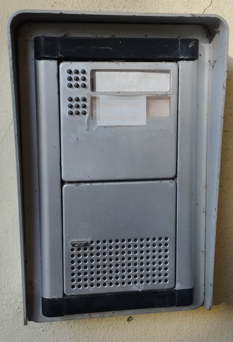

Robibacchio Inserito: 21 novembre 2022 Segnala Inserito: 21 novembre 2022 Ciao gente, dovrei aprire questo campanello per esaminare i fili che lo collegano e specialmente quelli che transitano per la scatola (sto cercando i cavi che collegano l'elettroserratura e spero che siano lì dietro) Il pannello è marcato LT, e siccome è un po' datato, non vorrei rompere le plastiche. Quali sono le mosse da fare? Grazie e buona serata
Ivan Botta Inserita: 21 novembre 2022 Segnala Inserita: 21 novembre 2022 Sotto le coperture nere orizzontali ci sono le viti di fissaggio. Essendo che è una pulsantiera citofonica, l'ho spostata nel forum corretto.😉
Robibacchio Inserita: 21 novembre 2022 Autore Segnala Inserita: 21 novembre 2022 Grazie e scusa per l'inesattezza
Ivan Botta Inserita: 21 novembre 2022 Segnala Inserita: 21 novembre 2022 3 minuti fa, Robibacchio ha scritto: Grazie e scusa per l'inesattezza Tranquillo, nessun problema.
