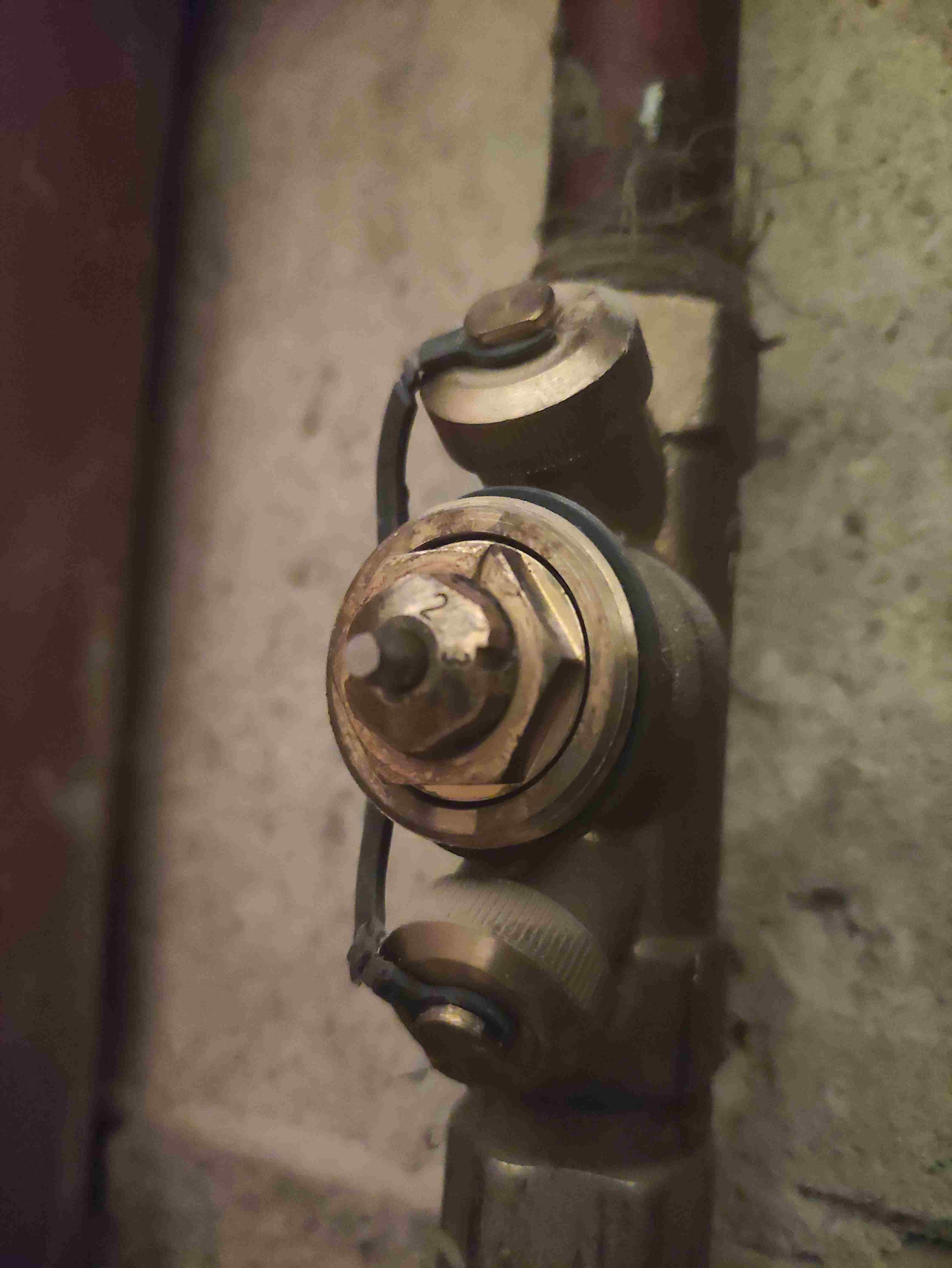

indianaj0ns Inserito: 22 novembre 2022 Segnala Inserito: 22 novembre 2022 Ciao a tutti, Qualcuno sa come regolare questa valvola? Devo girare la ghiera esagonale più piccola (quella numerata), o quella più grande? E per chiudere, devo girare in senso orario o antiorario? Grazie a chi vorrà aiutarmi...
Alessio Menditto Inserita: 23 novembre 2022 Segnala Inserita: 23 novembre 2022 Secondo me la grande blocca la piccola numerata dopo che l’hai regolata, in modo che non si muova più.
indianaj0ns Inserita: 23 novembre 2022 Autore Segnala Inserita: 23 novembre 2022 Grazie per la risposta ma mentre la grande è stretta, la piccola numerata gira libera... Sono propenso a credere perciò che la regolazione sia data dalla piccola... Il problema è che svitandola in senso antiorario di 2 giri completi non arriva a fine corsa... Mi chiedevo perciò se non fosse una valvola sempre aperta di solo regolazione in base alla posizione dei numeri... C'è anche una tacca sul dado numerato... Nessuno ha mai visto/avuto a che fare con una valvola del genere e mi può delucidare al meglio?
Alessio Menditto Inserita: 23 novembre 2022 Segnala Inserita: 23 novembre 2022 Che cosa regola quella valvola? Gas?
indianaj0ns Inserita: 23 novembre 2022 Autore Segnala Inserita: 23 novembre 2022 No, no, acqua calda. Dovrebbe essere una valvola di portata...
vincenzo barberio Inserita: 23 novembre 2022 Segnala Inserita: 23 novembre 2022 Salve, mai visto prima ma più che per regolare sembrerebbe per scaricare l'acqua da un lato bloccando l'altro lato e viceversa Ovviamente è solo una mia ipotesi e sono curioso di conoscere a cosa serve.
Alessio Menditto Inserita: 23 novembre 2022 Segnala Inserita: 23 novembre 2022 A me invece sembra più un rubinetto differenziale, quei due tappi misurano la pressione a monte e a valle, non so a che scopo però.
click0 Inserita: 23 novembre 2022 Segnala Inserita: 23 novembre 2022 il pistoncino al centro non entra se premuto con una certa forza?
indianaj0ns Inserita: 26 novembre 2022 Autore Segnala Inserita: 26 novembre 2022 Sì, click0, il pistoncino al centro entra se premuto con una certa forza... Che tipo di valvola potrebbe essere? E come faccio a regolarla?
vincenzo barberio Inserita: 26 novembre 2022 Segnala Inserita: 26 novembre 2022 Per quale motivo o problema, ritieni di doverla regolare?
indianaj0ns Inserita: 26 novembre 2022 Autore Segnala Inserita: 26 novembre 2022 Perché è posta su i tubi a pavimento del riscaldamento condominiale, quindi regolandola si può aumentare/diminuire leggermente la temperatura a parità di funzionamento della caldaia... Tenete presente che è un impianto a pavimento con caldaia condominiale centralizzata che risale agli anni '60... Forse sono i primi impianti con irraggiamento a pavimento realizzati...
