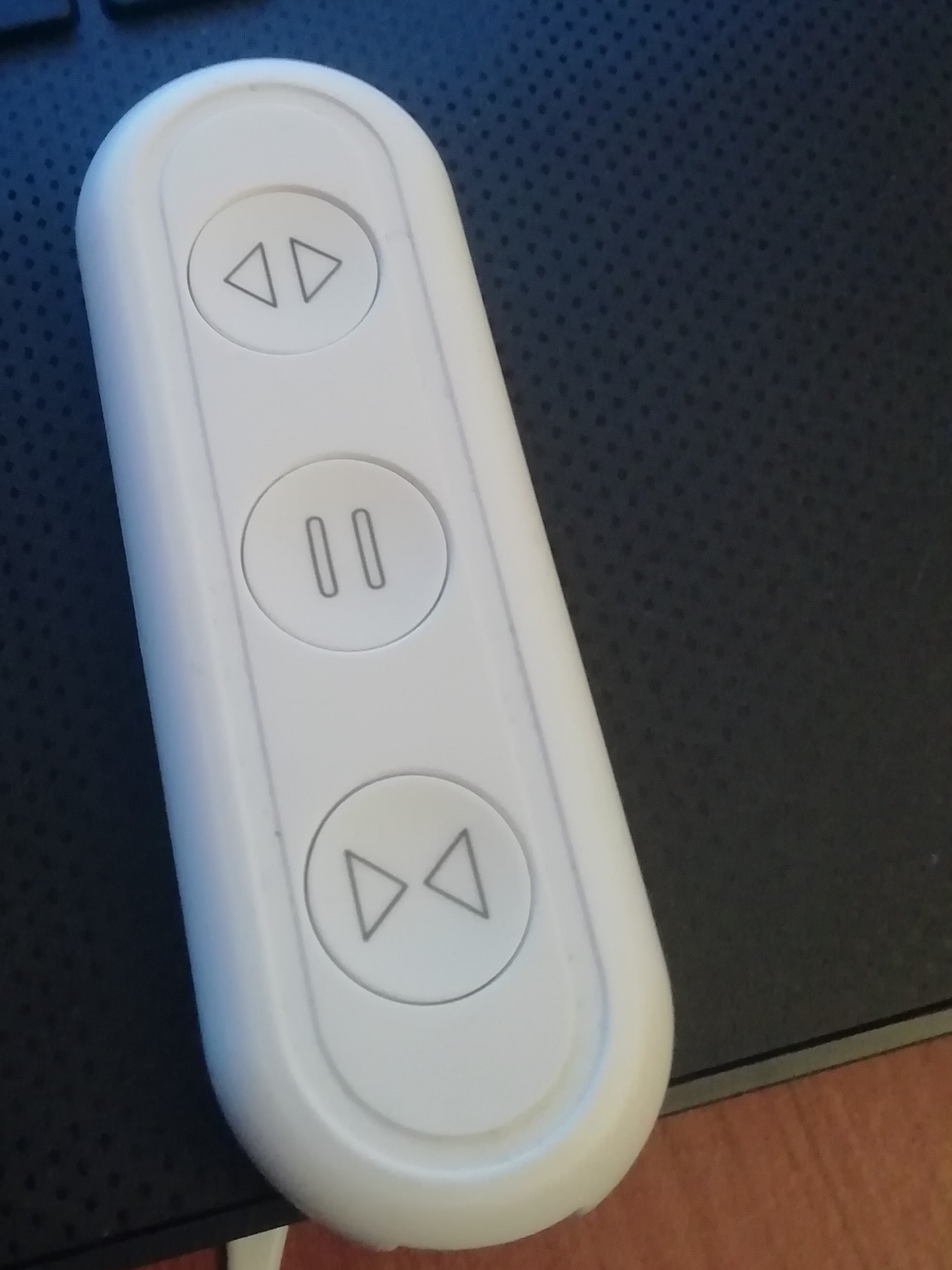

Relè Loratap per tapparelle e pulsante interbloccato
Salve ho installato il relè in oggetto e funziona perfettamente sia con proprio telecomando wifi sia da app Alexa ecc. Il problema ce l'ho con pulsante (o commutatore) interbloccato, quello con tre posizioni per interderci.
 In pratica funziona in questo modo, schiaccio in su, torno in posizione centrale e la tapparella sale, schiaccio in giù poi posizione centrale e la tapparella scende. Non c'è bisogno di bloccare la tapparella ad un certo punto della corsa, ma si ferma solo a fine corsa. Dove ho sbagliato?
Spero di essere stato un minimo chiaro...
Grazie mille per il supporto.
  • 3 weeks later...
Ho letto solamente oggi, il funzionamento è normale, se premi su si solleva e se premi giù si abbassa ma non puoi fare delle fermate a tuo piacimento, devi utilizzare i telecomandi che hanno il tasto per fermare il movimento
Telecomando loratap.jpg
