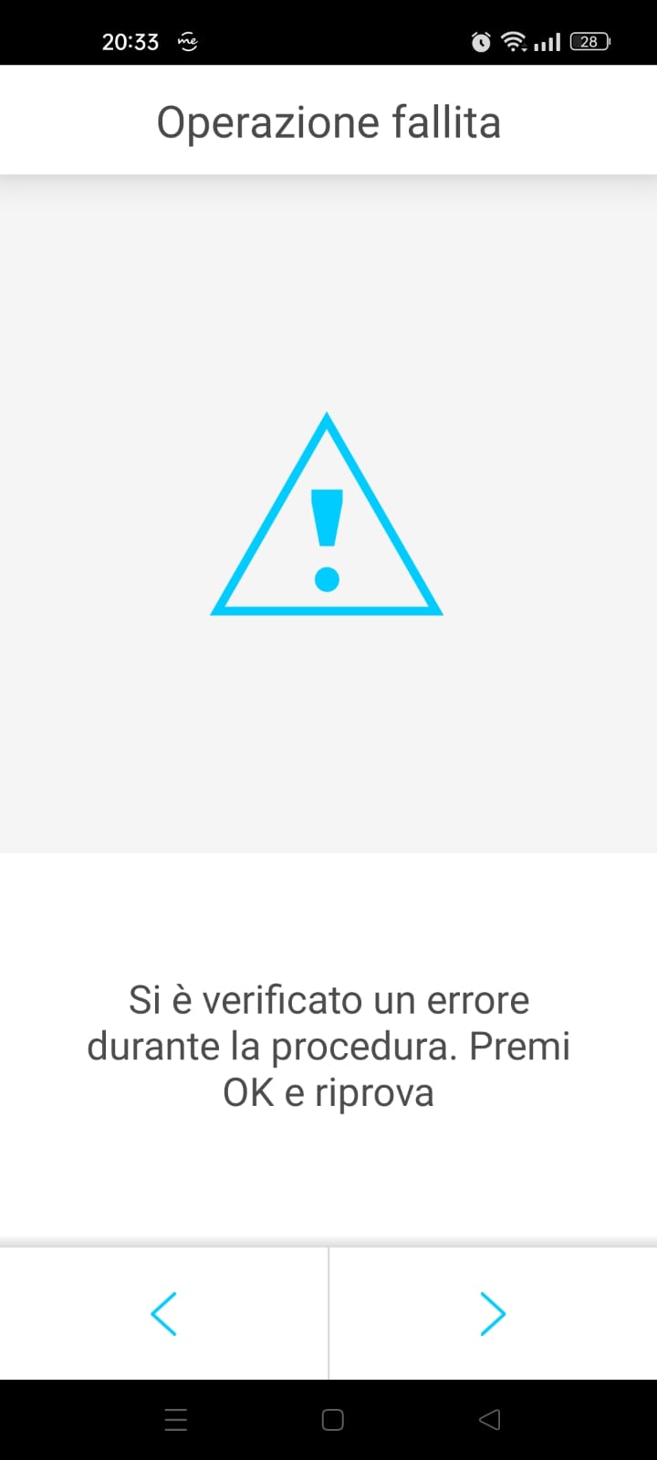

nikola71 Inserito: 25 novembre 2022 Segnala Inserito: 25 novembre 2022 Un saluto a tutti essendo nuovo del forum, da circa 2 anni ho smartizzato casa con Bticino tra cui ho installato videocitofono 100X, avevo come provider Vodafone (fibra 200) e tutto funzionava, 10 giorni fa sono passato a Tim con modem HUB+ e il videocitofono non si collega più alla app Door Entry nonostante dal modem abbia attivato le 2 frequenze a 2.4 e 5.0, (IP statico) ho spendo il modem, tolto alimentazione al videocitofono e fatto reset sullo stesso ma nulla. Presenta il seguente problema nella configurazione, il vieocitofono riconosce la rete 2.4 e l'indirizzo IP, dal cellulare "collega il tuo smart phone alla rete wifi" - "Ricerca videocitofono" - "Associazione in corso" e compare l'ERRORE "Siè verificato un errore durante la procedura.Premi OK e riprova"...provato 50 volte ma niente. Ho reistallato l'App con un nuovo account ma l'ERRORE è uguale. L'assistenza professionale bticino non ha saputo aiutarmi se non dirmi di chiamare a casa il tecnico del centro di zona.... Tutta l'altra domotica Bticino comprese le telcamere si sono configurate senza alcun problema. Sono disperato...Ringrazio chi mi vorrà aiutare
ROBY 73 Inserita: 25 novembre 2022 Segnala Inserita: 25 novembre 2022 Ciao nikola71, 5 minuti fa, nikola71 ha scritto: .........nonostante dal modem abbia attivato le 2 frequenze a 2.4 e 5.0, (IP statico).......... E se lo metti in DHCP? Hai provato? Se puoi imposta solo la frequenza di 2,4 GHz
nikola71 Inserita: 26 novembre 2022 Autore Segnala Inserita: 26 novembre 2022 Ciao Grazie, la rete è già in DHCP poi ho spento la rete 5 Ghz ma il problema sussiste, ho provato anche con liIphone di mia figlia. Poi a non crederci, dal mio telefono e da quello di mia moglie si è impallata l'APP Door Entry 100X in quanto aprendola compare solo la schermata di errore nonostante sia stata disinstallata e reistalla più volte.
soltec Inserita: 26 novembre 2022 Segnala Inserita: 26 novembre 2022 (modificato) 21 ore fa, nikola71 ha scritto: Un saluto a tutti essendo nuovo del forum, da circa 2 anni ho smartizzato casa con Bticino tra cui ho installato videocitofono 100X, avevo come provider Vodafone (fibra 200) e tutto funzionava, 10 giorni fa sono passato a Tim con modem HUB+ e il videocitofono non si collega più alla app Door Entry nonostante dal modem abbia attivato le 2 frequenze a 2.4 e 5.0 In caso devi attivare solo la frequenza a 2,4. Una volta collegato riattivi la 5. Prova. Non mi ero accorto della risposta precedente già data... Modificato: 26 novembre 2022 da soltec
ROBY 73 Inserita: 26 novembre 2022 Segnala Inserita: 26 novembre 2022 6 ore fa, nikola71 ha scritto: la rete è già in DHCP poi ho spento la rete 5 Ghz ma il problema sussiste,............. E allora non saprei cosa dirti di più, la mia era una considerazione generica, non conosco l'applicazione BTicino
nikola71 Inserita: 28 novembre 2022 Autore Segnala Inserita: 28 novembre 2022 Ciao a tutti, l'App dopo un giorno è tornata normale ovvero non è più impallata ma il videocitofono mostra sempre lo stesso problema, riconosce rete ed Ip, l'App riconosce il videocitofono, prova a collegarsi ma poi compare l'errore... Non so più a chi chiedere...chiamerò il centro l'assistenza Bticino di zona per un'uscita a domicilio.....
ROBY 73 Inserita: 28 novembre 2022 Segnala Inserita: 28 novembre 2022 10 minuti fa, nikola71 ha scritto: Non so più a chi chiedere...chiamerò il centro l'assistenza Bticino di zona per un'uscita a domicilio..... Probabilmente ti conviene, facci sapere gli sviluppi allora
Corrado Borsani Inserita: 23 gennaio 2025 Segnala Inserita: 23 gennaio 2025 Scusate, vedo che la discussione è un po' datata, ho lo stesso problema, in fase di configurazione sul telefono appare la schermata No SSID found, re-scan QRCode. Ho provato più volte con 3 telefoni (anche se tutti iPhone ma di serie diversa) cambiando la connessione da 5 GHz a 2,4 GHz ma senza esito...
Alessio Menditto Inserita: 23 gennaio 2025 Segnala Inserita: 23 gennaio 2025 Corrado per favore devi aprire una nuova discussione, grazie.
