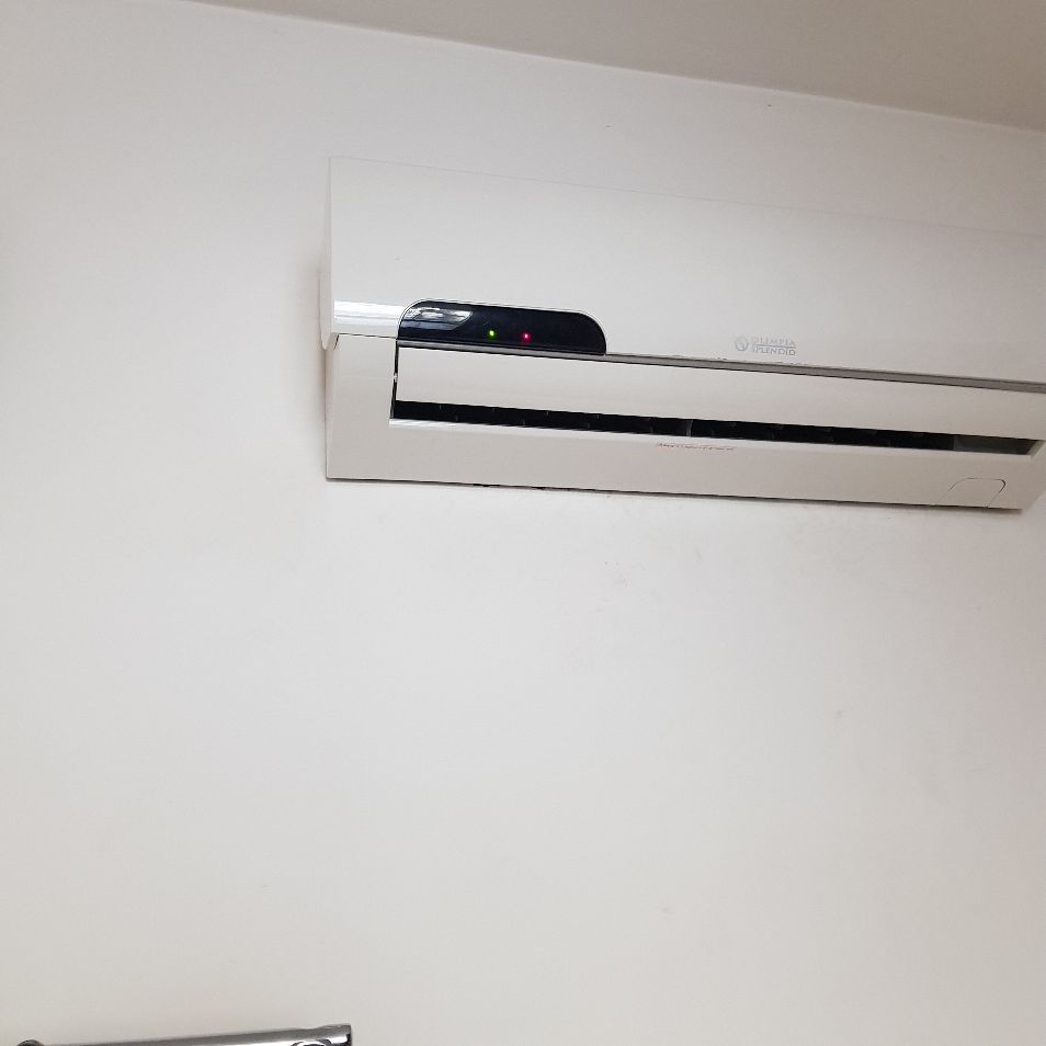

Split condizionatore Olimpia Splendid non funziona
Buongiorno, ho un condizionatore Olimpia Splendid Unico con motore  interno in una camera e un altro split collegato in un'altra camera. Mentre il corpo unico col motore della prima camera funziona perfettamente, il secondo split dell'altra camera parte, rimane in funzione per una trentina di sec e poi si spegne, lasciando due spie accese , una verde a sinistra ed una rossa a destra. Ho provato a staccare la corrente e lo split si riassesta, parte e nuovamente si blocca. Qualcuno sa dirmi a che cosa è dovuto, se posso provvedere da sola o chiamare l'assistenza. Grazie
Luciana
Modificato: da Lucionda
  • Lucionda changed the title to Split condizionatore Olimpia Splendid non funziona
