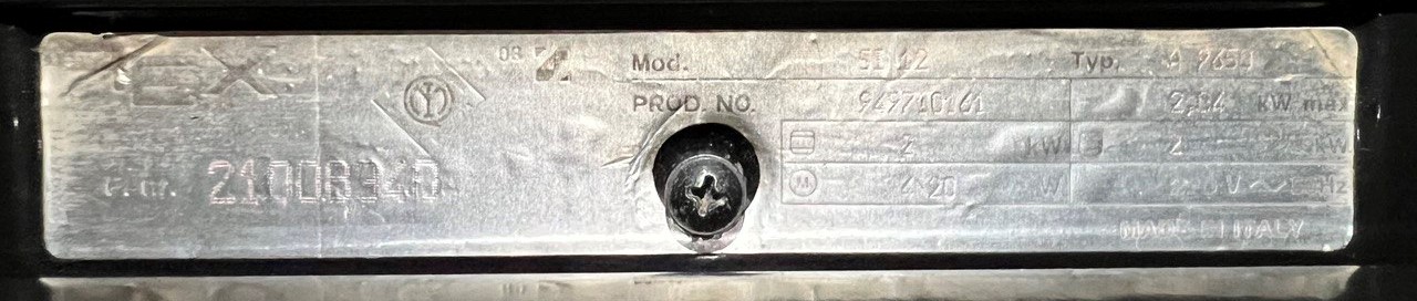

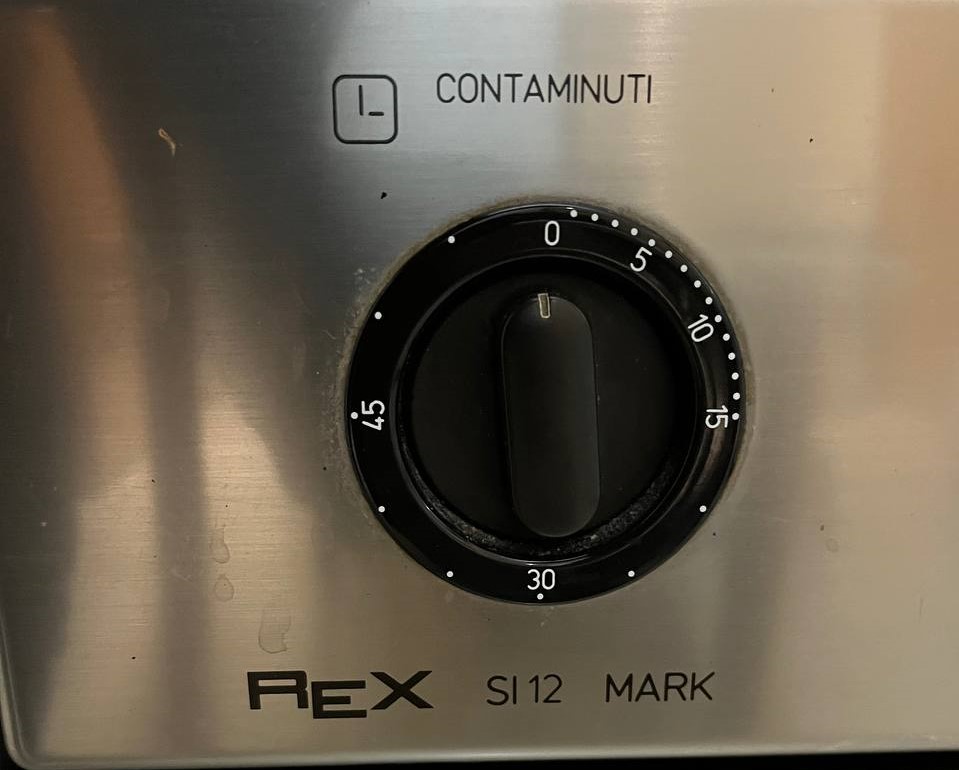

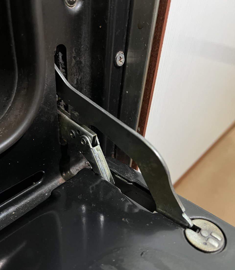

mauro334 Inserito: 29 novembre 2022 Segnala Inserito: 29 novembre 2022 Salve, devo sostituire le cerniere di un forno Rex modello SI12 Mark. Non riesco a trovarle da nessuna parte, consigli?
Stefano Dalmo Inserita: 29 novembre 2022 Segnala Inserita: 29 novembre 2022 Non c'è un ricambista di zona dove prenderle col campione .?
mauro334 Inserita: 29 novembre 2022 Autore Segnala Inserita: 29 novembre 2022 (modificato) Ciao Stefano. Dici di smontarle e portarle direttamente ad un ricambista per confrontarle? Per smontarle suppongo vada fermate con un fil di ferro passando nel buco della parte inferiore in modo tale che chiudendo la porta si mantengano strette e si possa sfilare la porta. Corretto? Modificato: 29 novembre 2022 da mauro334
Stefano Dalmo Inserita: 29 novembre 2022 Segnala Inserita: 29 novembre 2022 (modificato) Ma quale fil di ferro ! Nella posizione porta aperta . Metti la mano destra sotto il vetro , sotto la cerniera destra. Fai forza verso l'alto fino a fare scavalcare la parte a gomito , leva inferiore , della cerniera , dal dentino di lamiera del fronte del forno , base dell'asola . 3 mm. Magari ti puoi aiutare con il dito indice , scavalcata la tiri verso l'esterno . Fai lo stesso dalla parte opposta , a sinistra . È fatta. Alza la porta come se la volessi chiudere e tira fuori le due superiori a mezza luna , in contemporanea. Modificato: 29 novembre 2022 da Stefano Dalmo
UABC80 Inserita: 30 novembre 2022 Segnala Inserita: 30 novembre 2022 Se ricordo bene, per levare la porta del forno, i "piattelli" alla base delle cerniere vanno ruotati con una moneta messa nella scanalatura in modo che le feritoie non coincidano più con le cerniere stesse. Poi si può estrarre la porta tirandola verso l'alto
mauro334 Inserita: 30 novembre 2022 Autore Segnala Inserita: 30 novembre 2022 Grazie delle dritte, domani provo e vi faccio sapere.
mauro334 Inserita: 5 dicembre 2022 Autore Segnala Inserita: 5 dicembre 2022 Il 30/11/2022 alle 13:00 , UABC80 ha scritto: Se ricordo bene, per levare la porta del forno, i "piattelli" alla base delle cerniere vanno ruotati con una moneta messa nella scanalatura in modo che le feritoie non coincidano più con le cerniere stesse. Poi si può estrarre la porta tirandola verso l'alto Porta smontata seguendo l'indicazione si girare i piattelli, una volta bloccate ho seguire le indicazioni di @Stefano Dalmo ed è venuta via facilmente. Stasera cerco di andare da un ricambista direttamente con la porta.
