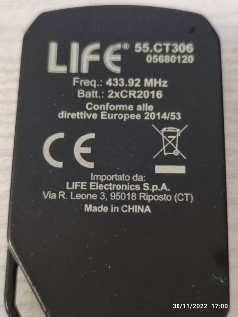

Clonare telecomando senza centralina
Eolox
Salve a tutti,
Ho la necessita di fare una copia di un telecomando CAME, di un cancello automatico, per completare il tutto basta premere il bottone e via, senza l'ausilio del motore e/o centralina CAME. Mi chiedevo se esisteva un sistema tramite cellulare IRDA per sapere se il telecomando di destinazione emetta lo stesso codice-segnale che emette la sorgente. Un idea mi viene, magari usare un APP per Android che scannerizzi il segnale? Per adesso devo testare e programmare senza provarlo sul campo, purtroppo....
Modificato: da Eolox
Link al commento
Condividi su altri siti
Maurizio Colombi
Purtroppo tutti chiamano "telecomando" quell'aggeggio, ma il vero nome di quell'apparecchio è "radiocomando".
Che, insieme alla scritta 433 MHz riportata sull'apparecchio, dovrebbe dire tutto!
Link al commento
Condividi su altri siti
9 ore fa, Eolox ha scritto:
magari usare un APP per Android che scannerizzi il segnale?
Questi scanner sono illegali.
Discussione chiusa.
Link al commento
Condividi su altri siti
Ospite
