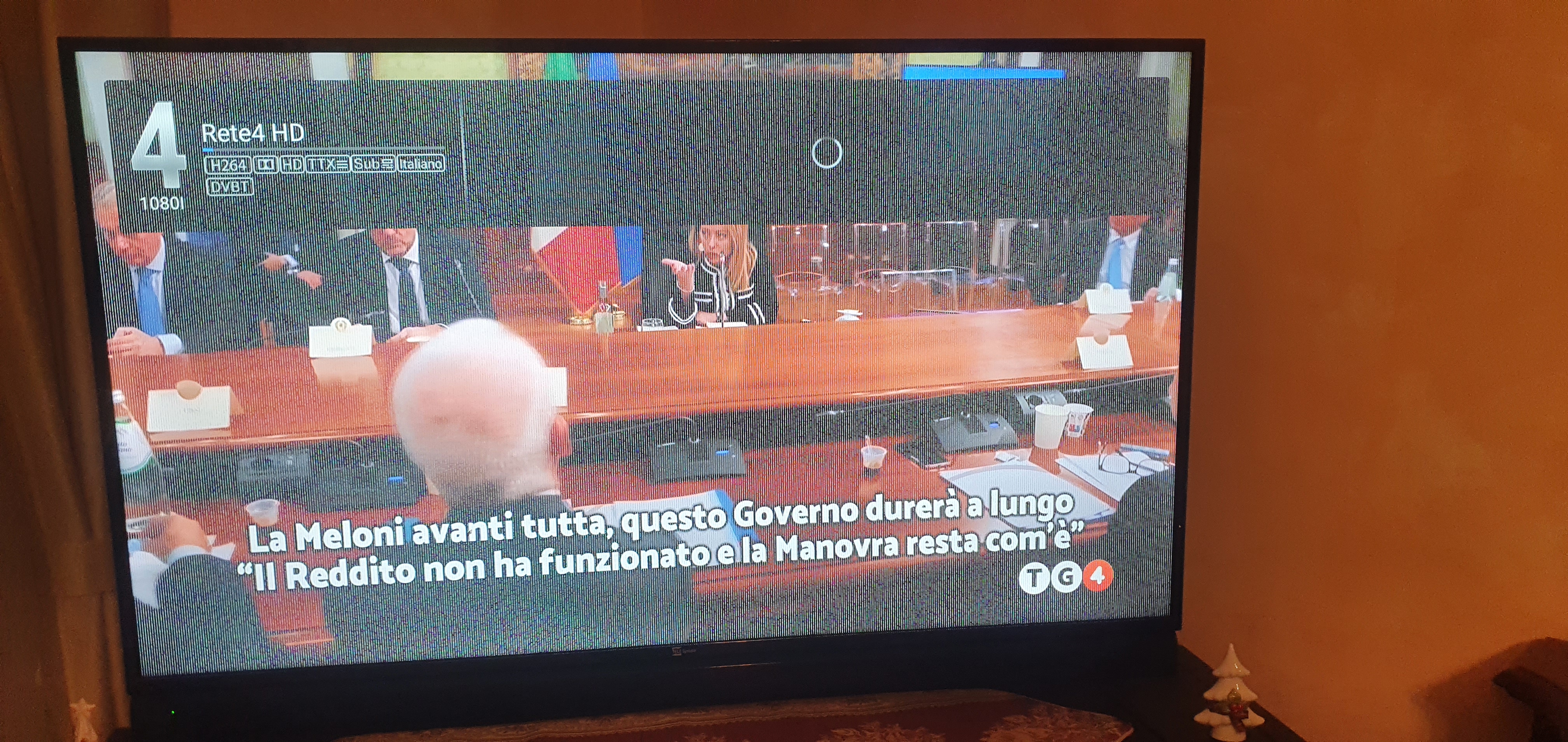

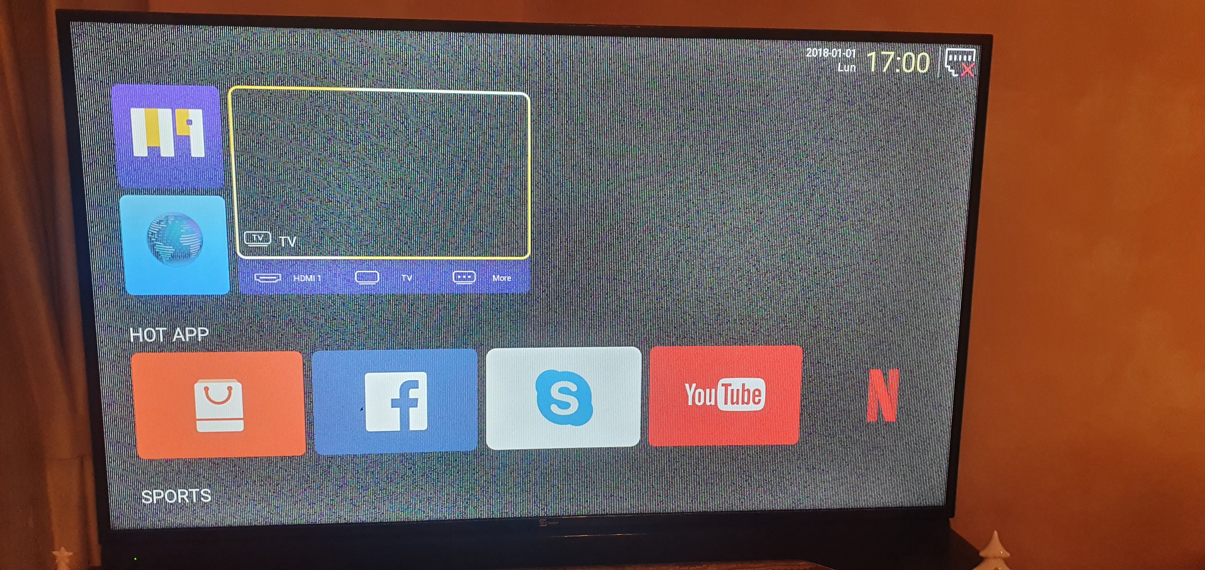

tv tele system sound55 smart4k lo schero si vede male
Riparatore Celltvpc
buonasera un amico mi ha portato questa tv dicendomi che mentre collegava le lucci dell'albero di natale sulla ciabatta dove stava collegata la tv si e sentito uno strano rumore nella tv e non si vede piu bene sullo schermo si vedono tipo dei puntini come se ci fossero de pixel danneggiati io credo che si sia danneggiata la t-con cosa mi suggerite di controllare grazie in anticipo
 Anche secondo me, per appurarlo c'è un test, sconnetti il cavo main - tcon e salda un cavetto tra il 12v e il fusibile tcon poi prova, se fa l"auto test in modo pulito allora è la main.
