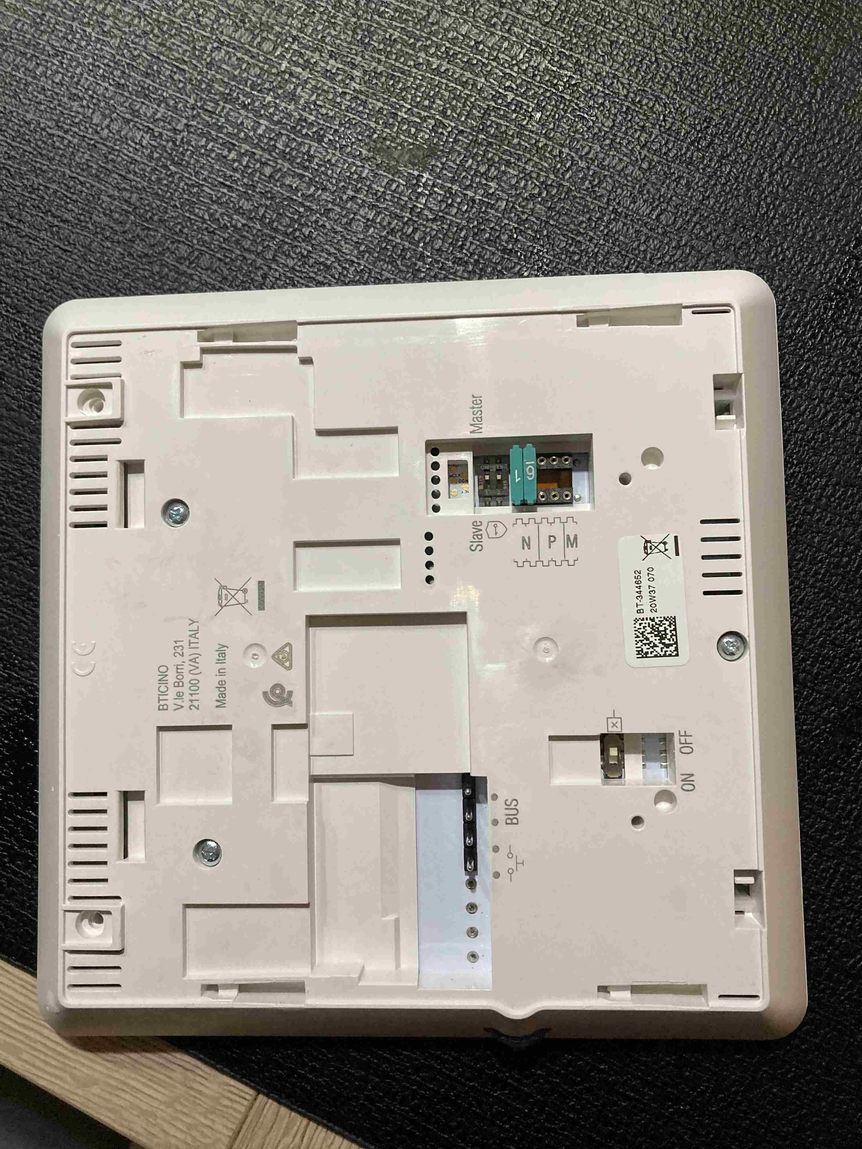

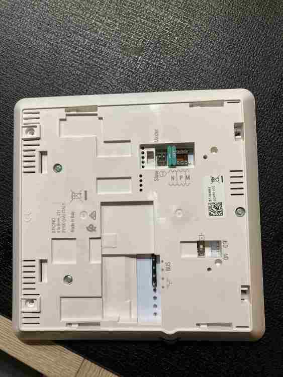

Fiat500 Inserito: 3 dicembre 2022 Segnala Share Inserito: 3 dicembre 2022 Salve a tutti ho bisogno del vostro aiuto possiedo un videocitofono bticino classe 100x a cui aggiungo un Bticino 344232 da portare in mansarda ,apre un solo il cancello principale ma non il portone ,se alzo la cornetta non c’è voce se citofono non suona dove sbaglio ho aggiunto i due configuratori su N ,l’ho acquistato a 10€ vorrei capire se sbaglio a configurarlo oppure me l’hanno venduto rotto,grazie 🙏 Link al commento Condividi su altri siti More sharing options...
Maurizio Colombi Inserita: 3 dicembre 2022 Segnala Share Inserita: 3 dicembre 2022 Purtroppo dovrai ripostare la tua domanda nella sezione dedicata ai citofoni, riceverai sicuramente molte risposte. DISCUSSIONE CHIUSA Link al commento Condividi su altri siti More sharing options...
