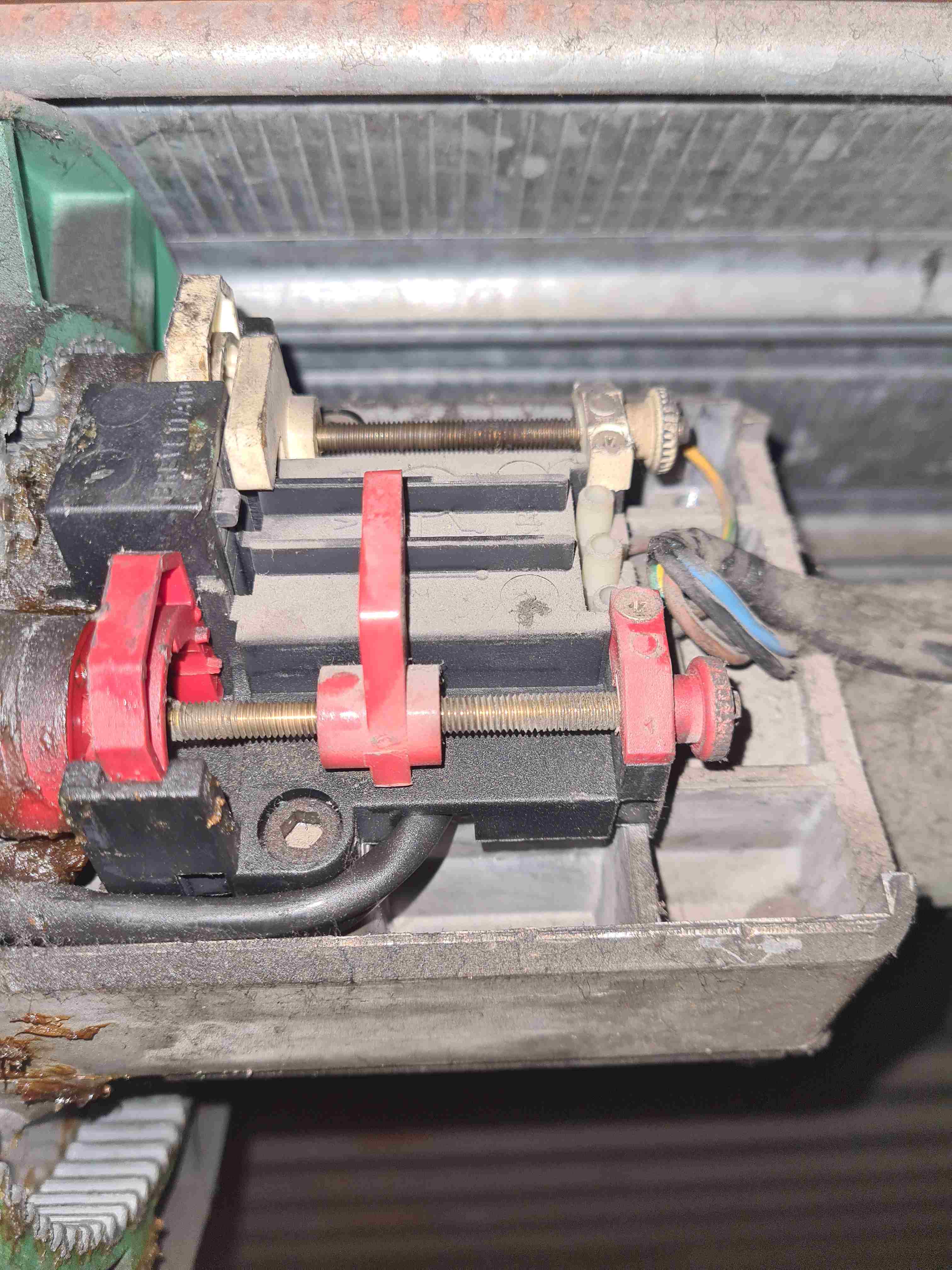

Viragoxv535 Inserito: 3 dicembre 2022 Segnala Share Inserito: 3 dicembre 2022 Salve, di solito non ho problemi a tarare i fine corsa dei motori ma questo sembra un po antiquato e non riesco a sistemarlo. Il problema è solo nell'apertura: cerca di salire più del necessario. Allego foto. Grazie anticipatamente. Link al commento Condividi su altri siti More sharing options...
ilsolitario Inserita: 4 dicembre 2022 Segnala Share Inserita: 4 dicembre 2022 In foto hai un micro a 2 contatti, il primo è quello con placca bianca per la chiusura con la usa vite di registrazione, il secondo per l'apertura è regolato da la placca rossa con la sua vite di registrazione. In quelli più recenti hai 2 finecorsa separati, uno a destra ed uno a sinistra Link al commento Condividi su altri siti More sharing options...
Viragoxv535 Inserita: 6 dicembre 2022 Autore Segnala Share Inserita: 6 dicembre 2022 Grazie ilsolitario. Ho provato a regolare la vite rossa, sia verso destra che verso sinistra, ma continua ad urtare sotto quando termina l'apertura. Boh. Link al commento Condividi su altri siti More sharing options...
