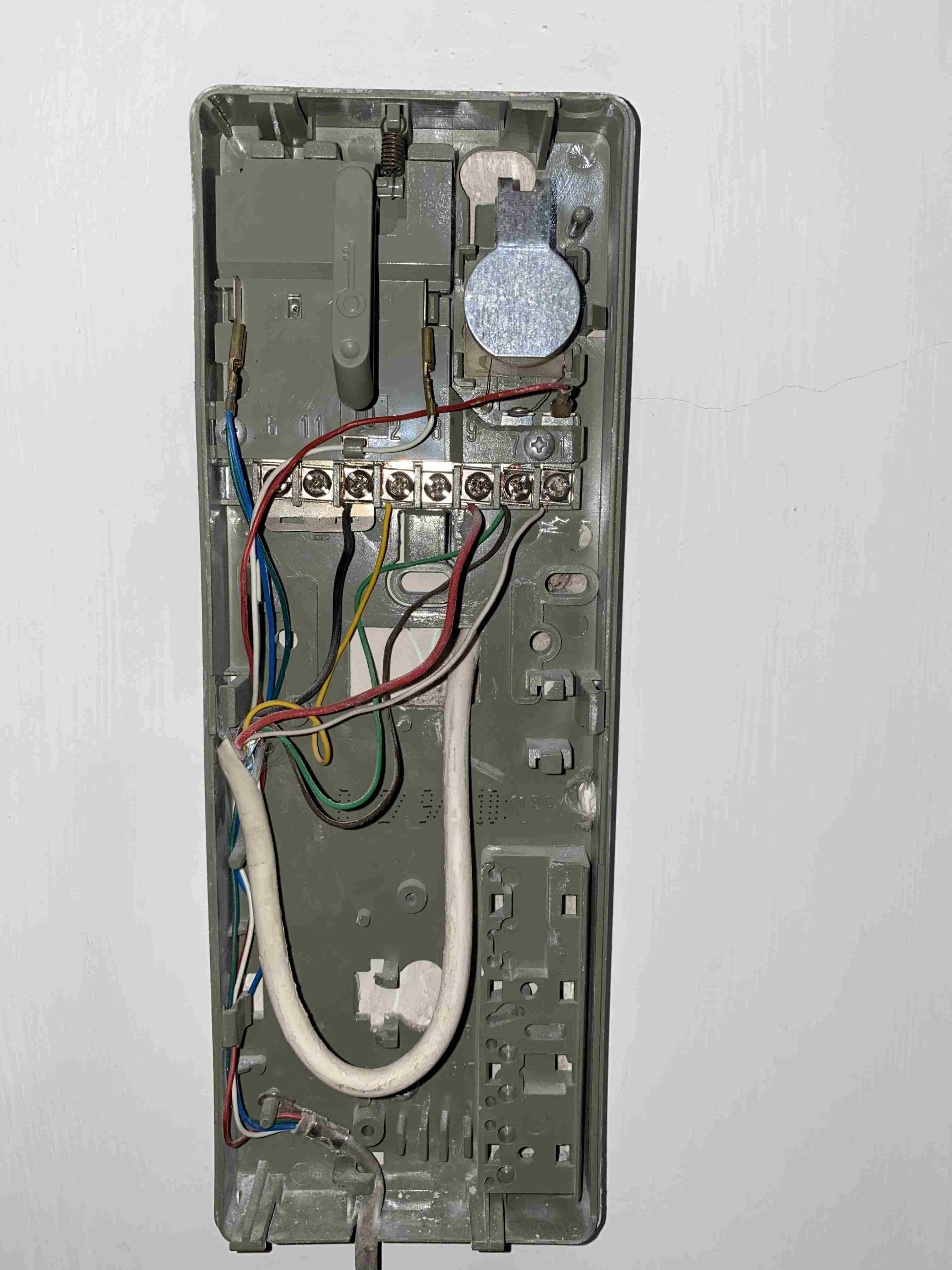

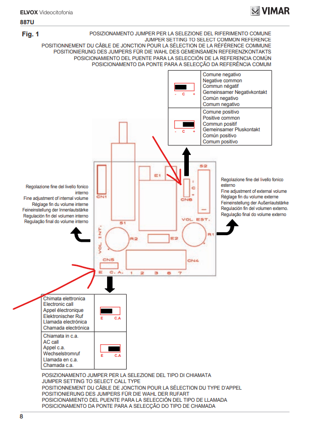

Sostituzione Urmet 1130/12 con altro citofono compatibile e moderno
Faburicio
Buongiorno a tutti,
avrei il desiderio di sostituire il mio Urmet 1130/12 con un altro modello. Non essendo pratico vorrei sapere da voi una lista di citofoni compabili, anche di altre marche, da poter utilizzare. Ho cercato nel forum ma non ho trovato nulla al riguardo, credo di aver capito peró che il mio Urmet si tratta di un citofono 4+n a ronzatore. Mi sapreste aiutare? Grazie infinite!
Link al commento
Condividi su altri siti
Ciao Faburicio,
4 ore fa, Faburicio ha scritto:
..........Ho cercato nel forum ma non ho trovato nulla al riguardo,..............
In realtà ce ne saranno almeno una cinquantina e forse anche di più, comunque non importa.
4 ore fa, Faburicio ha scritto:
credo di aver capito peró che il mio Urmet si tratta di un citofono 4+n a ronzatore.
Sì è un citofono 4+n con chiamata in Corrente Alternata, puoi vedere ad esempio il Vimar 887U; l'Urmet 1130/16 o 1133/15, o ancora 1150/1(con una modifica da fare in quanto ti serve un ronzatore 12VAC in più); il Comelit 2703U; il BTicino 334262,  poi se vai in rete puoi vedere anche il Tegui T-71U, oppure il Master VXPH410, oppure se lo vuoi anche tutto nero, puoi vedere il Cyfral 5902768850796 oppure nero e grigio, basta che lo cerchi su Amazon.
Scegline uno e poi vediamo come fare i collegamenti.
Link al commento
Condividi su altri siti
  • 4 months later...
Grazie mille della risposta ROBY 73,
ho individuato il citofono per la sostituizione, intendo comprare un Elvox 887U. Avendo questo schema di fili allegato come li devo inserire nel nuovo citofono?
Ho trovato questo post nel forum ma mi sono reso conto che io rispetto all'interessato del post, oltre ad avere un modello di citofono leggermente diverso, ho un cavo in più nel 7 dell'Urmet, come li dovrei collegare?
Inoltre, questi pulsanti laterali come li dovrei impostare?
Grazie mille per la tua collaborazione e scusa il ritardo nella risposta.
Link al commento
Condividi su altri siti
1 ora fa, Faburicio ha scritto:
ho individuato il citofono per la sostituizione, intendo comprare un Elvox 887U.
Quindi devi collegarli così:
URMET VECCHIO         VIMAR 887U
- morsetto 1                  = morsetto 1       = Altoparlante     = filo Bianco;
- morsetto 2                  = morsetto 2       = Microfono        = filo Giallo;
- morsetto 6-10-11        = morsetto 3       = Comune          = filo Nero grosso;
- morsetto 7                  = morsetto 6       = Ronzatore       = filo Verde + Nero fino (o marrone che sia);
- morsetto 9                  = morsetto 7       = Apri cancello   = Rosso grosso
CN5 = CA = Chiamata in c.a
CN6 = -C = Comune negativo
Per il resto dell'altra discussione non ti deve interessare nulla
Facci sapere, ma non tra altri quattro mesi 😁, ciao prego
Link al commento
Condividi su altri siti
