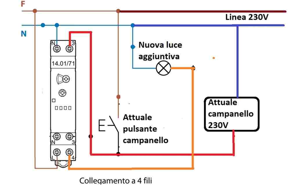

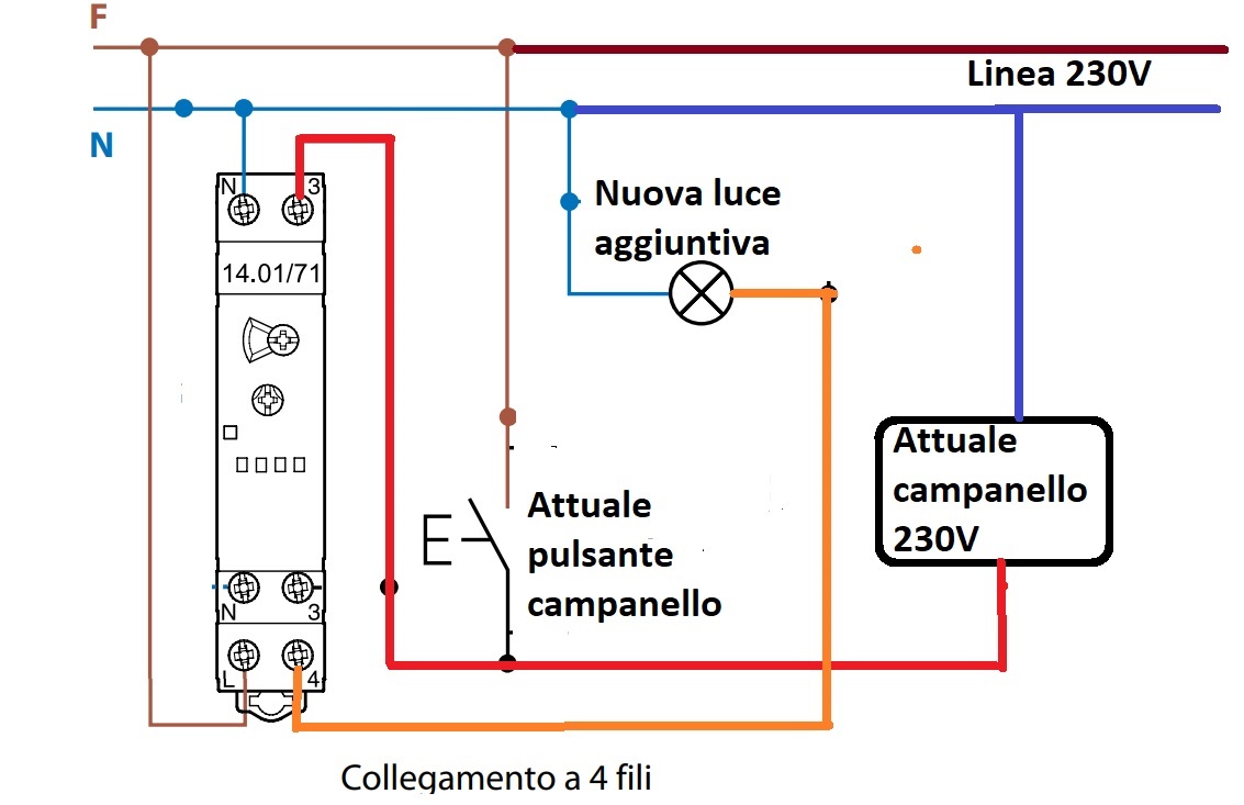

stop Inserito: 5 dicembre 2022 Segnala Inserito: 5 dicembre 2022 ciao ......campanello elettrico a 220volt . Vorrei attraverso rele' e/o temporizzatori fare in modo che quando suonano alla porta oltre a sentire il campanello che rimanesse accesa una lampadina .E' possibile ?
reka Inserita: 5 dicembre 2022 Segnala Inserita: 5 dicembre 2022 ma collegata alla pressione del pulsante o che rimanga accesa anche più tempo?
stop Inserita: 5 dicembre 2022 Autore Segnala Inserita: 5 dicembre 2022 ciao e grazie della tua risposta ........ allora..........ricordo mio padre (che non posso purtroppo più interpellare) aveva fatto un circuito attraverso un contattore che quando suonava il campanello il relè he aveva messo vicino al campanello si "spostava" e faceva rimanere accesa accesa una lampadina da 40 watt
reka Inserita: 5 dicembre 2022 Segnala Inserita: 5 dicembre 2022 ho capito, ma la lampadina rimane accesa contemporaneamente al campanello o deve rimanere accera per più tempo? comunque è fattibilissimo ma dovresti spiegare bene com'è composto questo campanello
ROBY 73 Inserita: 5 dicembre 2022 Segnala Inserita: 5 dicembre 2022 Ciao stop, 3 ore fa, stop ha scritto: Vorrei attraverso rele' e/o temporizzatori fare in modo che quando suonano alla porta oltre a sentire il campanello che rimanesse accesa una lampadina Prima di tutto devi dirci se c'è un citofono / videocitofono e quindi marca / modello e articoli precisi dei componenti, almeno dell'alimentatore per capire di quale sistema si sta parlando, altrimenti non ne usciamo. Casomai posta le foto di tutto, compresi gli articoli / codici
Michele V Inserita: 5 dicembre 2022 Segnala Inserita: 5 dicembre 2022 1 ora fa, ROBY 73 ha scritto: Prima di tutto devi dirci se c'è un citofono / videocitofono Ha scritto "campanello a 220 Volt", quindi credo sia quello della porta. La soluzione più semplice che mi viene in mente è un temporizzatore di quelli per la luce delle scale, impostato con il minimo tempo di accensione.
stop Inserita: 5 dicembre 2022 Autore Segnala Inserita: 5 dicembre 2022 l'impianto??? .... niente di particolare e soprattutto di attuale bensì si tratta di un vecchio impianto dove il classico e semplice pulsante da l'impulso al campanello da 220volt .......della serie che se premo il pulsante 10 volte suona 10 volte e se mi ci attacco .........hi hi !! Naturalmente se ci attacco assieme al campanello una lampada è ovvio che ogni volta che suona il campanello si accende anche la lampada , ma .....la mia esigenza sarebbe quella che quando ci troviamo nella stanza in cui c'è il campanello ( Ticino ) c'è confusione succede di chiedersi se hanno suonato , ....così se in caso qualcuno suona il campanello e la lampada rimanesse accesa .......... saremmo sicuri !! 13 minuti fa, Michele V ha scritto: Ha scritto "campanello a 220 Volt", quindi credo sia quello della porta. La soluzione più semplice che mi viene in mente è un temporizzatore di quelli per la luce delle scale, impostato con il minimo tempo di accensione. avevo pensato, appunto a una cosa simile ....
ROBY 73 Inserita: 5 dicembre 2022 Segnala Inserita: 5 dicembre 2022 (modificato) 1 ora fa, stop ha scritto: bensì si tratta di un vecchio impianto dove il classico e semplice pulsante da l'impulso al campanello da 220volt .......della serie che se premo il pulsante 10 volte suona 10 volte e se mi ci attacco ........ Allora niente di più semplice, prendi un qualsiasi temporizzatore "Luci scale" come, ad esempio, il Finder 14.71.8.230.000: https://cdn.findernet.com/app/uploads/S14IT.pdf che ha una scala tempi da 30 secondi fino a 20 minuti, il tutto da collegare così: (Clicca sopra l'immagine o aprila in un'altra finestra del monitor per ingrandirla) Poi per la lampada metterei un "bel" lampeggiante qualsiasi (naturalmente a 230V), per cancelli che è più percepibile della normale luce fissa, poi vedi tu Modificato: 5 dicembre 2022 da ROBY 73
stop Inserita: 5 dicembre 2022 Autore Segnala Inserita: 5 dicembre 2022 2 ore fa, ROBY 73 ha scritto: Allora niente di più semplice, prendi un qualsiasi temporizzatore "Luci scale" come, ad esempio, il Finder 14.71.8.230.000: https://cdn.findernet.com/app/uploads/S14IT.pdf che ha una scala tempi da 30 secondi fino a 20 minuti, il tutto da collegare così: (Clicca sopra l'immagine o aprila in un'altra finestra del monitor per ingrandirla) Poi per la lampada metterei un "bel" lampeggiante qualsiasi (naturalmente a 230V), per cancelli che è più percepibile della normale luce fissa, poi vedi tu grande!!!! Ragazzi grazie appena fatto ve lo faccio posto qui sul forum Grazie1000 ancora !!
ROBY 73 Inserita: 5 dicembre 2022 Segnala Inserita: 5 dicembre 2022 22 minuti fa, stop ha scritto: appena fatto ve lo faccio posto qui sul forum Attendiamo fiduciosi allora
piergius Inserita: 6 dicembre 2022 Segnala Inserita: 6 dicembre 2022 Per quanto riguarda la Soneria, se fosse il tipo elettronico, che emette suoni molto acuti, si può cambiare con il tipo tradizionale, ad esempio : "BTICINO S35N SUONERIA A TIMPANO PER INSTALLAZIONE A PARETE" (200÷250Va.c. Bronzo) - Tramite il medesimo Pulsante se ne possono azionare anche più di una, distanziate opportunamente tra loro. Buona giornata !
stop Inserita: 6 dicembre 2022 Autore Segnala Inserita: 6 dicembre 2022 4 ore fa, piergius ha scritto: Per quanto riguarda la Soneria, se fosse il tipo elettronico, che emette suoni molto acuti, si può cambiare con il tipo tradizionale, ad esempio : "BTICINO S35N SUONERIA A TIMPANO PER INSTALLAZIONE A PARETE" (200÷250Va.c. Bronzo) - Tramite il medesimo Pulsante se ne possono azionare anche più di una, distanziate opportunamente tra loro. Buona giornata ! si li conosco bene!!! grazie a tutti davvero !!
