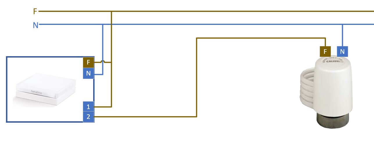

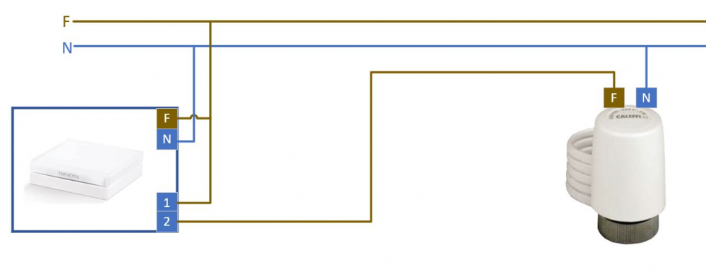

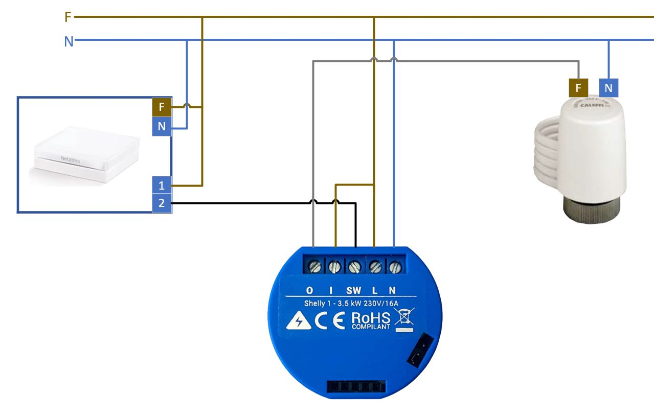

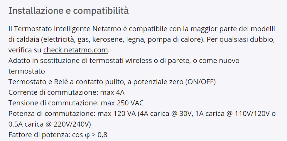

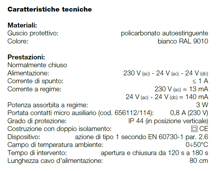

Paolo Scalera Inserito: 6 dicembre 2022 Segnala Inserito: 6 dicembre 2022 Ciao a Tutti, è il mio primo post in questo forum, ringrazio già chi mi vorrà aiutare. Il mio impianto è centralizzato. In arrivo, è presente una valvola di zona Caleffi 656102, controllata in tensione (non con contatto pulito come invece succede con le caldaie). Vorrei installare un termostato intelligente Netatmo per comandare tale valvola. Il relé Netatmo esce con un contatto pulito, mentre la valvola di zona è appunto controllata in tensione. Volevo quindi frapporre un relé Shelly 1 spare che possiedo. Le mie due domande sono: 1) I due terminali di comando in uscita del Netatmo vanno collegati uno alla Fase e uno al contatto SW dello Shelly 1, giusto? Ossia, in maniera analoga al classico collegamento dello Shelly 1 azionato da interruttore unipolare (in pratica il contatto pulito del Netatmo funziona da interruttore sulla Fase) 2) Come va configurato via SW lo Shelly 1? Credo in modalità Edge, ma volevo una conferma Grazie a tutti! P
Stefano Dalmo Inserita: 6 dicembre 2022 Segnala Inserita: 6 dicembre 2022 Ma non ho capito , la valvola di zona , ora da chi viene controllata?
Paolo Scalera Inserita: 6 dicembre 2022 Autore Segnala Inserita: 6 dicembre 2022 Ciao Stefano. Attualmente l'elettrovalvola è controllata da un cronotermostato vecchio, della Watts, che però non è smart. Pertanto lo voglio sostituire con il Netatmo. Il collegamento che pensavo è questo: E' corretto a tuo avviso? Grazie!
Stefano Dalmo Inserita: 6 dicembre 2022 Segnala Inserita: 6 dicembre 2022 Scusa , ma perché non utilizzare solo il netatmo ? senza shelly utilizzare il contatto pulito del netatmo per inviare tensione alla valvola , metterlo al posto del crono attuale
Paolo Scalera Inserita: 7 dicembre 2022 Autore Segnala Inserita: 7 dicembre 2022 Intendi quindi il collegamento così, giusto? Avevo pensato di inserire lo Shelly perché non ero sicuro al 100% che elettricamente il relé Netatmo non avesse problemi con questo tipo di collegamento, con la fase sul morsetto 1 nello schema sopra, e in più lo Shelly mi avrebbe permesso un "bypass" per azionare comunque l'elettrovalvola manualmente, indipendentemente dal sistema Netatmo. comunque mi confermi che lo schema qui sopra, senza Shelly, è corretto? Grazie ancora!
reka Inserita: 7 dicembre 2022 Segnala Inserita: 7 dicembre 2022 il relè è a contatto pulito ma regge 0,5A a 230V mi pare, credo sia sufficiente per quella elettrovalvola.. controlla, è inutile sprecare lo shelly
Paolo Scalera Inserita: 7 dicembre 2022 Autore Segnala Inserita: 7 dicembre 2022 La valvola Caleffi ha corrente a regime di 13 mA, ma allo spunto indica letteralmente "<= 1A". Il relé Netatmo invece ha "corrente di commutazione max 4A". Direi quindi che ci siamo...
Paolo Scalera Inserita: 7 dicembre 2022 Autore Segnala Inserita: 7 dicembre 2022 Rettifico... Come giustamente dicevi @reka, se non leggo male il dato di targa del Netatmo regge 0.5A a 230V: Per l'elettrovalvola Caleffi, invece, si parla di corrente allo spunto <= 1A. Secondo voi quindi me la cavo senza il relé in mezzo? Grazie ancora per l'aiuto
Stefano Dalmo Inserita: 7 dicembre 2022 Segnala Inserita: 7 dicembre 2022 Collegalo solo al netatmo . Non c'è bisogno dello shelly.
Paolo Scalera Inserita: 7 dicembre 2022 Autore Segnala Inserita: 7 dicembre 2022 Perfetto, grazie @Stefano Dalmo, nel weekend provo e ti faccio sapere.
Paolo Scalera Inserita: 9 dicembre 2022 Autore Segnala Inserita: 9 dicembre 2022 @Stefano Dalmo, prima di procedere con l'installazione ho fatto una prova su banco, con lo schema seguente, mettendo il tester al posto dell'elettrovalvola Caleffi. Quando il cronotermostato ha temperatura impostata superiore a quella rilevata, leggo correttamente 220V sul tester. E fin qui tutto mi quadra. Invece, quando la temperatura rimpostata è inferiore a quella rilevata, sul tester leggo circa 113V, anziché gli 0V che mi sarei aspettato. A tuo avviso, perché leggo questo valore? Sembrerebbe che il contatto pulito del Netatmo non sia totalmente aperto... E, in questo caso, a tuo avviso farebbe aprire la valvola, invece che rimanere correttamente chiusa essendo la temperatura rilevata maggiore di quella impostata? Grazie!
Stefano Dalmo Inserita: 9 dicembre 2022 Segnala Inserita: 9 dicembre 2022 (modificato) Sei certo di aver portato la fase sul contatto pulito e non il neutro? La misura la devi fare sotto carico. Non ti fasciare la testa ,. Se è pulito il relè , o apre o chiude non c'è una via di mezzo. Modificato: 9 dicembre 2022 da Stefano Dalmo
Paolo Scalera Inserita: 9 dicembre 2022 Autore Segnala Inserita: 9 dicembre 2022 Sì sì Stefano sono sicuro, è la fase. Ad ogni modo, come dici giustamente tu, non mi fascio la testa e provo a collegare. Grazie ancora per la disponibilità, ti farò sapere
Paolo Scalera Inserita: 11 dicembre 2022 Autore Segnala Inserita: 11 dicembre 2022 Installazione fatta secondo l'ultimo schema, tutto a posto! Il contatto pulito del Netatmo tiene tranquillamente l'elettrovalvola Caleffi. Grazie a tutti per le dritte!
Stefano Dalmo Inserita: 11 dicembre 2022 Segnala Inserita: 11 dicembre 2022 Non c'erano dubbi ! Grazie per la condivisione 👍
