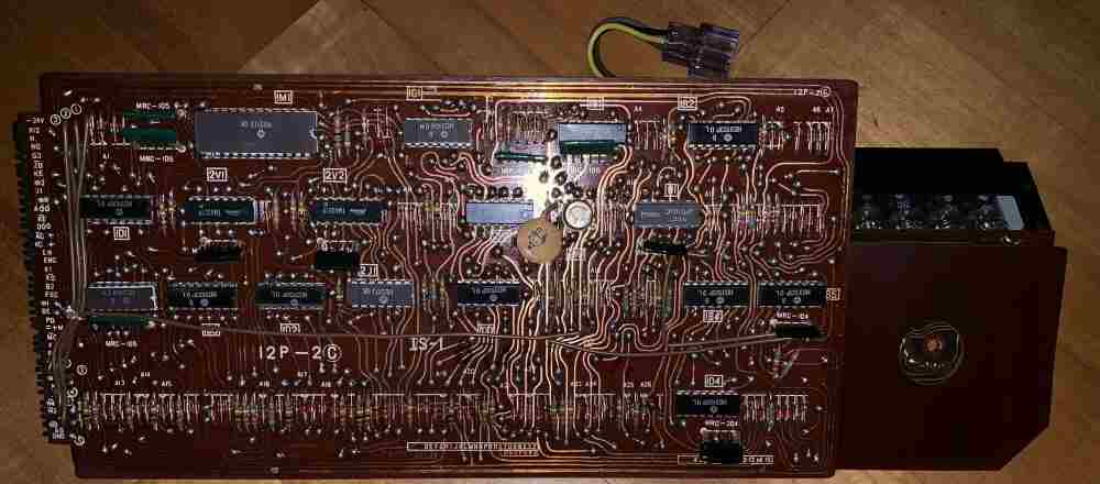

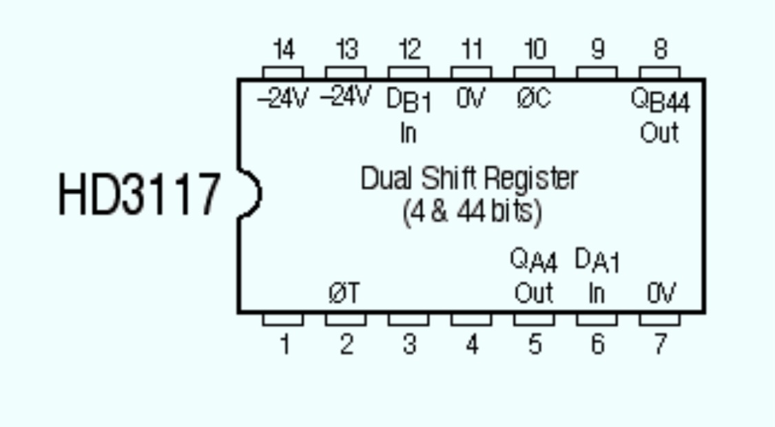

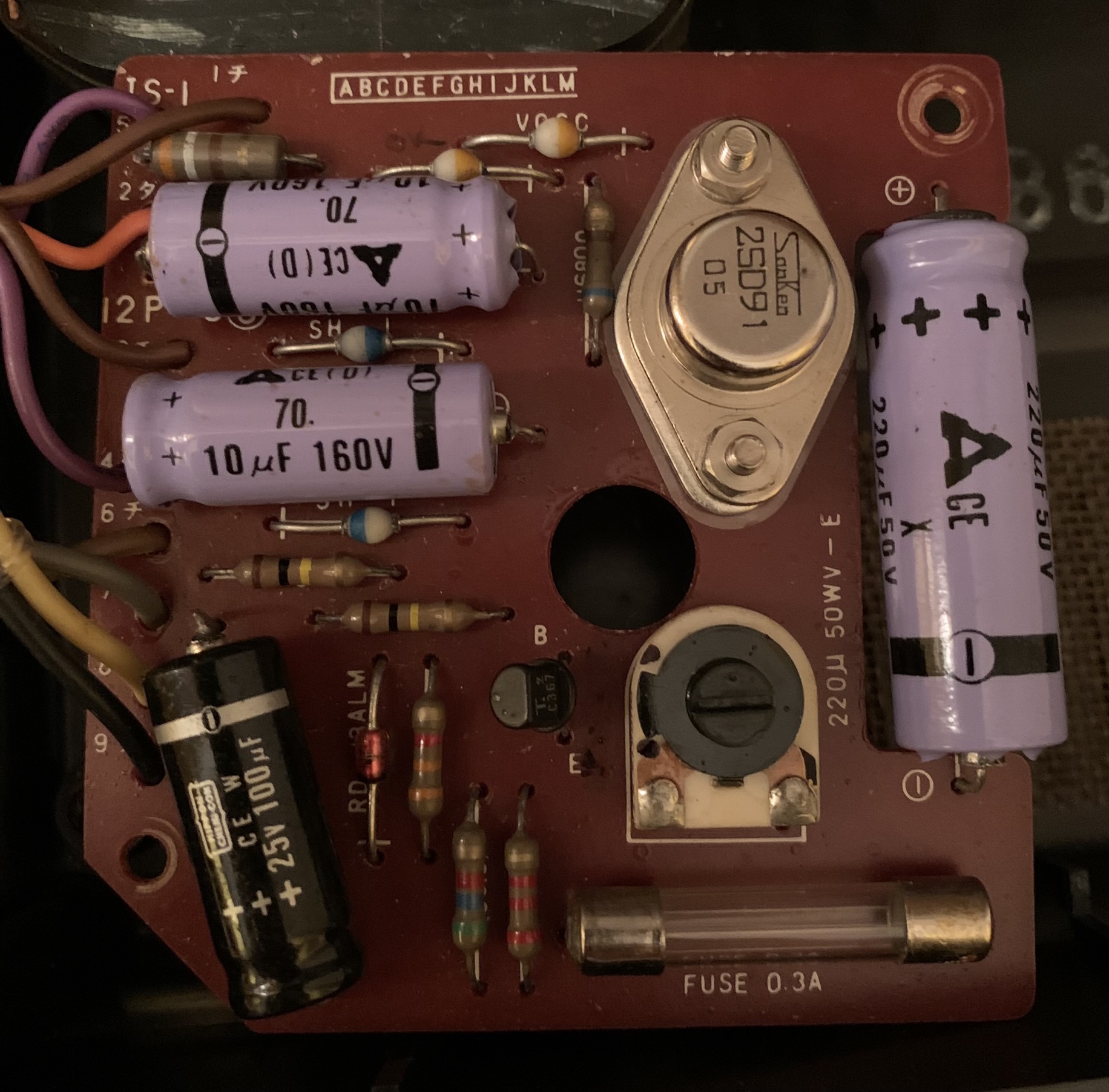

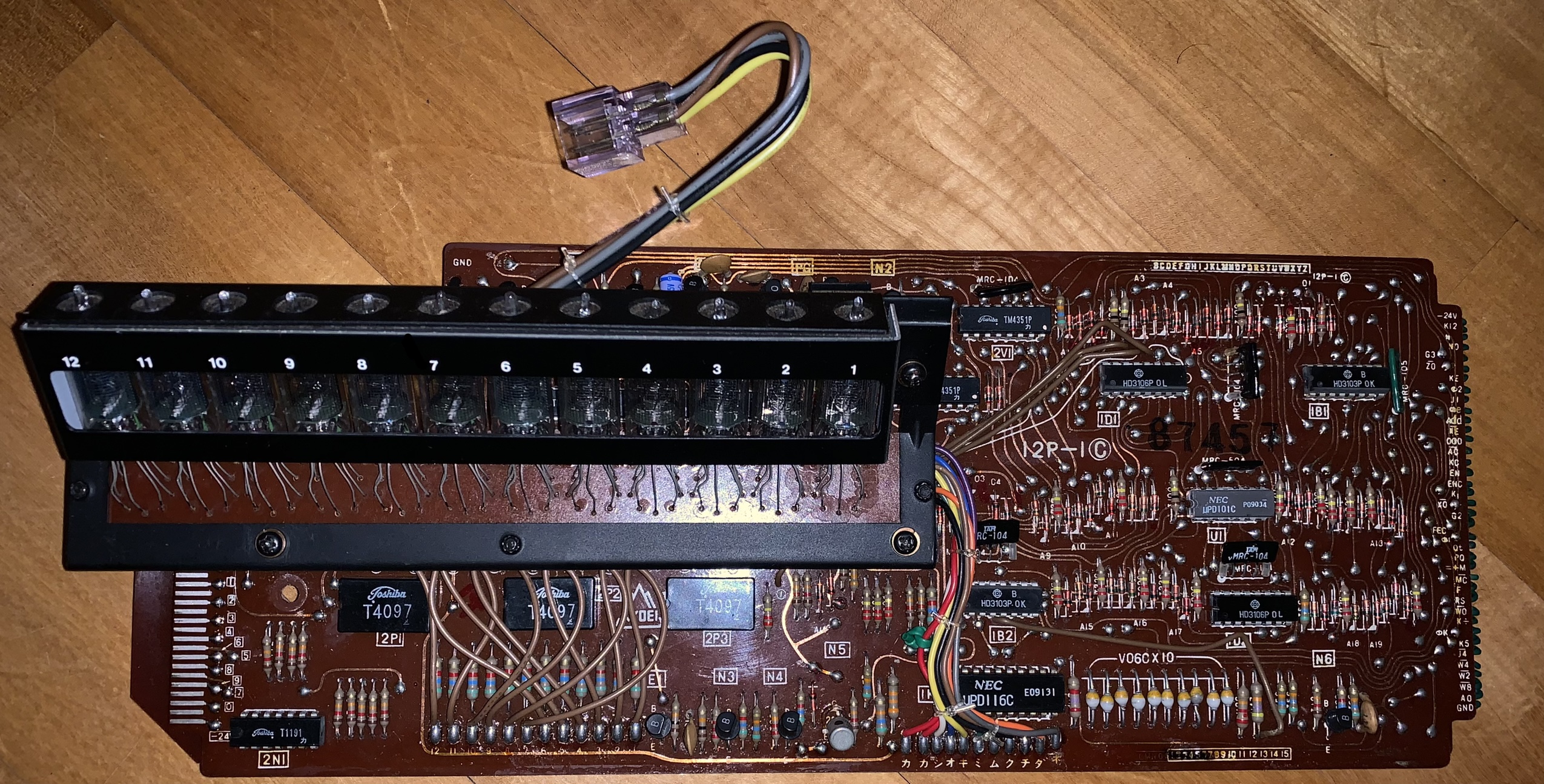

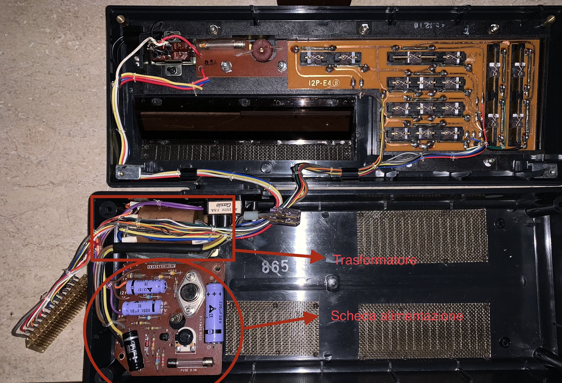

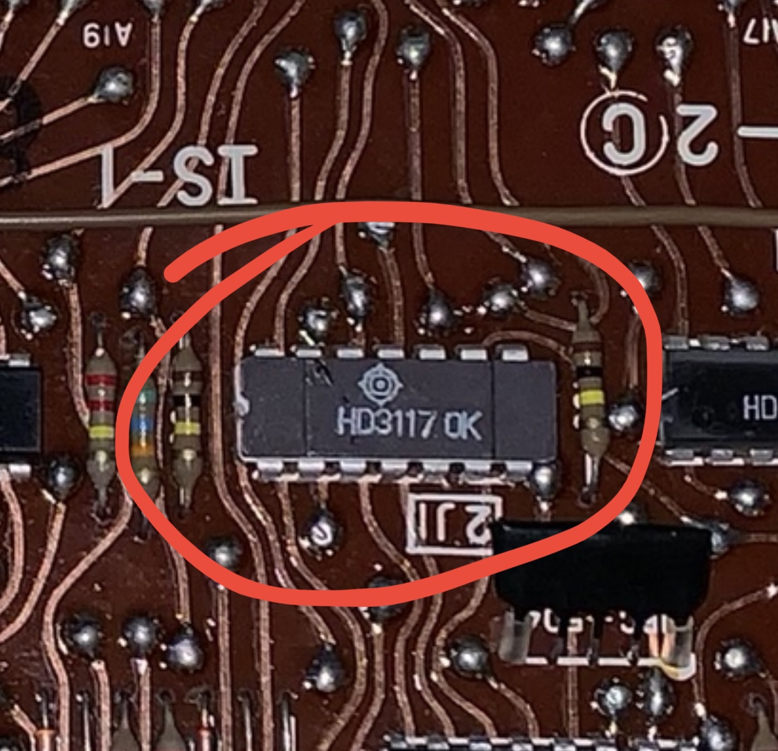

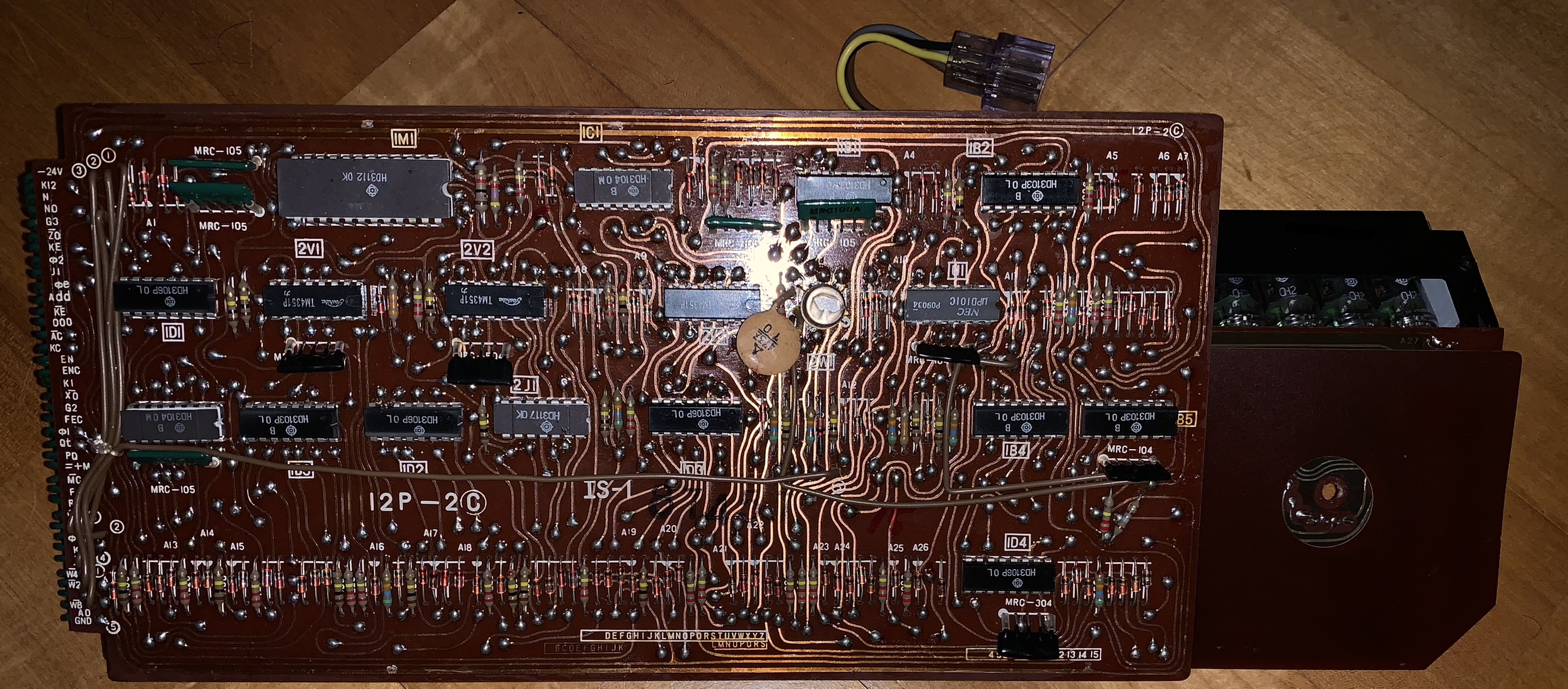

StefanoR97 Inserito: 7 dicembre 2022 Segnala Inserito: 7 dicembre 2022 Buonasera, ho un problema su una scheda d'alimentazione di una bellissima calcolatrice vintage della Casio modello AS-B. Purtroppo i voltaggi d'uscita risultano incorretti, qualcuno saprebbe dirmi quale componente potrebbe causare questo tipo di problema? In allegato invio foto della scheda in questione. Questi sono i valori d'uscita rilevati: Valori corretti Valore d'uscita rilevato Filo grigio: -24 V --> -26,50 V Filo marrone: 90 V --> 114 V Filo giallo: 180 V --> 227,8 V Filo nero: GND Vi ringrazio.
patatino59 Inserita: 8 dicembre 2022 Segnala Inserita: 8 dicembre 2022 Che difetto fa la calcolatrice ? Sostituisci gli elettrolitici, dopo tanti anni è un miracolo che abbiano mantenuto la capacità di origine. Concentrati sul trimmer di regolazione: Quale regola delle tre ? Regola quella regolabile e lascia stare le altre due, sono nella tolleranza, considerando che la tensione nelle case è passata da 220 a 230 volt AC.
StefanoR97 Inserita: 8 dicembre 2022 Autore Segnala Inserita: 8 dicembre 2022 La calcolatrice si accende ma non riceve input dalla tastiera numerica. Il display costituito da tubi nixie mostra solo 000000...il connettore l’ho controllato e fa contatto. Sostituirò gli elettrolitici come da consiglio. Il trimmer regola la linea negativa quella dei -24V. Ho paura che il problema non risalga alla scheda di alimentazione ma a quella logica, li è un vero e proprio casino come si può notare dalla foto allegata.
GianFiu Inserita: 8 dicembre 2022 Segnala Inserita: 8 dicembre 2022 Bellissima ! Gli elettrolitici senz'altro, e siccome mi sembra che gli integrati siano su zoccolo proverei a sollevarli di un millimetro e reinserirli. Questa operazione dovrebbe servire a rimuovere l'ossido sui piedini che sicuramente di sara' formato con il passaggio della corrente.
StefanoR97 Inserita: 8 dicembre 2022 Autore Segnala Inserita: 8 dicembre 2022 Purtroppo gli integrati non sono su zoccolo ma direttamente saldati sulla scheda 😫
Ctec Inserita: 8 dicembre 2022 Segnala Inserita: 8 dicembre 2022 Metti il modello, magari si trova della vecchia documentazione.
StefanoR97 Inserita: 8 dicembre 2022 Autore Segnala Inserita: 8 dicembre 2022 Produttore: Casio Modello: AS-B
Ctec Inserita: 8 dicembre 2022 Segnala Inserita: 8 dicembre 2022 Il modello AS-B è identico al 121-B, e di quello si trovano diverse informazioni qui, tra cui lo schema. Ci sono anche alcune note di riparazione (in inglese).
StefanoR97 Inserita: 8 dicembre 2022 Autore Segnala Inserita: 8 dicembre 2022 Visitando il link che mi hai inviato segnano come colpevole l’integrato HD3177. Posso provare a sostituirlo sperando di trovarlo su qualche sito.
StefanoR97 Inserita: 8 dicembre 2022 Autore Segnala Inserita: 8 dicembre 2022 Cercando su internet ho trovato il Datasheet ma non il componente. Qualcuno saprebbe dirmi se esiste un sostituto di produzione attuale?
Ctec Inserita: 8 dicembre 2022 Segnala Inserita: 8 dicembre 2022 Sono vecchissimi integrati PMOS specifici per calcolatrici, roba di fine anni '60 - primi '70. L'unica è provare se qualcuno ha un old stock oppure altri apparecchi da cui cannibalizzarli. Utilizzavano alimentazione e logica negativa, oramai abbandonata da circa 50 anni. Di odierno adattabile penso sia un problema.
StefanoR97 Inserita: 8 dicembre 2022 Autore Segnala Inserita: 8 dicembre 2022 Continuo a cercare sperando di trovarlo. Vi ringrazio per il prezioso aiuto.
