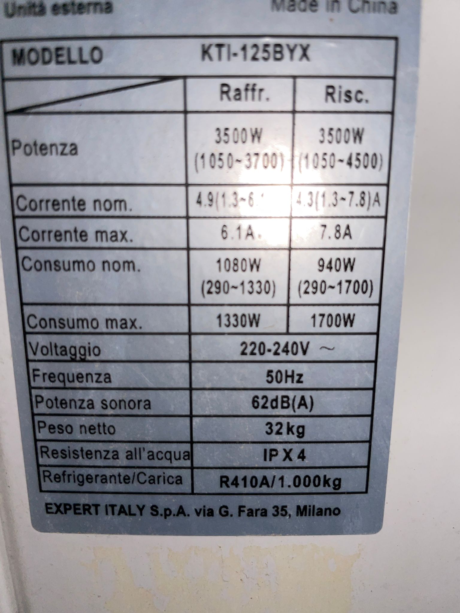

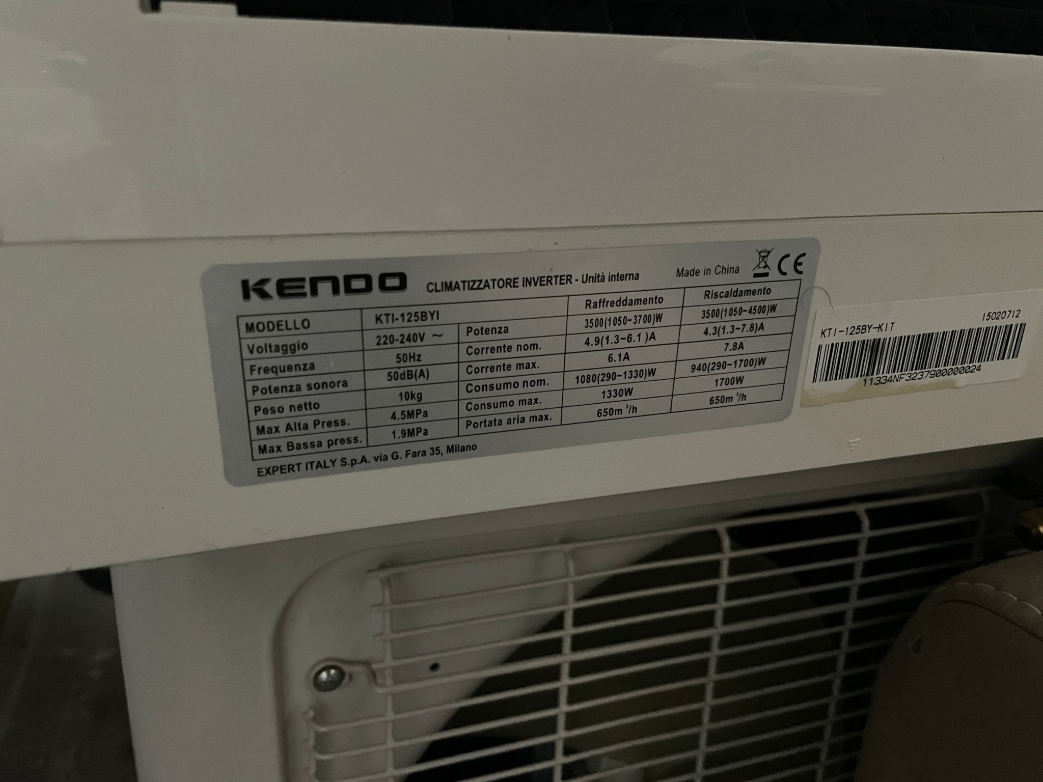

alex_07 Inserito: 8 dicembre 2022 Segnala Share Inserito: 8 dicembre 2022 mia nonna ne ha un Climatizzatore Kendo KTI-125BYI . Adesso che il freddo inizia a sentirsi volevo impostarlo ad aria calda, ma cliccando "mode" sul telecomando per impostare la funzione heat, la predetta funzione viene saltata. Cioè la freccia evidenzia feel, cool, dry e fun ma quando arriva a heat la salta ripartendo da feel. Qualcuno capisce il motivo? Spero di aver esposto bene il problema, grazie a chi vorrà rispondere. Link al commento Condividi su altri siti More sharing options...
Xxxxbazookaxxxx Inserita: 9 dicembre 2022 Segnala Share Inserita: 9 dicembre 2022 Leva le batterie al telecomando,aspetta 30 secondi e quando le rimetti il telecomando dovrebbe chiederti se attivare la funzione caldo o solo freddo,altrimenti verifica la procedura sul manuale utente. Link al commento Condividi su altri siti More sharing options...
alex_07 Inserita: 9 dicembre 2022 Autore Segnala Share Inserita: 9 dicembre 2022 13 ore fa, Xxxxbazookaxxxx ha scritto: Leva le batterie al telecomando,aspetta 30 secondi e quando le rimetti il telecomando dovrebbe chiederti se attivare la funzione caldo o solo freddo,altrimenti verifica la procedura sul manuale utente. PERFETTO. grazie mille. Funziona.. Devo offrirti una birra. Link al commento Condividi su altri siti More sharing options...
Xxxxbazookaxxxx Inserita: 10 dicembre 2022 Segnala Share Inserita: 10 dicembre 2022 Figurati 👍 Link al commento Condividi su altri siti More sharing options...
