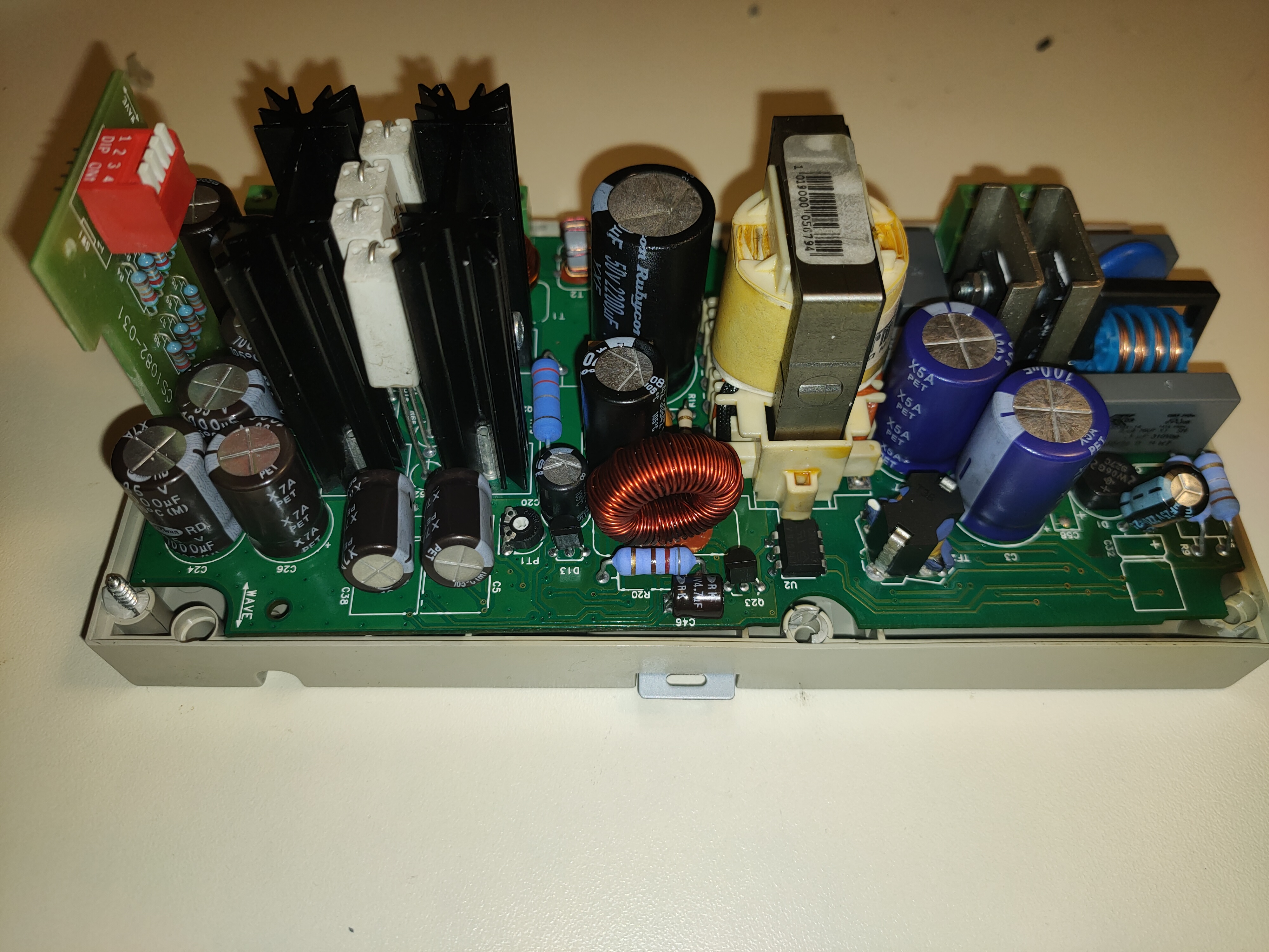

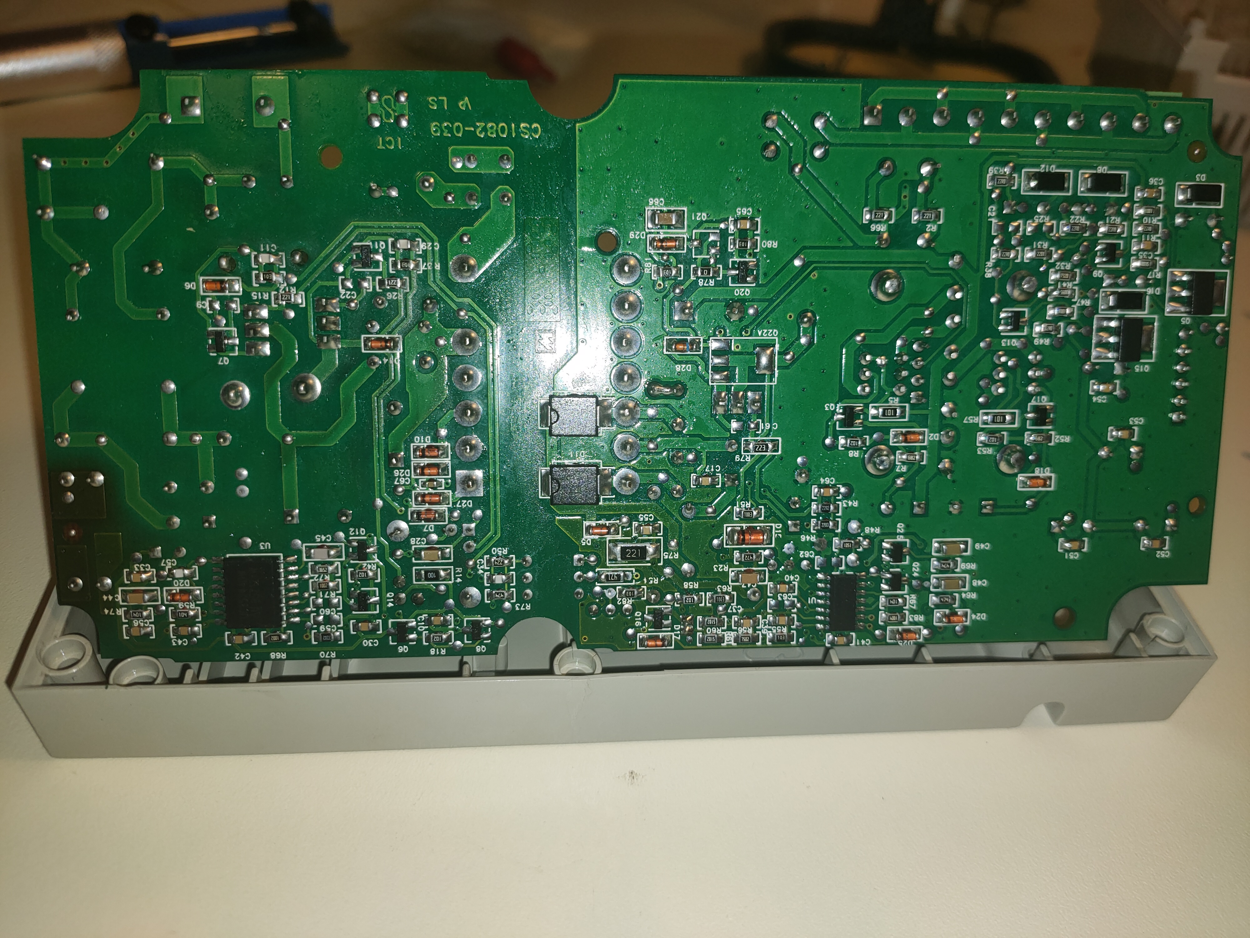

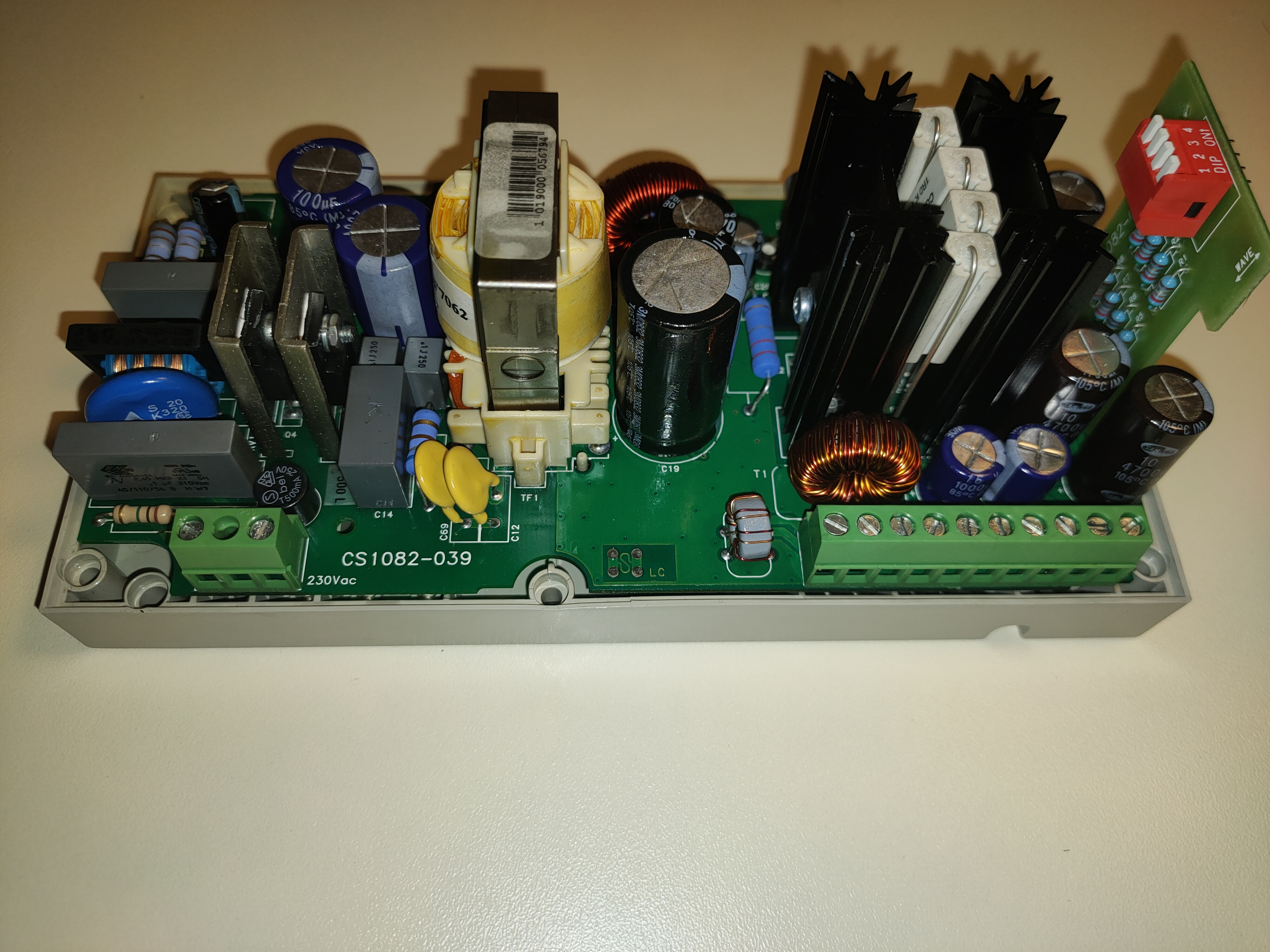

visind Inserito: 9 dicembre 2022 Segnala Inserito: 9 dicembre 2022 (modificato) Buonasera a tutti. Ho visto che ci sono già molteplici discussioni aperte relative ai difetti presentati dall'alimentatore in questione per apparati Urmet 2Go. Come qualcun altro ha già chiesto qui sul forum, il mio alimentatore presenta un problema relativo alla 28vdc. Capitava spesso che a seguito di blackout il videocitofono non ripartisse subito ma era necessario disalimentarlo e rialimentarlo un ulteriore volta. Fortunatamente ripartiva sempre, ma quest'ultima volta pare essere proprio deceduto e facendo una rapida diagnosi ho scoperto che non ho la 28vdc sui canali, oltre ad una resistenza cotta sul lato dx (che comunque risulta essere buona). Se qualcuno ha avuto esperienza in merito potrebbe gentilmente raccontarle in breve? Per rendere una eventuale ricerca guasti più celere e meno complessa (per chi è meno esperto). Grazie mille a tutti! 🙂 Modificato: 9 dicembre 2022 da visind
ROBY 73 Inserita: 9 dicembre 2022 Segnala Inserita: 9 dicembre 2022 Ciao visind, 38 minuti fa, visind ha scritto: ..........quest'ultima volta pare essere proprio deceduto e facendo una rapida diagnosi ho scoperto che non ho la 28vdc sui canali,........... Premetto che non conosco il prodotto in particolare, comunque di solito in genere, se non c'è la tensione corretta ci sono i condensatori da cambiare. 41 minuti fa, visind ha scritto: oltre ad una resistenza cotta sul lato dx (che comunque risulta essere buona). Naturalmente cambia anche questa. Casomai posta un paio di foto dell'alimentatore aperto in modo che si vedano i vari componenti
visind Inserita: 10 dicembre 2022 Autore Segnala Inserita: 10 dicembre 2022 (modificato) Grazie mille! Ecco delle foto dell'alimentatore aperto. A sx la parte sottostante della resistenza "cotta" (nella seconda foto è quella della coppia di resistenze a dx). Modificato: 10 dicembre 2022 da visind
Nik-nak Inserita: 10 dicembre 2022 Segnala Inserita: 10 dicembre 2022 Per non sapere ne leggere ne scrivere, cambia C32 e C46, e poi vedi se cambia qualcosa. Su quell' alimentatore, sono causa di malfuzionamenti.
Roberto Garoscio Inserita: 10 dicembre 2022 Segnala Inserita: 10 dicembre 2022 Oltre ai due condensatori è bene sostituire anche il fotoaccoppiatore. Le resistenze non serve sostituirle. I dip switch come mai sono tutti su ON, erano così anche sul campo?
visind Inserita: 10 dicembre 2022 Autore Segnala Inserita: 10 dicembre 2022 40 minuti fa, Roberto Garoscio ha scritto: Oltre ai due condensatori è bene sostituire anche il fotoaccoppiatore. Le resistenze non serve sostituirle. I dip switch come mai sono tutti su ON, erano così anche sul campo? Si si erano così ma i citofoni dei tre appartamenti funzionavano regolarmente.
visind Inserita: 10 dicembre 2022 Autore Segnala Inserita: 10 dicembre 2022 2 ore fa, Nik-nak ha scritto: Per non sapere ne leggere ne scrivere, cambia C32 e C46, e poi vedi se cambia qualcosa. Su quell' alimentatore, sono causa di malfuzionamenti. Innanzitutto grazie! Ho avuto poco tempo giusto il tempo di dissaldare il c32 e testarlo col il giochino TC1 per i componenti. Il condensatore è da 220 microf e lo strumento ne legge meno di 100, oltre ad un Vloss del 34-35%.
Roberto Garoscio Inserita: 10 dicembre 2022 Segnala Inserita: 10 dicembre 2022 (modificato) 4 ore fa, visind ha scritto: Si si erano così ma i citofoni dei tre appartamenti funzionavano regolarmente. Quanti cavi oltre al posto esterno partono dall’alimentatore? Per ogni cavo collegato su LINE 1, 2, 3, 4 devi mettere su OFF un dip switch altrimenti il segnale non viene bilanciato. Hai un oscilloscopio? Modificato: 10 dicembre 2022 da Roberto Garoscio
visind Inserita: 11 dicembre 2022 Autore Segnala Inserita: 11 dicembre 2022 39 minuti fa, Roberto Garoscio ha scritto: Quanti cavi oltre al posto esterno partono dall’alimentatore? Per ogni cavo collegato su LINE 1, 2, 3, 4 devi mettere su OFF un dip switch altrimenti il segnale non viene bilanciato. Hai un oscilloscopio? No purtroppo no. Però questo è un discorso a parte riguardo alla non presenza della 28vdc giusto?
Roberto Garoscio Inserita: 11 dicembre 2022 Segnala Inserita: 11 dicembre 2022 Giusto, se l’impianto non è bilanciato a dovere però, può anche andare in blocco o dare un servizio difettoso.
visind Inserita: 12 dicembre 2022 Autore Segnala Inserita: 12 dicembre 2022 8 ore fa, Roberto Garoscio ha scritto: Giusto, se l’impianto non è bilanciato a dovere però, può anche andare in blocco o dare un servizio difettoso. Il 11/12/2022 alle 00:33 , Roberto Garoscio ha scritto: Chiarissimo, però io adesso l'ho smontato. Volessi testarlo a vuoto come dovrei settare i dip switch?
Roberto Garoscio Inserita: 12 dicembre 2022 Segnala Inserita: 12 dicembre 2022 2 ore fa, visind ha scritto: Chiarissimo, però io adesso l'ho smontato. Volessi testarlo a vuoto come dovrei settare i dip switch? La tensione esce comunque qualunque impostazione abbiano i dip switch.
visind Inserita: 12 dicembre 2022 Autore Segnala Inserita: 12 dicembre 2022 5 ore fa, Roberto Garoscio ha scritto: La tensione esce comunque qualunque impostazione abbiano i dip switch. Ah ok ok appunto 😅. Vi aggiorno sulle operazioni che faccio intanto grazie a tutti. Ps il condensatore dissaldato con una V loss del 35% e captato come uno da 100 microfarad anziché 220 è proprio quello vicino alla resistenza cotta.
Dumah Brazorf Inserita: 12 dicembre 2022 Segnala Inserita: 12 dicembre 2022 (modificato) Se ha più di 10anni valuterei il recap completo degli elettrolitici, a parte giusto quelli ad alta tensione. Visto che c'è spazio (c'è?) intorno a C32 isolando le zampine con del termorestringente cerca di allontanarlo il più possibile dalle resistenze. Modificato: 12 dicembre 2022 da Dumah Brazorf
visind Inserita: 12 dicembre 2022 Autore Segnala Inserita: 12 dicembre 2022 29 minuti fa, Dumah Brazorf ha scritto: Se ha più di 10anni valuterei il recap completo degli elettrolitici, a parte giusto quelli ad alta tensione. Visto che c'è spazio (c'è?) intorno a C32 isolando le zampine con del termorestringente cerca di allontanarlo il più possibile dalle resistenze. Per alta tensione quali intendi? Quelli da un determinato voltaggio in poi? C3 e c7 ad esempio, 250v. Gli altri 63, 50, 25, 35, 16 e 10. Scusami per la domanda banale.
Dumah Brazorf Inserita: 12 dicembre 2022 Segnala Inserita: 12 dicembre 2022 Sì, quei 2 blu grossi sul primario. Hai il patacchino per verificarli per cui è solo questione di spenderci del tempo su.
visind Inserita: 12 febbraio 2023 Autore Segnala Inserita: 12 febbraio 2023 Buongiorno, alla fine ho testato i condensatori sul primario che risultavano buoni. Ho così deciso di affidarmi ad un tecnico trovato online che con "soli" 100€ (contro i 400 della centralina nuova) me l'ha riparata offrendomi la garanzia di un anno sullo stesso difetto. Grazie a tutti per il supporto!
