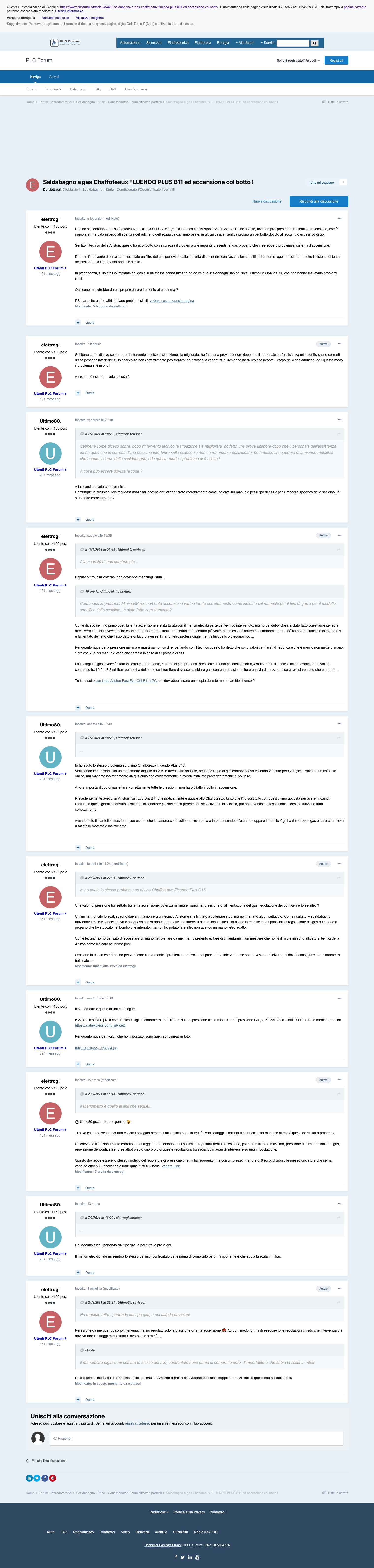

Questa discussione era scomparsa a causa della perdita di dati verificatasi in occasione dell'incendio al Data Center OVH di inizio 2021.
Riguardava un problema di accensione a carico dello scaldabagno a gas Chaffoteaux FLUENDO PLUS B11.
Ho avuto l'accortezza di salvarla da Google Cache, quindi la ricarico in formato immagine nel caso potesse essere utile a qualcuno.
È visibile nell'immagine sotto allegata.
432409926_ScaldabagnoagasChaffoteauxFLUENDOPLUSB11edaccensionecolbotto.thumb.png.7ac1622735cc2982c265552335c24a1f.png
Modificato: da elettrogl
  • elettrogl changed the title to Scaldabagno a gas Chaffoteaux FLUENDO PLUS B11 ed accensione col botto !
  • 4 months later...
@Ultimo80. Utilizzando in manometro digitale HT-1890 e seguendo le indicazioni per il controllo della pressione massima e minima al bruciatore riportati nel manuale cartaceo a pag. 27, sono riuscito ad effettuare con successo tutte le regolazioni dai punti 1 a 11 con conferma dal led, ma quando ripeto la stessa operazione, verifico come i parametri settati in precedenza non sono stati memorizzati.
Ad esempio, effettuando le operazioni per la regolazione della pressione minima indicati dai punti 8 a 11, si può rilevare come fosse impostato un valore totalmente fuori specifiche di 22,9 millibar che è stato portato sui 6,7 millibar indicati per il gas propano.
Il problema riscontrato è che ripetendo i settaggi, tale valore risulta nuovamente su valore di 22,9 milibar, ad indicazione del fatto che questo e gli altri parametri non sono stati memorizzati !
Qualche suggerimento in merito ?
Modificato: da elettrogl
